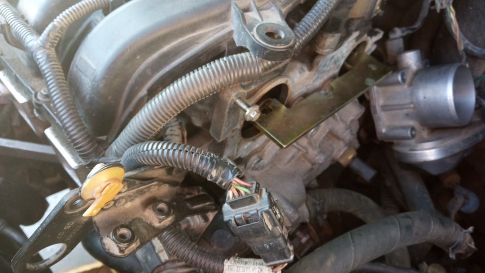

9. На блоке откручиваем заглушку отверстия для установки стопора коленвала. Предпочтительно высушить грани болта (головка Е14). Многие снимают снизу, мне кажется проще сверху.
10. Вытачивается, подбирается. В общем готовится болт для стопора коленвала. Не буду много писать и рассуждать, а сразу скажу, забегая вперед, что мне идеально подошел болт с длиной 68 мм.
11. Скинули заглушки распредвалов. Крутим за болт коленвала через головку на 18 вправо до тех пор, пока прорези на концах распредвалов не встанут под углом примерно 10-20 градусов относительно горизонтальной плоскости. В общем немного не доворачиваем РВ. Вкручиваем до упора фиксатор коленвала. Доводим до упора коленвал, провернув как и прежде его через его же болт на шкиве. Пробуем вставить приспособу для фиксации РВ — она должна входить и выходить спокойно, без напряжения и доворотов. Иначе, придется работать уже через шестерню КВ, или того хуже, ослаблять шестерню РВ. У меня встало идеально.

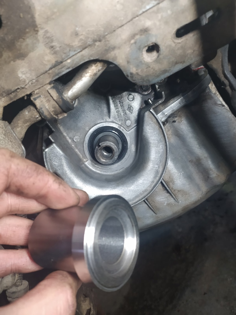

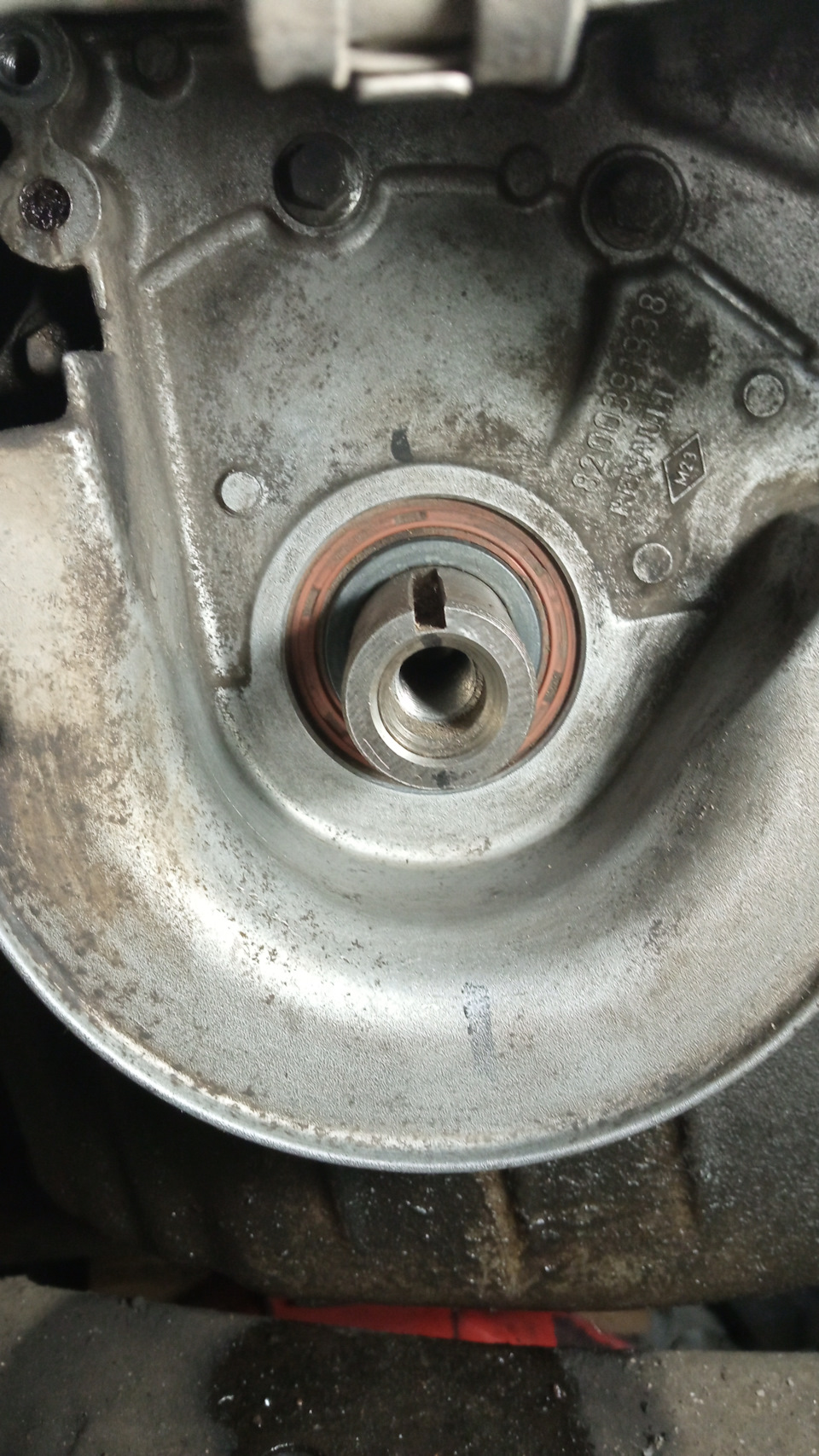

15. Видно, что сальник КВ сопливит. Снимаем через самодельный сьемник шестерню КВ.
16. Чистим со старым сальником все что возможно. Вытаскиваем отверткой или саморезом старый сальник. Ставим новый. Я утопил его через пластиковую крышку старой бутылочки для детской смеси. Окружность идеально подходит под диаметр сальника. Внутреннюю часть немного обработал и она плотно вошла на конец КВ. Далее через пластик загнал сам сальник на коленвал и в отверстие, которое предварительно прочистил. Затем вставив пластиковую оправу насадил шестерню КВ и болтом КВ вдавил примерно на 1 мм края сальника за границу стенок.

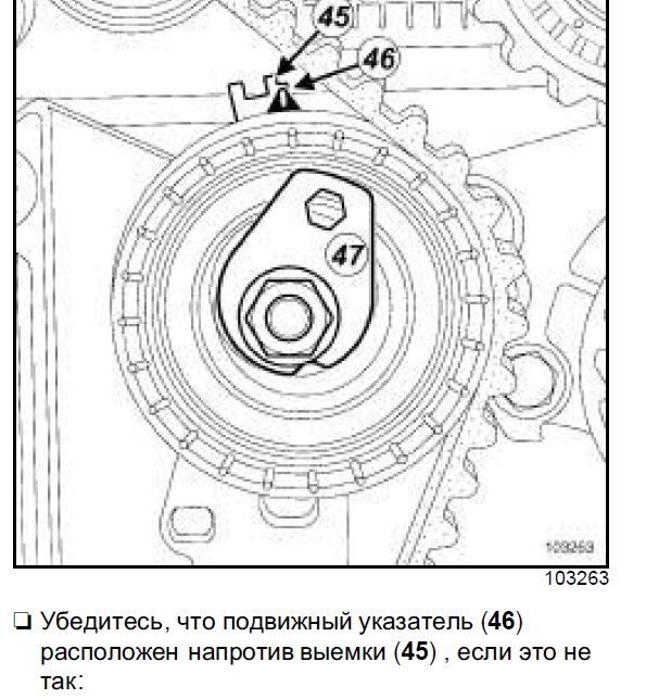

18. Натягиваем. Я сделал по рекомендациям из коробки и установил индикатор так как показано в интрукции. Многие ставят иначе. А именно, недонатягивают. Возможно я перетянул, но решил поверить инструкциям из коробки.

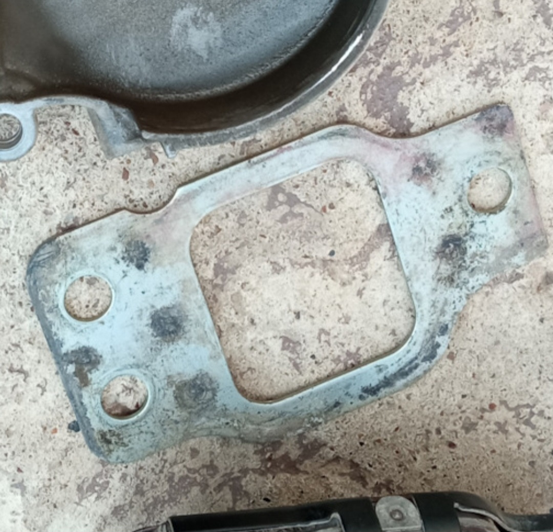

А что это за пластина под гидроопору? У меня такой нет.
Прокладка. Была такая.

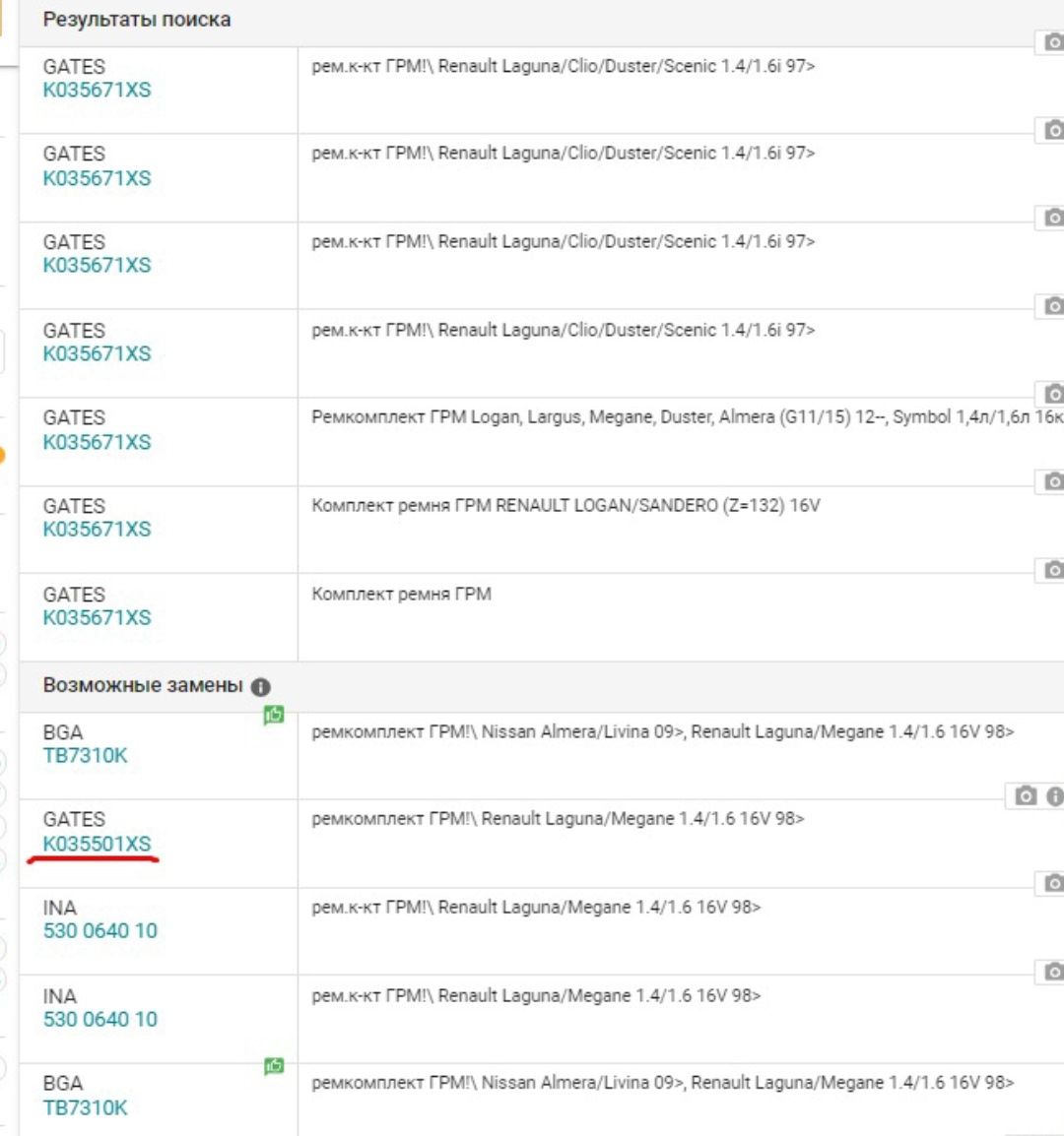

Номерков самого Gates тоже несколько. Сейчас тоже начал присматривать себе потихоньку.
Какой комплект рассматривать? Их вроде два один К035671XS а второй К045671XS. Тот что ка 03 пишут что для движка без фазика хотя многие ставят. Вот сейчас тоже выбираю
Вот такие варианты мне предлагали.
А красным подчеркнуто это тот что брать будете?
Это мне друг прислал и подчеркнул, чтобы я обратил внимание. Так как цена меньше. Мы не поняли с чем связано. Как предположение — наличие/отсутствие помпы, но это скорее всего не точно.
SergeyAlyabev046
Здравствуйте. Подскажите пожалуйста номерок комплекта грм гейтс. Сколько уже проехали на этом комплекте?
Здравствуйте). Если актуально, то вот номер комплекта, который я поставил: К035671XS. Уточнил у товарища, через которого заказываю.
Как раз буду еще раз его заказывать.

кста, стопорить маховик можно ни чего не снимая. Ниже стартёра, со стороны правого вала есть щель. в неё очень хорошо встаёт плоская отвертка от велосипедного набора.
Да, точно такой же набор стоял. Могу найти коробку. Мне прежний владелец передал. По щели спасибо

Вчера тоже менял ремень и фазик, вот пластинка для стопоро распредвалов из такого же набора как и у тебя, меня очень ~не порадовала~ гнулась даже при попытке дотянуть впускной распред одним краем. С метками я мучался из-за того около полу часа. В следущий раз лучше из уголка выпилю.
У меня она не гнулась. Нельзя давать нагрузку такую на распредвалы пластинкой
А чем же подводить впуск к плоскости когда снят ремень и фазик?
Для замены фазика была своя приблуда а не через пластину

Кстати сальник коленвала я запарол, понадеялся на втулку идущую с ним, лучше бы сразу использовал обрезок от пластиковой бутылки. Пришлось ехать докупать сальник.

отличная запись, все по делу! И ремень натянут по правильной метке, а не как многие — ориентируются на выемку между двумя выступами и не могут понять что за подвываюший звук у некоторых появляется от недотянутого ремня. И добавлю для неопытных, и любителей самим все делать в своем авто — натяжка и проверка метки натяжного ролика ремня грм производится ТОЛЬКО когда коленвал упирается в стопор т.е. 1-й цилиндр находится в ВМТ. А еще лучше, когда присутствуют вот такие фигнюшечки (оправки) для установки сальников как на фото. сделал для себя, но пригодились уже нескольким людям…
Воет обычно перетянутый ремень, спорить не буду и так много споров про натяжение ролика грм. Для чего тогда прорезь по под стрелку? Я когда менял сам фазик и грм, то тянул стрелочки на второй уголок прорези. Есть всем известный канал Ремонт Рено на ютубе, правда его уже они переименовали, так вот ребята рекомендовали тянуть именно так
Да, их видео очень мне нравятся и подход тоже. Но я решил ориентироваться на рекомендации из коробки. Опыт у ребят огромный, им доверять можно. Но и производитель не враг себе.
есть всем известный официальный мануал по ремонту и обслуживанию, там все описано как надо. А парни из ремонт рено так и не ответили, почему в их ролике не правильно указана метка на ролике…

воет как перетянутый так и недотянутый ремень! Только частота и тональность разные! У перетянутого частота выше, у недотянутого ниже и звук хлесткий от рывков… На движке 1.4 ремень вообще положено тензометром настраивать — самая правильная натяжка! И еще добавлю, что недотянутый ремень так же опаасен, как и перетянутый, на нем рывковые нагрузки увеличиваются, кто крутил коленвал за болт вручную поймет о каких рывках идет речь
Благодарю за отзыв. Оправка что надо!
О, а у вас можно такую оправочку заказать?
у любого токаря можно заказать, на авито полно объявлений. Мне знакомый делал
