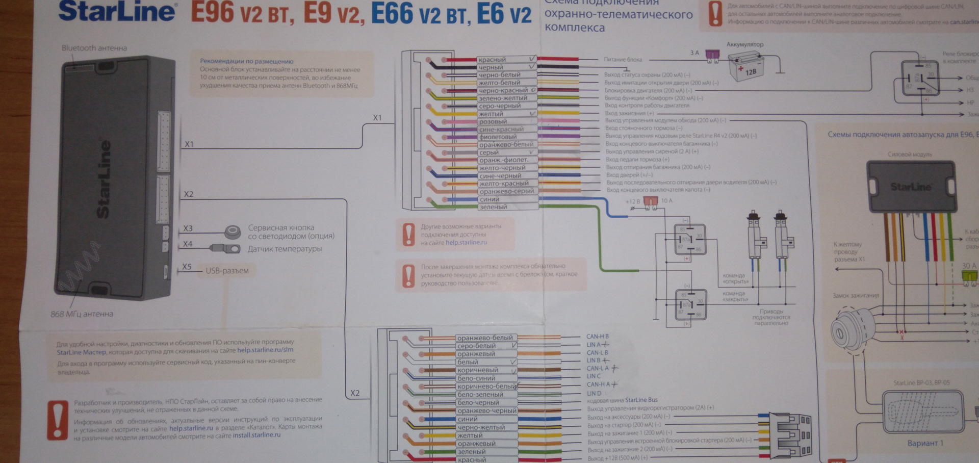

1. НЕ НУЖНО подцеплять провода указателей поворота, крышки багажника и капота. Это остается под контролем штатной сигналки. При использовании СтарЛайна активируется штатная система.
2. Для моделей с АМТ (Робот) необходимо перепрограмировать СИНИЙ провод модуля запуска на функцию подачи питания (+) на педаль тормоза перед запуском. И подцепить его к разъему концевика педали.
3. Контроль автозапуска КПП настраиваем по АВТОМАТИЧЕСКАЯ КПП.

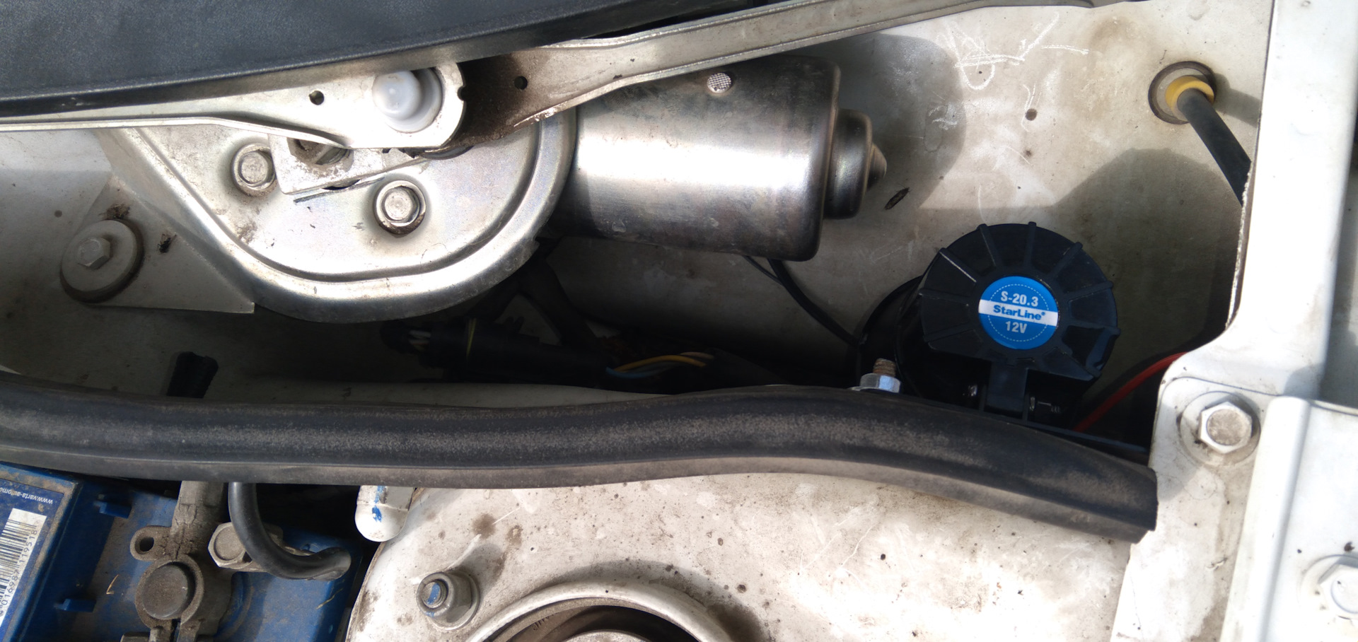

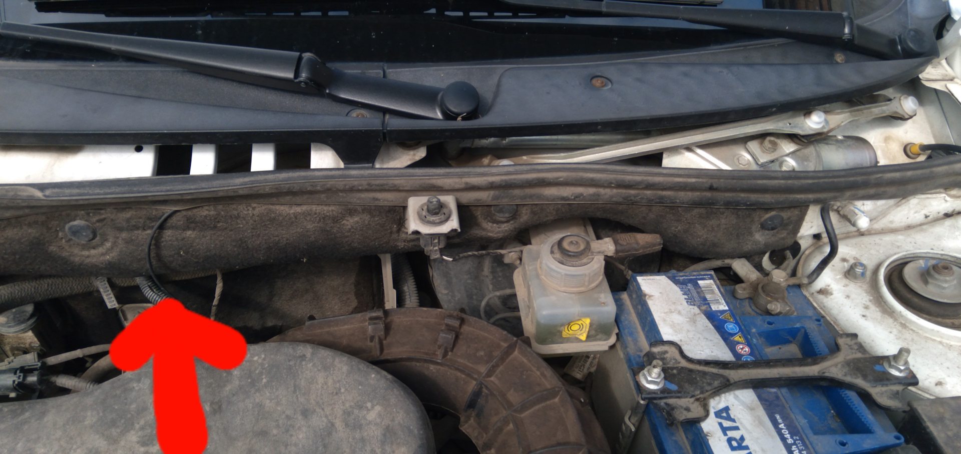

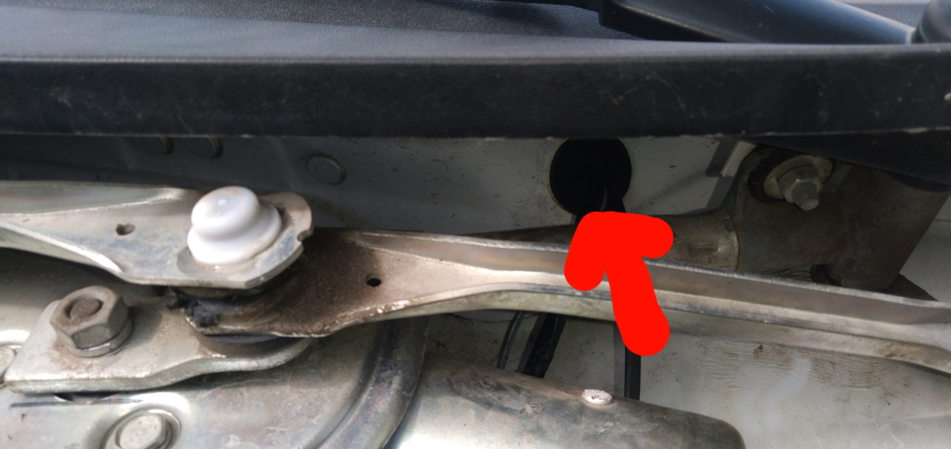

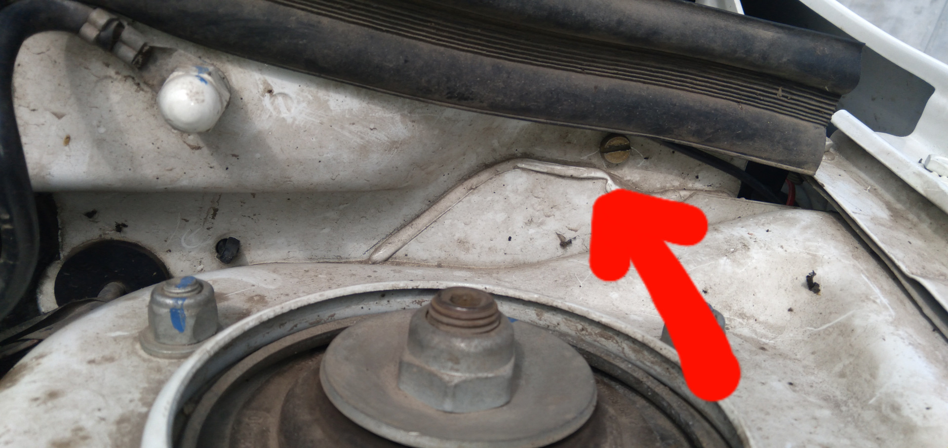

Под капот выходит только провод датчика температуры и питание сирены. Их протянул там, где выходят провода питания мотора стеклоочистителя.
СИРЕНУ я прикрутил через имеющееся штатное отверстие диаметром 6 мм под уплотнителем капота!

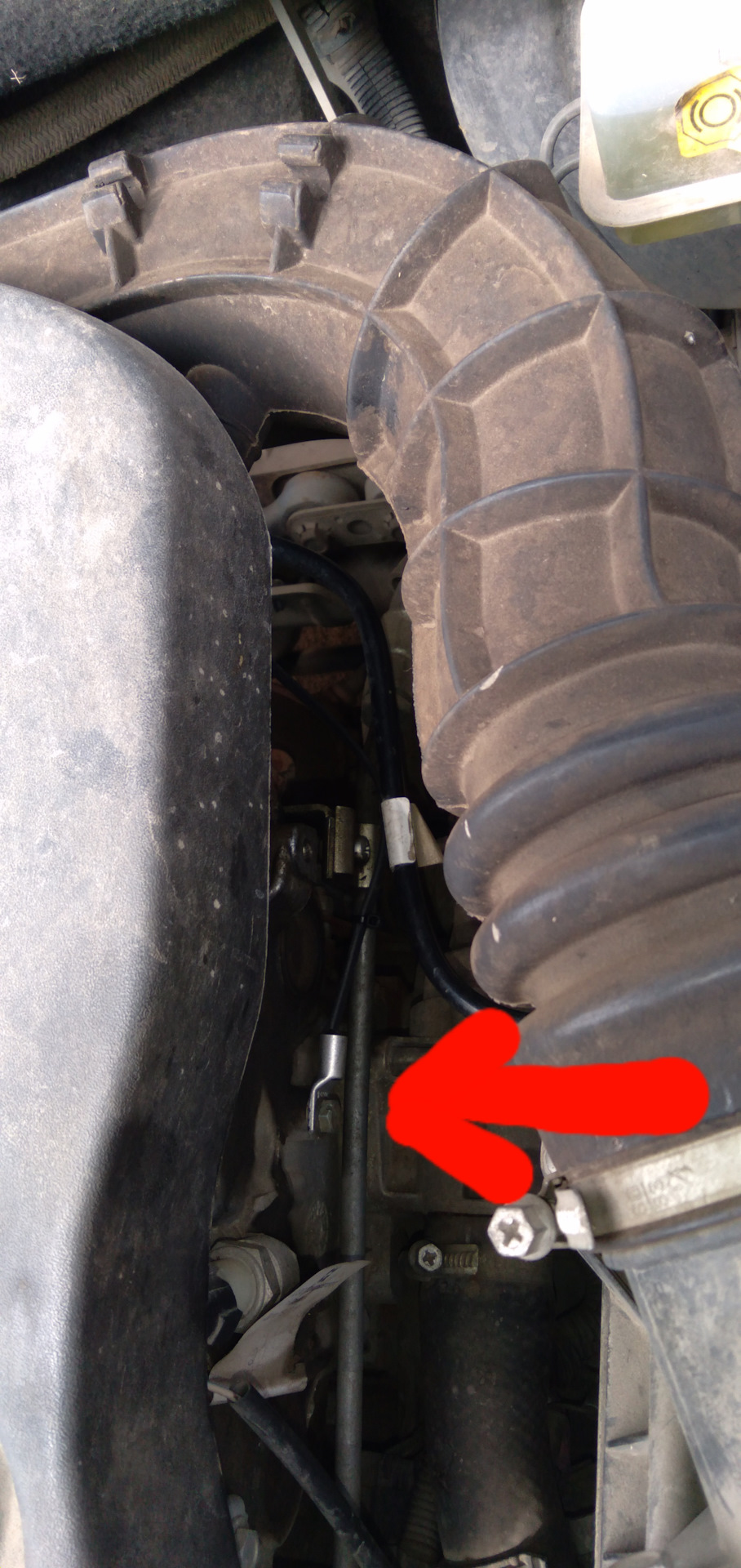

ДАТЧИК ТЕМПЕРАТУРЫ протянул под резинкой уплотнителя капота и прикрутил к свободному резьбовому отверстию на головке цилиндров.

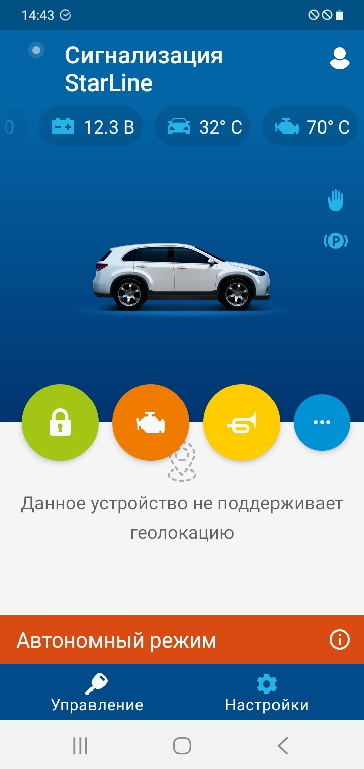

ДЛЯ НАСТРОЙКИ сигнализации нужно скачать на ПК или смартфон программу StarLin-Master. Так как у меня версия с ВТ, то мне удобнее на телефоне, хотя я не сразу дотюкал как их подружить. Для работы в Мастере нужно: ВКЛЮЧИТЬ ВТ НА ТЕЛЕФОНЕ, СНЯТЬ СИГНАЛИЗАЦИЮ С ОХРАНЫ ЛЮБЫМ СПОСОБОМ, НАЖАТЬ 9 РАЗ СЕРВИСНУЮ КНОПКУ И ВКЛЮЧИТЬ ЗАЖИГАНИЕ. В мастере выбрать функцию связи по ВТ и программа предложит выбрать модель авто и обновление ПО. Далее методом тыка настраиваем свои хотелки внимательно читая предложенные варианты.
ДЛЯ УПРАВЛЕНИЯ с использованием телефона и прописывания его как метки: УСТОНАВЛИВАЕМ программу Star Line 2. ВКЛЮЧИТЬ ВТ НА ТЕЛЕФОНЕ, СНЯТЬ СИГНАЛИЗАЦИЮ С ОХРАНЫ ЛЮБЫМ СПОСОБОМ, НАЖАТЬ 7 РАЗ СЕРВИСНУЮ КНОПКУ И ВКЛЮЧИТЬ ЗАЖИГАНИЕ. На телефоне выбрать найденный СтарЛайн и при запросе ввести 000000, далее произвести сопряжение. Как телько связь произойдет, то нужно отключить ВТ на телефоне и произвести такуюже прцедуру с другим телефоном (главное, чтоб ВТ был включен только у одного телефона). После записи телефонов нужно перезаписать метку: вытащить батарейку, потом удерживая кнопку метки вставить батарейку, как только загориться красный светодиод отпустить кнопку. Начнет быстро мигать красный светодиод. Нужно дождаться пока не загориться зеленый. Все, все устройства прописаны.

PS: В программе Star Line 2 на главном меню отображается информация о состоянии авто. К примеру, есть инфо о точном количестве топлива в баке в литрах! Ну и много еще всякого полезеого…

А ПОЧЕМУ НЕ ПОДДЕРЖИВАЕТ ГЕОЛОКАЦИЮ?
