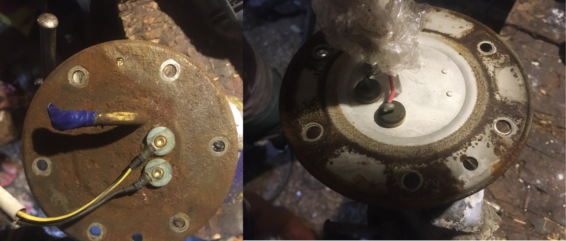

Решил почистить, подкрасить крышку топливного насоса и датчика уровня топлива. Померить сопротивление у датчика уровня топлива за мена прокладок.
Нижнее положение от 50 до 53, верхнее от 0,5 до 3. Датчик вполне живой.

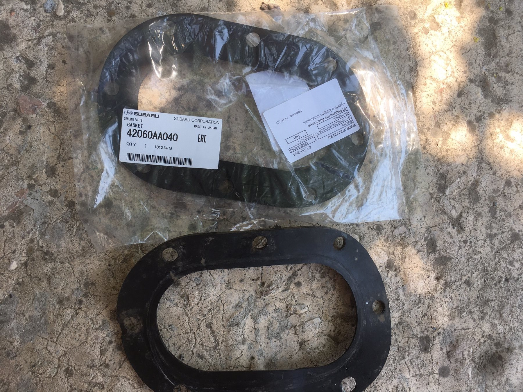

Прокладки брал оригу, ибо мои просто от времени стали дубовые и ржавчина уже въелась.
номера
Для насоса (овальная) — 42060AA040 от 650 руб.
Для датчика уровня топлива (круглая) — 85125AA000 от 540 руб.

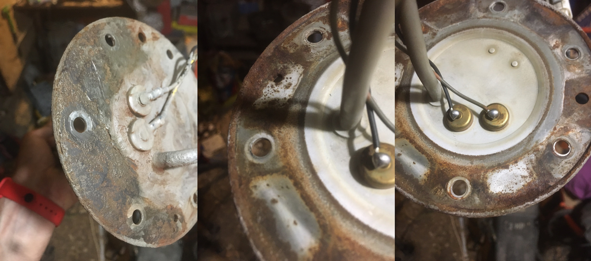

Крышка насоса была в хорошем состоянии, ржавчина отсутствовала. Почистил, пошкурил и поставил на место.
А вот датчик уровня толива под замену, сквозная ржавчина…
Сообщество "СубаБрат" опять выручает меня. Нахожу крышку и когда получил её, подумал что такая же как у меня была
но проделав манипуляции с наждачкой и шёткой по металлу результат показал что она получше будет.
