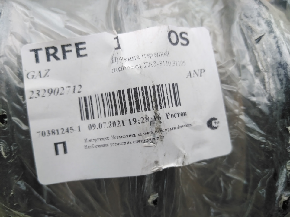

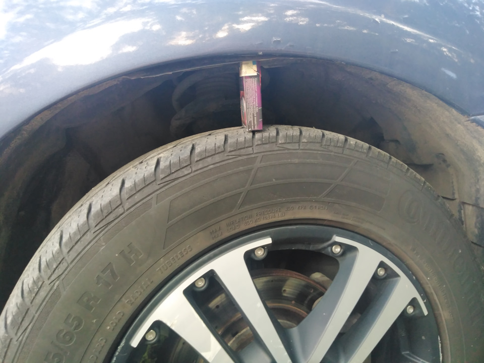

Перед отъездом не озаботился задним и пружина и и как следствие тяжело гружённая жопа просела до дороги☹️.
В принципе сложность была только найти пружины, а замена при наличии ключей и двух домкратов, взятых у брата, заняла полтора часа всего. Правда на жаре и пота с меня вылилось ведра полтора 😁.

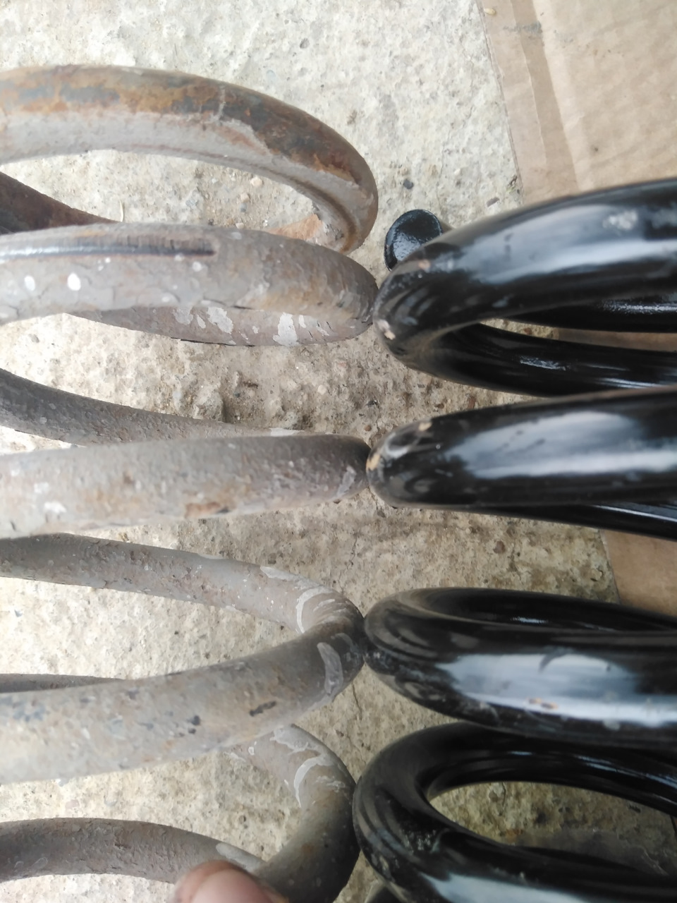

Собственно обойдя пять магазинов ГАЗ, нашёл единственный вариант — пружины передние волговские усиленные. Без рисок, с какими-то креста и. Такие вообще первый раз вижу.
В общем по ощущениям — машина идёт мягче, кочки, ямы, неровности дороги глотает мягко, без пробоев. Попробовал на пустой машине по грунтовке-гравийке проехать под сотню км/ч, ну идёт не как по асфату, но вполне неплохо, пружины справляются очень хорошо.
Прошла уже неделя с момента установки и где-то 1000 км пробега, ничего не просело, пружины работают отлично.
Всем бобра и ровных дорог.

Приветствую. А где брал пружины? Смотрю в екзисте 3400 стоит, вот думаю разница небольшая со шведскими, а каяба и вовсе дешевле на 1000. что лучше взять незнаю. Волговские как думаешь стоят своих денег?
Брал в каком-то магазине газ в Анапе. Это вообще единственный вариант был. Именно эти пока вне конкуренции, но реально оценить можно будет только через годик. Вообще волговские, обычные с тремя рисками, ходят год-два, в зависимости как грузить машину, потом превращаются в кисель, но даже новые хуже чем вот эти. Эти меня пока только радуют, прошли уже три тысячи без нареканий, мягкие, тяжело гружённая жопа ни разу до пробоя не довела. При этом на пустой машине работают лучше чем оригинальные. По разбитому просёлку сотку втопил, как по асфальту прошёл. Пустой. Гружённая похуже, но без пробоев. Каяба дерьмо. Шведский вариант — как волговские обычные. Только дороже.
Прошло 3,5 года. Умерли амморты задние, совсем и видимо давно. Даже не заметил их смерти. Пружины не просели. Летнее путешествие с палаткой на крыше, всей семьёй и полным багажником шмурдяка, воды и туалетом, отработали на отлично. Без единого пробоя, мягко и уверенно.
