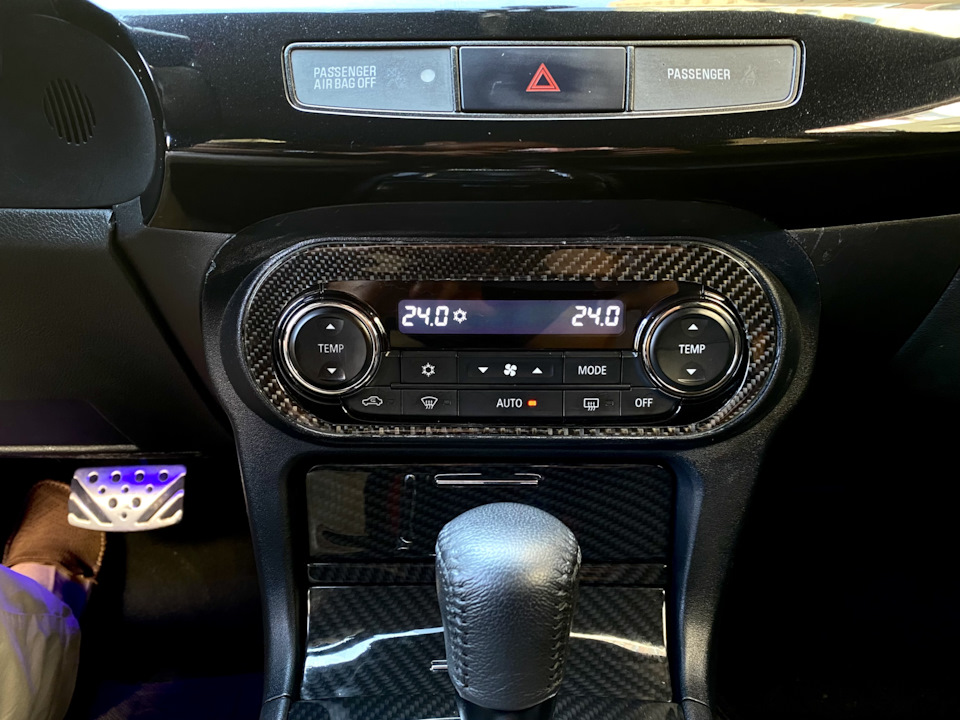

Как только я увидел запись у Алексея о подключении двузонного климата от Outlander3, было тут же решено купить все комплектующие и тоже сделать себе. Крутилку изрядно поднадоели конечно. В общем дождавшись всех тестирований, я так же заказал переходник, который сделал Николай и спустя энное количество времени, приступил к подключению.
Описывать весь процесс не буду, это отлично сделали Ярослав и Алексей.
Опишу основное. Для подключения нам необходимо:
— панель двузонного климата 600₽. (Приобрёл на LancerX).
— переходная рамка. 600₽ напечатанная на 3D принтере (спасибо Илье). И я решил закатать её в карбон 2500₽ (спасибо Виктору)
— проводка для сервоприводов 1300₽
— 4й сервопривод 200₽
— адаптер под климат 5000₽
— переходная фишка под старый разъём 300₽
— фишка под новую панель 500₽
— фишка под новую косу (бесценно, спасибо Ярославу)
— крышка печки двузонная от 7000₽ — 11000₽ (её к сожалению ещё не купил)
В общем расходы на данный момент (без учета крышки печки) составили 11000₽.

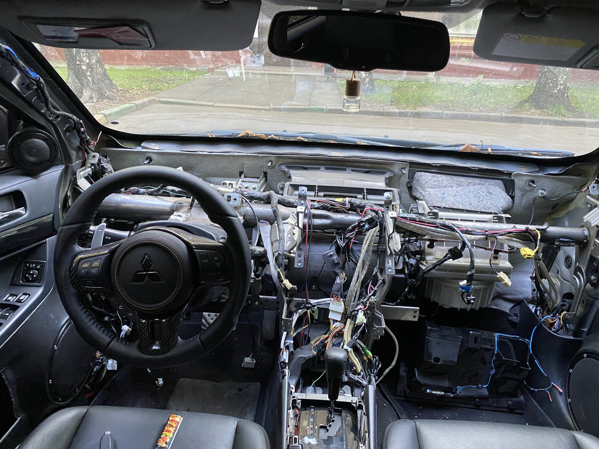

Что бы подключить эту всю красоту, нам потребуется снять торпедо. Иначе к сервоприводам нам не подобраться. За инструкцию спасибо ещё раз Ярославу. Большую часть я уже знал, поэтому особого труда не составило.
Сняв торпедо, ужаснулся конечно тому беспорядку, что там был. И как перфекционист, обязан был навести там порядок))) как буду ставить крышку, наведу порядок и около ETACS.

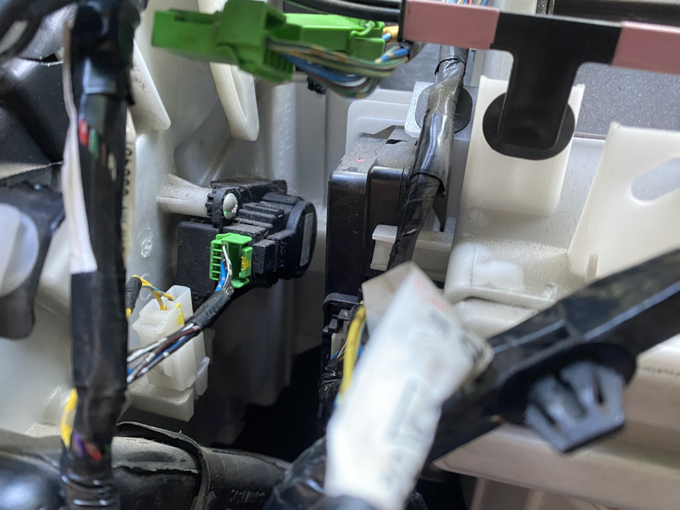

Вынимаем первую фишку из мозгов климата, соединяем с обратным хвостом переходной проводки.
Старую фишку климата соединяем с новой, и подключаемся к новой панели.
Далее подключаем фишку сервоприводов и поэтапно, вынимаем старые фишки и подсоединяем новые.

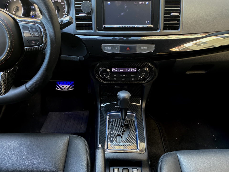

В общем то всё) собираем торпедо и радуемся))

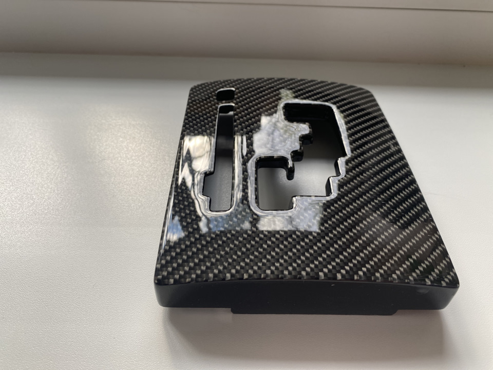

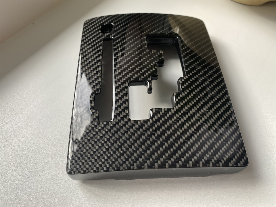

Так же у Виктора заказал ламинацию карбоном накладки КПП 3500₽. Отличие от аквапринта на лицо )))

Очень гармонично вписалась панель управление климатом, здорово!
Спасибо 🤝

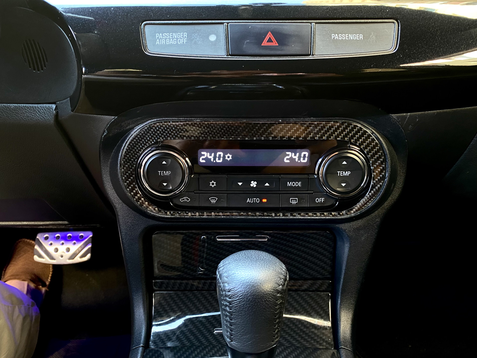

Если кнопку авто нажать, то на мониторчике только индикация температуры остаётся?
Да, всё верно

У меня тоже пропадает, только температура остаётся. На третьем оуте смотрел: если машина для США — то в авто только температура и при выключенном климате все исчезает; если для Европы — то в авто скорость вентилятора остаётся и при выключенном тоже.
