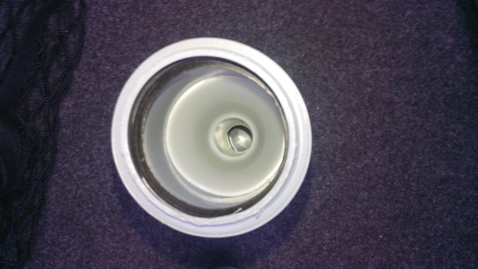

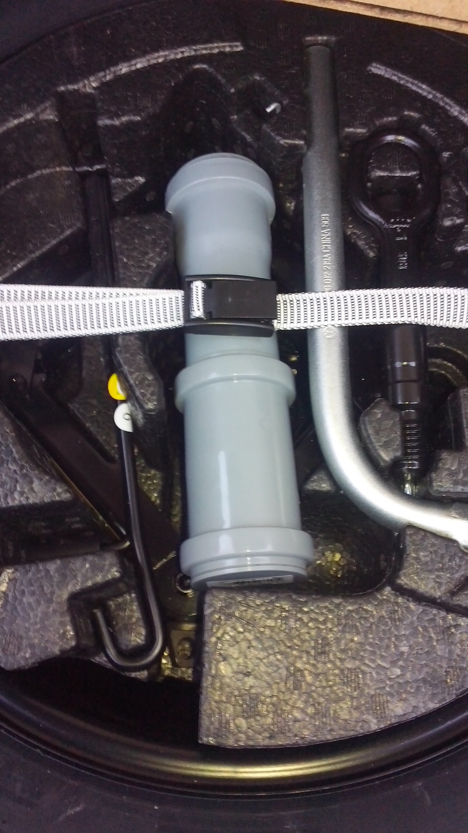

Столкнулся как то раз с проблемой на заправке, не смог заправиться из-за отсутствия евро пистолета. Благо топливо хватало добраться до заправке с этим злополучным пистолетом с узким носиком. Стал копать форумы, многие советуют вырвать из горловины шторки безопасности, но я не сторонник вандализма и стал искать дальше, наткнулся на переходник (пластиковая воронка). Вот только VAG не позаботился о такой мелочи, а забота легла на БМВ и Форд. БМВ есть БМВ ценник за 1500 завалил, но правда в чехольчике и все такое, а вот Форд более демократичен без чехла и ценник его 300 с копейками. Вот и приобрел я его на всякий пожарный случай. Чехол сделал герметичный из сантехнической трубы, сердито но практично.

Я вот Кодиак купил и впервые попал на заправку без заправщика как раз со старым пистолетом. Сначала думал, что это я заправлять не умею, у меня раньше то таких устройств в горловине не было, ну тыкал, тыкал и разворотил этот клапан. Удалил его. Но говорят, что ездить так нельзя, экология завязана на пары топлива в баке и могут всякие приколы вылезти, если подсос воздуха пойдет. Буду покупать новый и приблуду эту с собой возить. Спасибо за пост.
P.S. Бред это все. Изучил клапан, это тупо защита от неправильных пистолетов. И в каталоге ВАГа он идет, как защита от заправки неправильным топливом, герметичность он не обеспечивает. Так что можно смело выкинуть и забыть.
ну да, это перестраховка от заправки не тем видом топлива, не более. zapchasti-sto.kharkov.ua/…perehodnik-dlya-evro.html
У нас в Харькове есть такая — zapchasti-sto.kharkov.ua/…a-perehodnik-adapter.html
