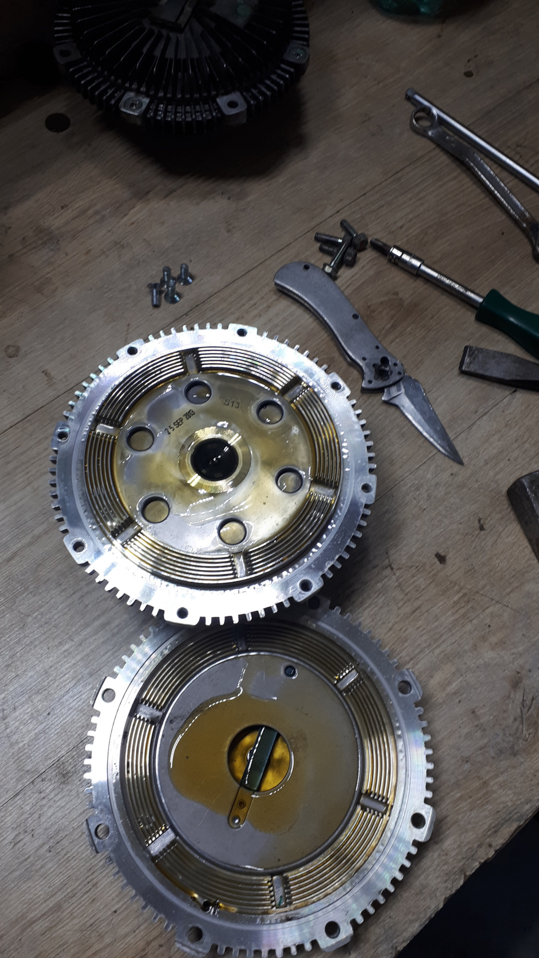

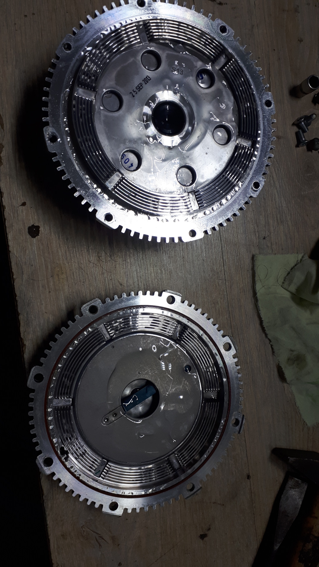

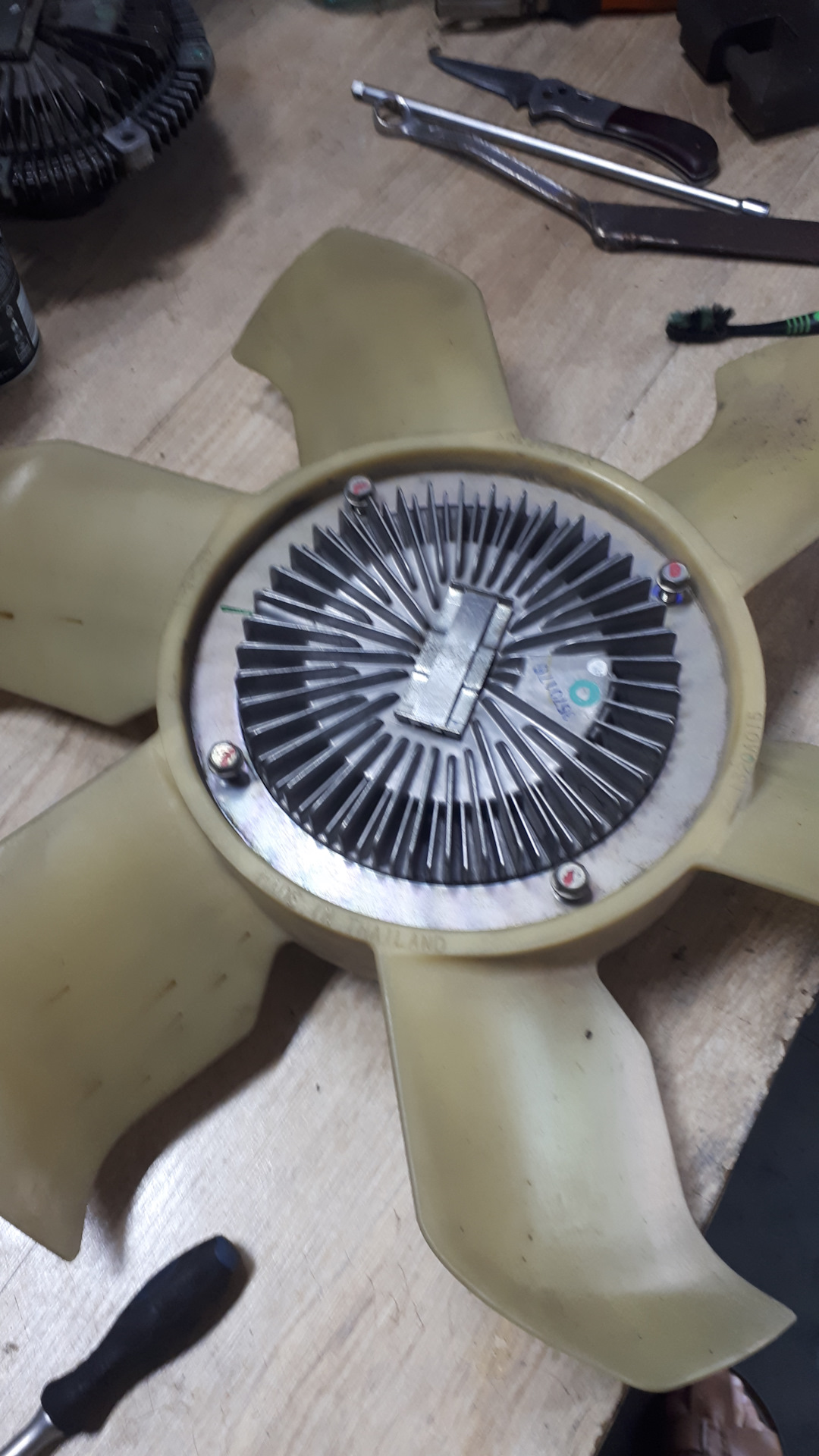

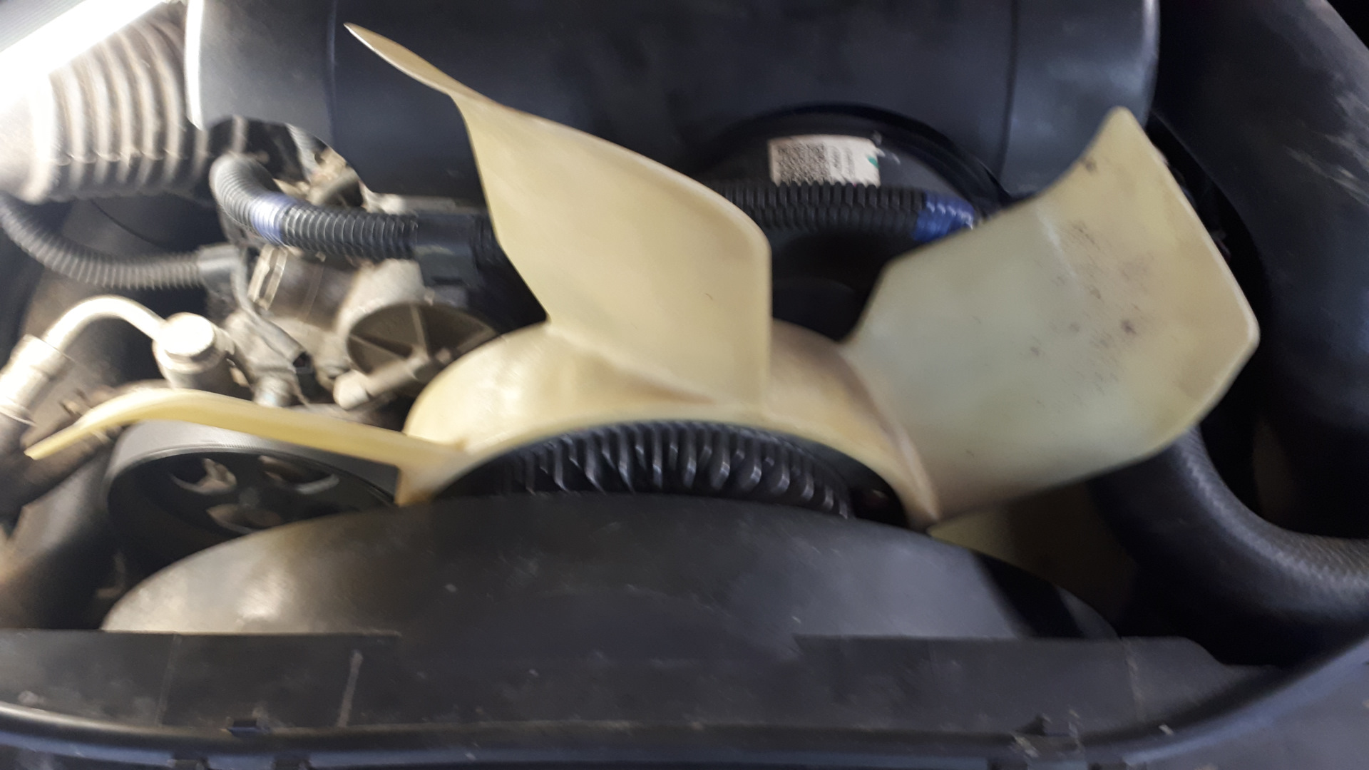

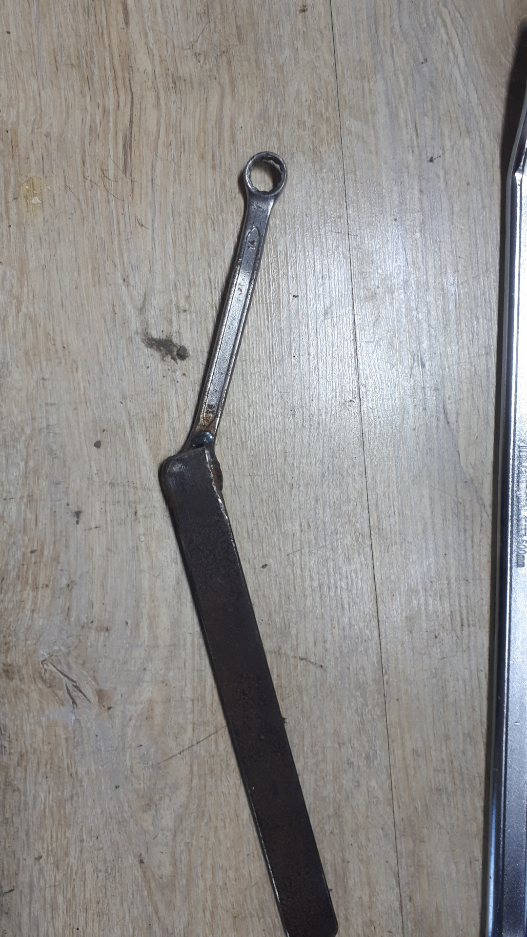

Что давненько ничего не писал. Машика ездит не ломается. Уже 131 000 накатал. Недавно помыл радиаторы с полным снятием. Ну и решил провести профилактику заменитьжижу в вискомуфте. Перед этим как раз прикупил 250 грамм ПМС10 000 и с утречка пока прохладно приступил. Вентилятор с муфтой снимается за 5-7 минут. Ставин натяжитель навесного на стопор и спомощью монтажки и ключа на 10 срываем болты. Потом просто откручиваем их рукой и вытаскиваем крыльчатку наверх. Откручиваем 4 болта и снимаем крыльчатку с муфты. Затем откручивае ещё 4 болта под крест отвёртку и половиним её. Предупреждаю сразу, уплотнительное кольцо аккуратно вынимаем и убираем в сторонку. Не надо его тереть и мыть, иначе потом не запихаете назад в паз. Ложим половинки на бок что бы масло стекло. Переднюю я заливал нефрасом. Заднюю мыл очистителем тормозов. И всё это дело продувал воздухом. Затем шприцем заливаем в чашу 60мл и собираем в обратном порядке. Вот как то так. Короче поездил пару часов, виска не разблокировывается. Пришлось потратить еще пол часика на неё. Откачал 9 кубиков. Сейчас постоял погазовал немного, самолёт улетел. Короче в ней сейчас 51 куб. Буду дальше мониторить. До Крыма ещё неделя с небольшим.

Вентилятор то я снимал … Но вот не разбирал муфту никогда. В связи с этим вот такие вопросы после прочтения (уж извините):
1. "Ложим половинки на бок что бы масло стекло." … Это как на фото? Или — ставим, типа, на ребро? Т.к. на фото они лежат на поверхности стола всей своей плоскостью.
2. Почему две разные промывки: нефрас и тормозная? Это технология?
3. "… заливаем в чашу …" Это куда? В центральное отверстие? В каждую половинку или как?
4. "Ставим боком и через отверстие под пластиной потихонку." … А это где?
5. А есть ли, вообще, ТТД по количеству жидкости: 60, 35, 150 … ?
6. Спасибо. )
1. Ставим на ребро маленьким отверстием в низ.
2 Нефрас у меня в канистре и тратить полбалона очистителя пшикая его в чашу расточительно.
3 Чаша это там где отвестие камеры для ПМС.
4 В чаше видна пластина которая зкрывает перепускное отверстие.ставим на ребро что бы жижа немного стекла вниз и через него откачиваем отжимая пластину носиком шприца. Можно просто одеть трубочкуна шприц и через центральное отверстие откачивать.
5 Хз толком неизвестно. Кто что говорит. То 35, то 45. Я первый раз 5 кубиков добавлял пару лет назад. Сейчас у меня 51. Буду смотреть как она будет себя вести. Еще раз снять откачать не долго.

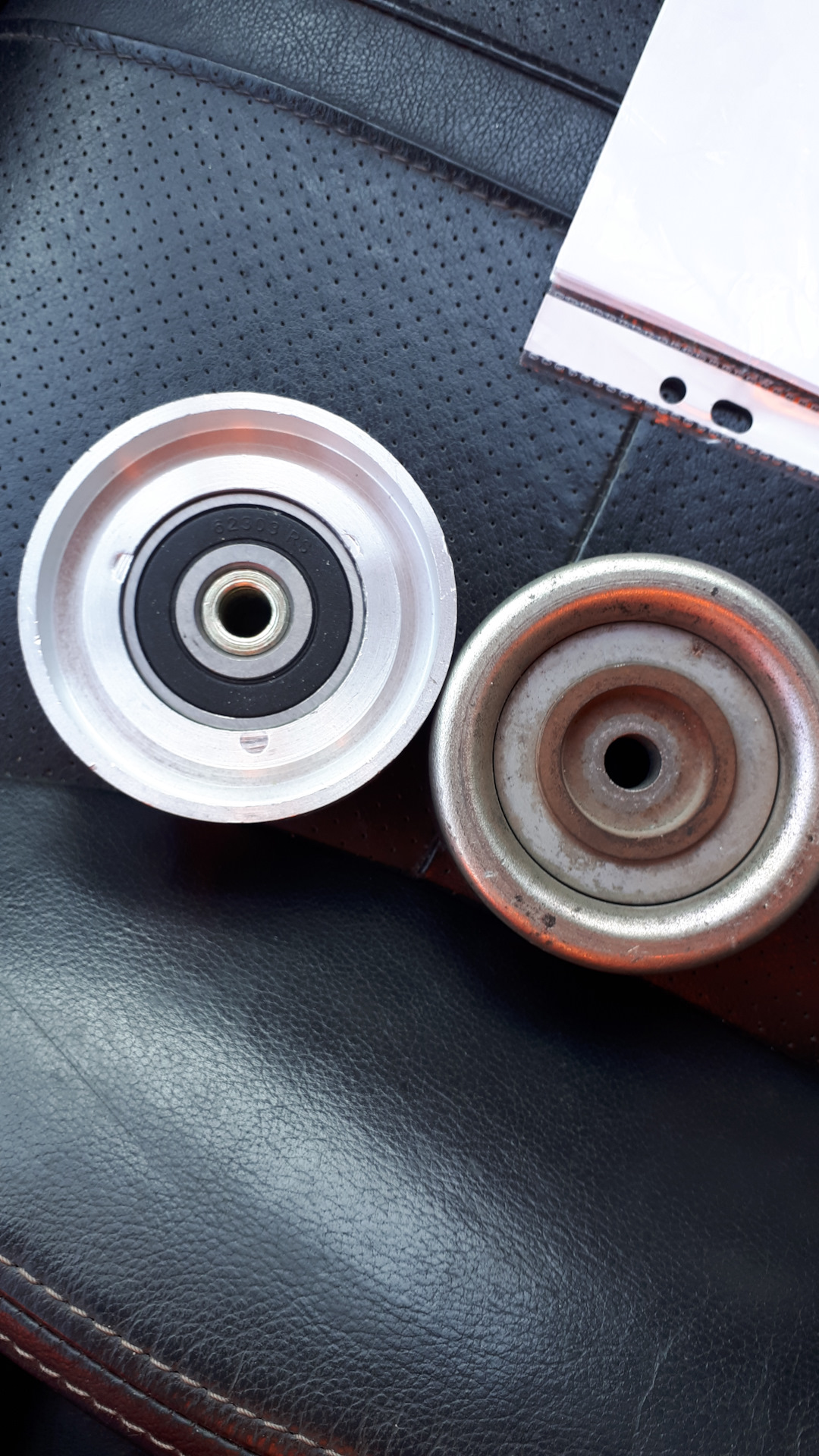

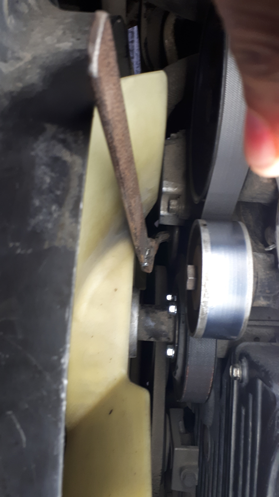

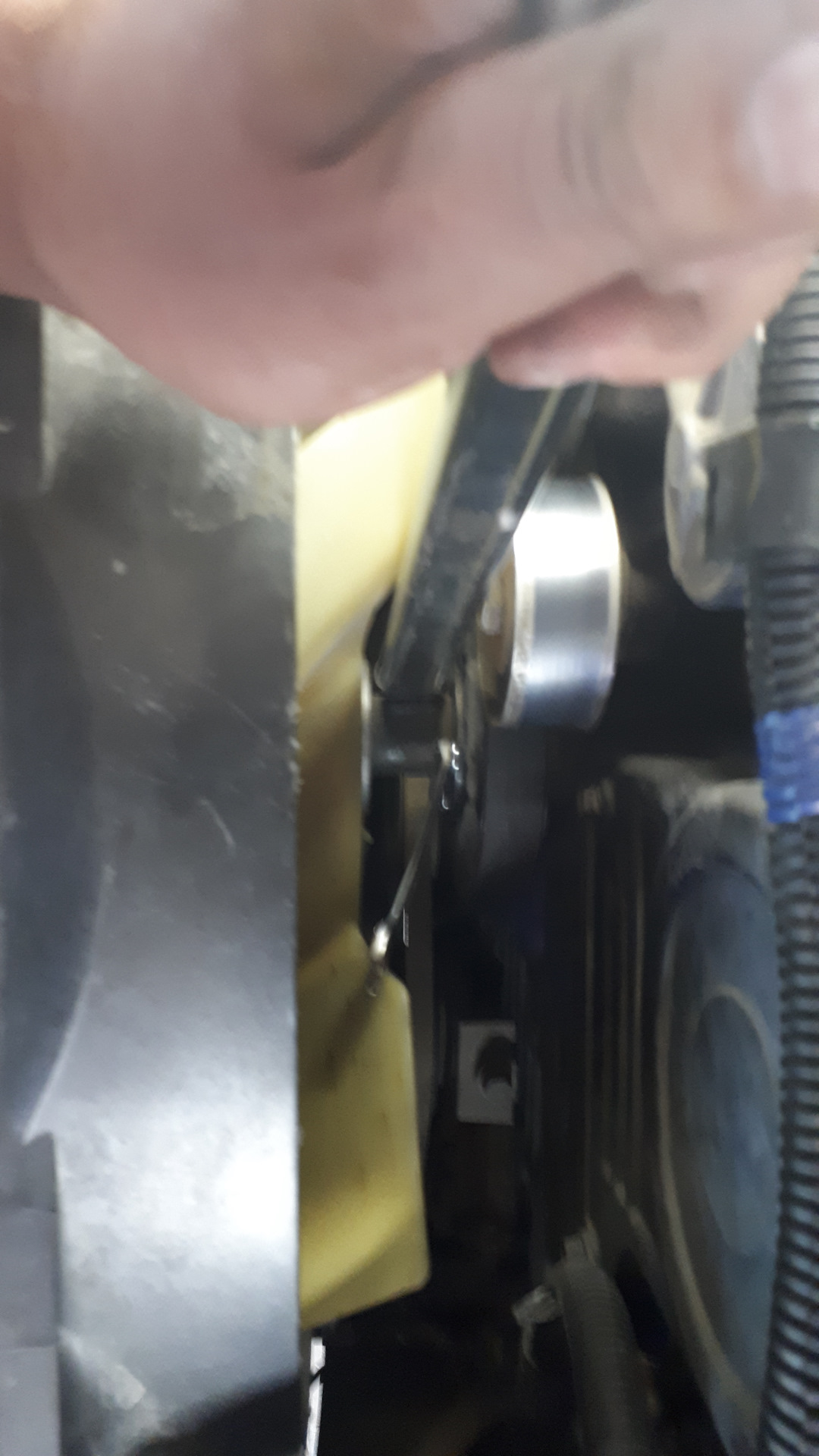

к стати, пропеллер снимал обычным рожковым ключиком, ничего не стопарил
Я тоже. Просто можно сорвать так и потом ослаблять ремпнь. Либо сначала ослабить а потм держать монтажкой.
Ваще не ослаблял ремень.
Может шкив соскочить.
Тоже подумал но уже после того как 2 раза снял/поставил карлсона
У меня первый раз слетел, с тех пор ослабляю.
Вкручивал короткие M6 шпильки вместо выкрученных болтиков — тогда шкив никуда не денется.
Ну нафиг. Вставляешь болтик м6 в фиксатор натяжителя и всё. Мне так проще. Ключ для него на 2 фото.
