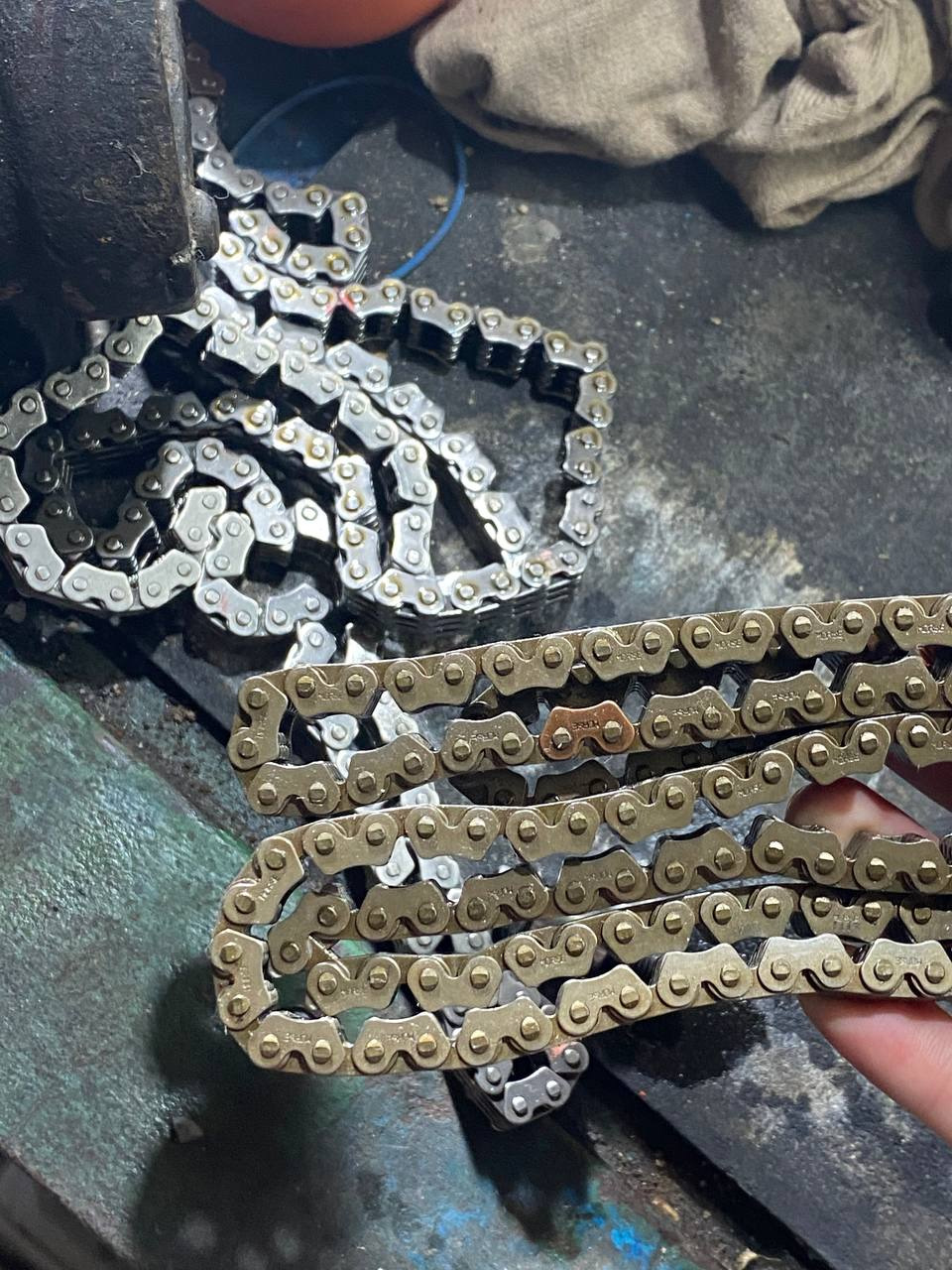

Доброго времени всем, кто читает данный пост. Пробег подошел к критической отметки для замены цепи, а именно 230000. Посторонних звуков особо не наблюдалось, но рисковать не хотелось бы, не нравилась работа двигла на холостую. Почитав форумы, посмотрев видео, было принято ехать к товарищу в сервис, самому лезть в душу очково))

Как разбирать корейский конструктор, множество видосов. Итак разобрав все что разбирается, сломав, то что не разбирается (PS. не желательно этот пункт выполнять, если уж полезете), перед нами открывается вид в душу. Меняем старое на новое иии… благо товарищ не установил новый натяжитель, происходит следущая история. Срывается болт крепления успокоителя. Твою то мать подумал я, когда меня позвали. Первая мысль, что все вилы, залет на круглую сумму и вместо отпуска — отрабатывать затраты.
Перетянуть болт не могли, закручивали динамометрическим ключом. Вывод — износ или рукожоп механик (врятли, но сам факт). Решение собственно одно — высверливать, нарезать новую резьбу и изготавливать болт по индивидуальному заказу. Хорошо, что работаю на предприятии и с этим проблем не возникло. Болты изготовили за день.
Родные болты М6х1,5 мне сделали М6х1 и М8х1,25 (на всякий случай). На след день все было собрано, болты посажены на «фиксатор резьбы» обязательный пункт при любом раскладе!
Вывод: «Прошел 500км — полет нормальный, вопрос почему там стоит М6, а не М8 мучает до сих пор»
Материал изготовления болта 30ХГСА

Триллер. Только не понял, почему благо, что товарищ не установил новый натяжитель, он задвигается обратно на ура, или вообще оставили старый и на новой цепи? У меня у самого комплект закуплен, но вот с натяжителем думаю, оставить старый может придется, потому как новый слишком легко убегает назад, всё оригинал.
Читал, что одноразовые они и не рекомендуют так делать👐🏻 Поэтому решил перестраховаться. Устанавливали новый само собой
Старый = новый, железяки, вся разница в усилии пружины. В новом пружина может быть зажата годами на складах, магазинах. А в старом взведена с момента попадания на конвейер и соответсвенно находится в более щадящем режиме.
По сути да, так и есть. Если с точки зрения работоспособности, то хуже той, которая взведена, под постоянной P max находится
Разница сильная с новой цепью? Я менял месяца два назад на 150т почти, зря конечно, но лишним не будет, цепь была как новая, да и всё остальное тоже
Выработка на цепи была, натяжитель на 5 зубов был выдвинут, новый на 3 зуба.
Понятно, Ну теперь главное что бы ещё столько же, или ещё больше отхадила 🤚

Не претендую на экспертное мнение, но на фото цепь похожа на подделку. Я тоже брал оригинал, видимо подделку прислали, очень сильно отличается от заводской. Новая цепь растянулась за 10 тысяч пробега до 7 зубов на натяжителе. Поставил обратно заводскую цепь (у нее был пробег 70 тысяч), натяжитель стал 4 зуба, упал расход, двигатель стал тише работать и ровнее.
Оригинальная коробка, с голограммами. Заказываю в магазине этом не первый раз
У меня тоже оригинал коробка с голограммой, видимо сама запчасть по себе хуже стала. Отличий много от заводской. Либо поставщика сменили.
Может быть, посмотрим, как себя покажет спустя 20к

Спустя 2 года, с этими цепями беда.
Найти оригинал целая проблема
scrfrf
Т.е 7 зубьев ещё можно ездить?
У меня застучала на 7 зубьях.
