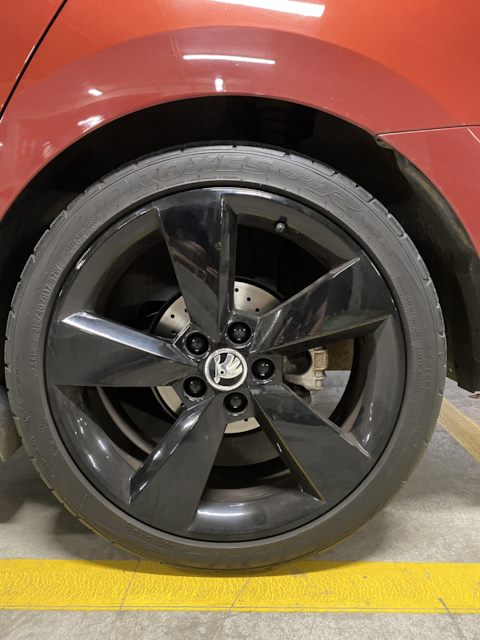

На следующий после замены день, на всех дисках начал появляться блеск, так как после чистки суппортов, тормозные цилиндры и колодки заработали.
