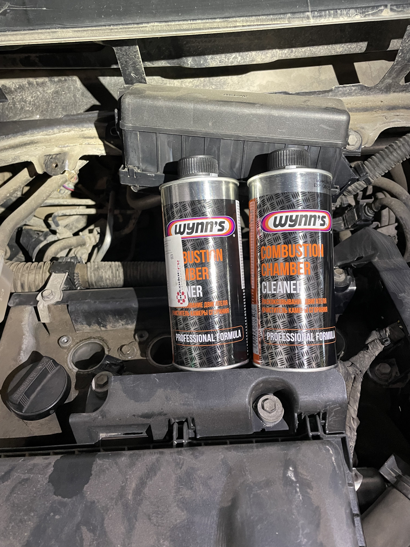

Напряг жор масла на приусе. За где-то 5-6 т.км уходит уровень (1,5л).
Решил сделать раскоксовку с помощью Wynn`s Combustion Chamber Cleaner (артикул W63850). По совету товарища-сервисмена.
Взял две банки (каждая по 400 мл).
На всё про всё ушло 9 часов времени.
Прогрел двиг на максимальных оборотах.
Выровнял цилиндры в ряд.
Заливал с помощью 20-мл шприца с трубкой в каждый цилиндр.
Первую банку залил всю (в каждый цилиндр по 100 мл).
Старался каждые 15 минут шевелить за шкив коленвала туда-сюда (удобно через правое переднее колесо, отстегнув пластиковую защиту).
Когда жижа начала уходить, доливал из второй банки.
Больше всего уходило в 4 цилиндре. Во 2-м поменьше. В остальных ещё меньше.
В окончании откачал тем же шприцом оставшуюся жидкость, продул сжатым воздухом и затем несколько раз заводил двигатель (предварительно накрыв свечные колодцы тряпкой).
Визуально поверхность поршней стала как новой, но задача была в освобождении маслосъёмных колец. А результат будет известен через 5-6 тысяч пробега, когда придёт время менять масло. Сейчас же залил ZIC X5 5W30.
Буду наблюдать

Да. Полностью жор не ушёл. За 7 т.км. ушло пол уровня. Летом ещё раз проведу раскоксовку
только демиксид! или разборка двс и чистка механически, профамом тысячным. остальное баловство. но после демиксида, свои побочки)))))
Ну кольца то может и зашевелились, да только дырдочки в них и расширитель под кольцом как были засраные так наверное и остались. Как показало вскрытие, даже несколько подходов димексида оттуда мало что вымывают🤷♂️
