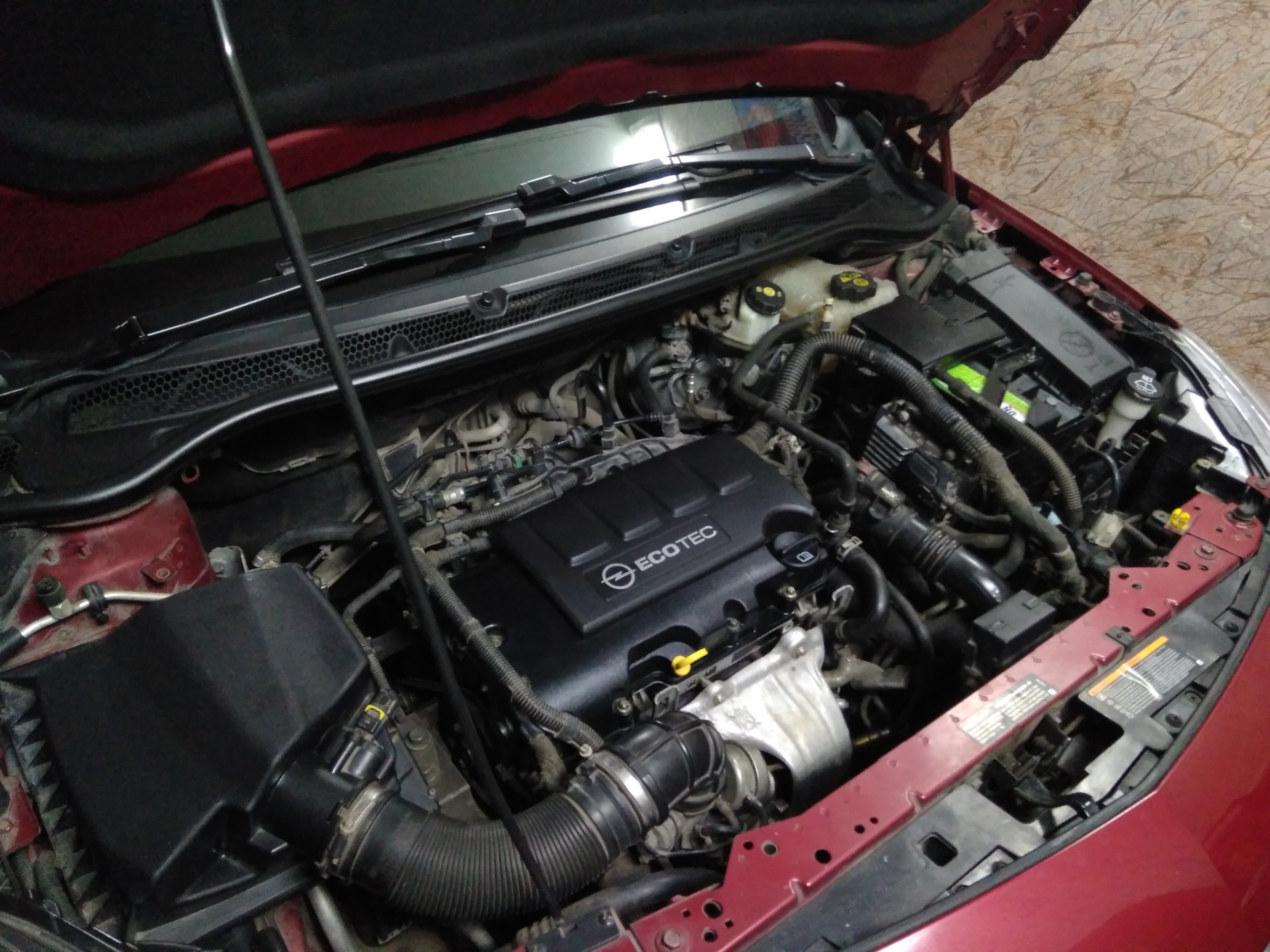

Посоветуйте вменяемый сервис — территориально Королёв, Мытищи, север, северо-восток столицы. Похоже передний сальник или прокладка передней крышки приехали. Ну и если у кого есть артикулы данных резинок буду благодарен за номерки или ссылки.
Далеко)) Но буду иметь ввиду, спасибо. Пока на KWD остановился, близко и отзывы неплохие в основном. Сальник поменял у них, всё ок. До кучи подвеску бесплатно посмотрели.
Такие симптомы могут указывать на неисправность системы ВКГ. Замена резинок тогда не поможет, снова выдавит. Проверь мембрану, сосет или нет. Если сосет то менять клапанную крышку или саму мембрану, что не всегда помогает.
Мембрана исправна, туда-сюда воздух на холостых гоняет. Грибовидный на месте. Никаких изменений в работе не заметил: едет нормально, расход в норме.
