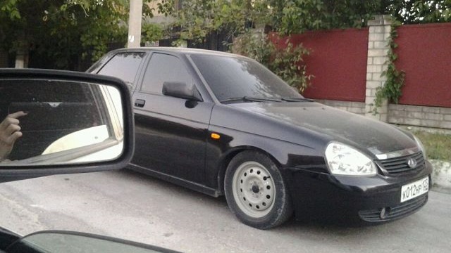

Вообщем проблема, перестал работать ЭУР, горит лампа Эур, спидометр работает, что может быть ? делал диагностику, выдает ошибку С 1024- датчик момента, отсутствие сигнала. получается что блок управления ЭУРА умер?
Lada Приора Седан 2007, двигатель бензиновый 1.6 л, 98 л. с., передний привод, механическая коробка передач — поломка

Решил проблему поменяв датчик ?
Замена датчика не помогла
Понял, спасибо
Попробуй датчик скорости поменять
Датчик стоит рублей 200-300.
У меня на новой через 10тыс км сломался, новый поставил и все отлично)
я его снимал, чистил от стружки, просто говорят если спидометр не работает, то и ЭУР не работает, а спидометр все четко работает
У меня тоже спидометр работал . И чистил его, хватило на км 10.
так ты поменял датчик и все заработало нормально?
да )
только бери по образцу своего
