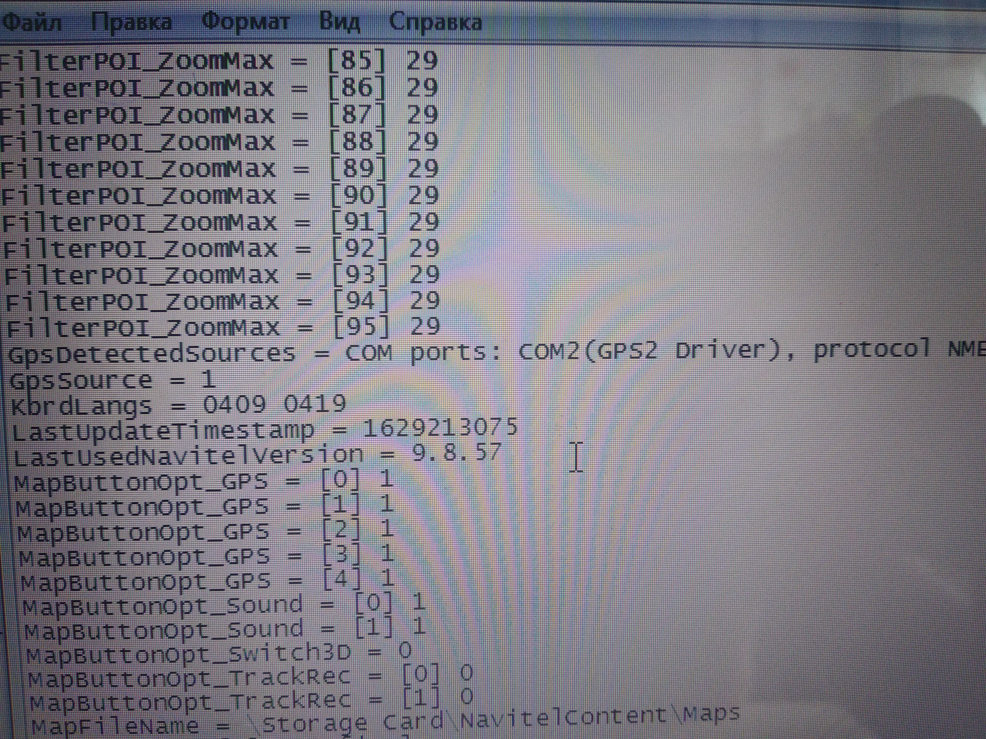

Первая мысль – не работает антенна GPS. Включил компас из приложения, а нет, координаты определяет, высоту на у.м. определяет. Значит проблема в другом.
После долгих поисков было найдено решение. Оказывается, что в программе Навител, по умолчанию, для GPS антенны прописан COM2, а на устройстве SUPRA, по умолчанию, для нее же прописан COM6.
Выключаем медиа, достаем флешку с прогой и к компу.
В папке Navitel, на флешке, открываем папку Userdata и находим там файл settings00* /вместо звездочки может быть любая цифра/. Открываем.
Находим Enable_COM = [2] 1 — вместо последней 1 устанавливаем 0
Находим Enable_COM = [6] 0 — вместо последнего 0 устанавливаем 1
Находим GpsDetectedSources = COM ports: COM2(GPS2 Driver) вместо цифры 2 устанавливаем 6
Не забываем сохранить изменения.
Далее проделываем то же самое с файлом settingscopy00* и не забываем сохранить файл.
ВСЕ. Вынимаем флешку. Бежим радостно к авто. Вставляем в устройство. Запускаем. Радуемся. Спутники нашлись.
Не забываем улыбнуться и выдохнуть.
Может кому пригодится.

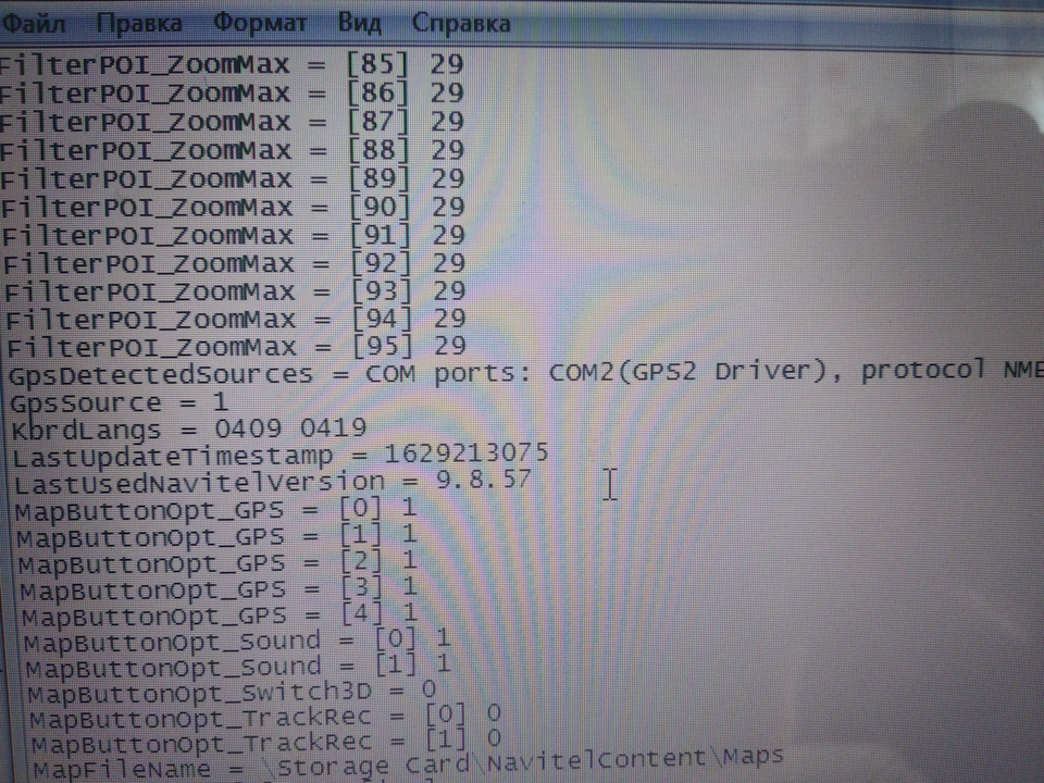

А вот тут COM2 я поменял на СОМ6, а GPS2 Driver на GPS6 Driver надо менять?
у меня так:
Enable_COM = [0] 0
Enable_COM = [1] 0
Enable_COM = [2] 0
Enable_COM = [3] 0
Enable_COM = [4] 0
Enable_COM = [5] 0
Enable_COM = [6] 1
Enable_COM = [7] 0
Enable_COM = [8] 0
Enable_COM = [9] 0
Enable_COM = [10] 0
Enable_COM = [11] 0
Enable_COM = [12] 0
Enable_COM = [13] 0
Enable_COM = [14] 0
Enable_COM = [15] 0
Enable_COM = [16] 0
Enable_COM = [17] 0
Enable_COM = [18] 0
Enable_COM = [19] 0
GpsDetectedSources = COM ports: COM6(GPS2 Driver), protocol NMEA-0183 bitrate 57600 bps, method 'Aggressive';Demo track
Понятно, так я и сделал, не помогло. 🙄

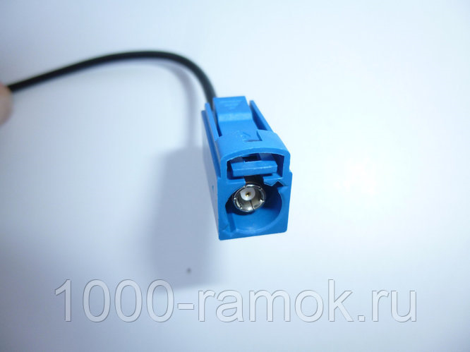

Олег, день добрый. Подскажи: купил патриот 2017 на винсе, флешки Навител в нем никогда не было. Мне подогнали правильную, с уже настроенным com6. Но не видит спутники.
Пишет NMEA-0183 через COM6 (GLONASS + GPS) и везде прочерки.
Может быть такое, что антенна вообще не установлена, или раз есть приложение карты на ГУ, то должна быть?
Компас тоже ничего не показал.
Может первый поиск нахолодную просто долго идёт?
Здравствуйте, если компас не работает, то два варианта:не подключена антенна(синий штекер) или неисправна сама антенна.
Включите компас и подождите подключения на открытом пространстве, ждать нужно примерно минут пять.
Когда будет работать компас, тогда уже можно смотреть подключения Навител.
Всё разобрал, антенны нет. Буду заказывать.
Хорошо посмотрели, бывает что штекер падает в низ в нишу или закрепляют за провода за панелью бордачка.
Снимите плафон на потолке, под ним крепление антенны, посмотрите сколько проводов идёт на антенну.
Я снял голову, снял модуль антенны на крыше, всё разобрал и посмотрел. Это совершенно точная информация, что антенны нет)
Тогда не спешите покупать Штатную антенну, можно взять GPS антенну отдельно и кинуть под окно, я так и сделал, намного дешевле выходит.
Именно так. Я уже заказал, 270 рублей на али.
Разъем факра на магнитоле я нашёл. Зачем мне штатный в 15 раз дороже?))
