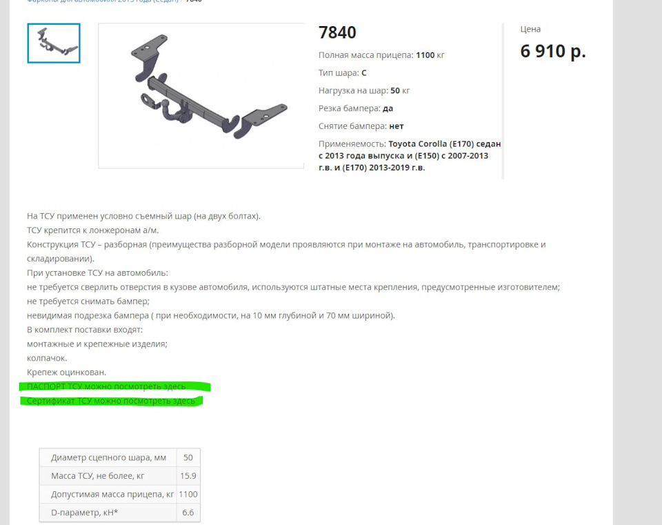

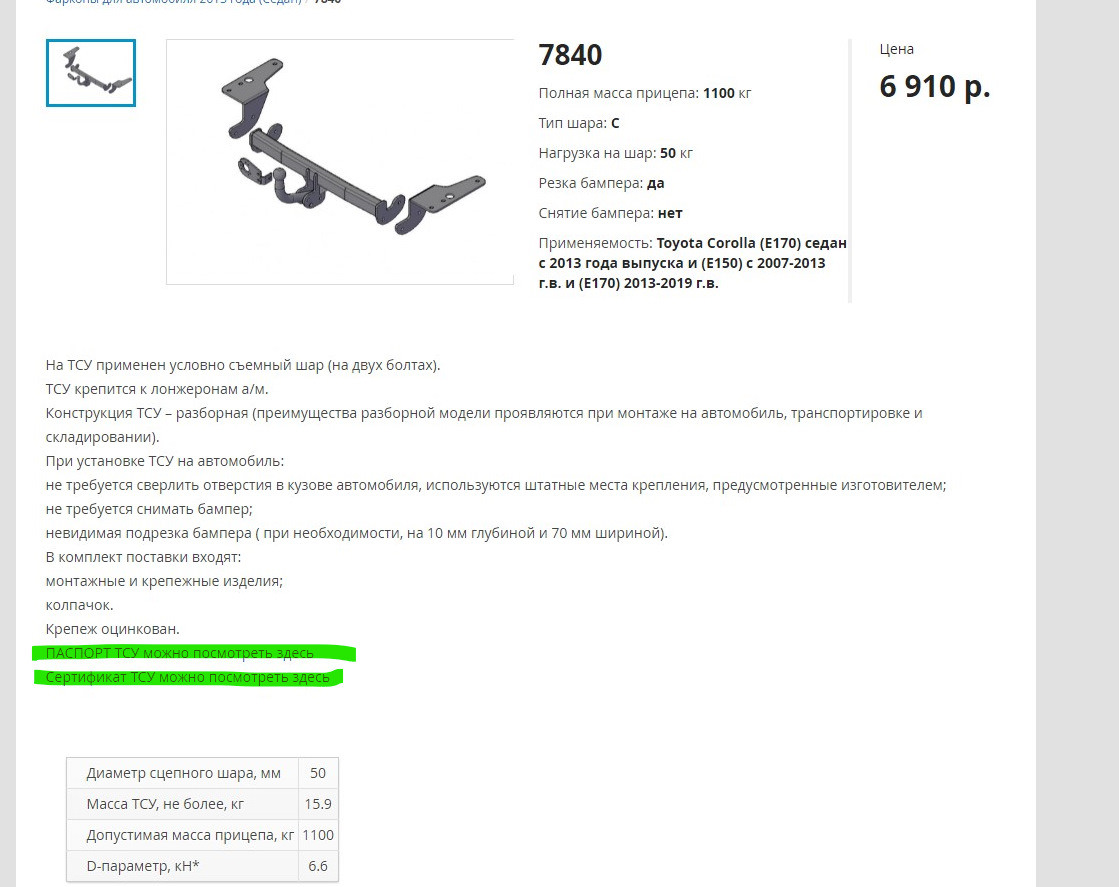

Вот по первому типу вопрос:
А где эта тонкая грань между оригинальным фаркопом и фаркопом-аналогом, при прочих равных. У меня, например, стоит самый дешевый и поганый фаркоп трейлер. На сайте у них вроде как есть сертификаты. Но само изделие не номерное, идентификаторов никаких нет.
всмысле где ? … на оригинале есть все номера! и он есть в Каталоге запчастей!
Это понятно. Но «оригинальность» уже экспертиза должна устанавливать. Вот вы варианты расписывали, вы чем руководствовались? Юридически значимыми документами или здравым смыслом и опытом?
я уже дофига читаю про это дело . Все что найдено в сети собрал в единое. какая экспретиза ? на Оригинале Обычно есть Табличка со всем необходимым. Если на железке ничего нет тогда ее лучше выкинуть. Даже на Не оригинале нормальной фирмы есть табличка . правда не очень хорошо подчас сделанная и от времени может уничтожится .
