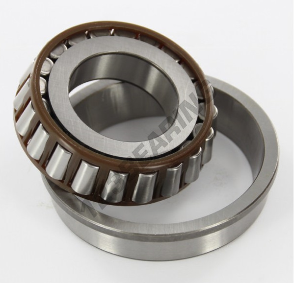

Когда пришел вторичный вал, был рассыпан подшипник и это было очень плохо т.к время поджимало.
Номер этого подшипника EC41249S05H200 (Оставлю для себя, а может и не только для себя) На старом валу от этого подшипника не осталось просто нечего он полностью ушел в мясо

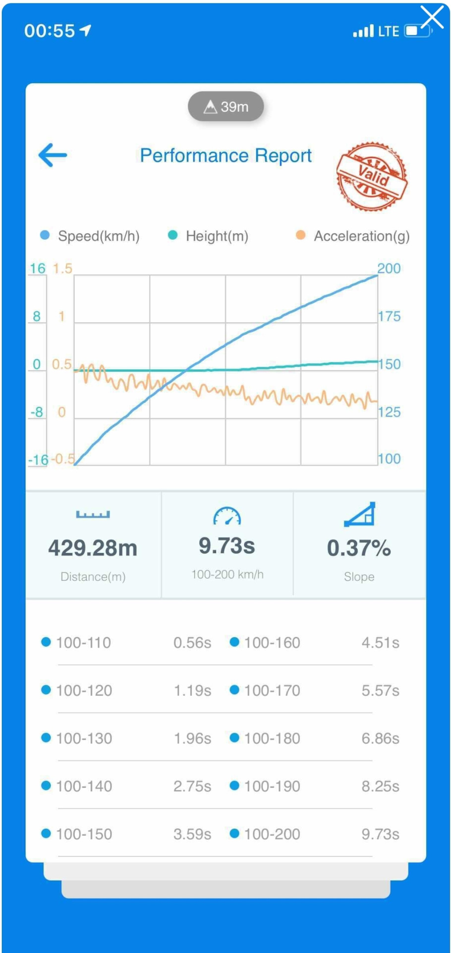

Всё правильно написал. А есть скрины замеров 100200 ? И вдруг мерил 200250
200-250 хочу замерить ну дороги не хватает, пока что только думаю где это сделать
Результат крутой. Будет очень интересно ка уедет 200250)
Это да, разогнаться не проблема остановиться вот проблемно. Где мерим обычно дороги не хватит остановиться с 250
