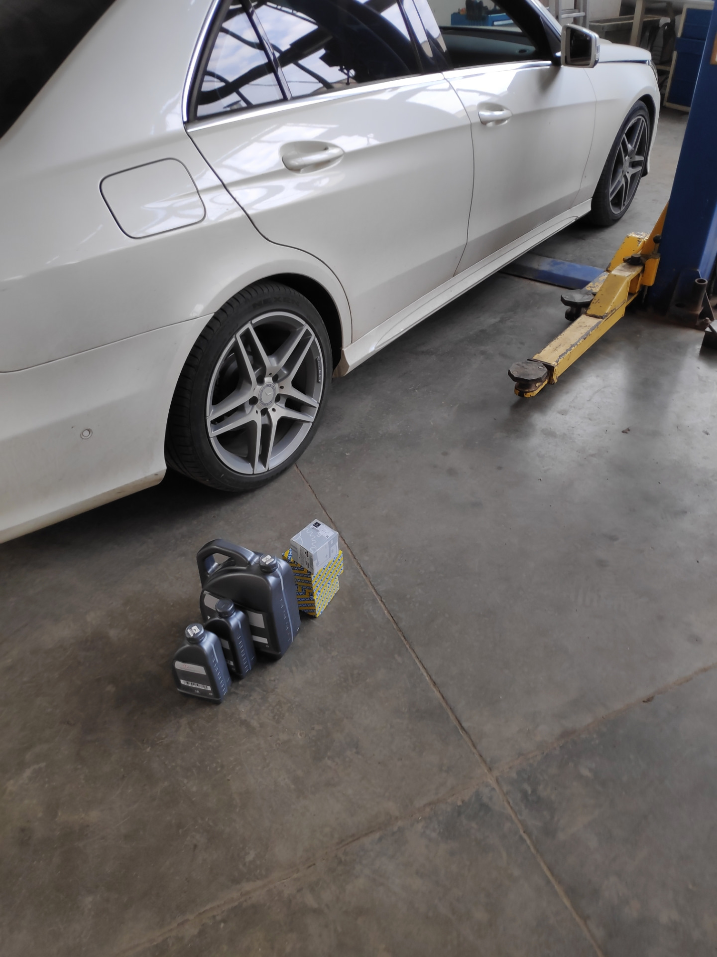

Короче позвонил парням в МБ Сервис, записался.
Заказал сразу себе на обе стороны ступичные подшипники SNR по 3100 или 3300 на сторону.

Короче приехал к парням, прокатились, согласились что присутствует небольшой гул, подняли, крутим — тишина 🤦🏼♂️

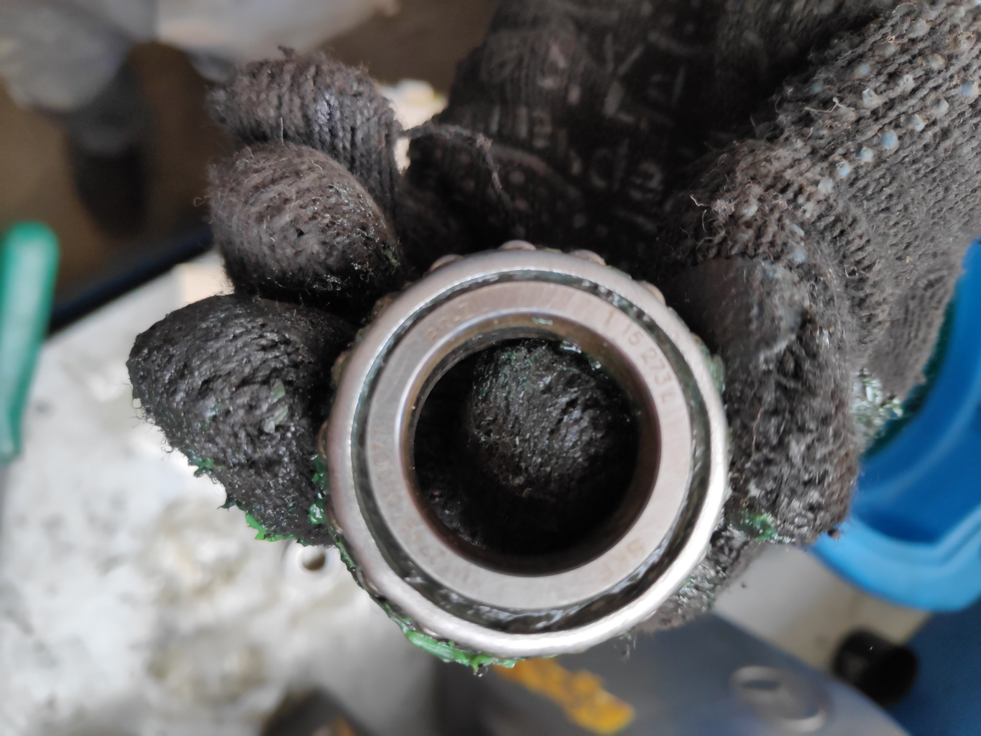

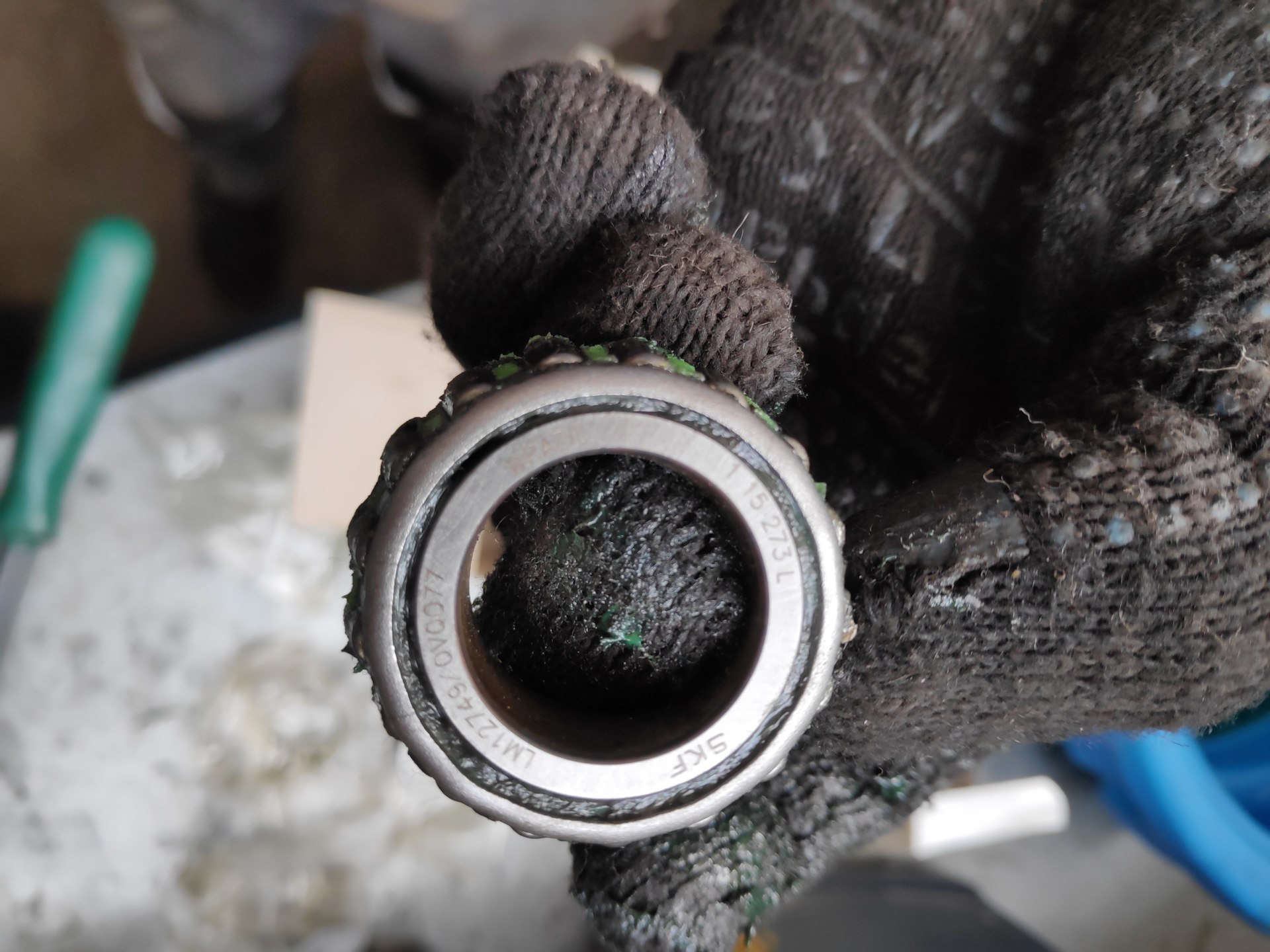

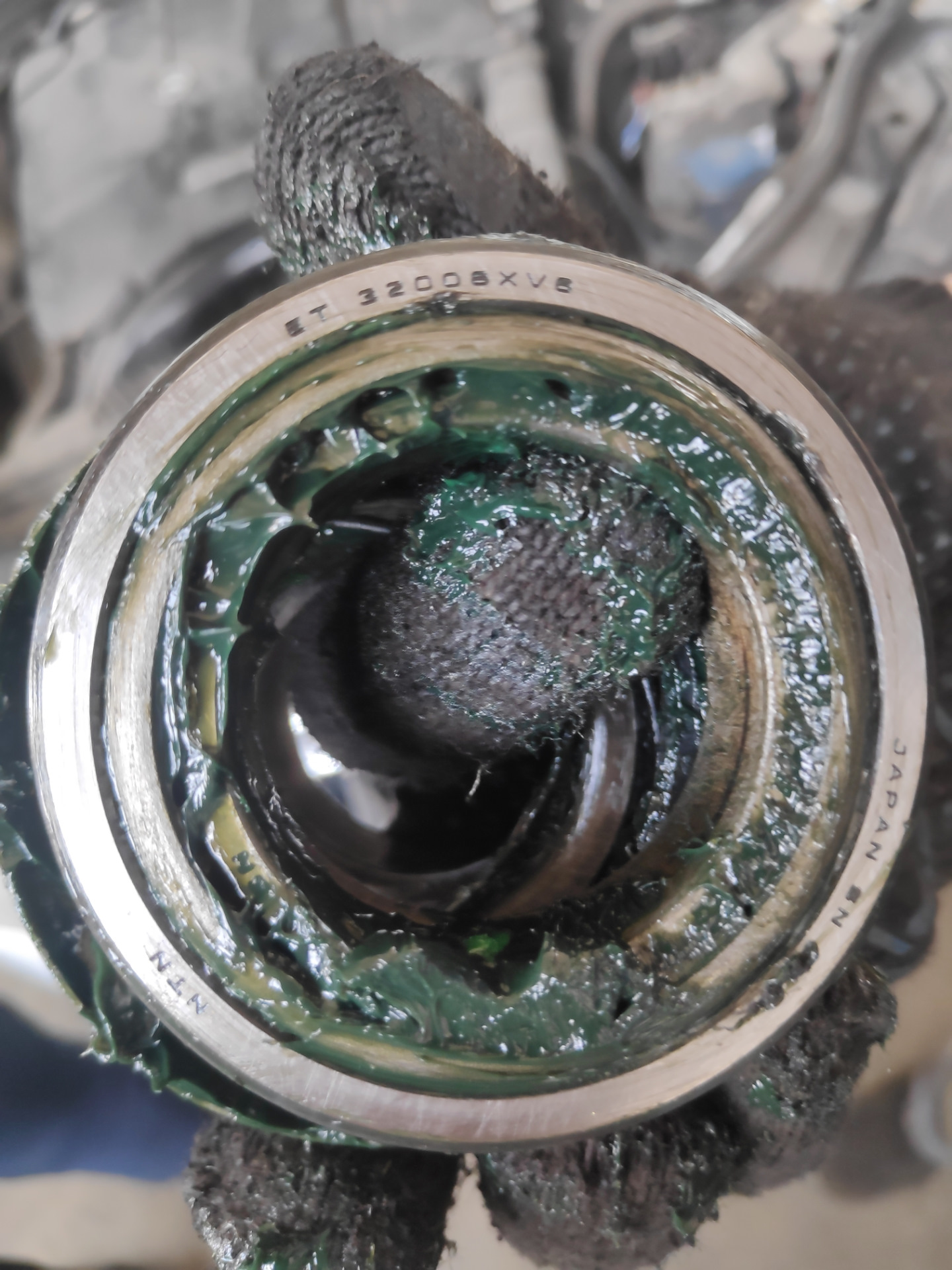

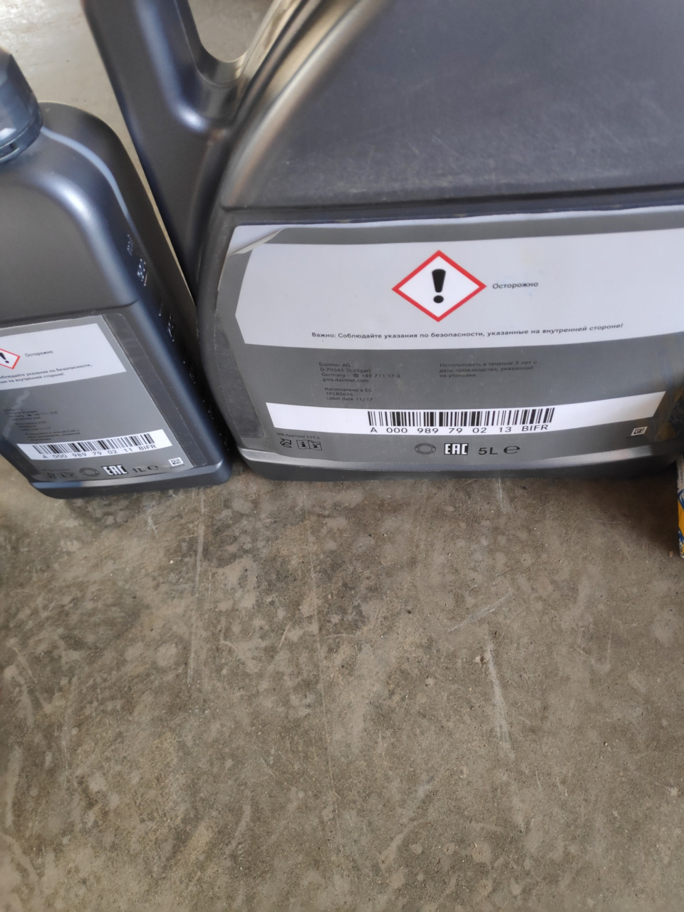

Вскрыли ступицы, подшипники визуально живые … 😅 но интересный ФАКТ! Из двух подшипников с ступицы, один SKF LM12749/0V0077, а другой NTN ЕТ 32008XV6… Может быть разве такое ?
С новыми подшипниками взял заодно поменять масло с фильтром, как раз интервал в 7000 км подошёл.
В общем принял решение все равно поменять подшипники, раз уже приехал и все разобрали. Спокойнее чувствовать себя буду.
Собрали все на место, затянули, попросили приехать через 400-500 км подтянуть ступичные ) нормальная практика, ничего удивительного. Уехал.

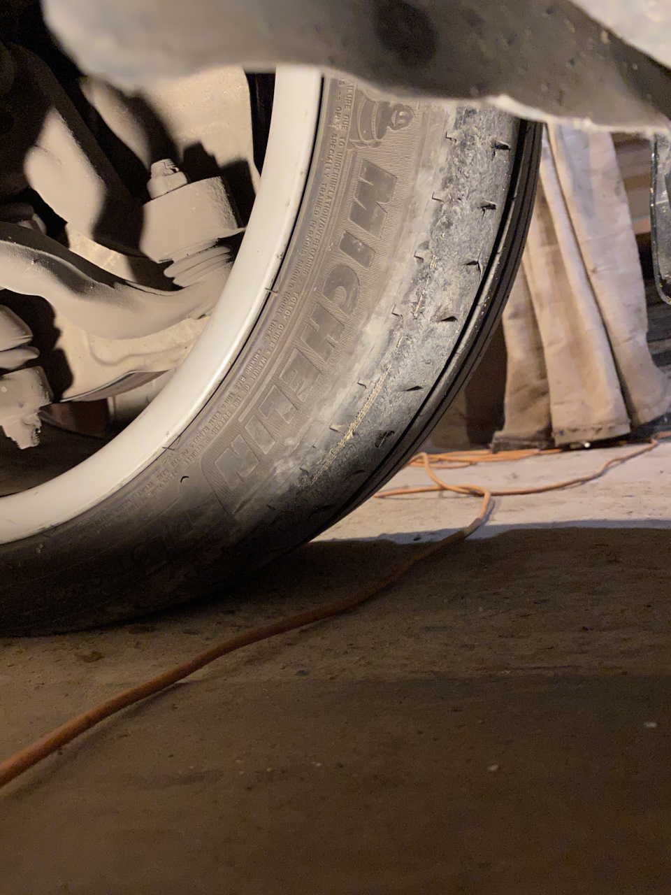

По шуму разобрался на второй визит на подъемник. Подъело колесо одно по плечу, и тут я вспомнил, что не делали ни разу развал с прошлой зимы🤦🏼♂️🤦🏼♂️🤦🏼♂️
Вывод по итогу, нужно будет заказывать два передних новых колеса) предварительно сделать развал, проверить эти конечно, нооооо боюсь это уже не спасет. Да и рулиться машина стала топорно как-то.

У меня было такое один в один! Только на банане, гудело пульсом, сожрало резину по внктр контуру. Поменял резину перед, сделал развал схождение — все прошло. Правда прошло пол года и опять загудело, нужно снова ехать на развал…
Во во. Именно так, только на так сильно ещё сьело
Ну я его покупал с этим наследством) правда хозяин сразу сказал первым делом едь на развал
А тут как то с прошлого лета не делал развал, забил. Поменял с лета на зиму, отьездил зиму и снова на лето ) но, на самом деле первые симптомы я почувствовал при переобувке с зимы на лето, но подумал что просто износилась Шина немного. Плавала на скорости, как по колее.

Тут кроме развала возможно и Балансировка или диск кривой, у себя раз в год передние правлю), если бы 17" то даже погнутый слегка диск останется незамеченным, а на изоленте любой дефект диска или резины причиняет боль и страдание)
Стоят 17ые. Не, это я моментально все чувствую, грыжи, мятые диски. А вот то, что подъело резину не заметил, а в управлении более топорно стала себя вести почувствовал.

Шумит. Резина по плечу подьелась из за отсутствия развала. Сам пррворонил. Цепь это да, болячка
