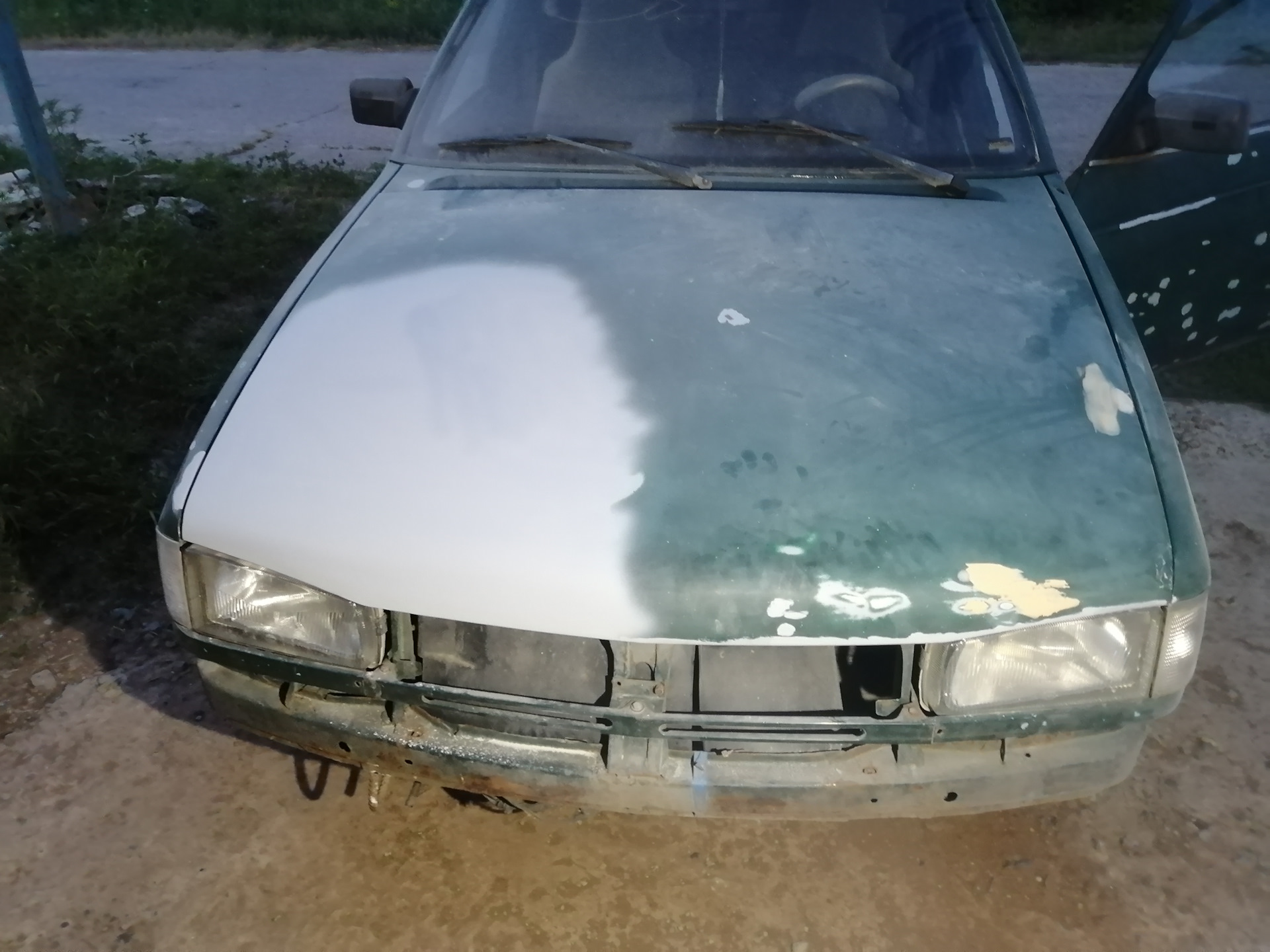

Капот я сделал ещё ЗАААДОЛГО, до задних фонарей, ну в общем, всё узнаете!

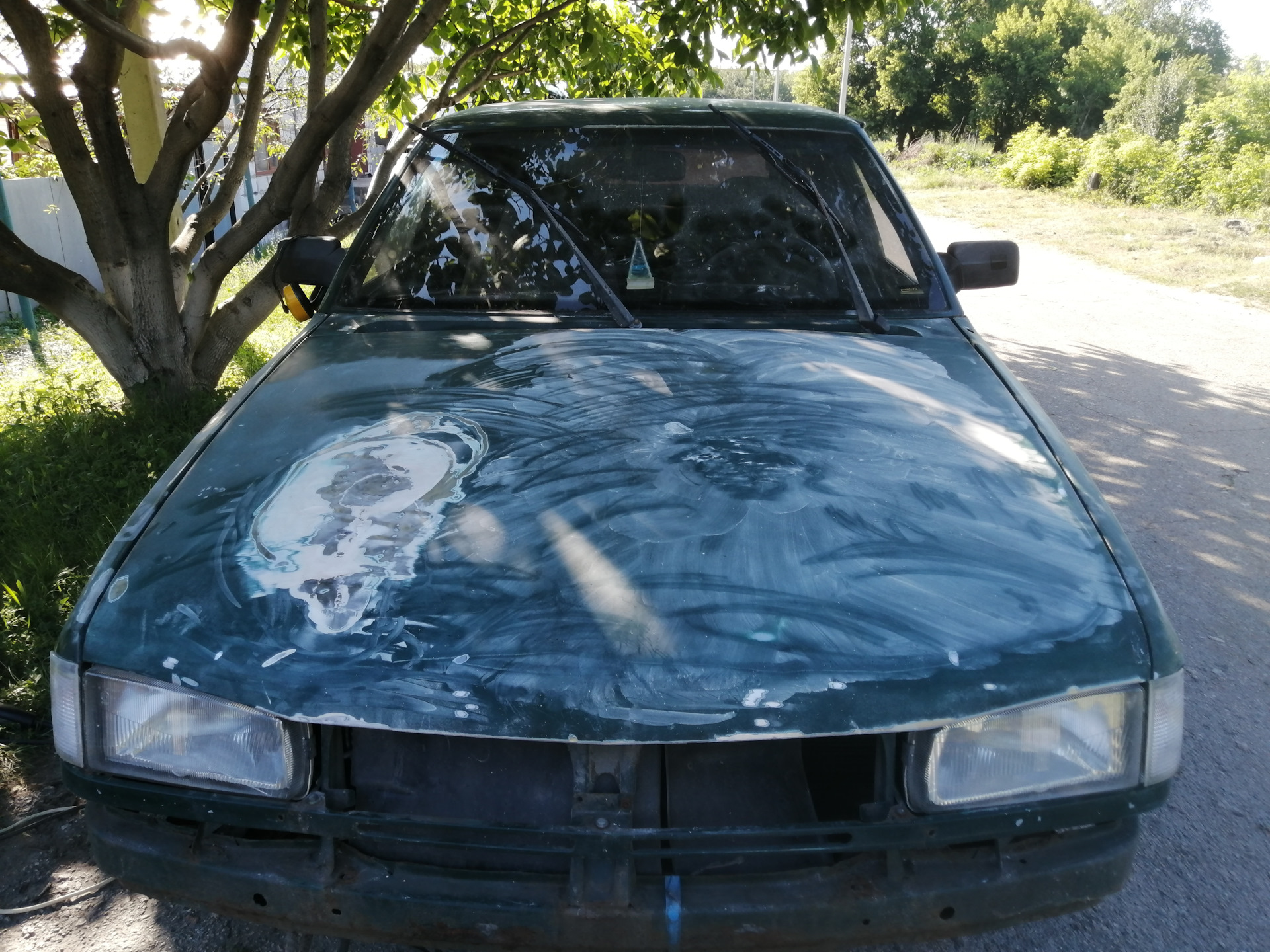

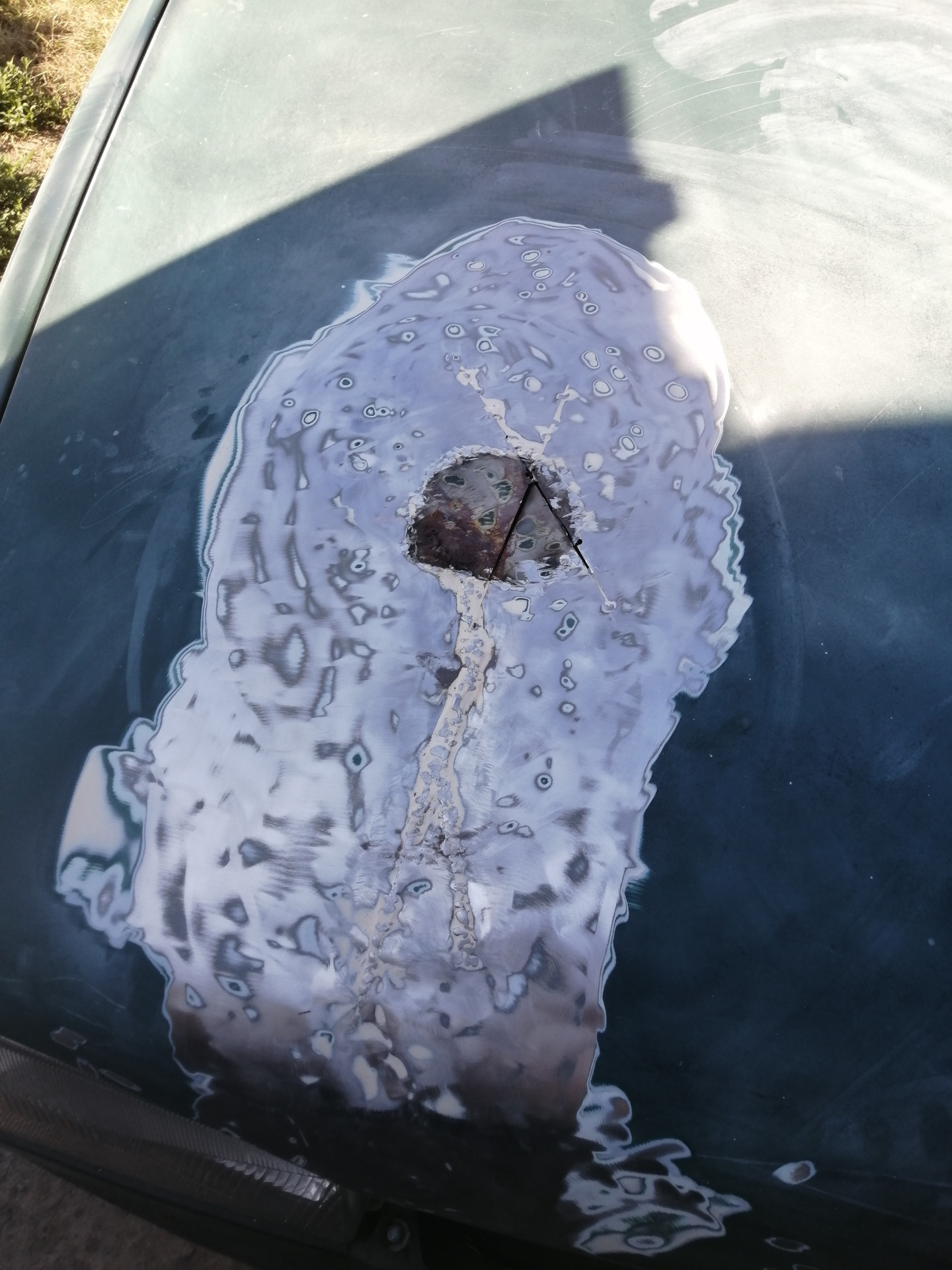

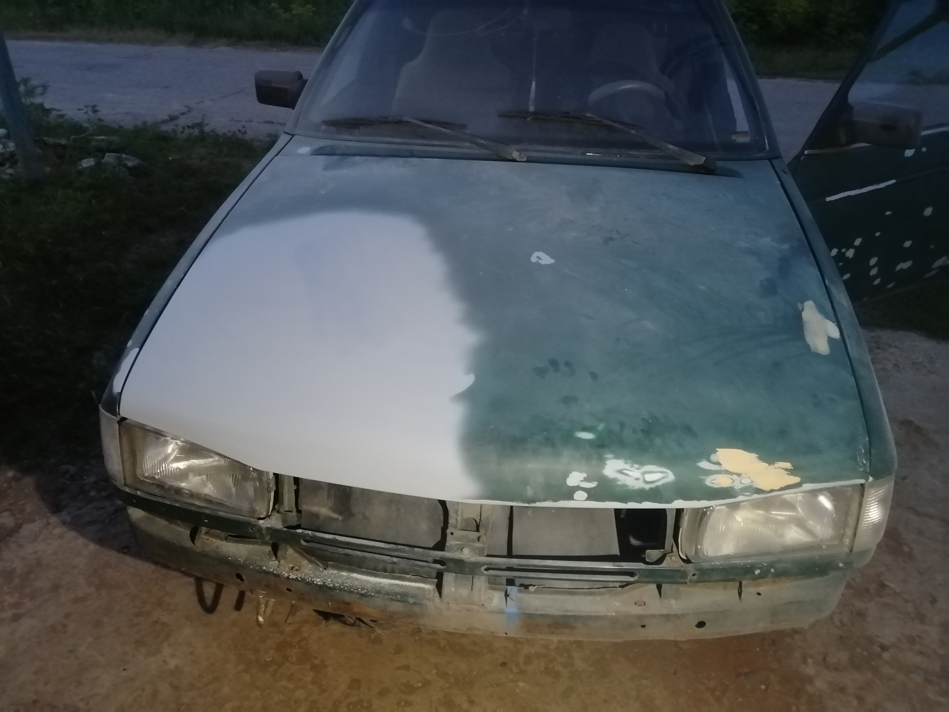

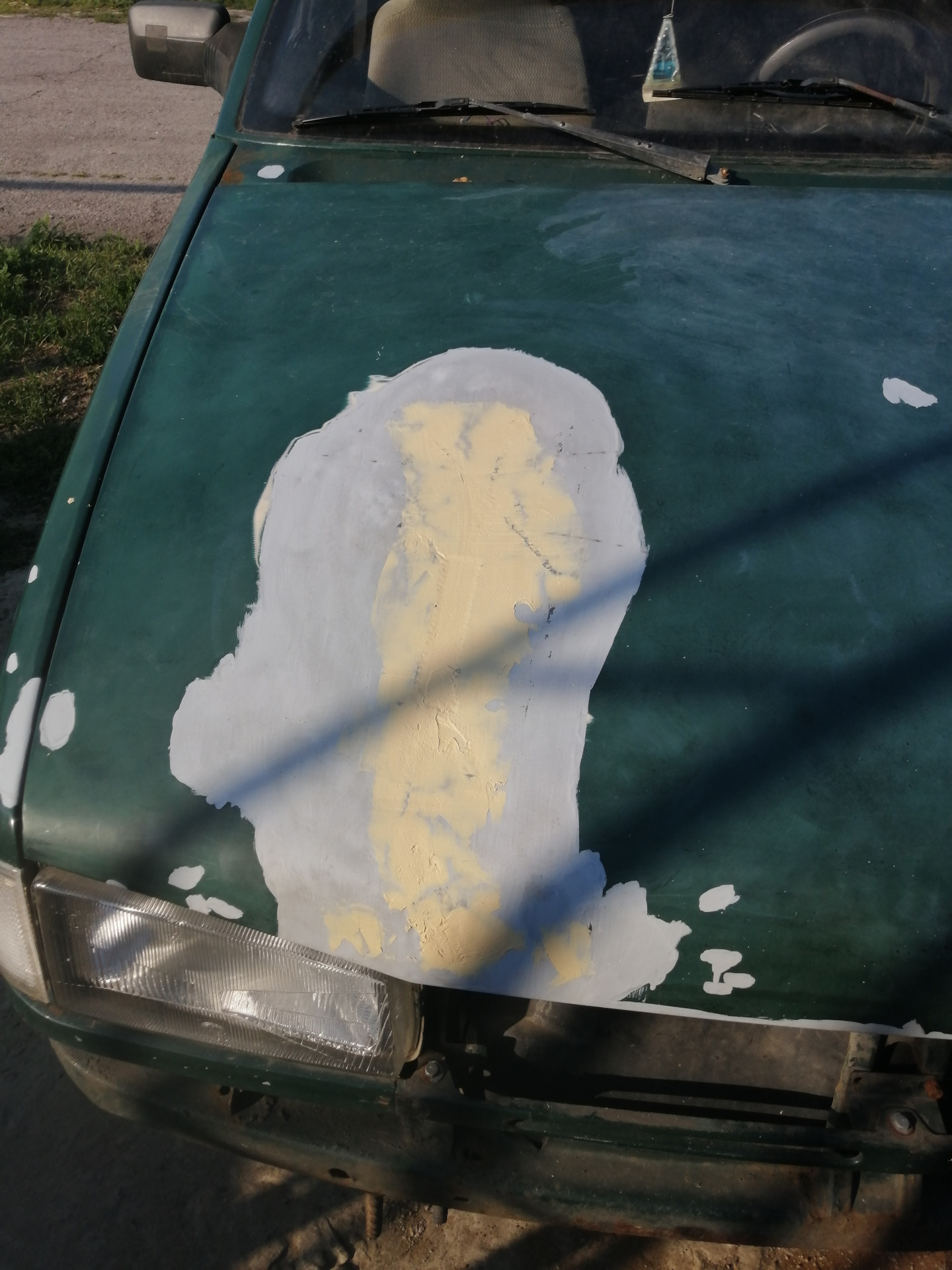

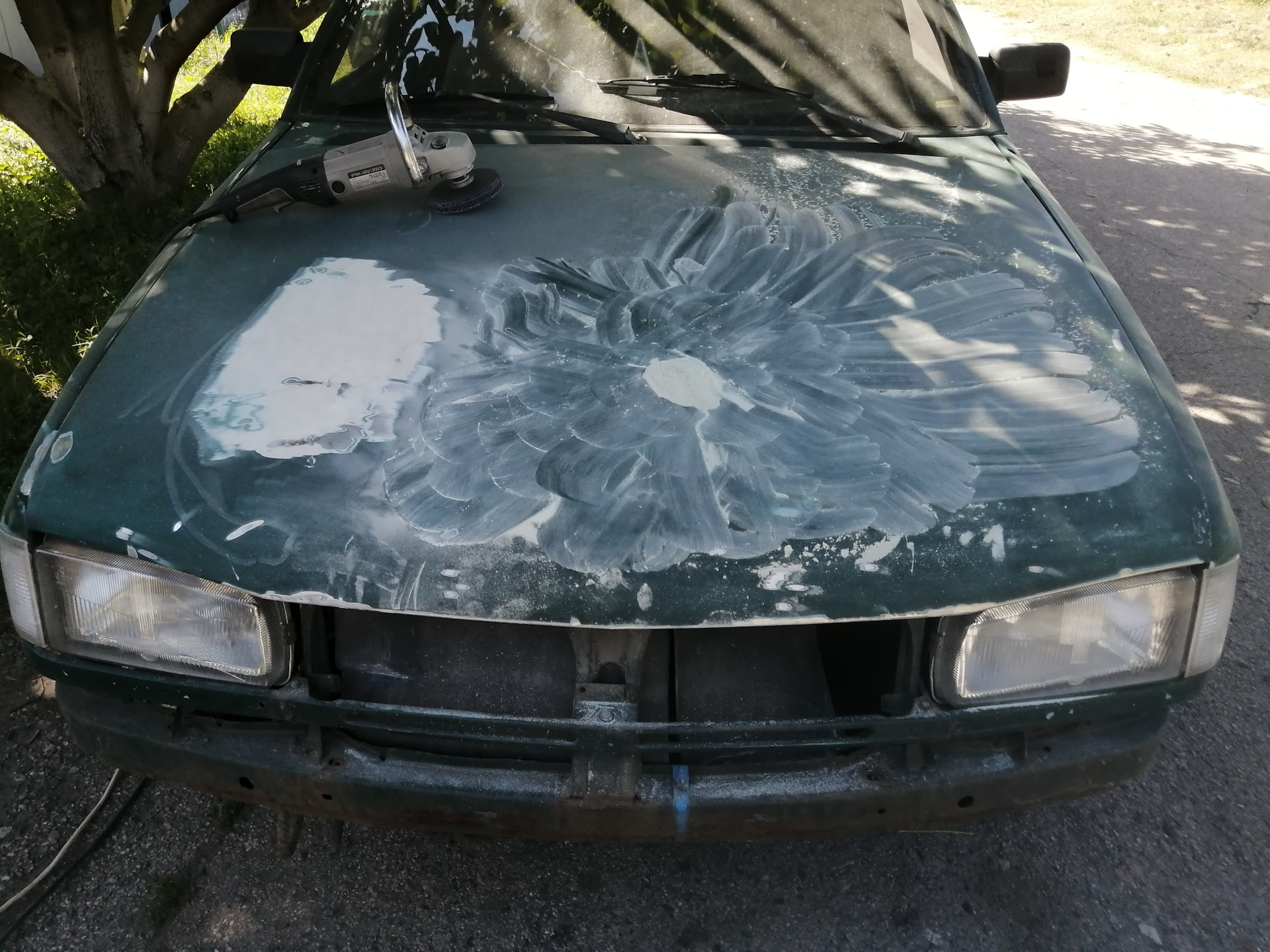

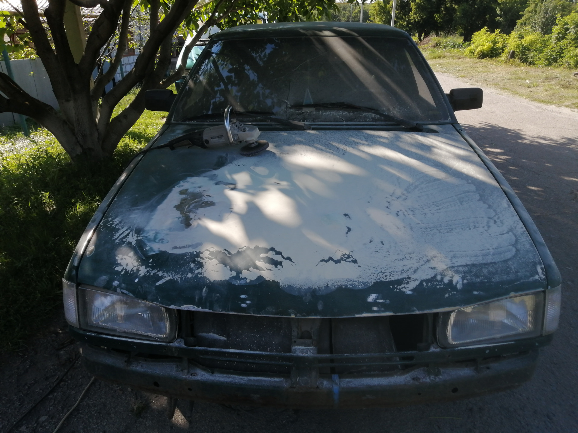

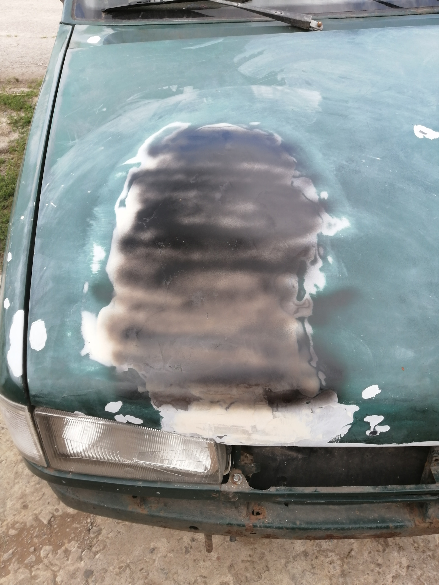

Всё началось с того, что я хотел ПЕРЕШПАКЛЕВАТЬ КАПОТ, потому что шпакля лопнула, вернее, ТРЕСНУЛА(почему, потом в тексте узнаете!)! Решил я снимать именно в том месте где она треснула, начал сгонять, и начал А-ФИ-ГЕ-ВА-ТЬ!

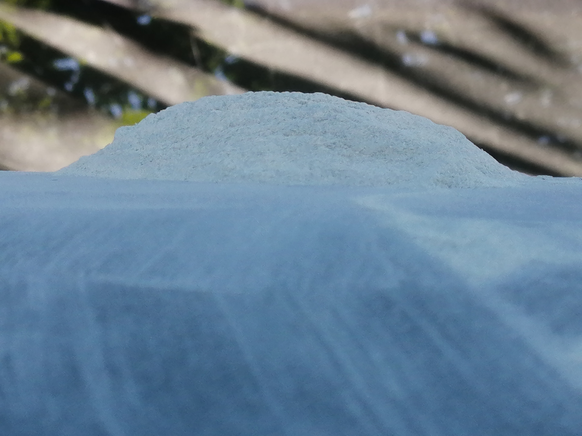

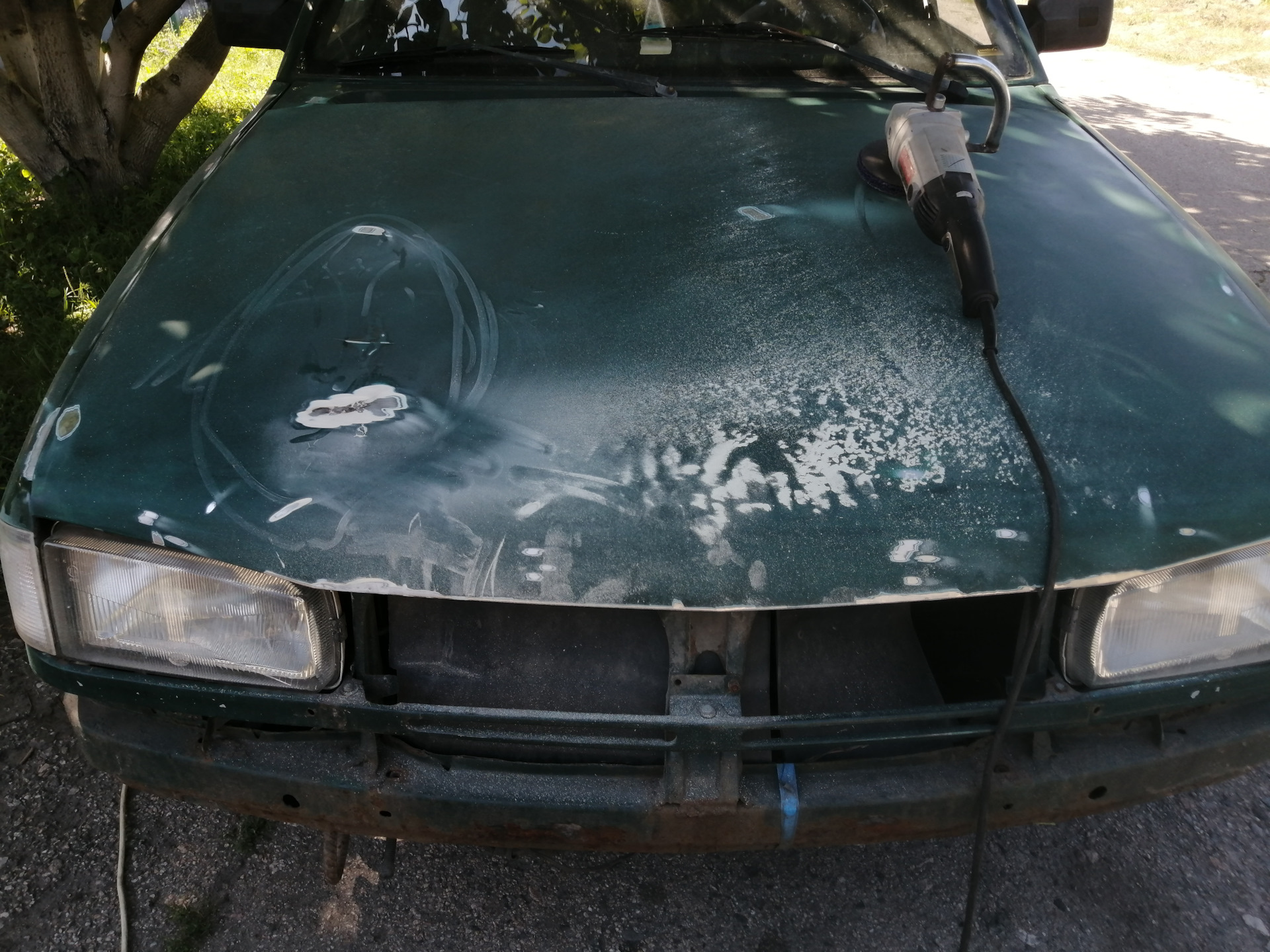

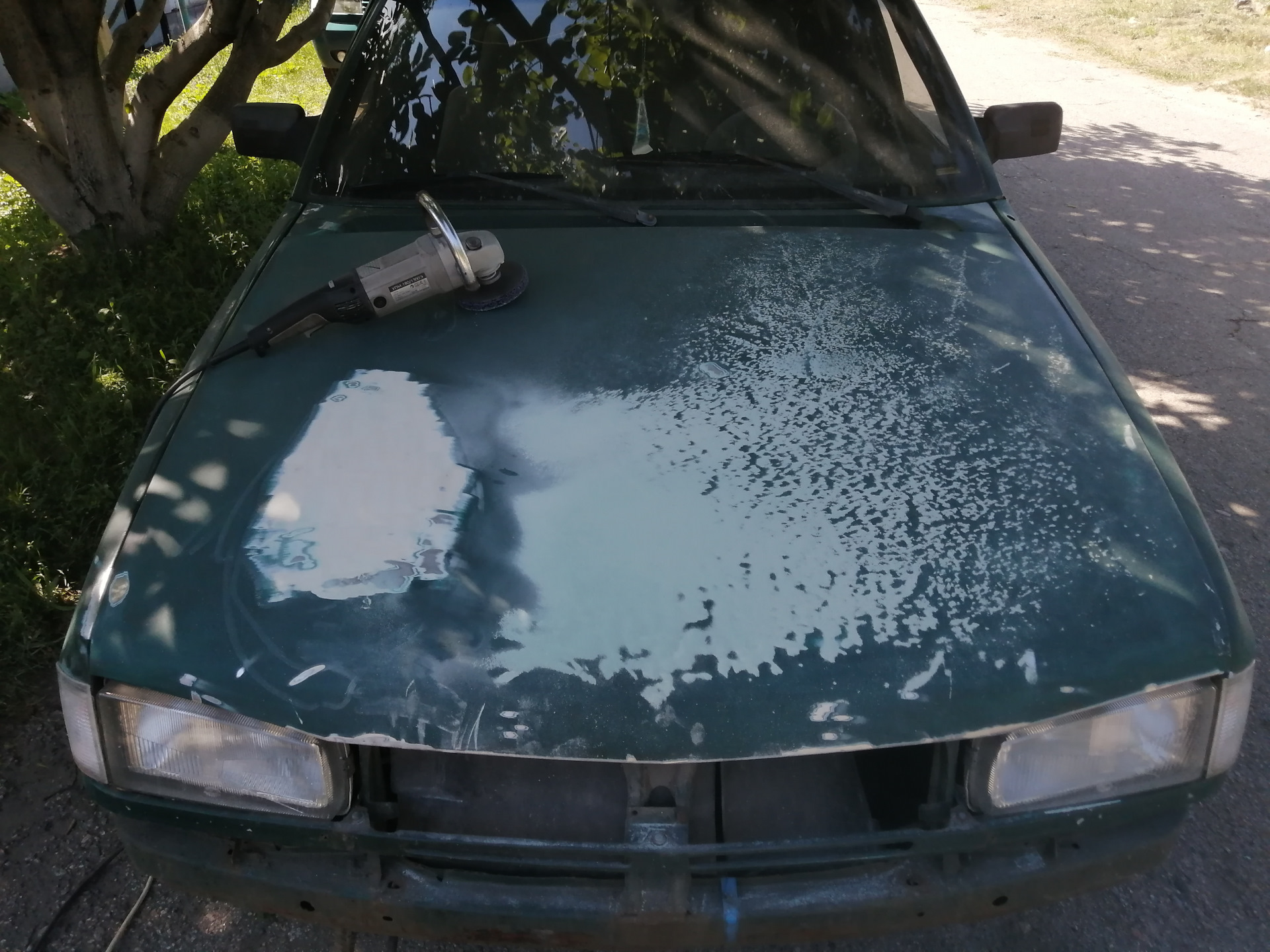

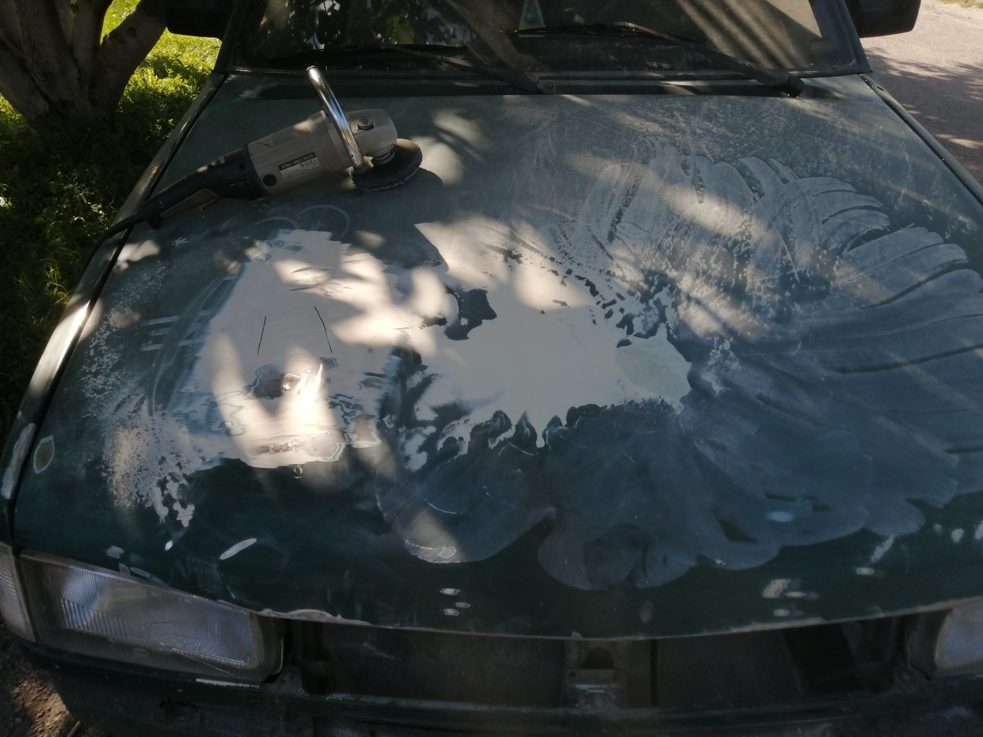

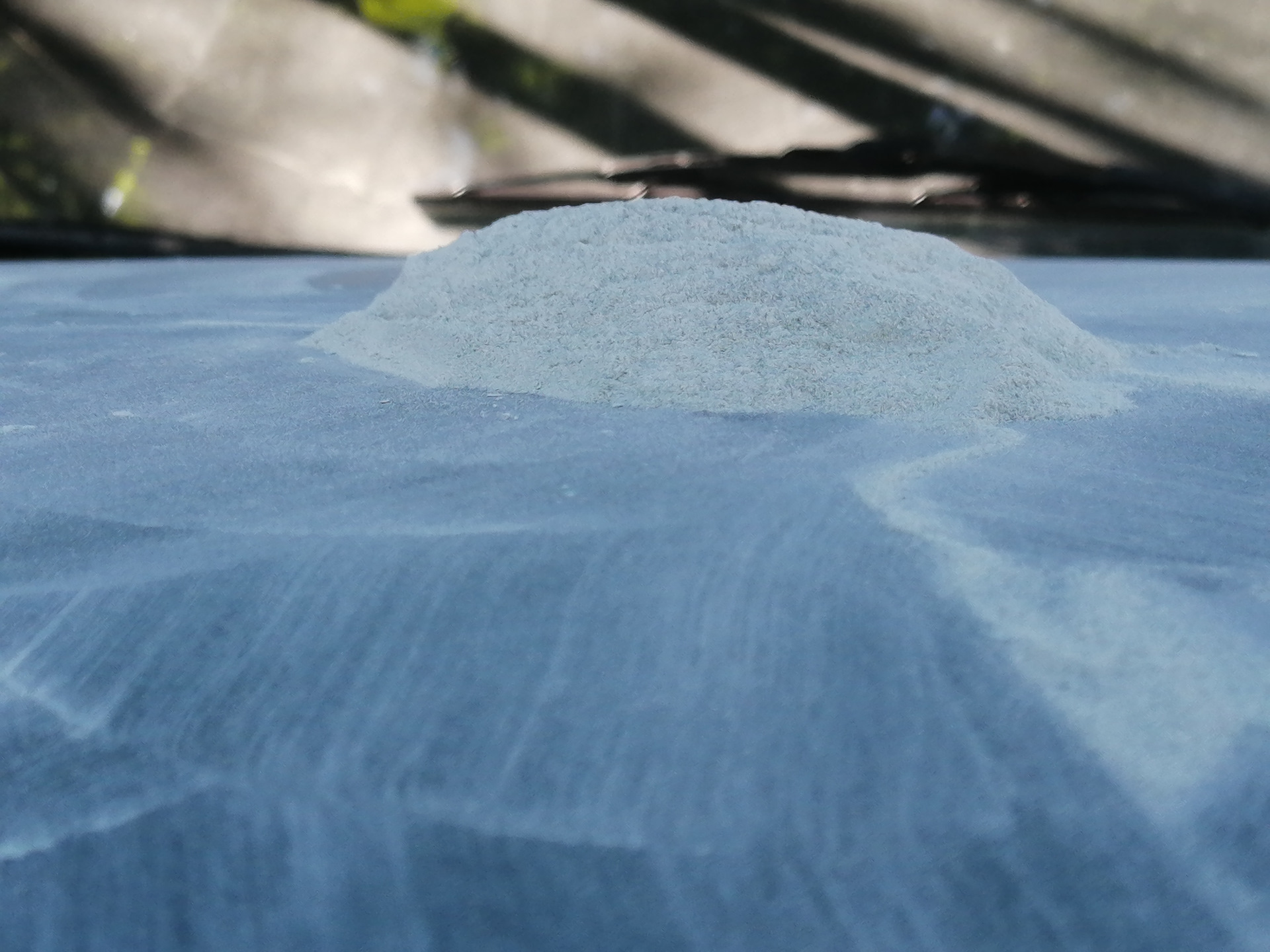

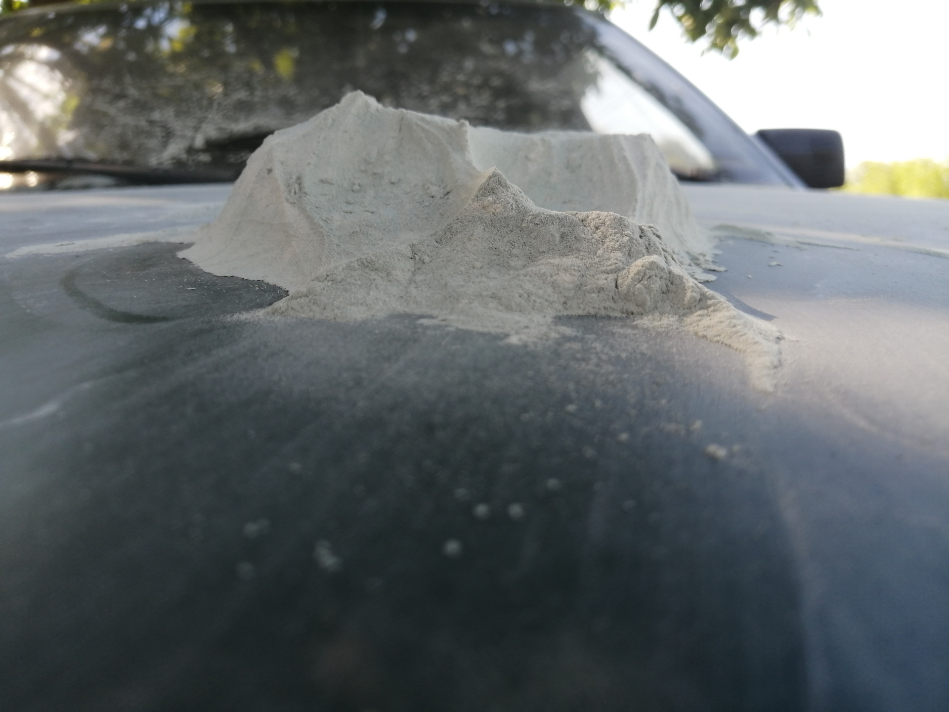

Там были килограммы шпакли! Дымовая завеса, стояла на всю улицу, вся машина была в шпакле (в пыли от шпакли!), мне даже пришлось пылесосить машину!

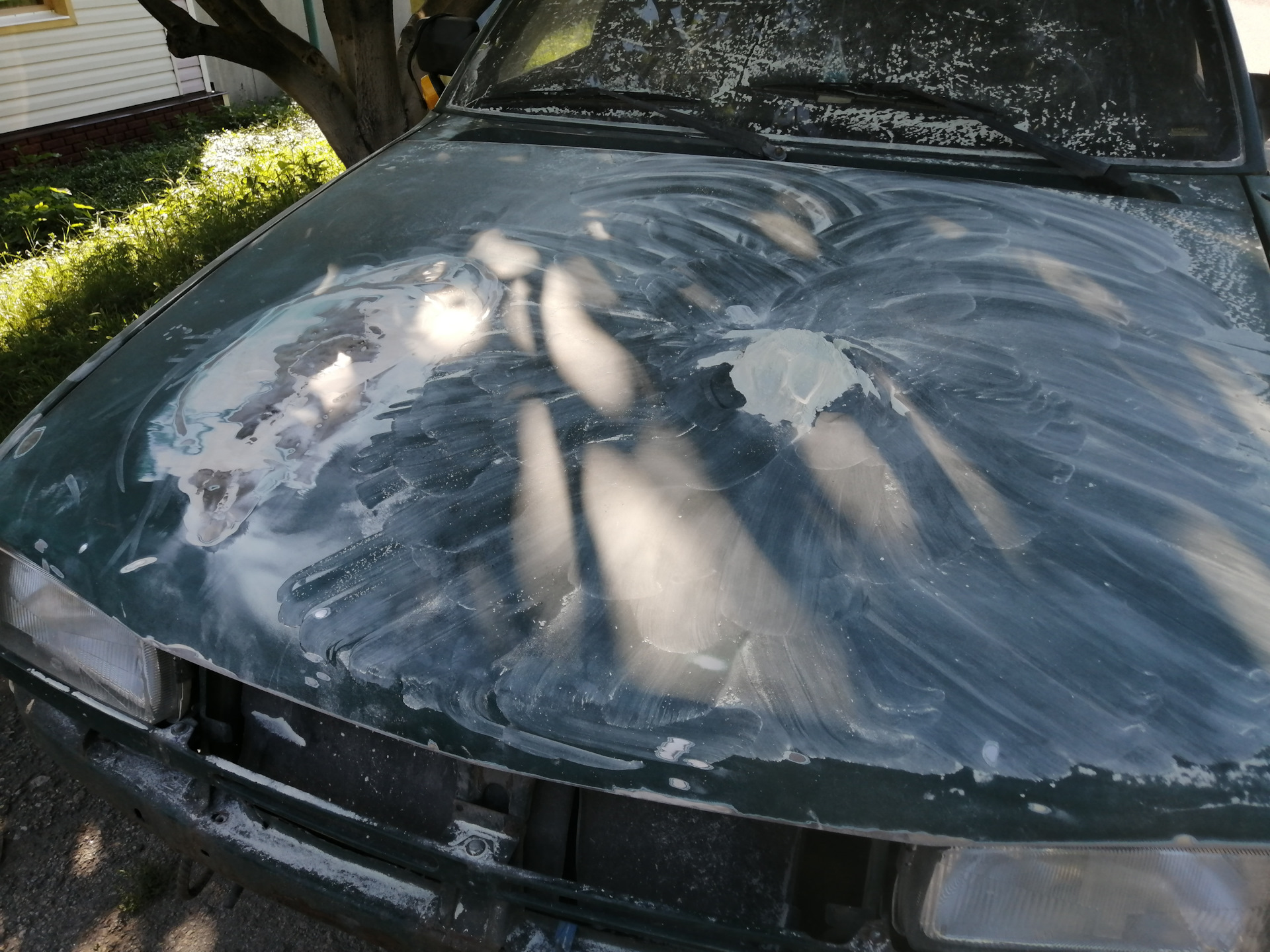

После того как я снял шпаклю на капоте, мы все были, в таком ШОКЕ! 🤯🤯🤯
Мне всегда было интересно, как же он был бит, потому что, по капоту смотреть, ужар был вправо, и причём не хило так, а если смотреть по всему кузову, то он был и влево бит и во всю морду, короче, всё не понятно!

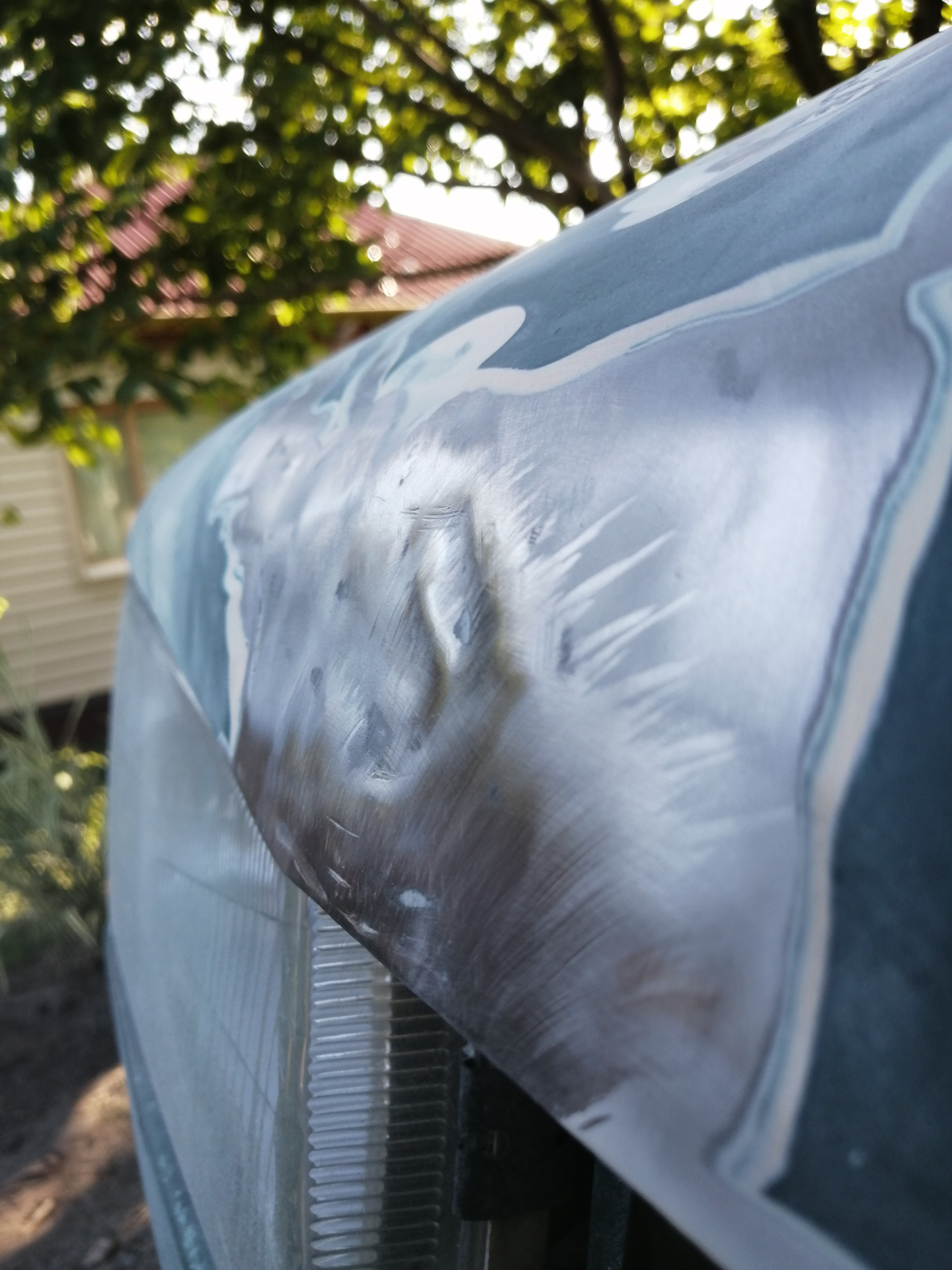

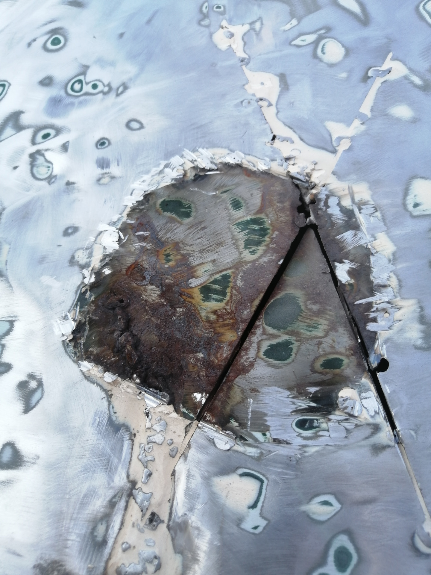

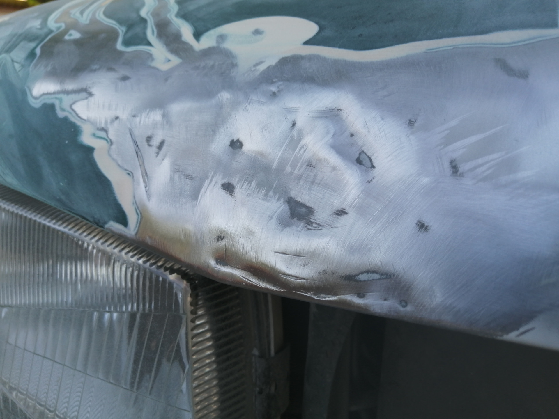

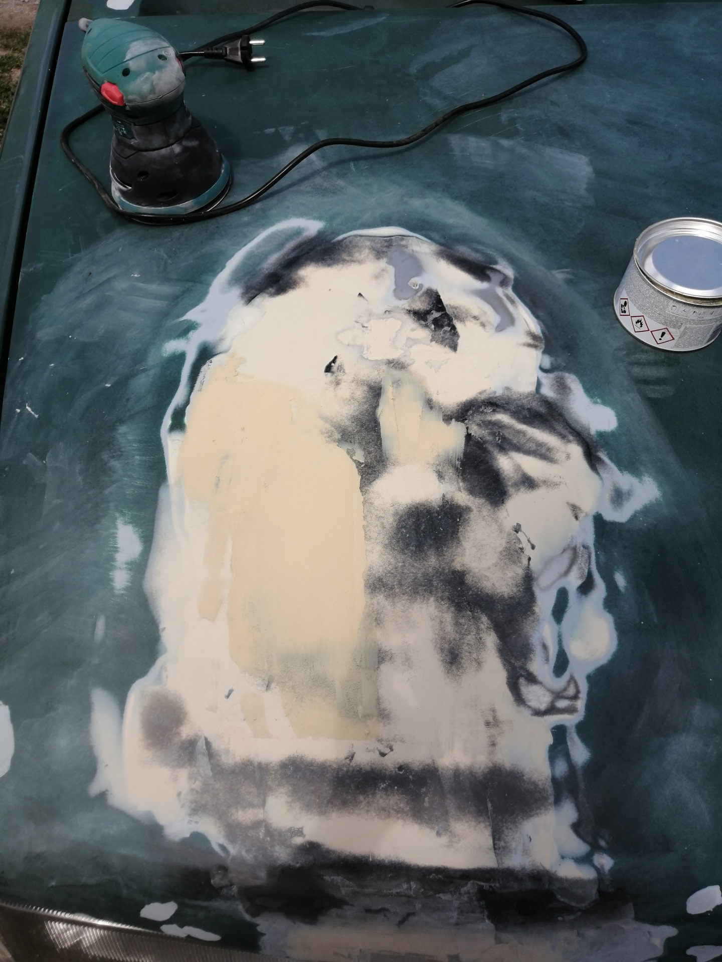

После того, как я уже всю шпаклю снял, открылась для нас такая картина:

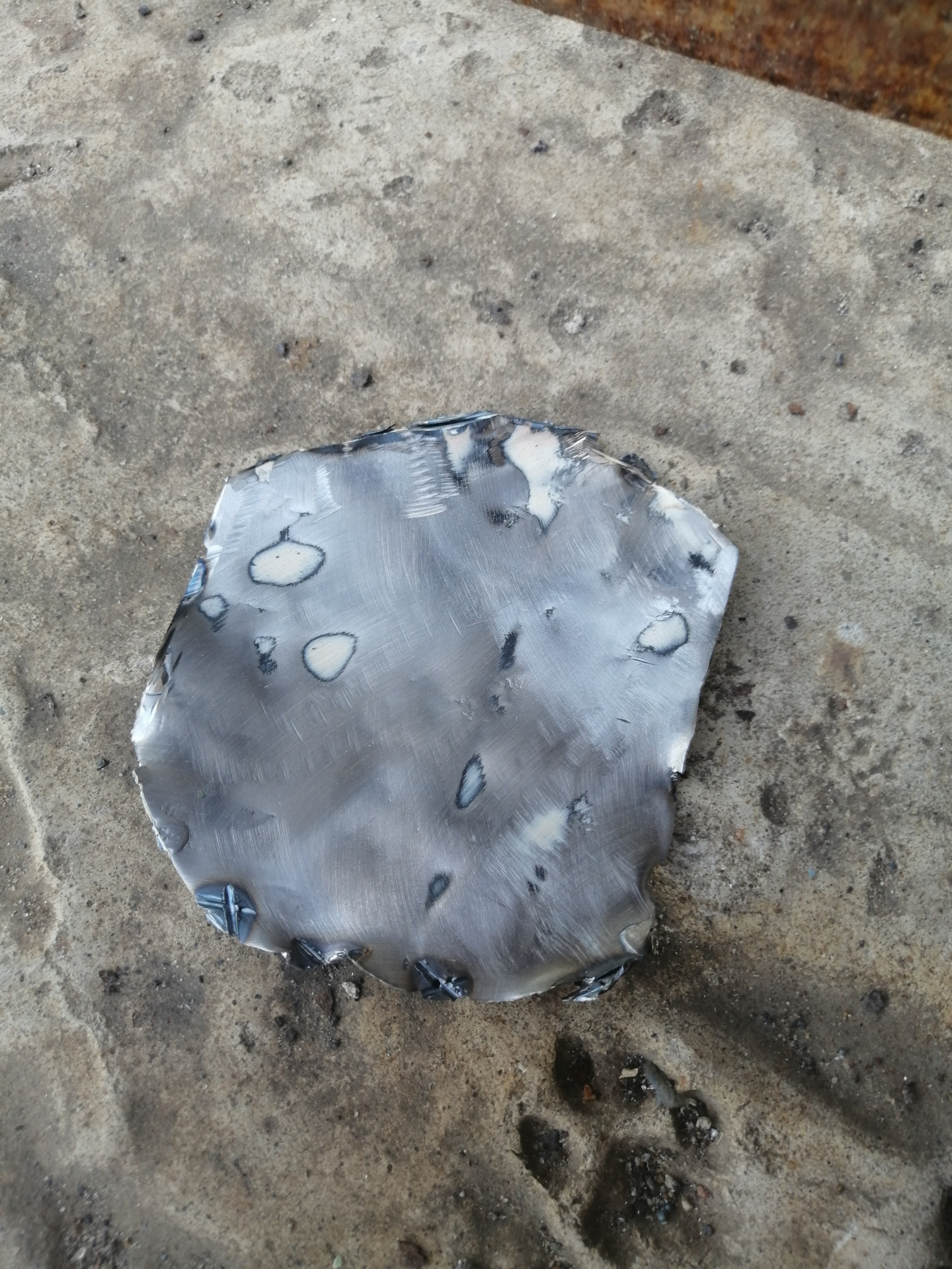

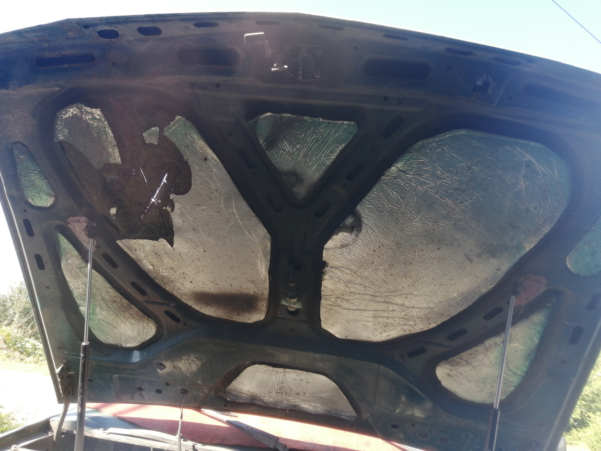

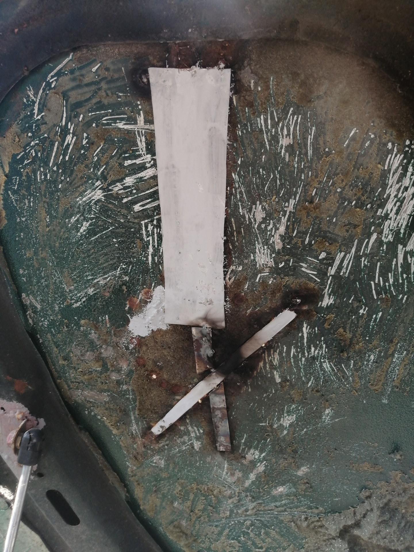

Он бит не хило так, капот зачем-то разрезали, сварили обратно, НЕ ВЫТЯНУЛИ до конца, приварили сверху кусочек, ЗАЧЕМ-ТО, и положили ТОННУ шпакли!
Выстучали капот, и сразу скажу, выстукивыйте и смотрите АБСОЛЮТНО ВЕСЬ КАПОТ, потому что из-за одно вмятины которая смотрит наружу, вы можете сделать капот волной, это будет видно при покраске (простите если не понятно объяснил)!
Заварили мы капот по надёжнее, чтобы у капота была получше жёсткость, а не такая как была, ВОТ ИМЕННО ПО ЭТОМУ И ЛОПНУЛА ШПАКЛЯ, ПОТОМУ ЧТО, КАПОТУ НЕ ХВАТАЛО ЖЁСТКОСТИ!

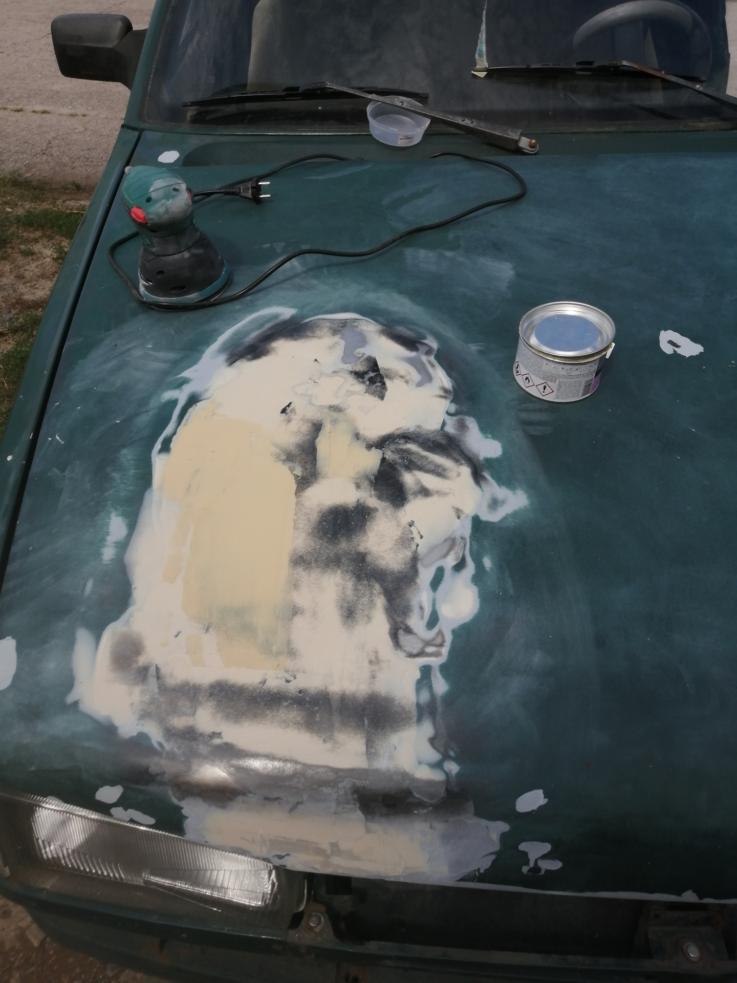

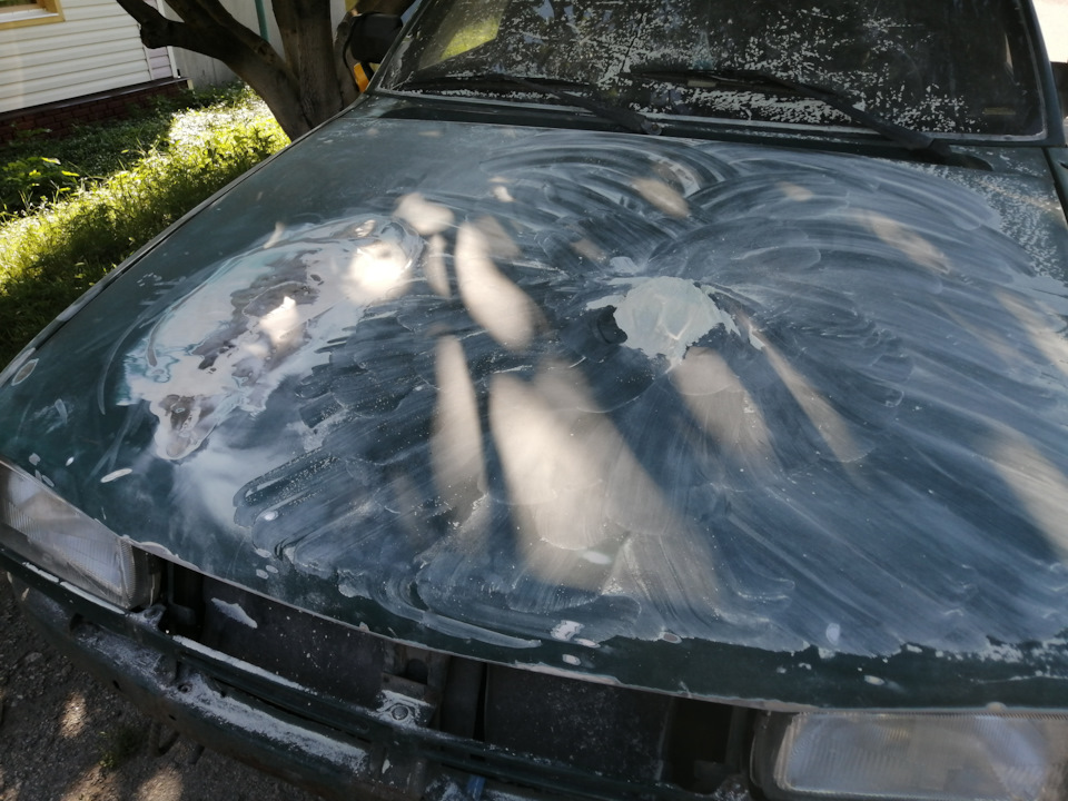

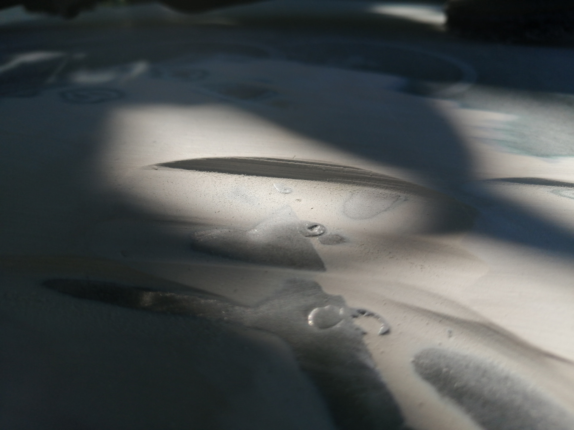

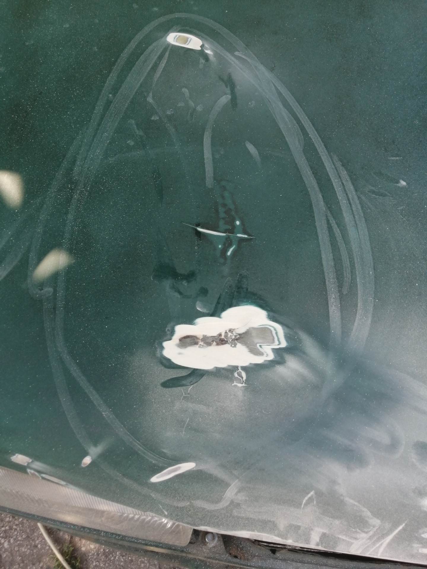

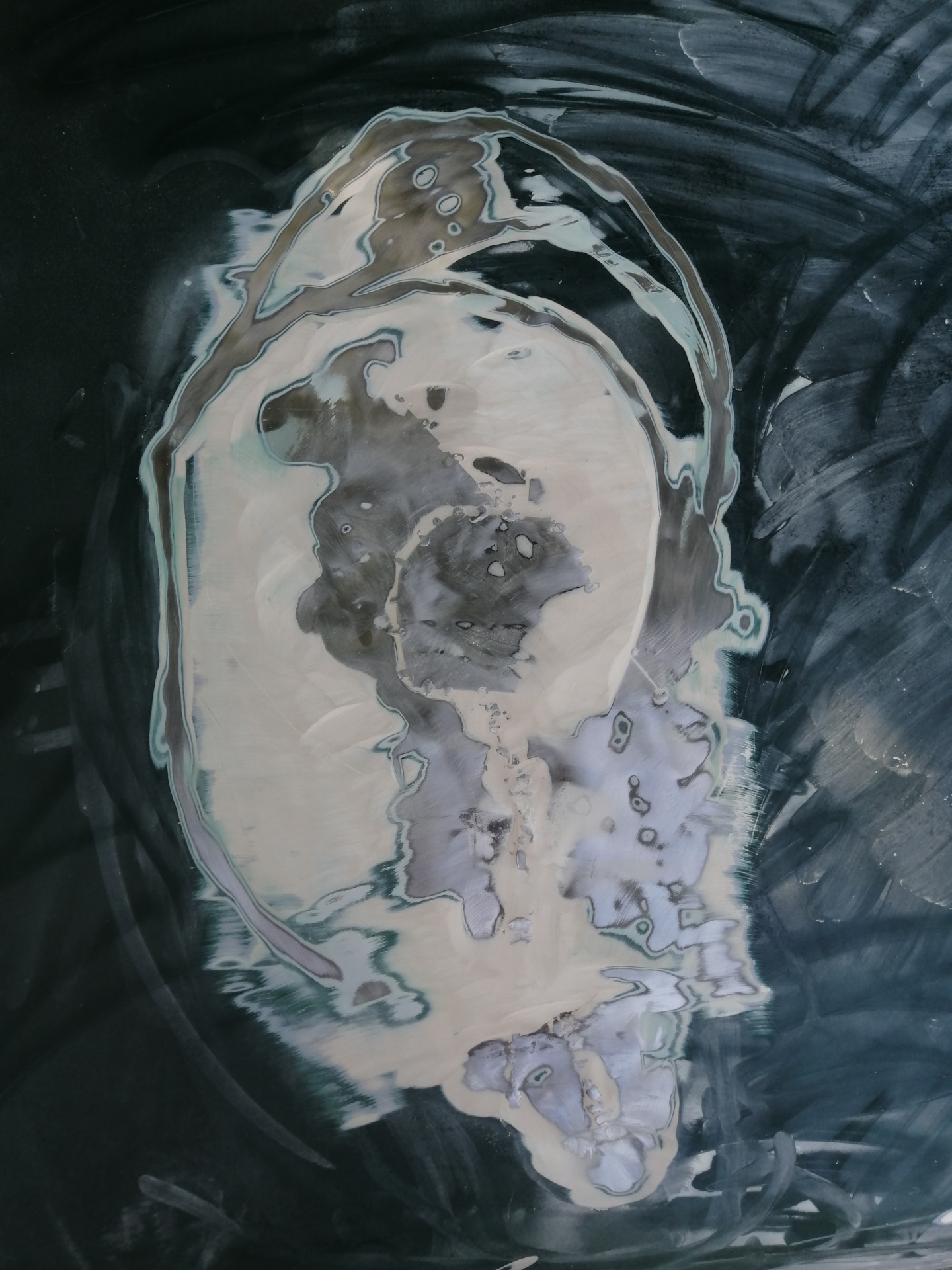

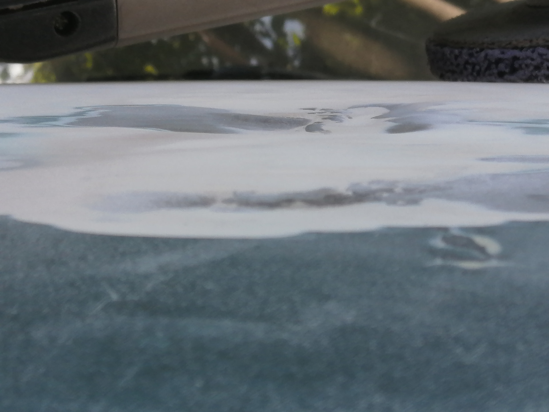

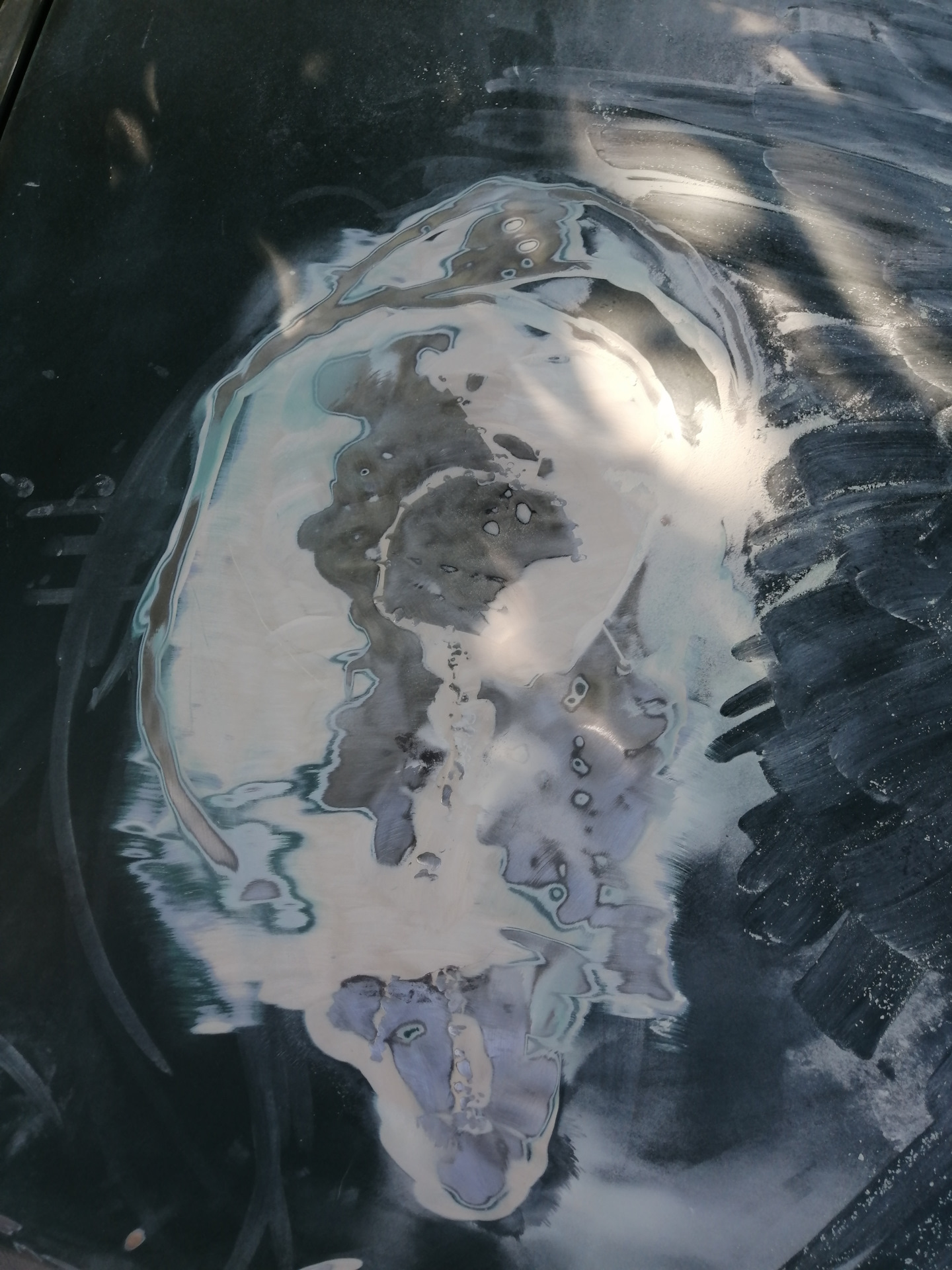

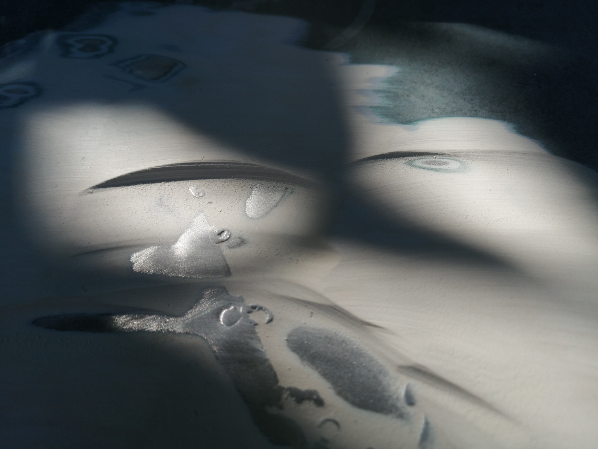

Потом началось самое сложное, я почти месяц стоял над этим капотом и выравнивал его, это всё наверное потому что, что у меня нету опыта в кузовном ремонте! Я даже для ремнота, купил орбитальную машинку ХЁНДАЙ! 😊 И после чего с ней я делал капот

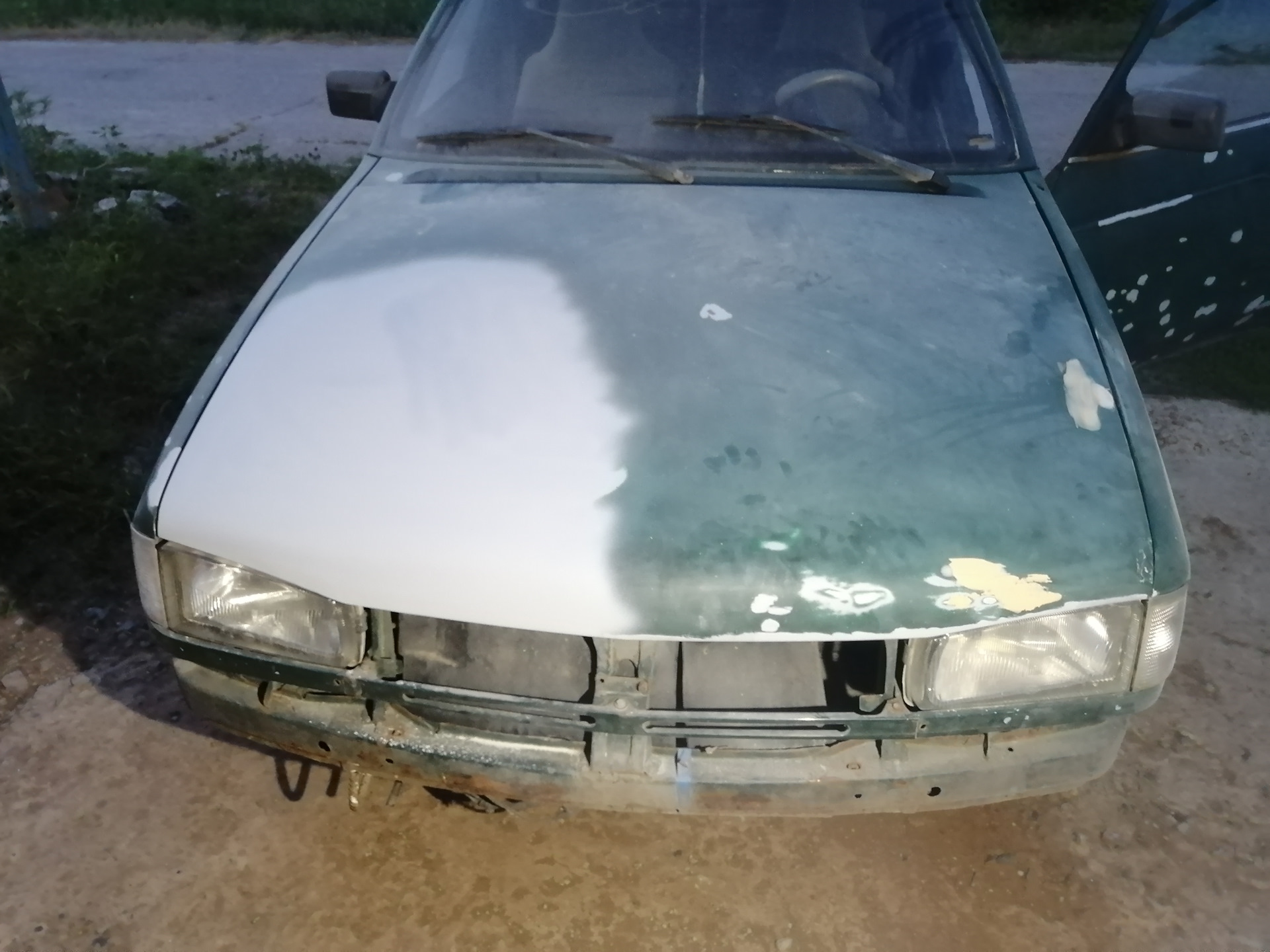

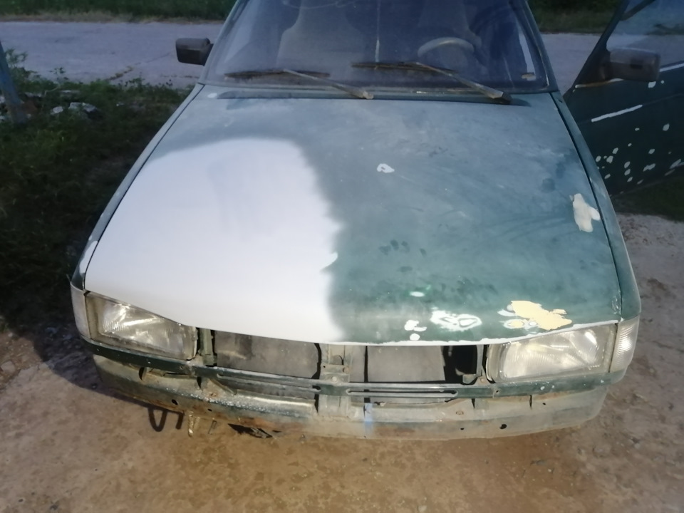

После того, как я уже не чувствовал изъяны на капоте, покрасили краской, и машинкой прошлись снова, и там где осталась краска, там были вмятины.
И после чего, я ещё наверное недели 2 стоял, выводил его, не всё до конца вывел, но БОЛЕЕ-МЕНЕЕ нармально получилось, но всё равно, переходы не хилые там такие остались, и мы его покрасили, и потом я решил, что, оставлю капот на ПОТОМ, когда весь кузов сделаю, тогда видно будет, доделывать капот или нет, но наверно всё таки доделаю, потому что хочется машину сделать ИЗЮМИНКОЙ! 😊😊😊
Всем спасибо.
Всем, ПОКА! ✋✋✋

Я шпаклю снимаю с феном и шпателем или отверткой. И по моему такой капот надо менять.
Да, такой капот надо менять, но у меня просто нету вариантов пока
Тогда залил б чем нить и не вкладывал столько сил. Понятно что у нас мск, но я лучше в лом отправлял.
А в смысле, ЗАЛИЛ Б ЧЕМ НИТЬ
В смысле не шпаклевать выводить, а заборной краской с валиком покрасить и искать нормальный капот.
Ну хотя да, как вариант!
