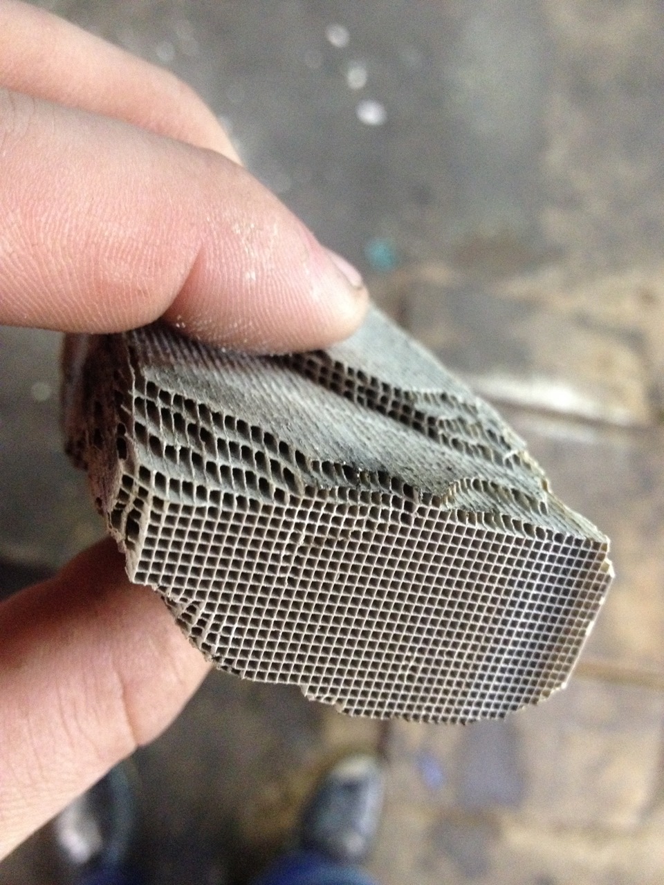

Откручиваем с одной стороны, каталик)
Фото, того что внутри катализатора, Керамические соты, вот такие.
Берем молоток, зубило… и вперед)
Так выглядит со стороны, выхода
А вот так со стороны входа, видно что черный)))
Чтож.все выбили.все пусто:-D
В итоге, вот такая куча, хлама.тряпки которая держит все эти соты.короче муть:-)))

добрый день, а нет случайно размера для изготовления пламягасителя в первую банку ланцер 1.6
Добрый!Нет, к сожалению нет, я когда изготавливаются, элементарно использую поиск в инете и далее отталкиваюсь от диаметра выхлопной, чтобы сечение внутренне пламягасителя было таким же, как и сама трасса выхлопа либо немного больше!Короче, проще говоря, вскрываю катализатор, достаю элемент(ценный, который потом продаю), делаю две перегородки, вход выход, можно ещё по середине, делаю отверстие по центру, беру толстостенную трубу, отрезают на всю длину катализатора, насверливаю отверстия, вставляю в перегородки, обвариваю и запаковывают всё назад.Переделал много, все довольны!Если не прокатывает с чеком(лямбда неправильно нюхает), у токоря вытачиваю обманку, дальше человек на диагностике снимает ошибку и производит соответствующие корректировки!
спасибо, у меня нет достаточного инструмента хотоел заранее сделать пламягаситель вставить и обворить, а прошил и перевел под евро2 заранее.
Пожалуйста!Пост старый, я у себя проблему решил, заказал за 1000р.пламягаситель и вварил, не стал замарачиваться, учитывая, что лямбда зонд в катализатора впринципе отсутствовал.
