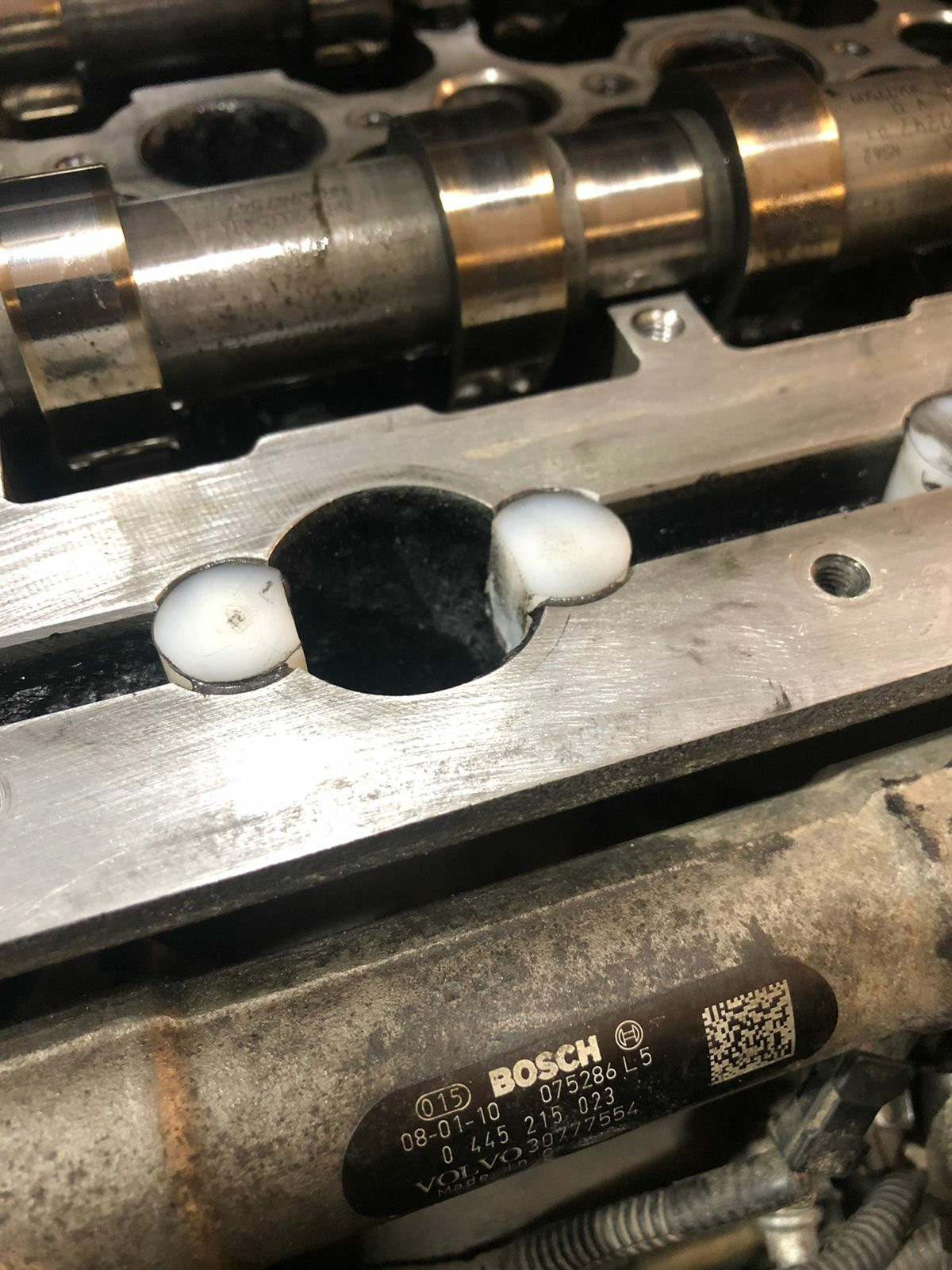

В общем, когда собрались все расходники и я стал готов морально и технически — при помощи дружественного бокса и ещё одной пары рук, была произведена замена. Управились за день, даже ещё успели махнуть сальник левого привода (повезло — вышел легко) и нижнюю опору двс заменили на Hutchinson, по многочисленным рекомендациям пользователей данных авто. Форсы тоже вышли на раз: на заведённом моторе откручивал их поочерёдно (предварительно за несколько дней залил в колодцы моторного мала, по 2 — 3 кубика).
Вихревую решил удалить. Но прежде экспериментально убедился в её "ненужности" для меня (никого не призываю — это лично мои ощущения и умозаключения). Старая вихревая работала исправно, но уж если лезть в башку, то либо менять вихревую на новую, либо удалять, считаю (поэтому прошу 😁). Убеждался так: договорился с диагностом — прошивщиком, что он мне её отключит, оставив в открытом положении, я покатаюсь — прочувствую, затем пришьёт опять — я ещё покатаюсь… В общем я разницы не заметил и решил отшить насовсем, а при замене гидриков удалить. Дополнительные деньги конечно потрачены, но в разумных пределах и теперь есть уверенность в своём решении 😎.
Про заглушки посадочных мест вихревой узнал тут на D2, но решил их ещё слегка модернизировать — сточил края цилиндров для меньшего сопротивления воздушного потока. Цилиндры заказал из капролона.
Впускной коллектор мыл сначала на мойке щелочным очистителем и кёрхером, затем домывал бензином с помощью мовильницы и компрессора.

Вихревая заслонка нужна для лучшего прогрева двигателя на хх

Честно, я не понимаю зачем удалять вихревые. Поменял и катаете 100-150 тыс . Неужели инженеры глупее, чем мы!..
Я не стал удалять . Удачи
Так я и не призываю их удалять. Хозяин барин так то.
А если поплавятся и во впуск засосет?
Скорее впускной коллектор расплавится, чем капролон. Вихревая, кстати, тоже пластиковая.

Реально не в каком режиме нет разницы, что с вихревой, что без?!У меня сопливить начала!Есть желания тоже удалить!И ещё-каталик, сажевый, егр всё у вас стоит или чего тоже уже удалено?
Тут видишь какое дело: я тестил на старых гидриках в разных режимах (обгон на трассе в том числе) и разницы не было.
Возмооожно, что с новыми была бы разница, но на такое обширное исследование я пока не готов 😆. Сажевик сразу после покупки удалил и залил прошивку без сажи. Каталик на месте, не вижу смысла его удалять — он большой и холодный. ЕГР сейчас тестирую (тоже отшив/пришив), хочу понять что вреднее — дополнительная сажа во впуске или отсутствие снижения температуры в КС. А вообще — лучше прокатиться вместе, потестить, подумать… может совместные выводы будут
