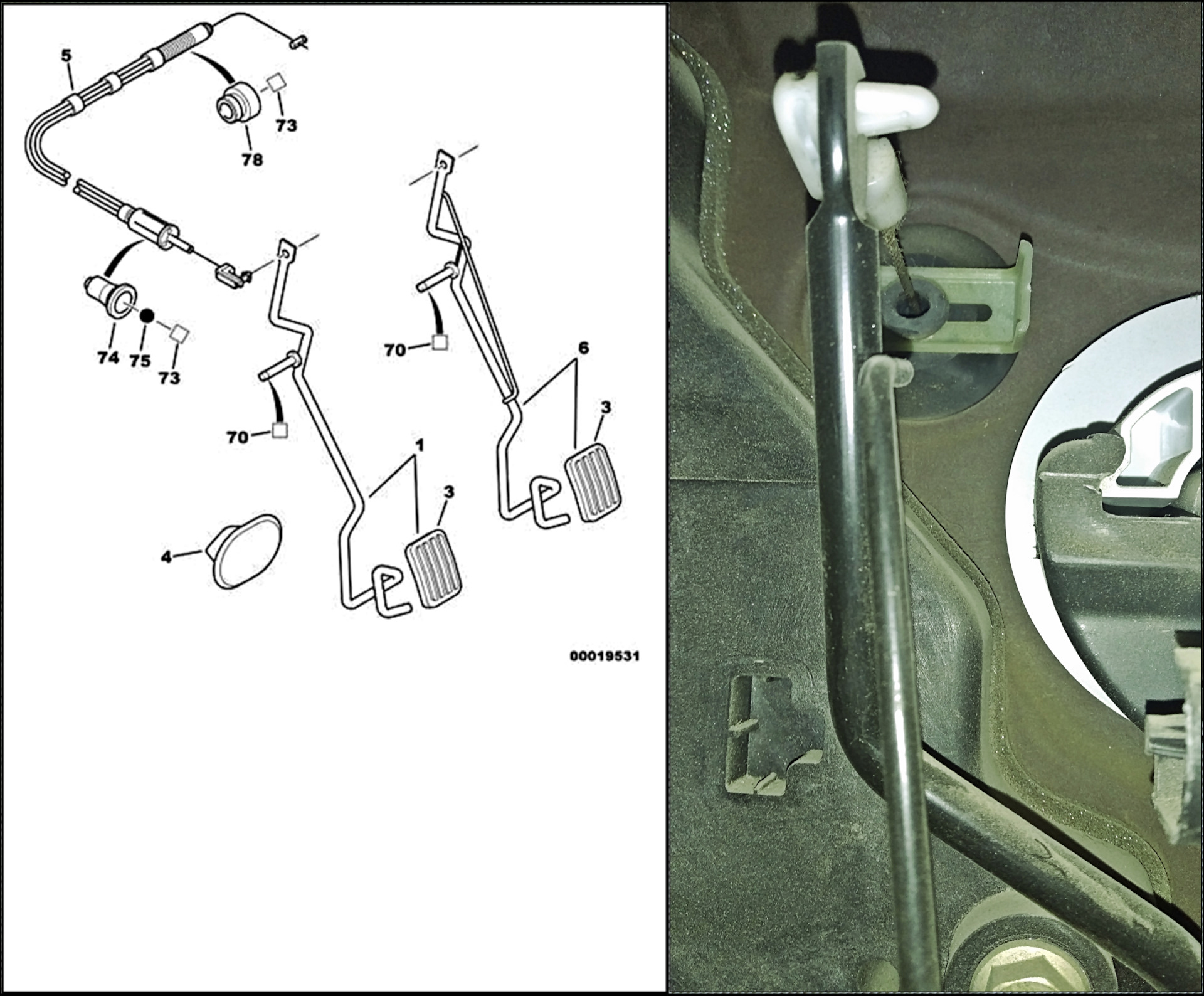

Если дроссельная заслонка с тросиком, то ничего не получится
Почему. У меня АКПП, датчики под педалью тормоза установленны еще до меня.
Я тебе про заслонку, ты мне про АКПП. У меня тоже все установлено.
Нет c5 с АКПП и тросиковым дросселем
Не мучейся, ничего не получится.
у всех получается, у этого не получится? не правильно
С ECU MM IAW 48P2.3x не получится, не разбираетесь в вопросе не говорите.

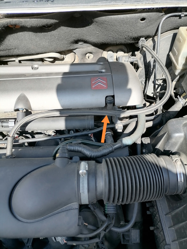

Круиз не работает у вас? Я посмотрел ваш журнал, нижний пункт в ecu включите.
Yarikkasl
Стоит тросик на педали тормоза.
Ну на педали тормоза явно нет, а датчик положения педали газа стоит за аккумулятором, я вам советую посмотреть на дроссельную заслонку и убедиться
Ошибся, на педали газа стоит трос.
трос тягает электронный датчик под капотом
