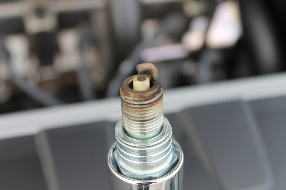

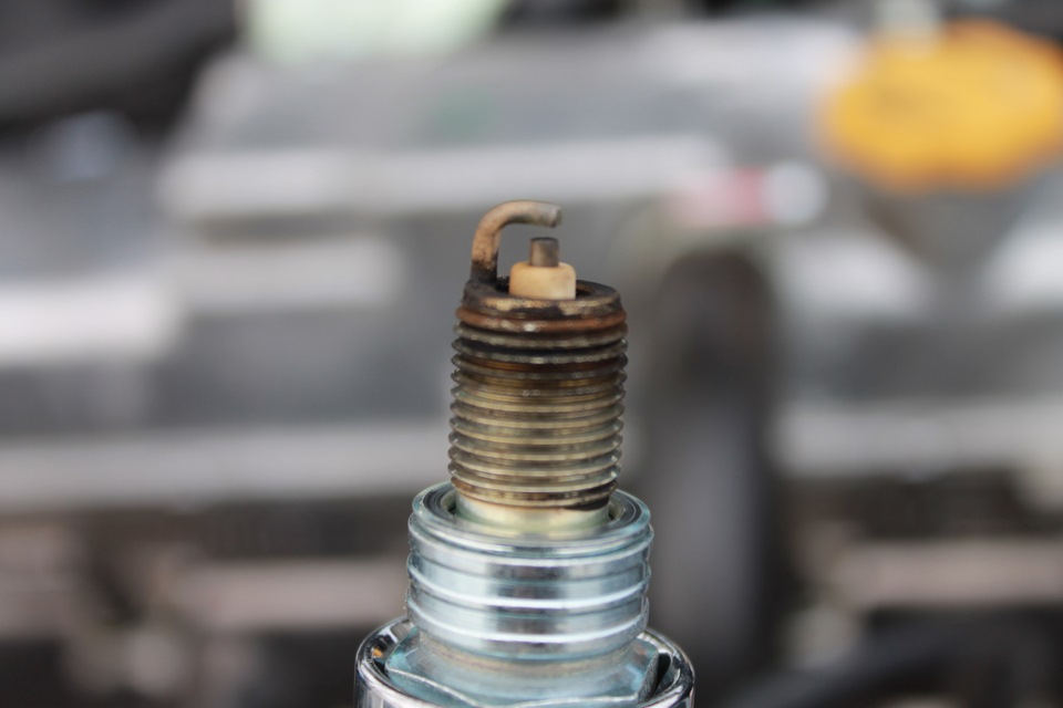

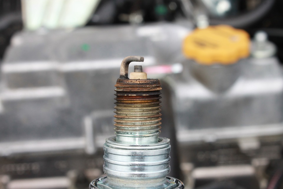

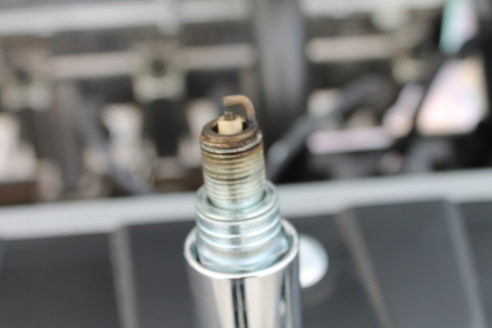

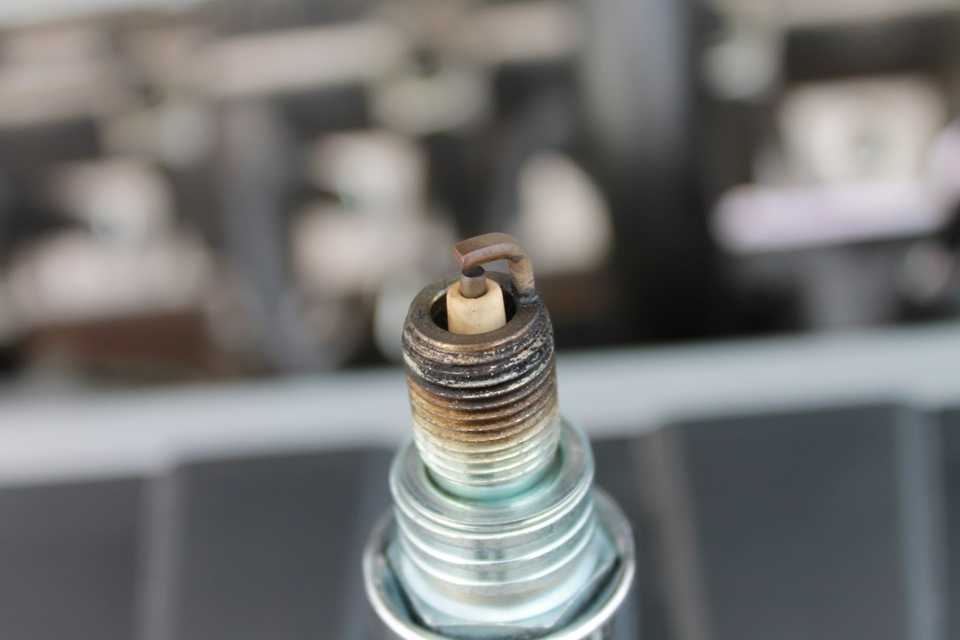

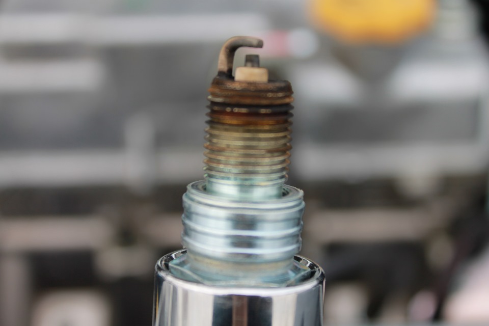

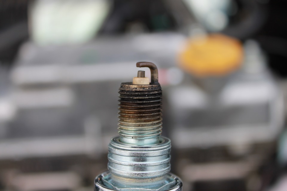

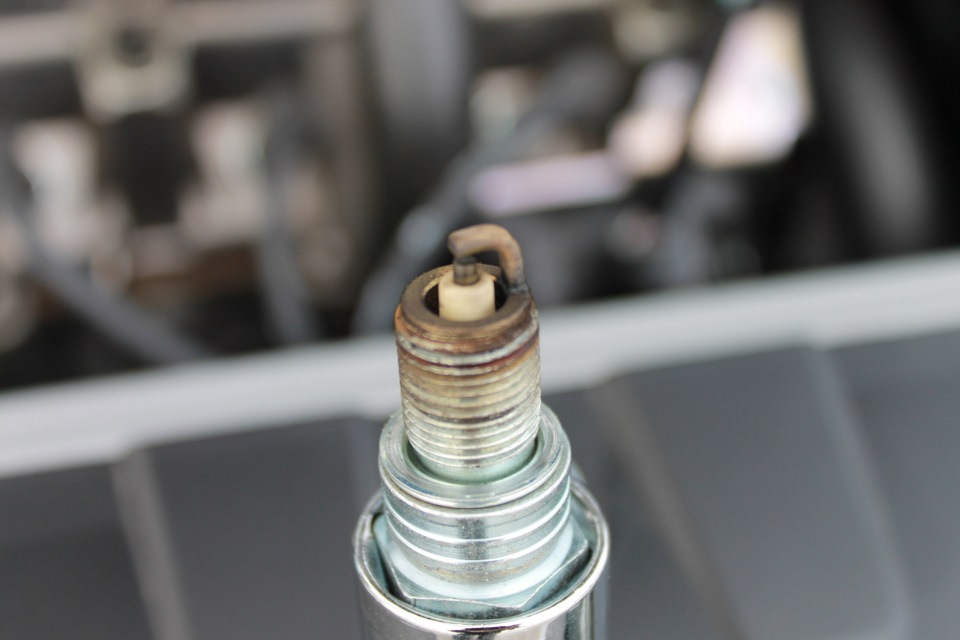

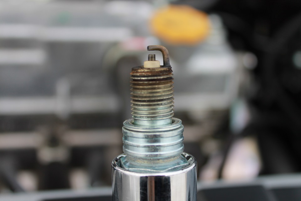

Решил промониторить состояние свечей зажигания в период обкатки на 1500 км…
Режим эксплуатации исключительно городской 20-30 км в день, редко пробег по трассе 70-100 км…
Интересно мнение о их состоянии… Мне кажется нагар лишний… возможно ещё не обкатались поршневые кольца и допускаю попадание небольших порций масла в КЗ…
Топливо онли Лукойл 95…
Сделал несколько фоток каждой свечи с 1 по 4 цилиндры, последовательность не суть…
Ну и собственно сабж --->

состояние свечей хорошее.нагар допустимый.зазор не определить по фоткам, вроде нормальный.бензин видно, если 95 присадок поминимому(но мне кажеться, что актановое число ближе к 92(мож разбавляют пополам)).в целом все нормально!

Ну спасибо, а то думал все игнорят…:-) изолятор то с электродом норм просто смутил черный нагар на резьбе свечи.
В процессе изготовления резьбы на станке, его поливают маслом.
Это я знаю) но неужели так много… Возможно при установке не удосуживаются снять транспортировочную смазку, на заводе же не из розничных упаковок свечи достают))))
Не переживай, внутри свеча сухая и серый рабочий нагар, бояться стоит когда на резьбе свечи будет сырое масло — это говорит об неисправности маслосьёмных колпачков .
Спасибо. Да, масляного жирного налета нет ))
удачи и не парься, а если вдруг засомневаешься в чём либо, комплект свечей стоит сущие копейки, и мой совет, бери русские А17ДВР, они у меня по 50000км и более дохаживали, по причине моей забывчивости))

Хоть кто нибудь бы написал нормальный ли это нагар… :-(
Это нормальный рабочий нагарчик, на холостом ходу когда долго движок работает то на свечах всегда образуется нагр, он потом в процессе езды сам удаляется (в трубу)
Спасибо я спокоен теперь11! :-)
