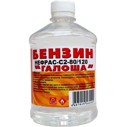

Бензин
Бензин калоша, либо говорят хорошо помогает подсолнечное масло. Его на тряпку и вперёд
