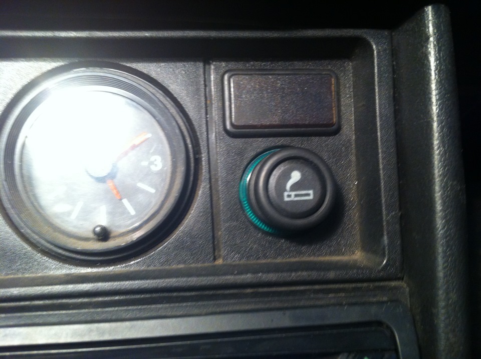

Всем привет! Владельцы классики знают, чтобы подключить какую-либо электронику в машине нужен евро-прикуриватель. Но в вазах 01-07 прикуриватель длинный, а значит (зарядки, навигаторы и т.д.) подключить проблемно.
Сегодня я покажу немного не однозначный прикуриватель НЕ С ТРИМЯ КОНТАКТАМИ, А С ЧЕТЫРМЯ. А теперь по порядку:
1) Снимаем старый прикуриватель
2) Вытачиваем место для нового прикур. совсем немного.
3) Подготавливаем дома минусовый провод, делаем 2 параллельных провода как на схеме ниже:
4) А вот и новый прикуриватель :
А теперь смотрите схему подключения с 4 контактами в ВАЗ все просто:
Все устанавливаем и подключаем. Все работает и светиться)))
На этом сегодня все, продолжение следует…

поставил от 2115…теперь регик и тройник на кочках вылетает((
А если с боку поджать корпус, просто его можно разжимать и поджимать в зависимости что вставить))
я наверно сток верну)
на али такой же хотел заказать, но что то засомневался, подумал что проще приоровский купить в магазине)
Сам до этого не видел такой прикуриватель, но оказывается у нас продается))
