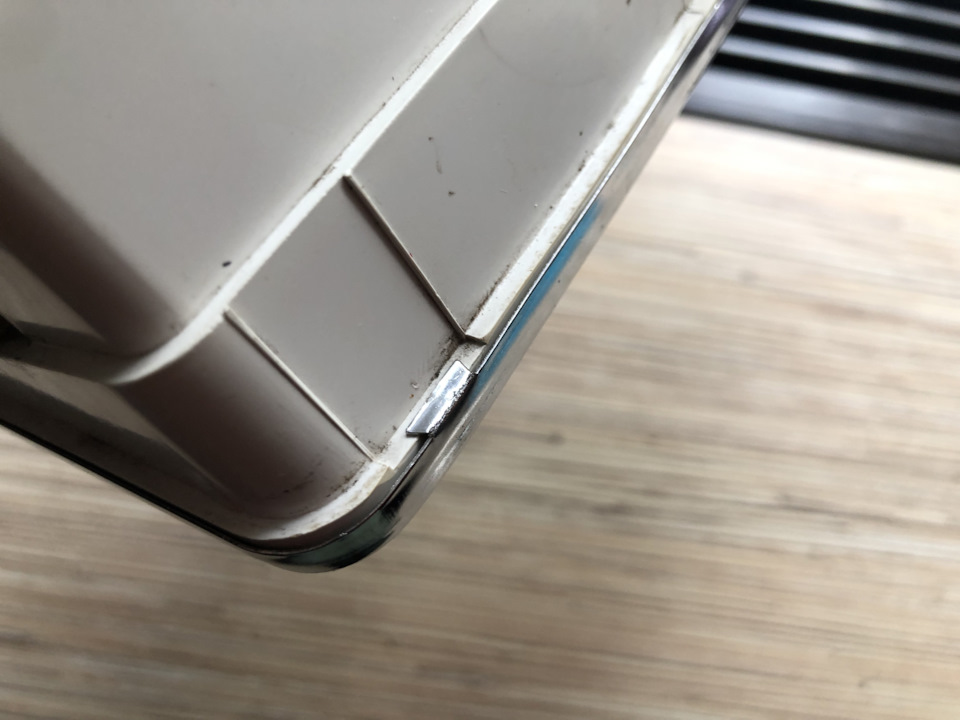

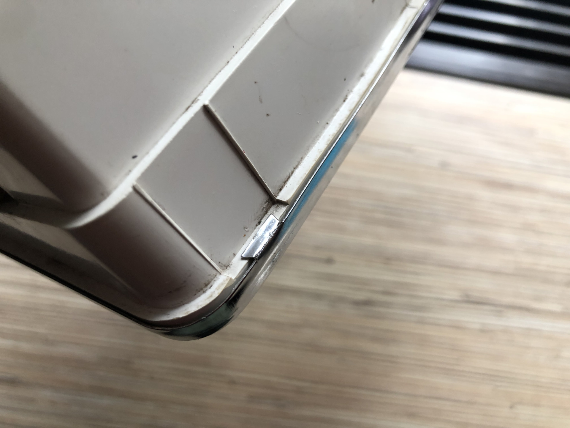

Шаг 1:
С корпуса нужно снять хромированную рамку. Для этого отгибаем 4 зажима сверху и 4 снизу корпуса. Выгибать наизнанку не стоит, дабы не отломить скобу. Достаточно просто поддеть тонкой шлицевой отвёрткой и отвести в сторону.

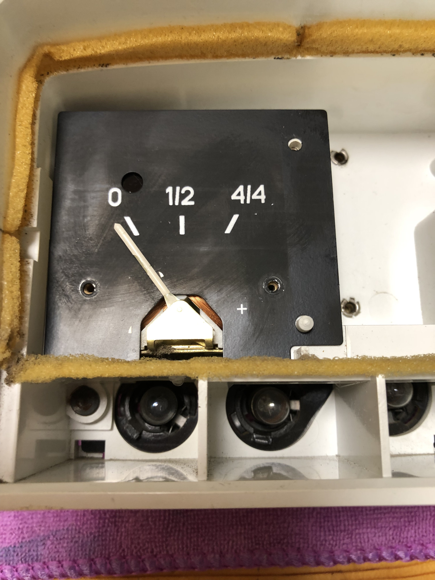

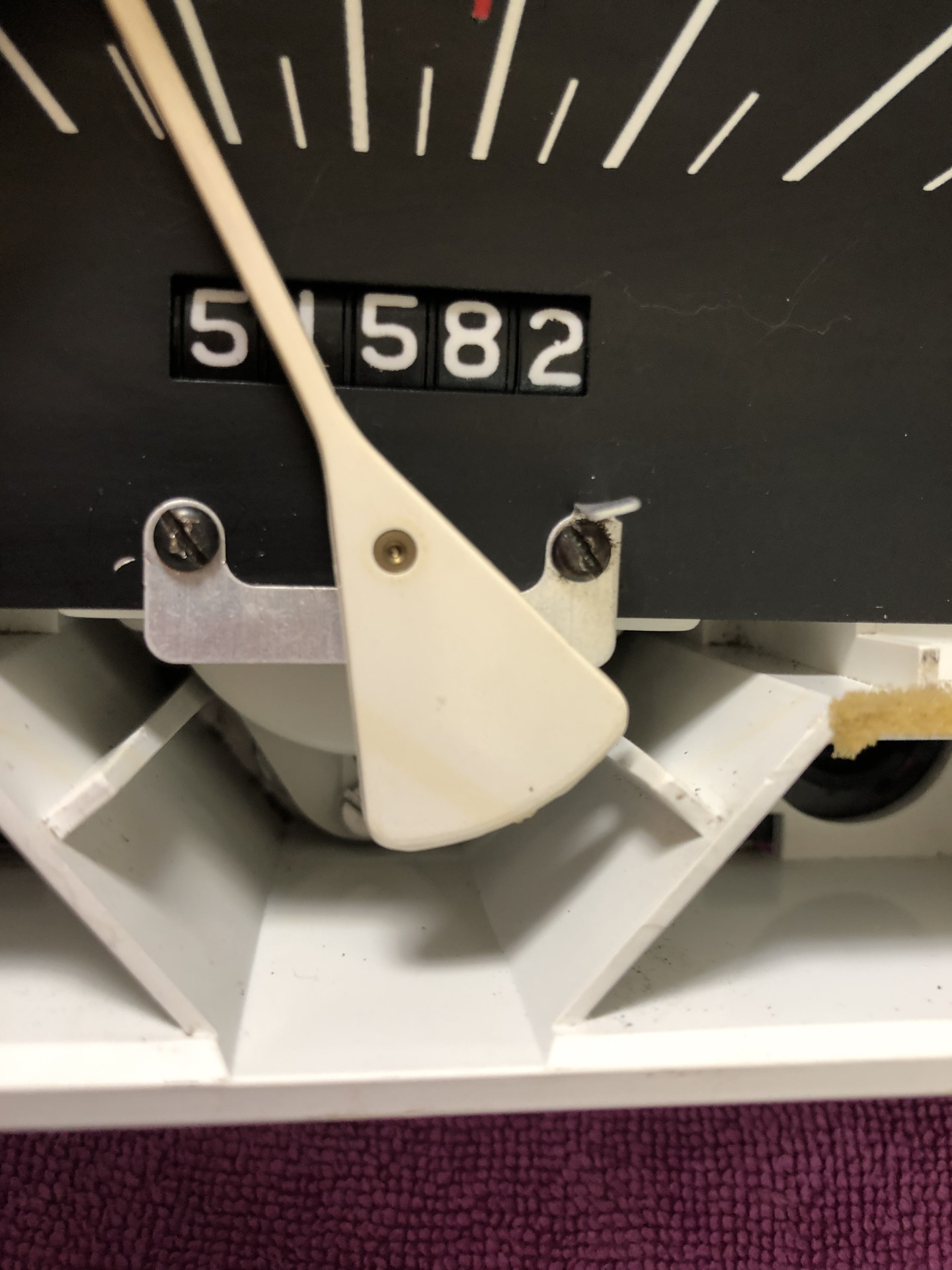

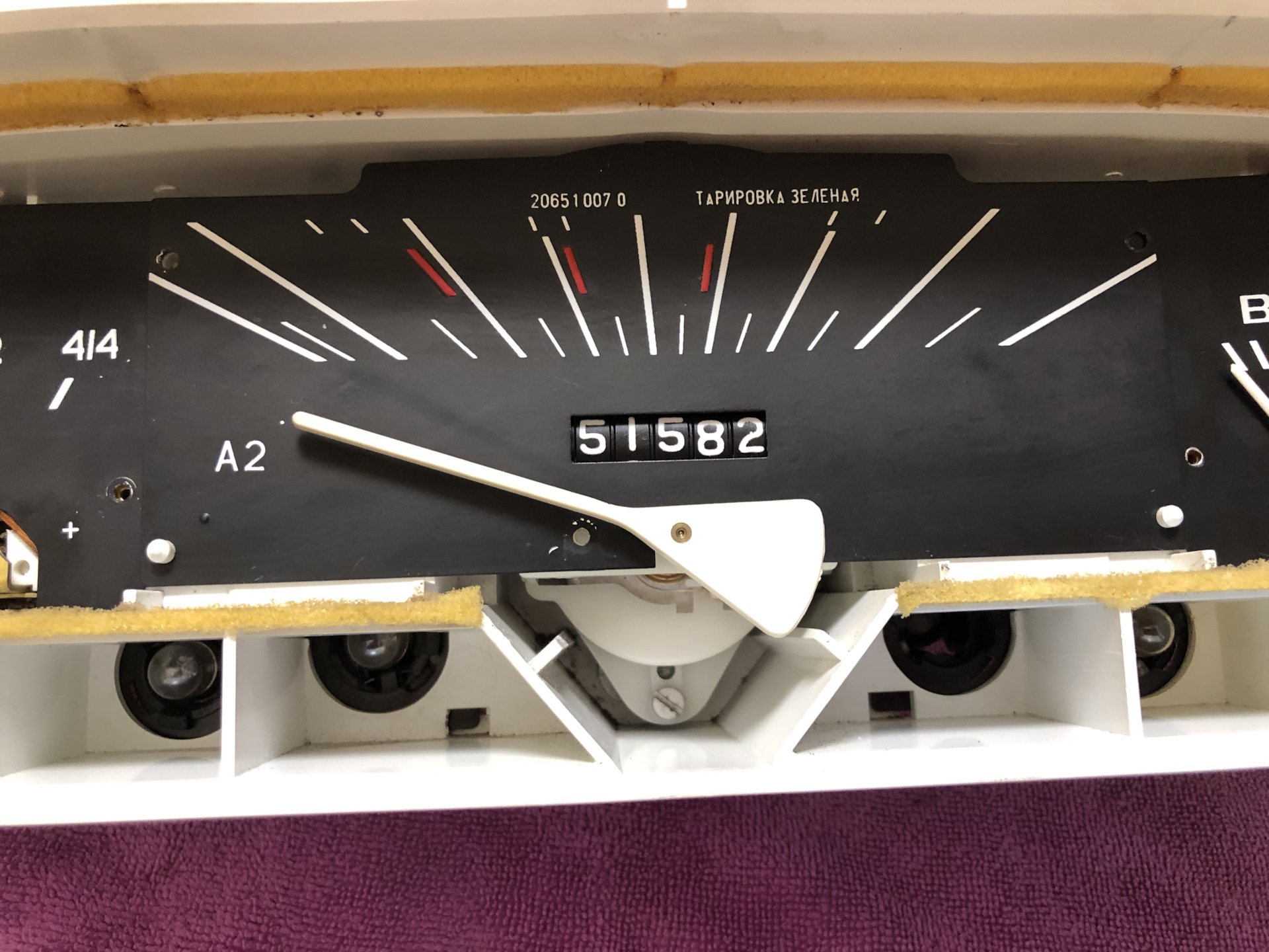

Шаг 4:
Снимаем внутреннюю металлическую панель шкалы скорости. Её держат 4 винта, 2 из которых находятся вверху.
Ещё 2 винта находятся внизу и, вдобавок, держат ограничитель стрелки спидометра. Откручиваем указанные винты и, приподняв панель на себя (должна упереться в стрелку), отводим её вверх и вынимаем.
ВАЖНЫЙ МОМЕНТ: Все стрелки легко гнутся. Это делает (де)монтаж удобным, но следует быть аккуратным и не сломать их. Лично у меня посыпалась краска со стрелки уровня топлива.

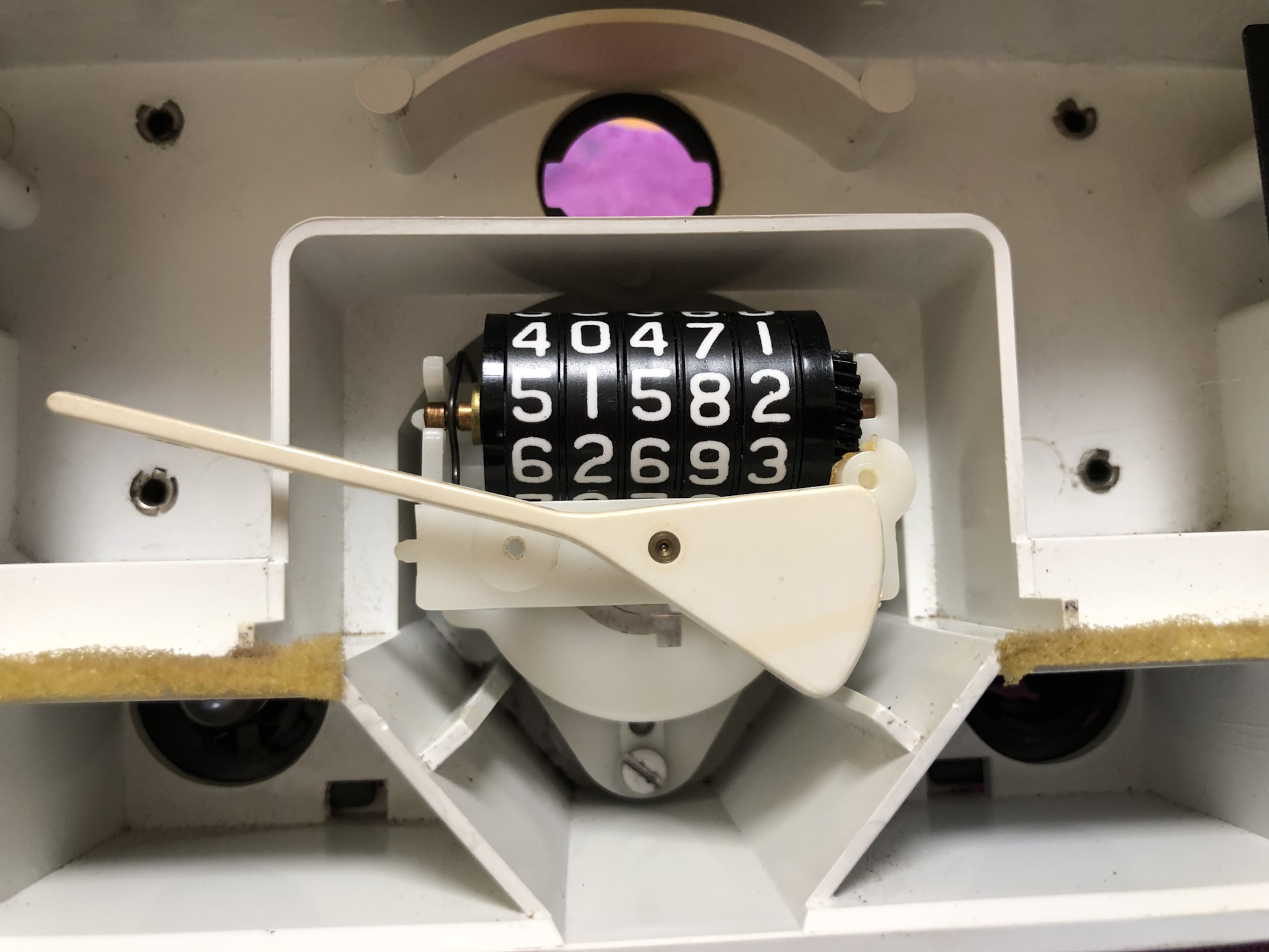

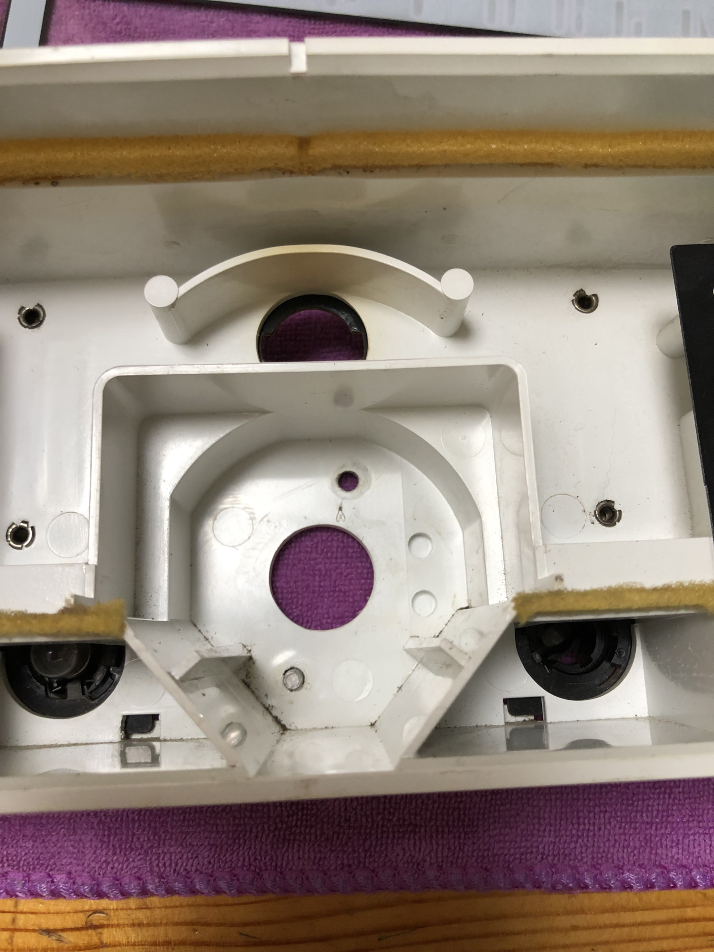

Шаг 5:

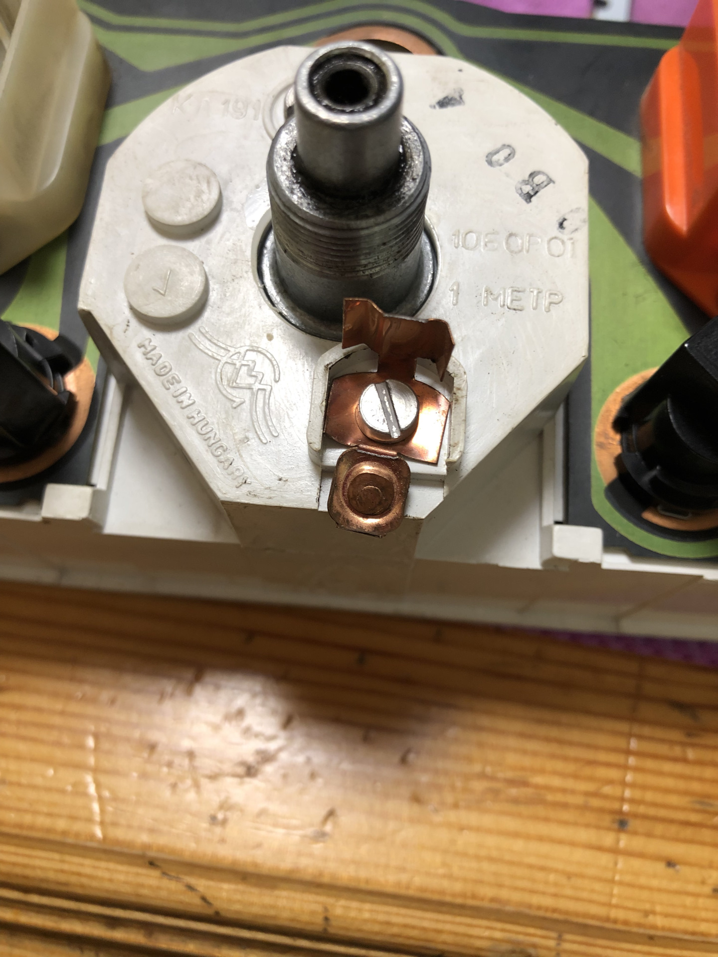

Откручиваем стрелку спидометра и одометр.

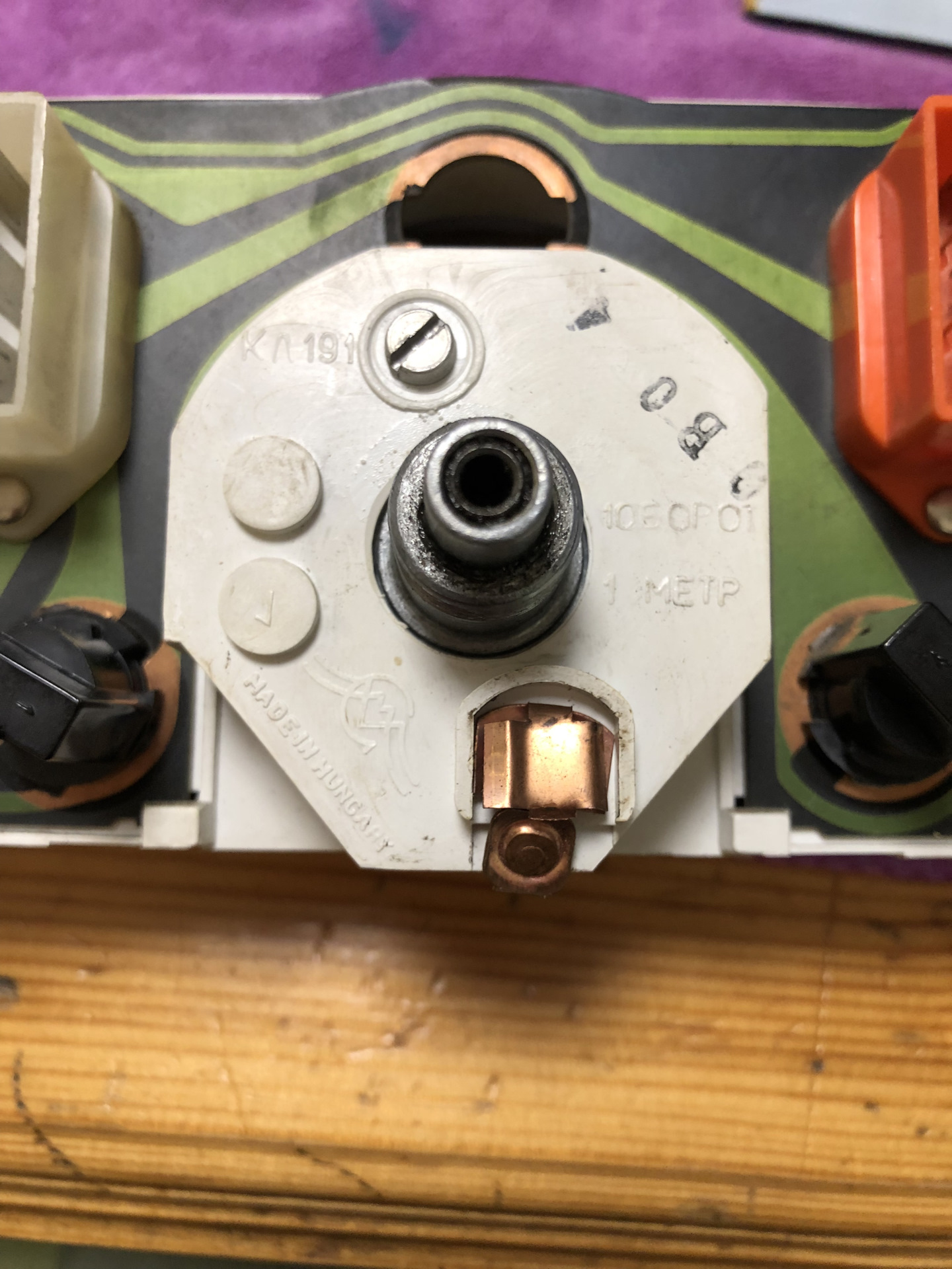

Данная комбинация крепится двумя винтами с обратной стороны корпуса, там, где присоединяется тросик спидометра. Один из винтов находится под пломбой (или же это что-то другое, поправьте).

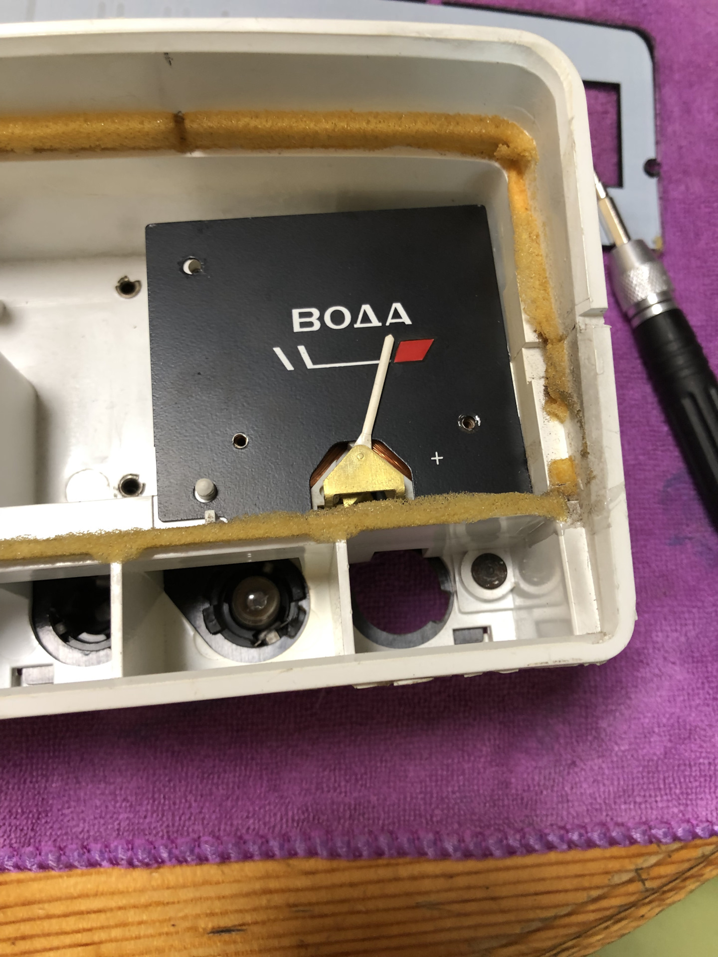

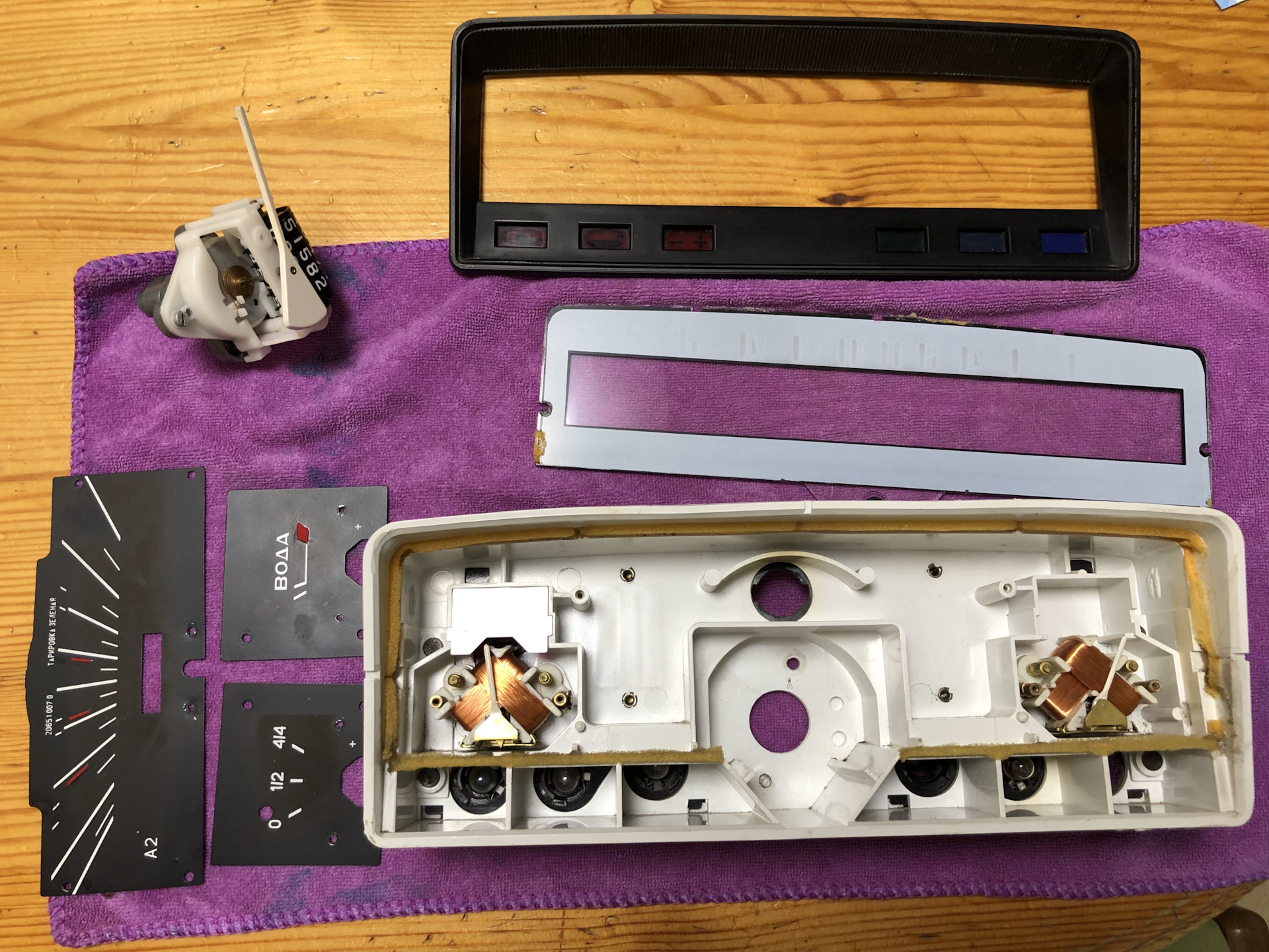

Шаг 6:
Тем же образом, что описан в шаге 4, снимаем панели шкал уровня топлива и температуры охлаждающей жидкости. Разница лишь в том, что данные шкалы крепятся всего на 2 винта каждая.
Под панелью шкалы уровня топлива находится красный светофильтр контрольной лампы оного.
В общем то на этом всё, приборная панель/ спидометр/ комбинация приборов разобраны.
