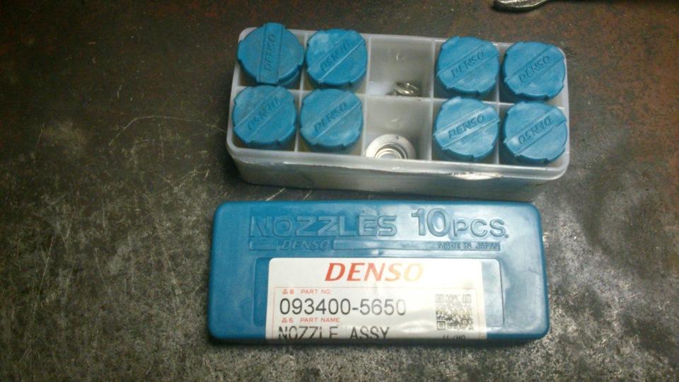

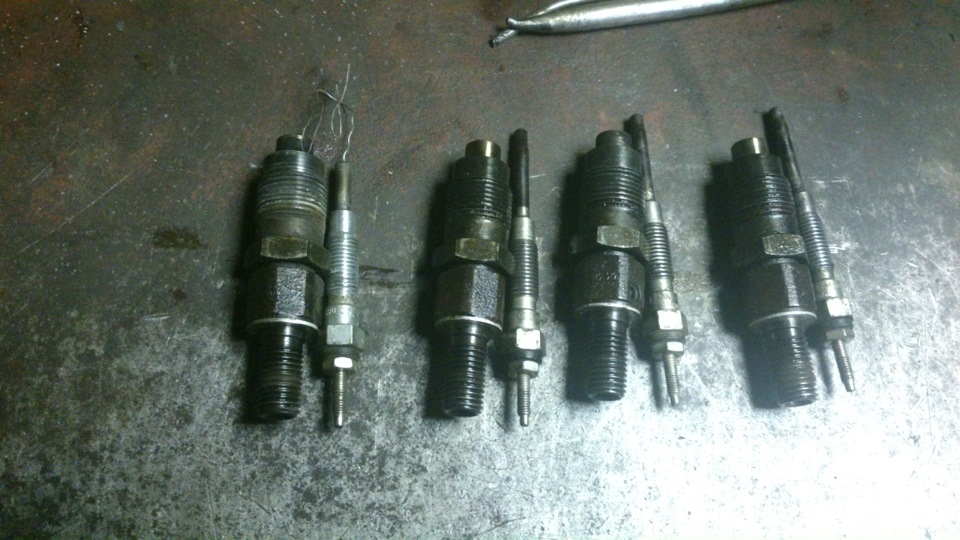

Решено было поменять распылители так как на старых только я проехал 45тысяч.км+они уже были бу с выжегом по торцу соответственно ХЗ сколько они проехали.
Форсы снял легко а вот со свечами произошел гемор. Свеча первого цилиндра обломилась на выходе и электрод остался в башке, завтра буду кумекать как вытащить обломок.

А как узнать сдохли распылители или нет?Что с двигателем происходит?
У меня на холодную мотор стал сильно троить это 1.
На холодном пуске появился характерный запах саляры из выхлопа это 2.
Периодически слышен перебой в работе мотора похожий на пропуск зажигания это 3.
При наборе газ в пол слышно как стучит форсунка это 4.
Мое мнение что это форсунки. У умирающего мотора другие симптомы, мертвое ТНВД тоже отличается. Ну и внешне подразбиты распылители.
