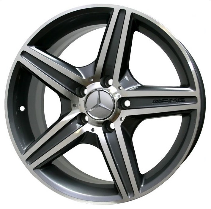

Вообщем есть хороший вариант приобрести литые диски 8x17 / 5x112 / 69.1 / ET35 alessio star-5,
Плюсы:
1.Цена, чуть дороже чем штампы. Новые.
2. R17 как я хочу
Минусы:
1. Уже есть литые новые диски R16, резину заказал
2. Вылет и ширина похоже будет задевать об арки, пока не точно нужно резину под нее выбирать
3. Ц.О. сложновато найти
Насоветуйте

Чиркать по-любому будут ибо у меня на 7 дюймах, 37 вылете и резиной 225/45 тык-впритык в задних арках. Но это при загрузке и хороших кочках. Так-то у нас там под крылом зазор большой до шины. Я бы заморочился с весом диска, ибо это не ковка и 8J серьезная ширина и соответственно масса не малая, тем более для 1.6. Для неспешной, незагруженной езды пойдет. Зато глаз радует.)
Спасибо за полезную информацию. Тогда подумываю о 215/45. Либо забить и ездить на тех что купил ранее r 16
215/45 будет ниже, чем 225. По нашим дорогам не айс. Я бы допилил 16-е и купил бы потом ковку 17-ю, дюймов на 7-7.5. Но для меня ездовые характеристики авто важнее визуального эффекта.

Да мои 16 диски те которые выше на фотке 10 кг весят
Как стоковые 16-е весят, но при этом на дюйм шире. Неплохо. Сколько 17-е желаемые весят, не знаешь? Для сравнения, вес 17-ых кованых — 7,5 кг +-.
9-10 чем то кг. Кованные надо найти еще, по хорошей цене. Меня волнует то что будут ли задевать арки, диски 8J вылет35 и резина 225/45? Т.е боюсь боюсь повредить лакокрасочное покрытие передних и задних крыльев т.к начнут цвести а это уже не то что я хочу, а резина 215/45 по шинному калькулятору выдает что машина ниже на 3 мм станет
Однозначно будут задевать.
тогда придется забить, либо отложить
215/45 R17 домиком на 8j дисках сильно будут?, нужна тогда резина с жестким кантом походу…

Сами диски обалденные и Толедычу однозначно подойдут) переходники под Цо найти можно, в крайнем случае в инете заказать) с вылетом вопрос, на Леоны знаю 35 ставят, все норм/ резина 225/45 стандарт. Ширина хорошая) примерять бы их сначала, что бы потом в попавшего не играть)
вроде они на леоне www.drive2.ru/r/seat/892347/
Норм)
