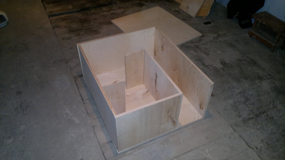

Решил я сменить калибр саба на поменьше и сделать для него четверть-волновой резонатор.
Так как я делаю Cadence Demo-Car (блин, проболтался, но об этом позже), то динамик будет Cadence S2W10-D2.
10” Dual 2 Ohm Voice Coil Subwoofer
Specifications:
• RMS Power: 600 Watts
• PEAK Power: 1200 Watts
• Frequency Response: 25Hz – 500Hz
• SPL @ 1w/1m: 91dB
• System Impedance: 2 Ohm DVC
• Mounting Depth: 6.02” (153mm)
Посчитал короб при помощи программы QW Box
Заказал распил в Леруа-Мерлен, там же купил герметик, саморезы (надо было видеть лицо продавщицы, обратите внимание на вес :-) )
Ну и почти собранный короб, дальше не фотогрфировал, т.к. задолбался скручивать его. Шуруповерт загнулся у меня, пришлось пользоваться дрелью. Слизались пять фигурных головок. Вообщем, как приедет саб, будут дополнительные фото.

Херрасе ты монстр… а оно надо? Какая АЧХ рассчётная?
з.ы. я больше ЗЯ признаю — ближе к звуку, чем всё остальное…
Вот тут Виталий вы ошибаетесь )))
У ЧВ очень ровная АХЧ, расчет на 47Гц, полка должна получиться от 30 до 80Гц без явных провалов. Ну в пятницу придет динамик, в субботу постараюсь воткнуть и по импедансу посмотреть провалы. Есть небольшие косяки в расчетах. Сейчас с автором программы переписываюсь по этому поводу.
а ГВЗ ?
На уровне, говорят отдача лучше чем в ЗЯ
Да, понятное дело, что отдача лучше чем у ЗЯ, т.к. ты обратную волну разворачиваешь и складываешь с прямой… Но всё-ж таки волна звуоквая идёт по этому лабиринту, а это всё время!
