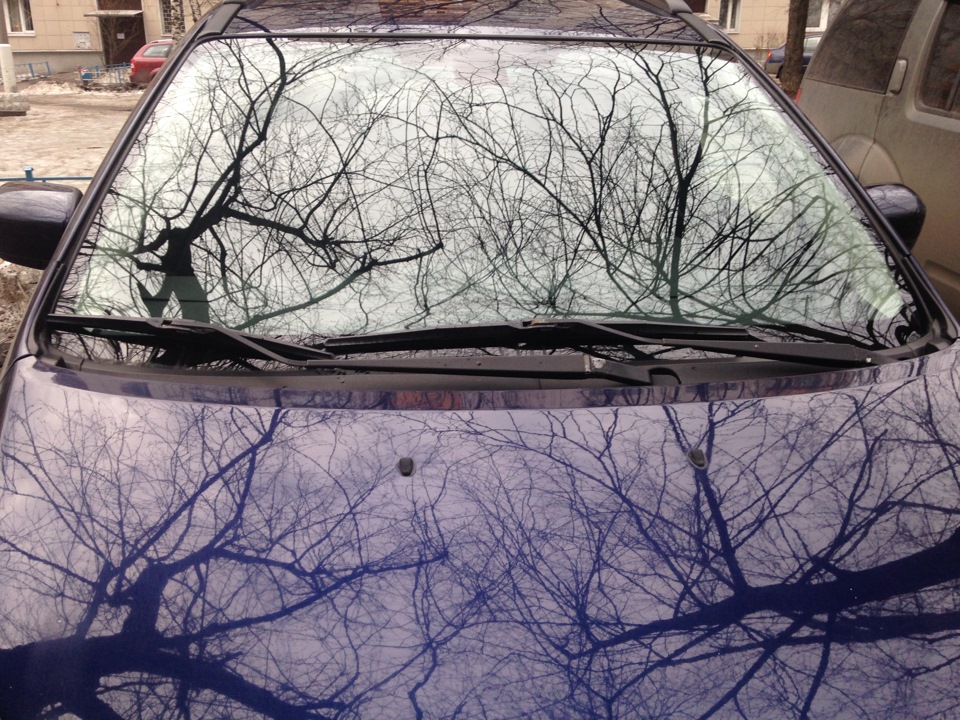

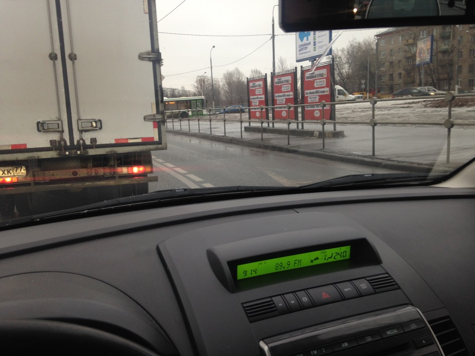

Всё ездил и думал, что же мне мазолит глаза?! И тут вдруг да вот же он, треугольник грязи когда дворники находятся в положении покоя (то есть в нижнем положении). Всю голову сломал, бесился, думал как это исправить. И тут вдруг — ЭВРИКА.

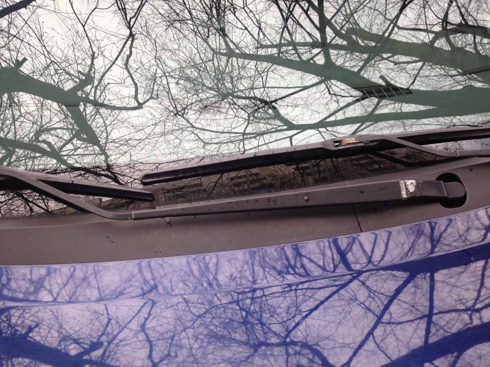

Как то заехал в запчасти и решил присмотреть дворнички, 650мм увидел сразу, а вот 450 не было :( но были 457мм.
Решил взять…
Когда установил, понял они мешают друг другу, вот блин думаю без гемора никак, но выход нашелся сам, если чуть подумать то можно правый поставить поводок дворника поставить чуть ниже левого, и вот что получилось.
На самом деле получилось очень прикольно, дворник стал тереть даже чёрную окантовку по правому краю стекла, чего нельзя добиться от стандартного дворника длиной 450 мм.

чёт не пойму о каком треугольнике грязи ты пишешь? Кстати, недавно поменял себе щётки на новые, поставил бескаркасные гибридные awm. Но вот только большой у меня размер такой же 650мм, а вот малая 410мм, и то еле влезла, прям тютелька в тютельку. Родная стояла 405, а не 450мм. Как ты её туда воткнул? У меня 410мм почти по резинке как у тебя трёт.
auto-lego.ru/category_107.html вот ссылочка на дворники Sparco, я размер брал с упаковки дворников. И к тому же вместе с продавцом ходили и мерили.
так у меня тоже гибрид. Вопрос не про это. Я не понял про какой грязный треугольник ты писал, который оставался на стекле. И как ты умудрился 450 мм поставить, когда у меня 410 еле влезло? ))). Завтра спецом сфоткаю свои )))
Треугольник грязи на лобовом стекле: между левым и правым дворником недотирается место на стекле, чуть правее середины стекла. На моих фотах его уже нет. А насчёт длинны дворников, то завтра тоже измерию. :)) Что-то ты меня ввел в сомнения… :)))
