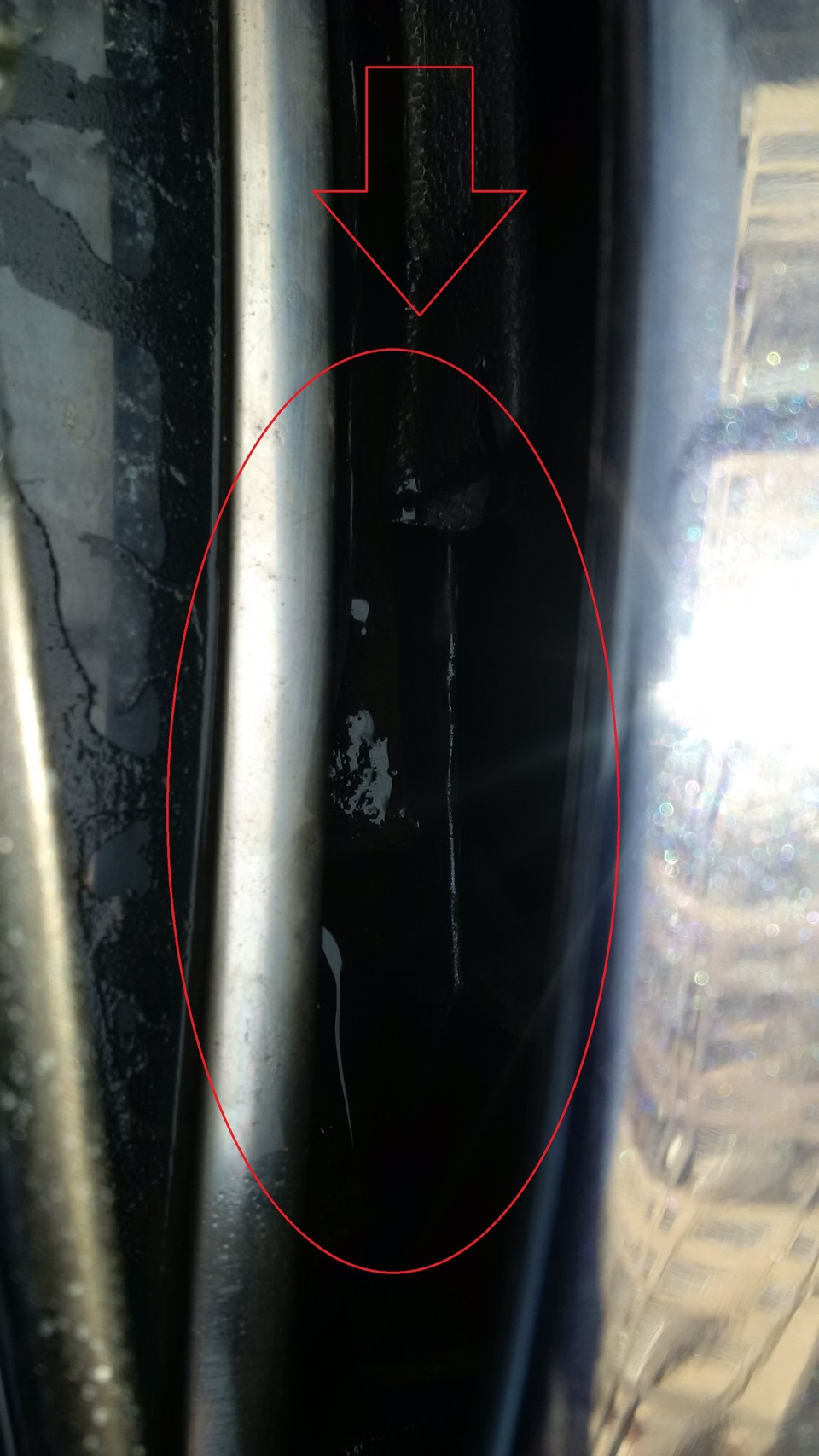

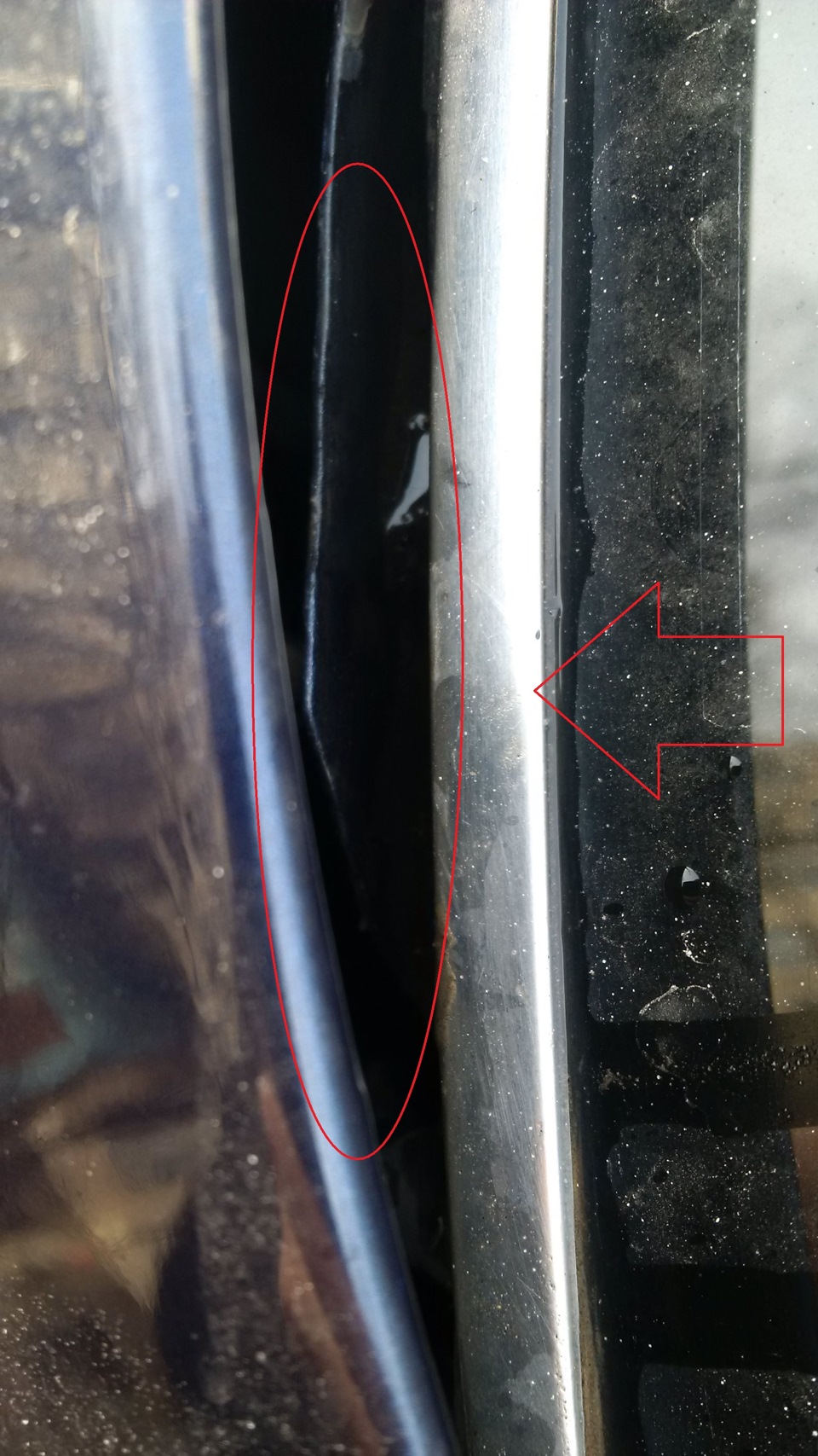

Вчера или позавчера был в Питере дождик значит, вечером залез а водительский коврик мокрый, осмотрел дренаж, а он совсем сухой О_О так вот далее огляделся и значит увидел вот что. Под лобовым стеклом есть желобок для стока воды, так вот он с обоих сторон был заглушен резиновыми вставками! фото есть где стояли, качество не ахти мобилка жи) так вот могло ли из за этих заглушек вода забираться в салон? И есть ли предположения откуда она попала туда? спереди все сухо ближе к креслу все мокро…
И второе, залил омывайку "полный бак" к вечеру пришел под машиной лужа и пол бака на земле, в салоне при включении печки таким концентратом несет аж спирает)))) кто то что то подсказать может куда копать?

У меня протекало стекло после замены предыдущим хозяином. решил проблему очень просто, снял в салоне молдинги вокруг лобового и промазал все клеем для замены лобового. Теперь все сухо.
Мне почему то кажется что это у меня через печку льется в салон, разбирал панель там сухо все.
Эту жижу которая льется возьми на пальцы, и на ощупь сразу определишь тосол это или вода. Тосол или антифриз на ощупь маслянистые. Стекла не потеют? Если потеют то где запотело тирани разок пальцем, и попробуй на вкус, если сладкое значит печка бежит.
Я имел ввиду где коробка печки и кузов через него вода попадает, уже нюхал вода, ну теперь уже запотевают окна)
А понял теперь))) Ну я думаю тут без снятия печки не обойтись(( Сегодня ходил в машину, на пассажирском коврике антифриз, думал радиатор, а нет, заглянул под капот из шланга печки течет. Ты не один теперь у кого там протекает)))))
Уууу, смотрю тоже повезло с протечкой:)
Лобовик, или силиконом аккуратно — но это не на долго, у самого такая беда, только у меня примяком на левую ляшку капает, или самый верный вариант заменять лобовое… чем сам скоро и займусь
Хм лобовуха родная стоит, неучто уплотнитель потек?
