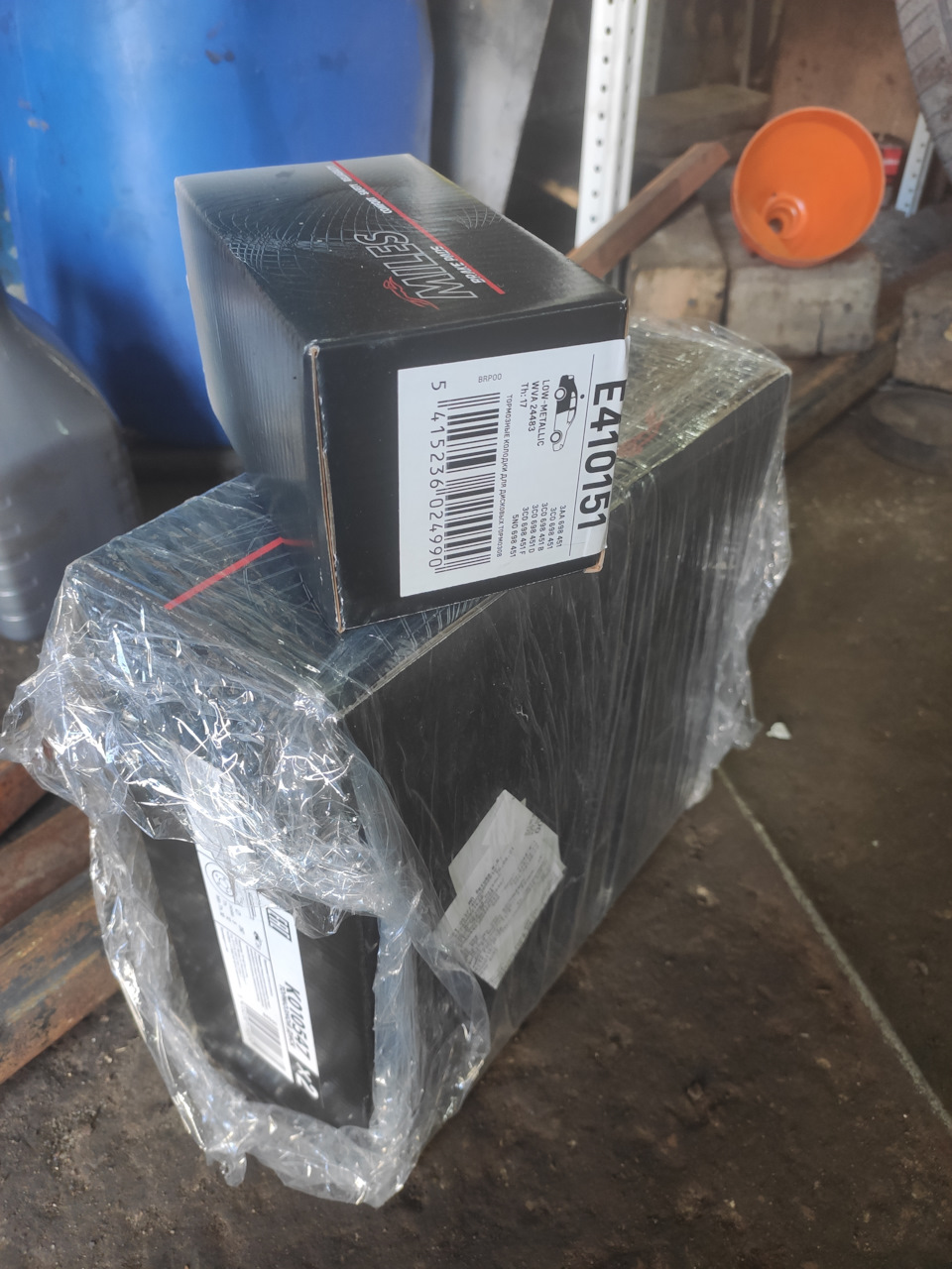

При покупке авто было известно о том, что задние левые колодки стерты в нули и просто шаркают металл о металл. Звук сильно раздражал, а больше всего волновало то, что тормозов слева толком нет. Было принято решение поменять колодки вместе с дисками, да ещё с двух сторон, чтобы не думать как скоро придётся ремонтировать и правую сторону.
В местном магазине 1001 запчасть были заказы диски и колодки от Miles. Привезли буквально уже на следующий день. И я сразу поехал и записался в их же сервис на установку всего этого добра.
И вот пришёл день ремонта) Приехал к назначенному времени и как обычно пришлось ждать ещё больше часа, пока они закончат с другими машинами. Не приятно немного, но не страшно. Во сне время пролетело незаметно)
Итак, пригласили меня. Загнал, подняли, открутили колеса и тут начало интересное. Суппорта никак не хотели разводиться полностью, даже не смотря на разведенный ручник через "Васю". Но спустя час-полтора, с помощью трубы и какой-то матери из развели их и сняли колодки, а затем и диски.
На старых дисках были довольно глубоки бороздки. Левый задний был в ужасном состоянии, а правый ещё походил бы, но менять так сразу оба. Лучше старый продам на авито. Попутно приговорили ступицу правого колеса к замене и суппорта вместе с ними, так как суппорта тоже не в лучшем состоянии, следствием чего и являлся износ колодок, а с ним и диска слева. Судя по всему он просто клинит временами и не разжимает колодки.
И вот, оба диска установили на машину,
Заодно замени муфту средней и задней части, т.к. она сифонила. Для надёжности посадили её на керамический цемент.
Торможение стало в разы лучше и более плавно. Пропал ужасный скрежет. Заменой доволен. Дальше предстоит замена обеих ступиц и суппортов.
