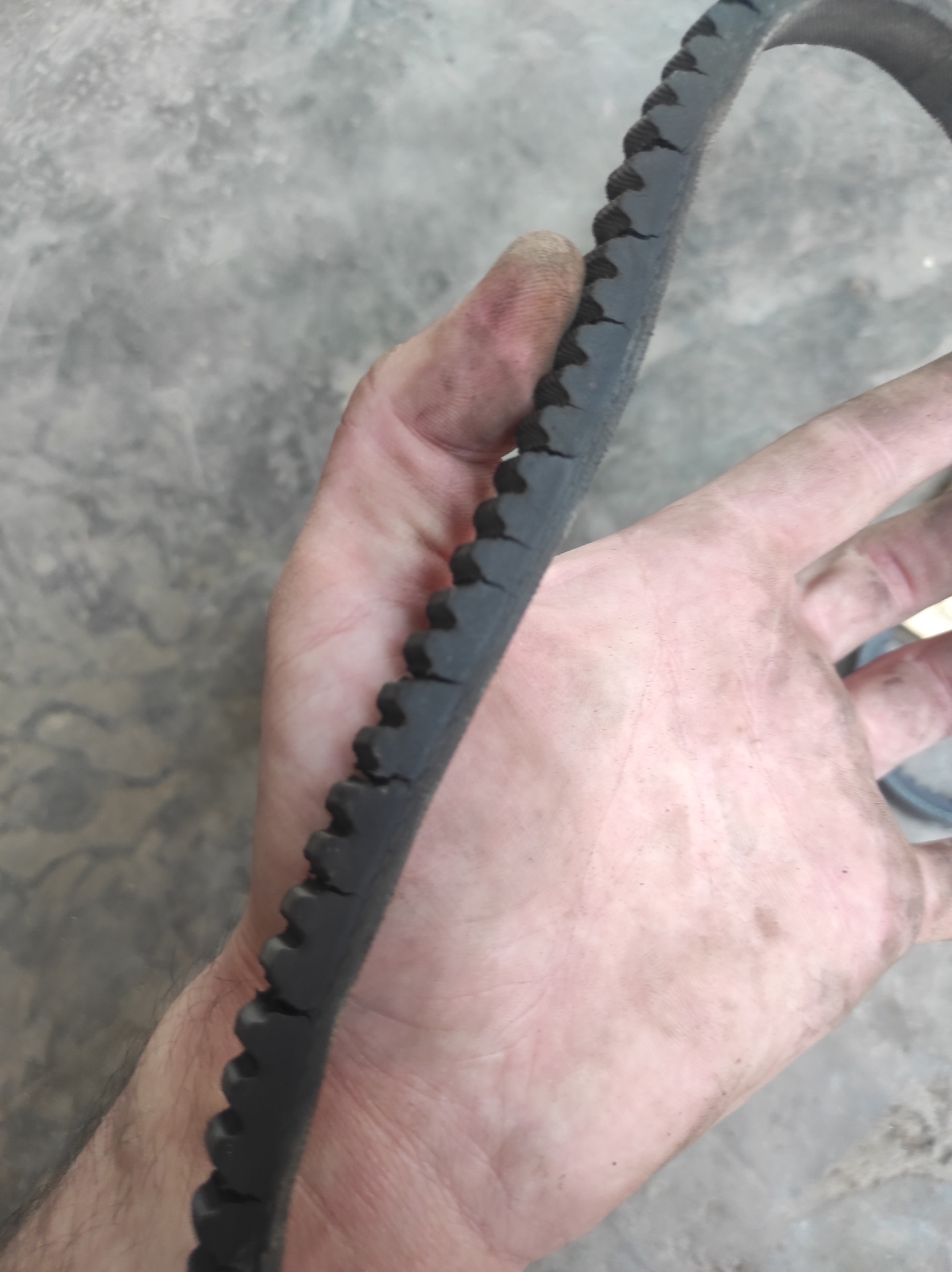

Всем привет, пришло время менять ремни. Ну собственно взял вот такие ремни.
По работе не буду расписывать много, нужны ключи на 12, желательно головки. Там дальше сами разберетесь.
Запчасти на фото: 5723129100

Чисто замечание.
Если закис болт регулировки натяжения, а шкив встал неудачно, и через прорезь в нём к насосу ГУР не подлезть — можно открутить 4 болта на 14 крепления насоса к блоку, снять ремень, а потом уже головкой отвернуть натяжной.
У меня так и было. Простой рожковый почти уже облизался. Не стал пытаться рвать дальше, открутил насос, потом всё получилось нормально.
