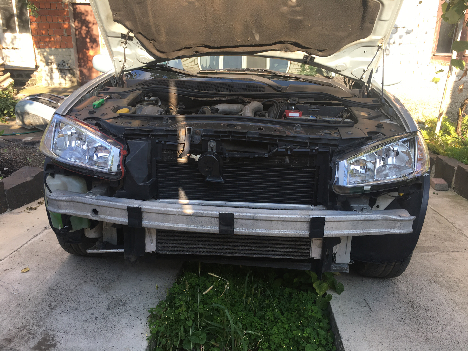

Признаки поломки были такие:
-Сначала слабо холодил, был какой-то гул с района печки.
-Потом и вовсе не включался компрессор.

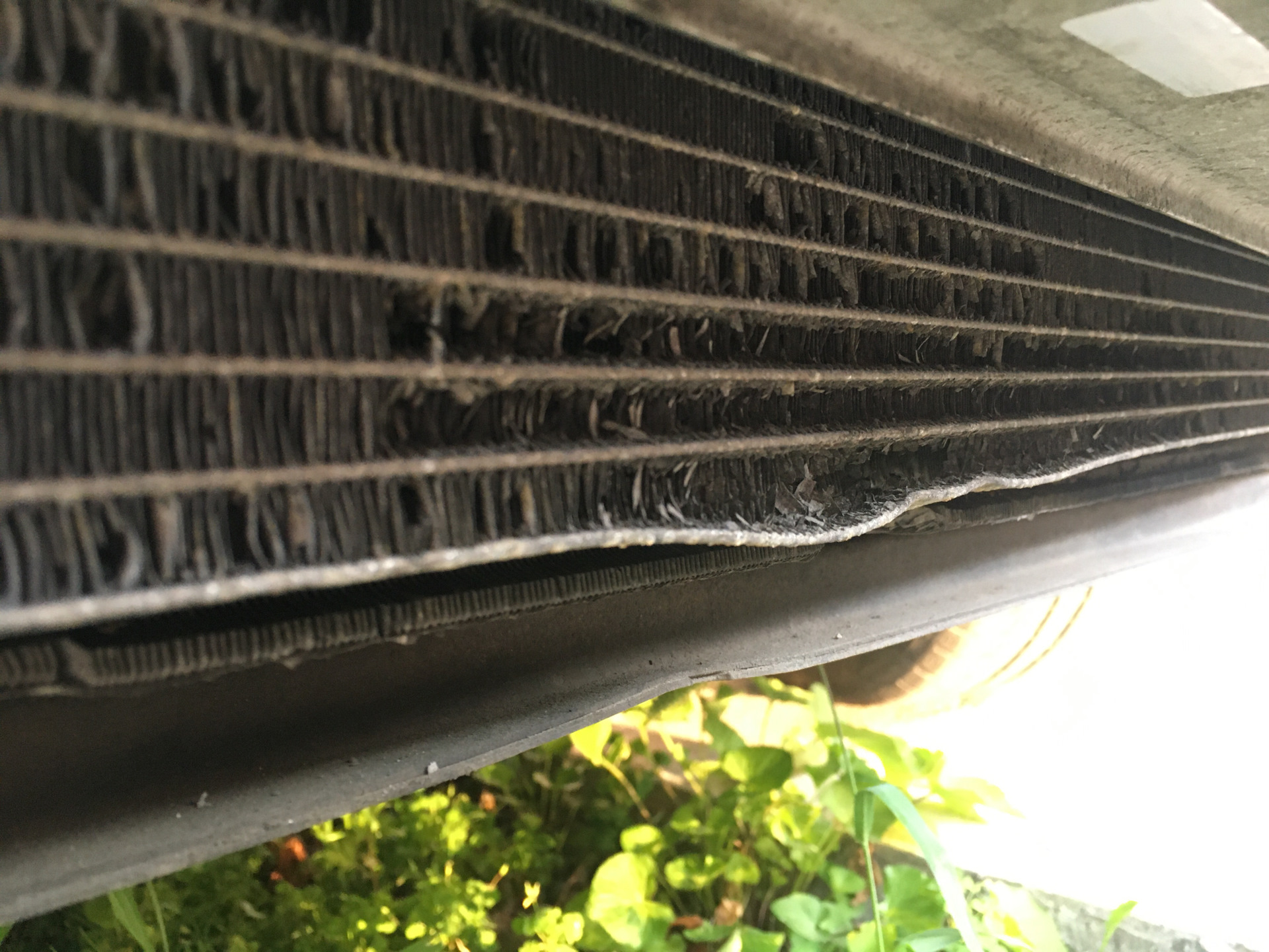

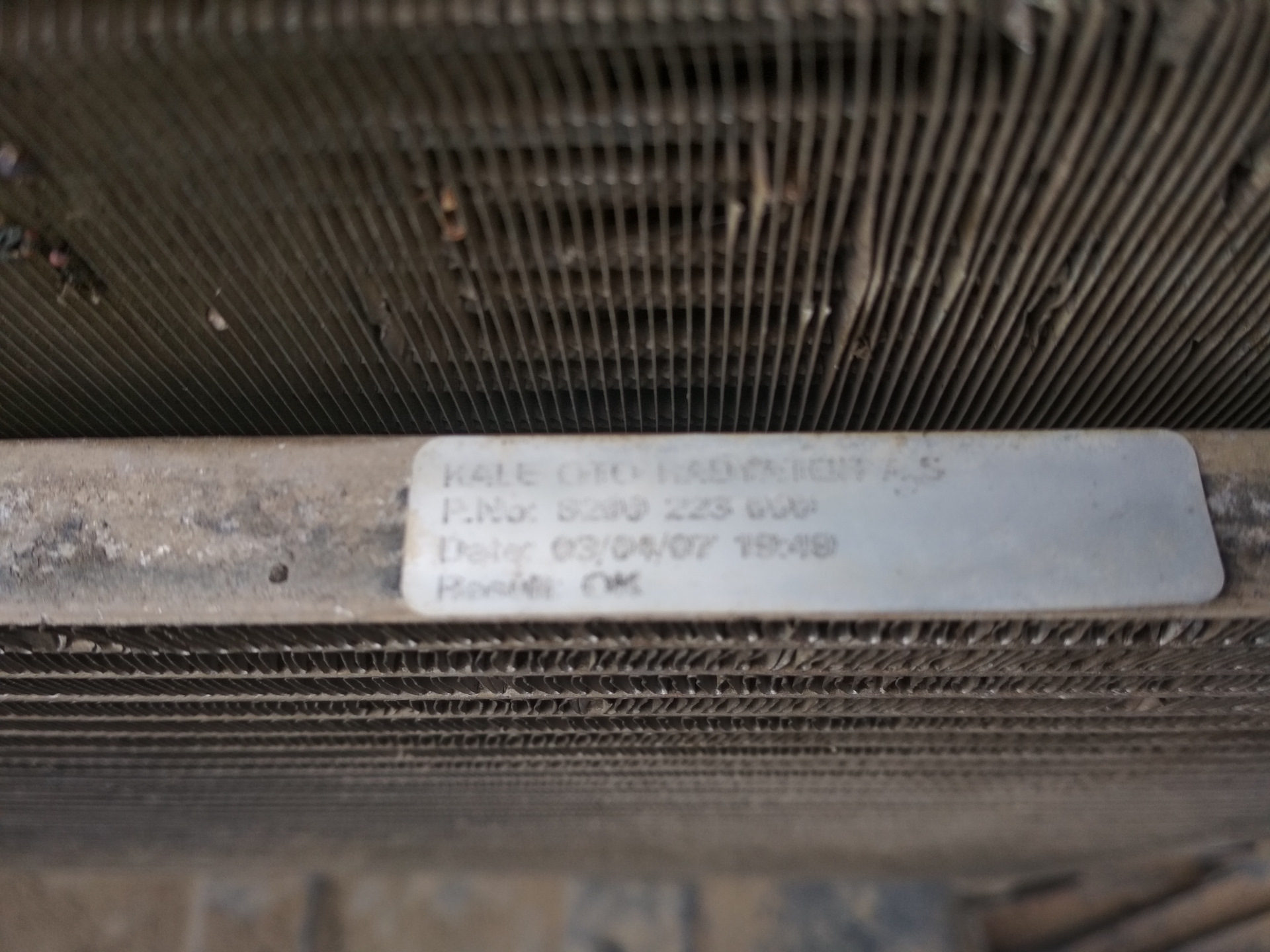

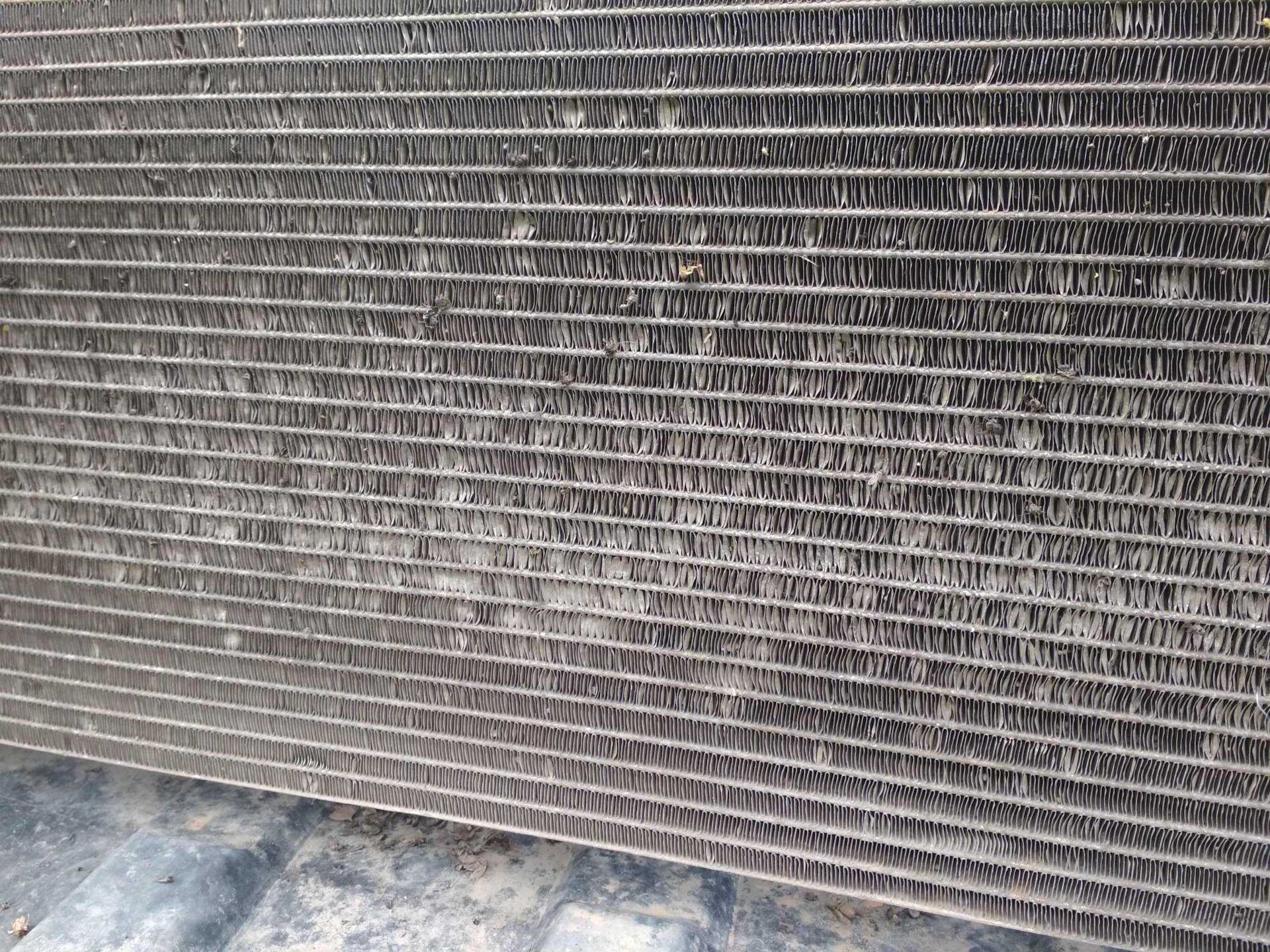

Снял бампер, осматриваю может что увижу так как за диагностику тоже попросят деньгу. И вижу что возле соединения трубки с радиатором подтёки масла. Можно было переуплотнить но радиатор уже сыпался.

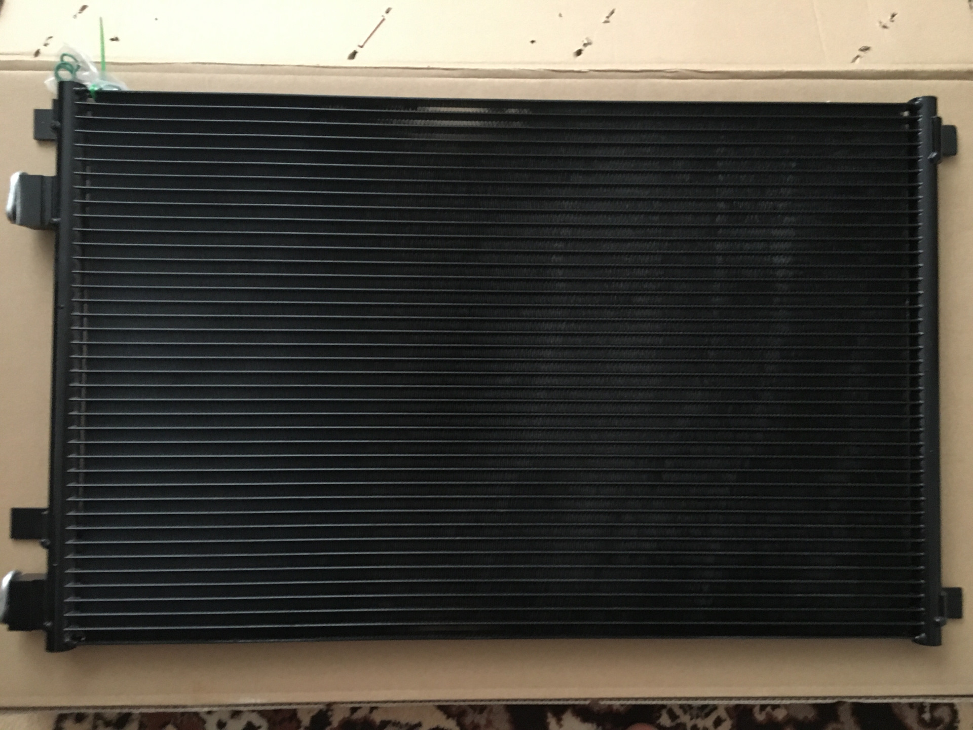

Поставил NRF 00035449
Всё обошлось с заправкой 2500 грн.

у всех разные условия эксплуатации.Мой родной радиатор кондея выглядел лучше вашего, машина тоже 07 года.Буквально за это лето сгнил практически полностью…Что и где хватанул-х.з.
