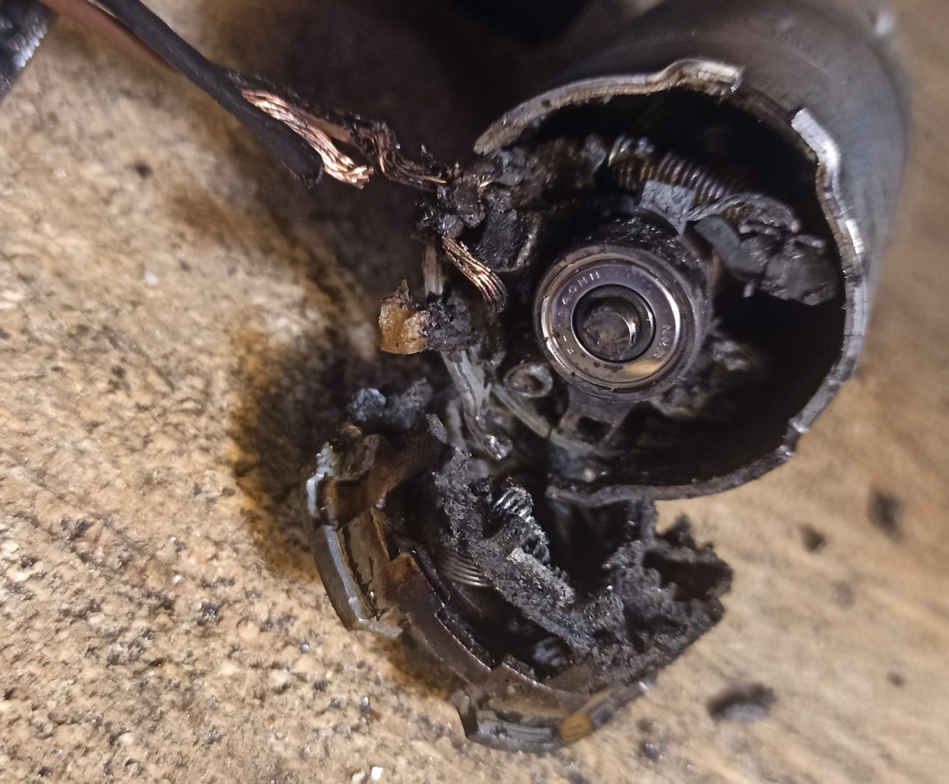

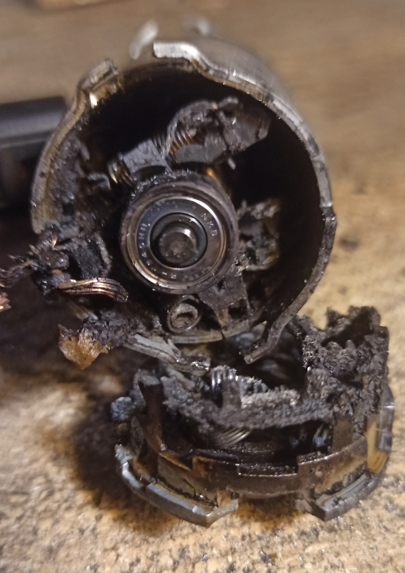

Тут хочу просто рассказать о причине выхода из строя полного привода! Когда у меня перестал работать полный привод, первая мысль — всему виной насос муфты HALDEX. Вида тоже говорила о нём. Заказал насос целиком в сборе с известного всем китайского сайта АлиЭкспресс, и на EMEX сам моторчик, который ещё нужно установить в корпус насоса и откалибровать. Думаю поставлю китайский, старый сниму, разберу и восстановлю. Попутно купил ремкомплект в виде контактной группы, сальников и подшипников для этого насоса. www.drive2.ru/l/585077900881974818/

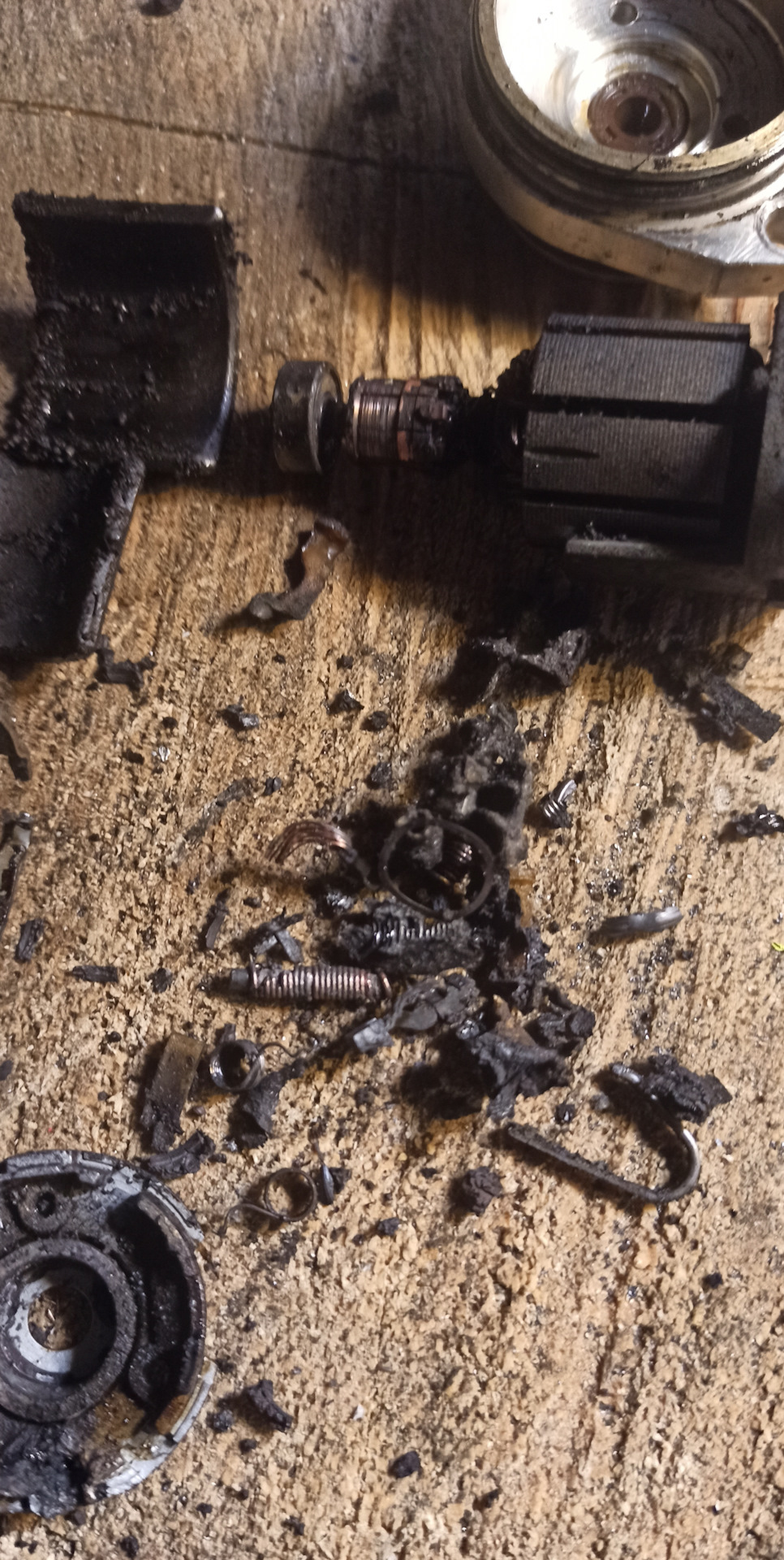

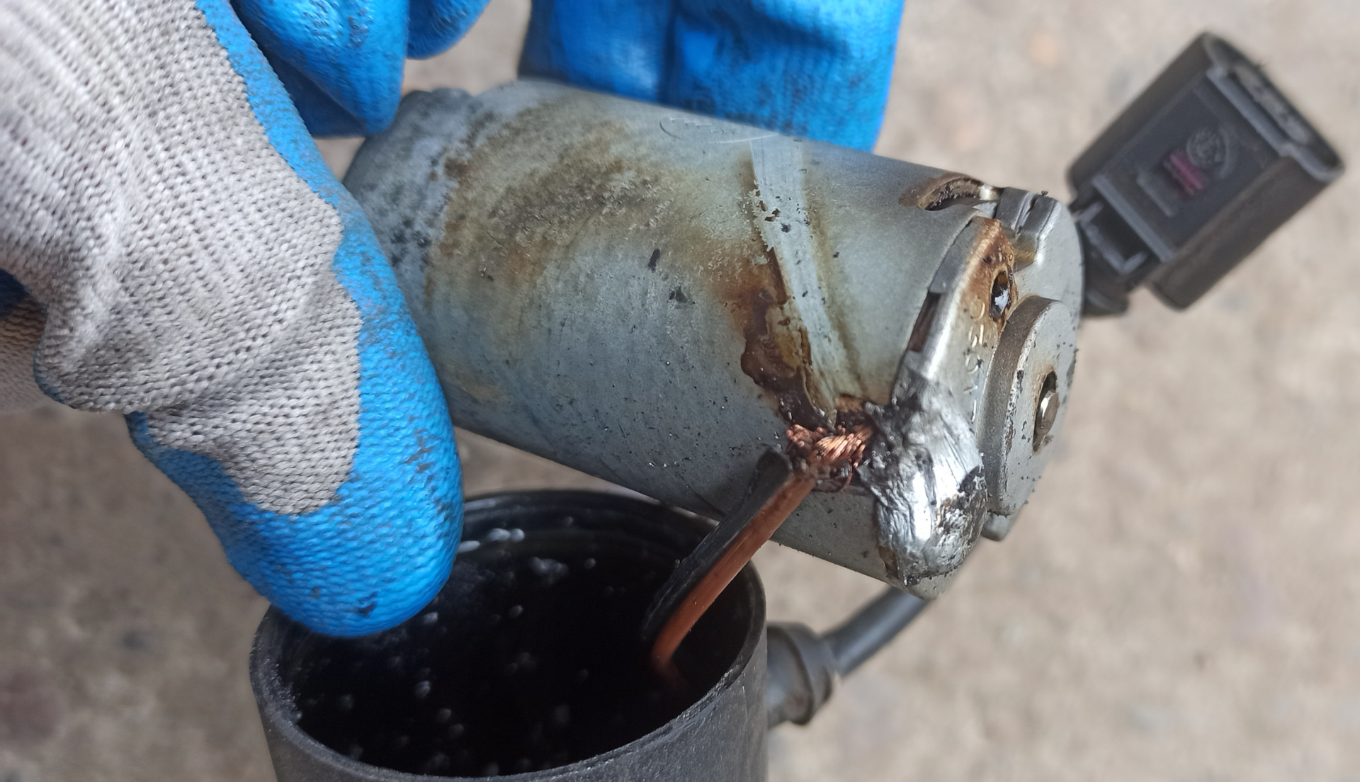

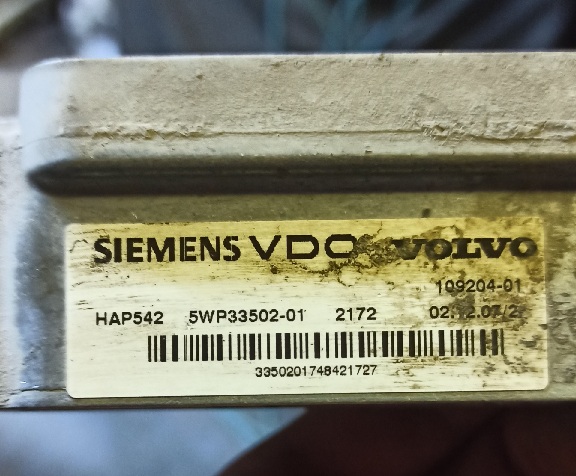

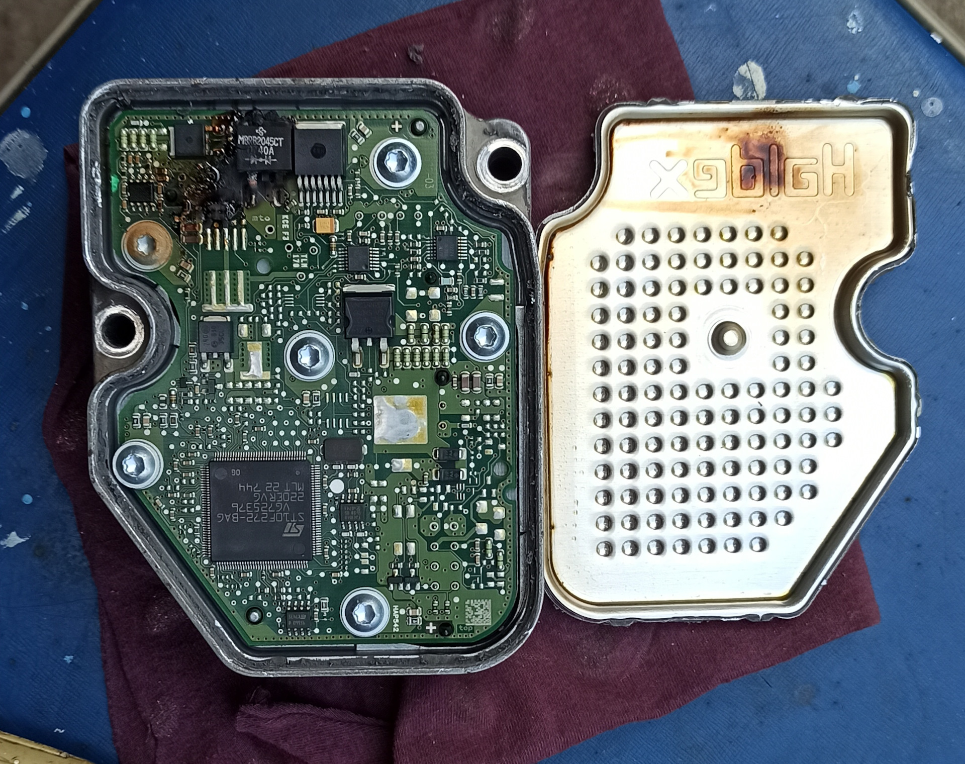

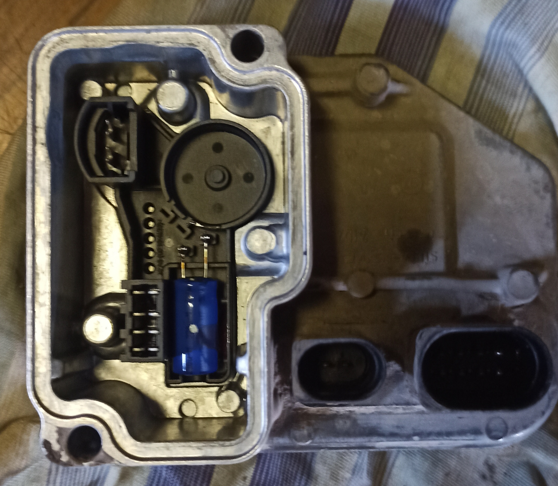

По итогу, после замены насоса, полный привод так и не заработал. При работающем двигателе я отчётливо слышал как работает сам насос муфты. Тут, при очередном обслуживании авто www.drive2.ru/l/596781102648017356/, решил я снять этот насос и подсоединить его напрямую к аккумулятору дабы проверить его визуально. Всё работает, крутит в нужном направлении. Ну, думаю, не в насосе дело… Снимаю бок DEM. Благо не сложно и быстро. Старый насос, а он сгорел, жутко вонял гарью! Нюхаю снятый блок — воняет! Ёлы — палы, вскрываю его и мои опасения подтвердились! Сразу скажу, если брать блок б/у, то брать нужно именно от такого же автомобиля (год и модельный ряд должны совпадать) и с такой же датой выпуска самого блока. Очень сложно, как оказалось, найти именно такой блок.
Но я нашёл, разница в дате около месяца вроде. Блок ещё в пути, не ставил, но как поставлю, отпишусь!

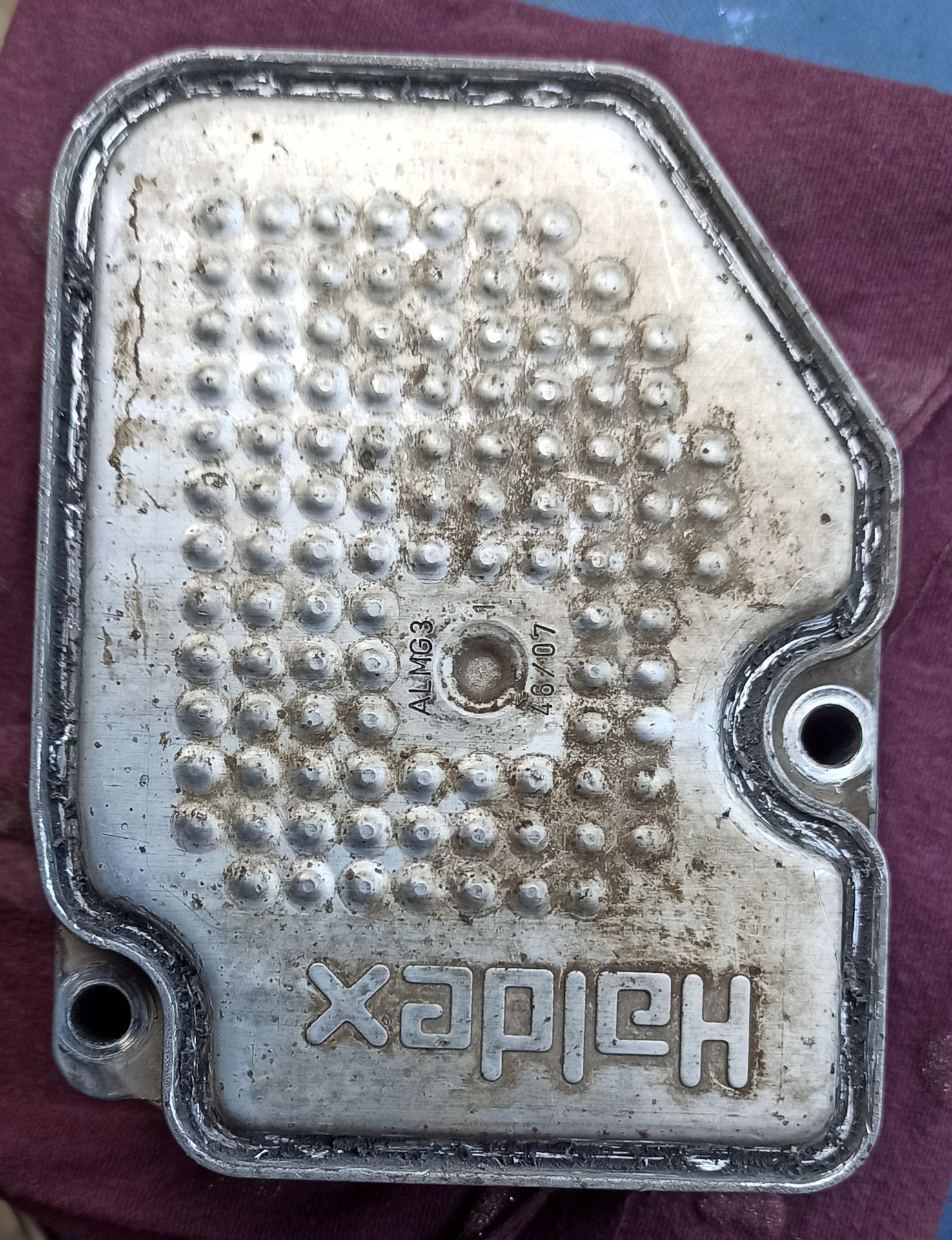

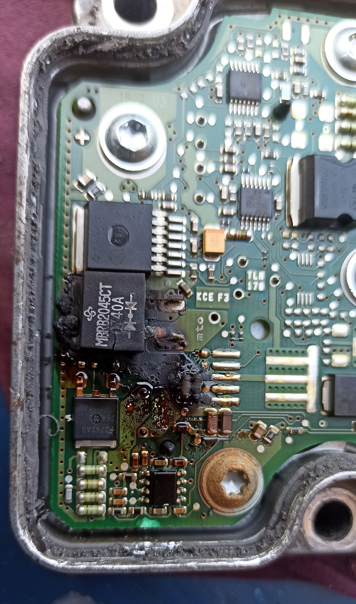

Немного фото.

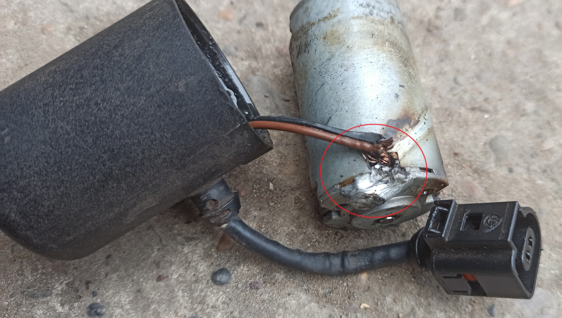

Получилось, как я предполагаю, что произошло короткое замыкание и сгорел насос "потянув" за собой и весь блок! Предохранитель при этом тоже сгорел! Как-то так! Пока собрал старый и поставил на место, как придёт донор, воткну его и буду пробовать!

Ставил донора по номерам один в один, но пока результатом не удовлетворен машина не правильно его распознает и ругается, поставил предыдущего года, привод появился но включается с опозданием, пока до конца не решил эту проблему, . Надеюсь что вам повезет. Удачи.
Значит перепрошивка!🤔
Как вариант можно приехать на разборку где есть такие блоки подкидывать по одному и пробовать авось подойдет
Отсутствуют такие разборки…
Muksun77
Если подойдёт блок и машина его увидет, но будет включался с ударом, то попробуй поменять датчик температуры и давления на другой они отличаются по цвету белый и чёрный
Предохранитель на блок нужно ставить меньше, чем по заводу. Что бы при малейшей нагрузке он сгорал, а не убивал блок
Я бы Вас поправил, не НУЖНО, а МОЖНО. С завода стоит 7,5, а ставят 5. Я в курсе этого.
А у вас какой предохранитель стоял?
7,5
criid
Сразу после покупки воткнул на 5!
