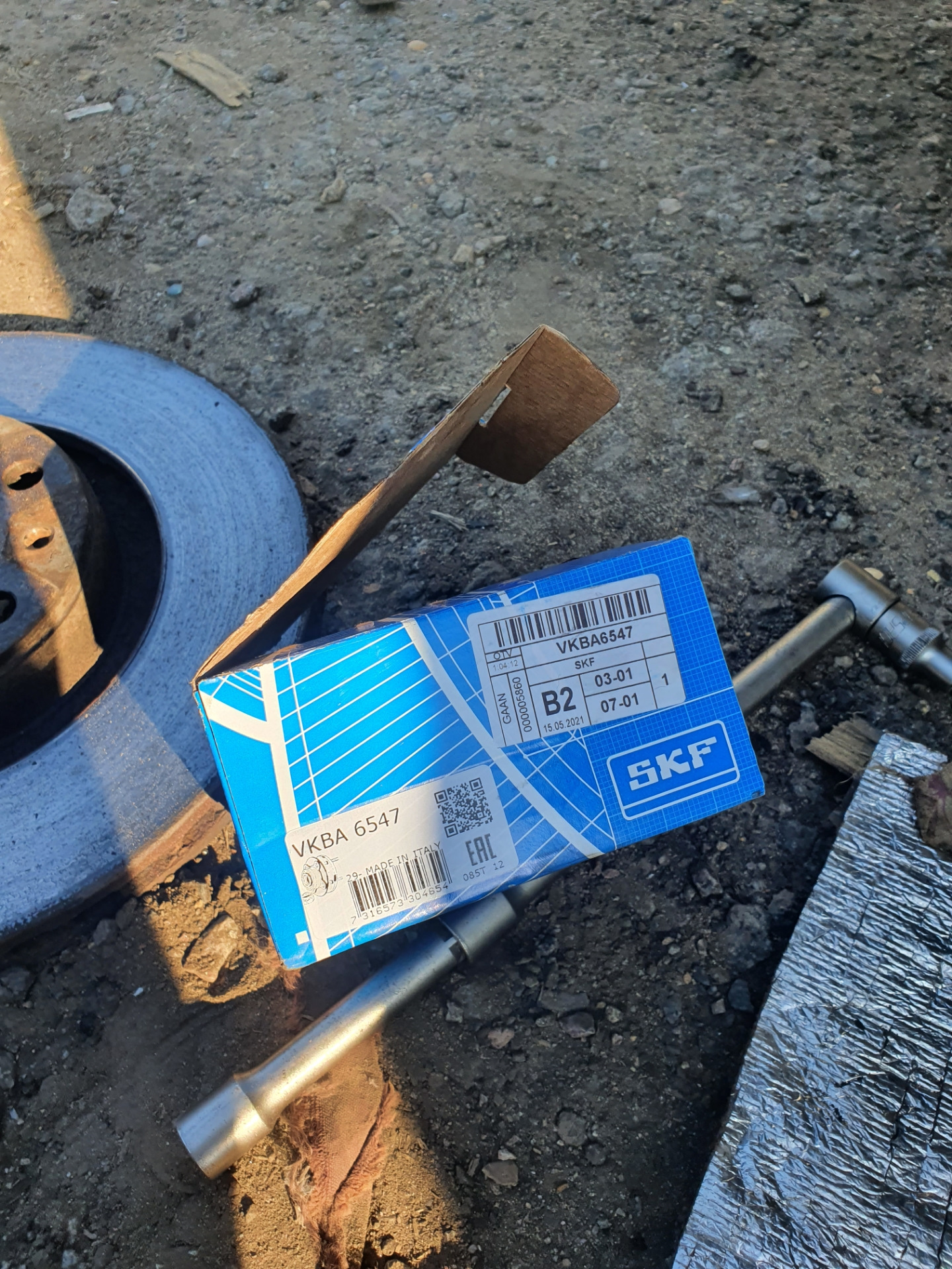

Всем привет, загудел передний левй ступичный подшипник.При замени ничего сложного, все болты открутились хорошо
единственное то что ступичный прикипел к поворотному кулаку.Но через минут 20 он здался, ступичный брал SKF VKBA6547

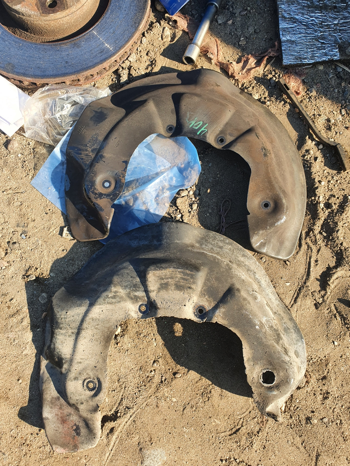

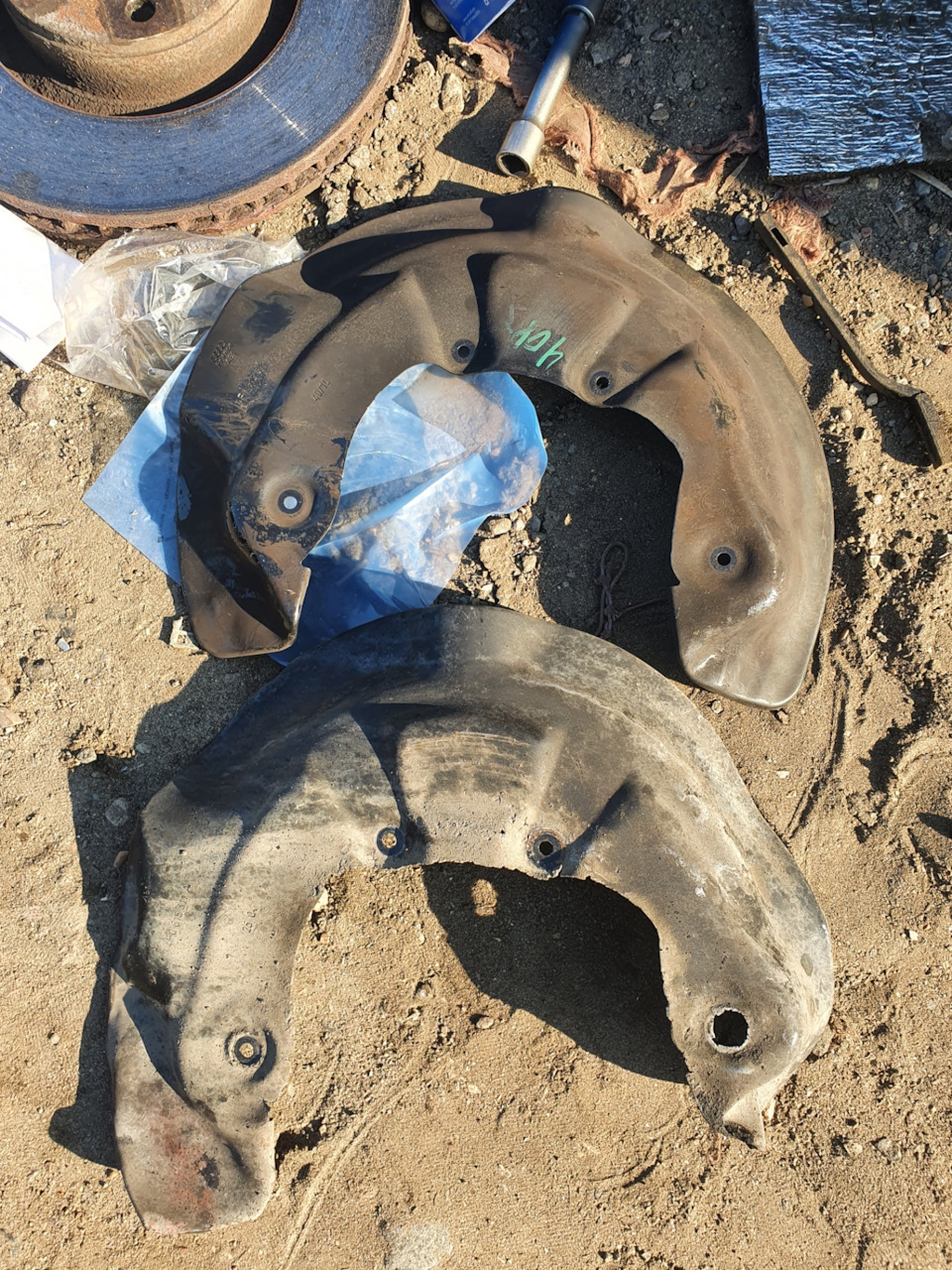

За одно поменял брякающий кожух тормозного диска
