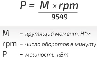

Т.е. было 151, стало 159, и машина прям ра-та-та-та-та стала делать? Сомнительно.
Мощность в киловаттах это производная от момента и оборотов деленная на коэффициент выведенный давным давно и который является константой.
Смотри прикрепленную картинку.
1 киловатт = 1.3596 л.с.
Максимальная мощность достигается на 4930 оборотов, там момент уже падает поэтому лс приросло как бы не много.
Но везет именно момент, он по графику везде подрос не кисло в пиках 227 ньютон на стоке и 249 ньютон на измененной прошивке, это около 10%, особенно сильно подрос в районе 2-3 тыс оборотов где мотор чаще всего и находится при обычной эксплуатации. В целом наблюдается неплохое улучшение характеристик что положительно влияет на динамику.
Формула для момента в футо-фунтах. У нас метрическая система, а не имперская.
Пардон.
Исправил
