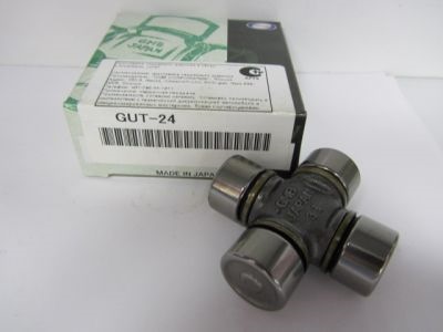

Все было хорошо. Катался на машине, занимался заменой умерших сайлентблоков в подвеске на полиуритан и ВДРУГ при разгоне (5-15км/ч) что-то стало жутко молотить. Ощущение что молотком по машине лупят. Сначала приговорили сайлентблоки редуктора. Заказал (41322-AE01D — мой код, заменитилей НЕТ. 41322-AE013 — от европейца, есть заменители (взял Febest SAB-011)), привезли, поменял. Не без гемороя конечно. Ну уж очень неудобно подлазить, а снимать раму еще меньше желания. В работе помогла статья. Поменяли, я вам скажу, не зря. Старые были уже мертвые. Но легче не стало. В процессе дальнейшего поиска приговорена передняя крестовина кардана. Заказана новая GMB GUT-24.
Жду когда придет и на сервис. Обещали поменять за разумные деньги. + купил подвесной подшипник Craft 6006 2RS.

Не забудь им передать чтобы хорошенько закернили уши — гут24 идет без стопоров. И не в коем случае сваркой не прихватывали!
Спасибо. Учту.
sashario
а то что? с дуру быки … ломают
Ну кто не умеет сваркой пользоваться с ушами прихватывают игольчатые ролики;)
а зачем стаканы прихватывать, нужно 4 пятака выточить соотвествующего размера и их прихватывать, лучше аргоном )
+1, прихватить сваркой через шайбы или петаки и все ОК
