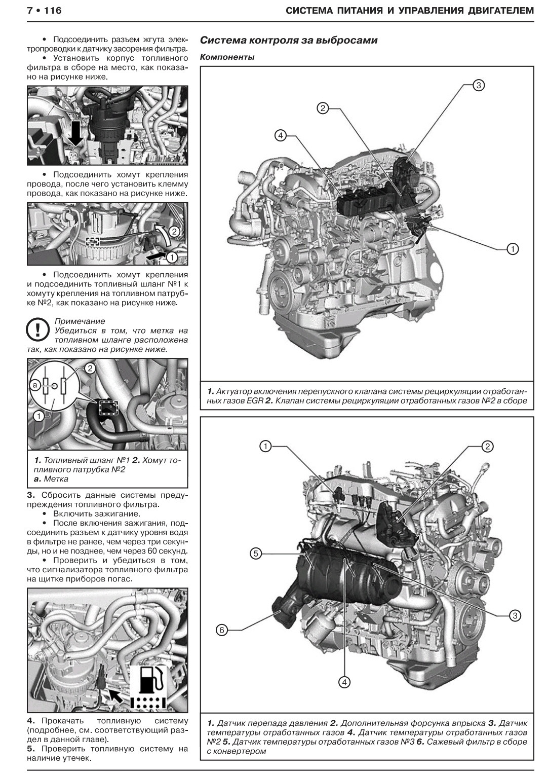

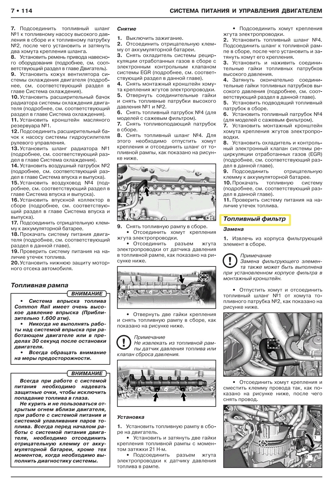

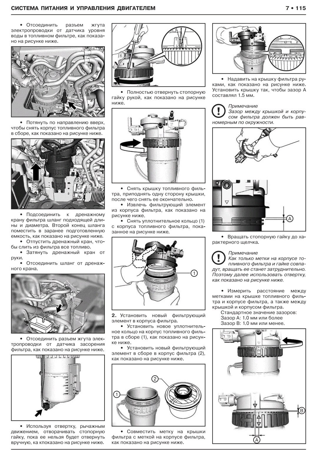

Приветствую, тех кому интересно и не только. Поскольку у меня этот авто первый с дизельным двигателем, решил не дожидаться сигнала от топливного фильтра и заменить. Тем более много записей тех, кто менял его до 40 000 пробега. Многие интересуются как его менять и на это у меня есть "скрины" с журнала по ремонту, надеюсь будут полезны.

А с какой книжки сделан скриншот? И можно её где-нибудь скачать?

С вот этой книжки. Нашёл на сайте книг для авто года два назад. Заплатил около 3000₽ точно не помню. Скачал, пароль для открытия пришёл на почту. Без платно ни нашёл ни где.

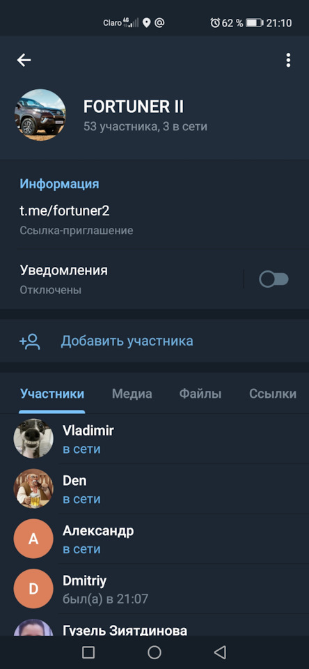

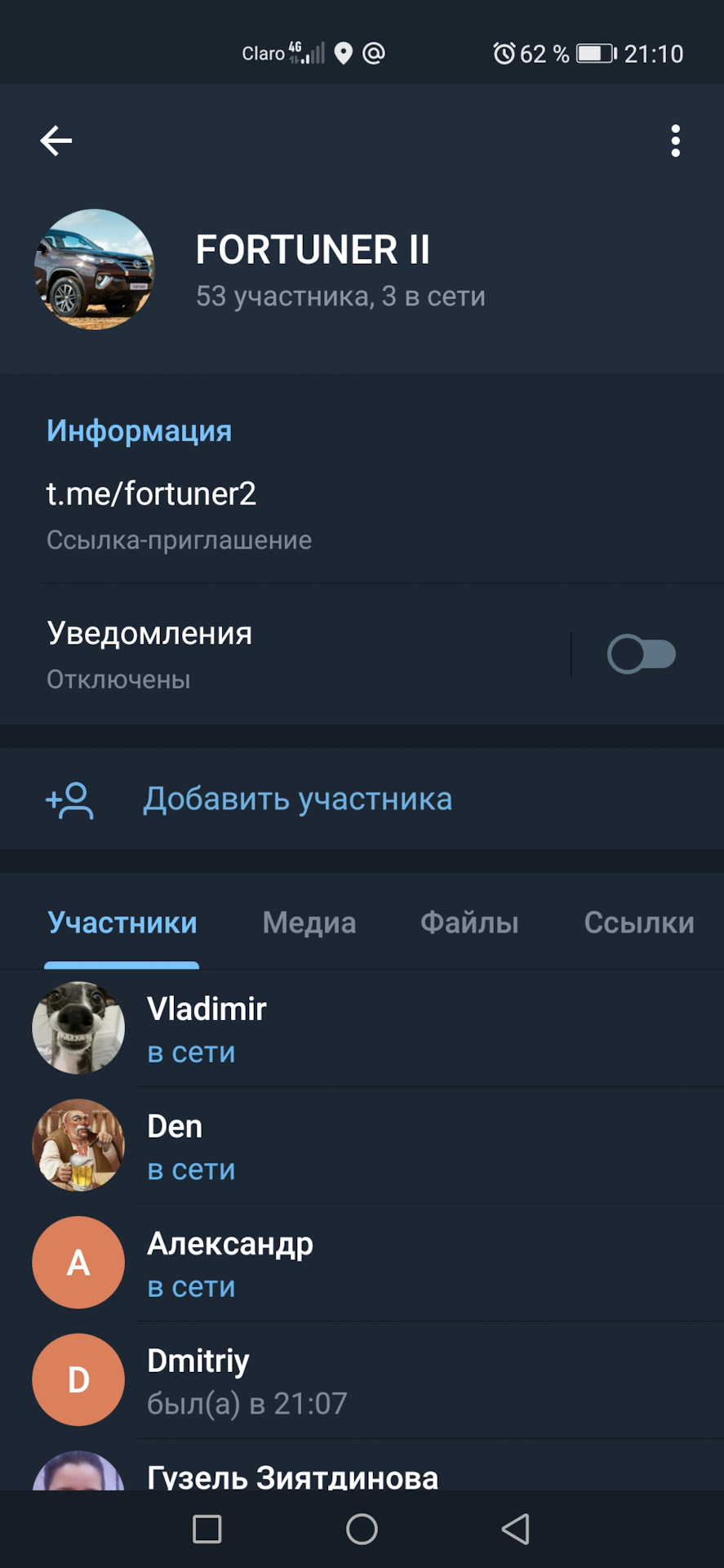

Доброго времени суток, есть группа в Telegram тут можно скачать без платно книгу, у меня интернет дорогой, я не в России
Genadits
t.me/fortuner2
Получилось. Огромное спасибо.

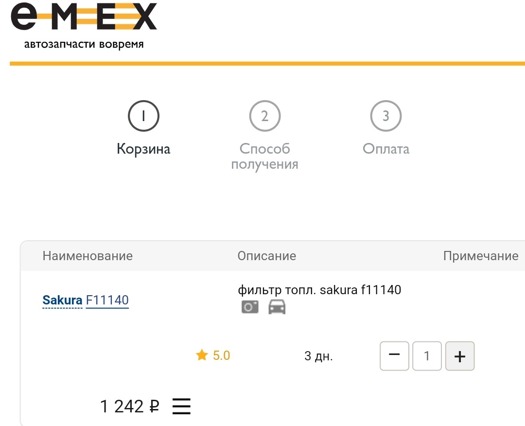

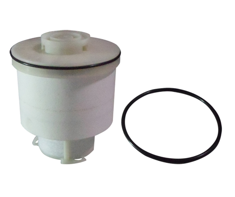

Я поменял на 40км фильтр топливный. Хотел оригинал, но его не было. Взял mahle. Очень хороший фильтр.
Так что лучше бери оригинал, ну или что-нибудь нормальное, сакура-дно
А нормальное это что? :)
Да хрен его знает, но то что в сакуру пакуют отвратного качества, а дальше каждый самоудовлетворяется как хочет)
Воздушный я фильтрон ставлю, качество начинки понравилось, салонник вообще Невский фильтр юзал, 170р за угольный и + к заводскому размеру две паралонки по краям, в итоге ещё плотнее чем родной вставал, но сейчас поролонки они упразднили… Поэтому как запас закончится, возможно буду другого производителя пробовать
Как по мне, сакура дерьмо, я брал 5 дешёвых фильтров, и в итоге остановил свой выбор на самом дешёвом из-за его качества, но оно было определено чисто на глаз и внутреннее чутьё)
Меняю их раз в замену масла, уже более 100ткм на них и пока без нареканий
Как называется фирма?
theBELIY
Я имею в виду того, что выбрали?
Ledo, их питерцы подают, им Китай поставляет, но внешне они мне очень понравились, я брал 10шт за 1500р
BOVLYR
Ну и не уверен что есть у них на твой авто, хотя внешне по картинкам вроде одинаковые🤔
И это правильно. Только ставь оригинал.
