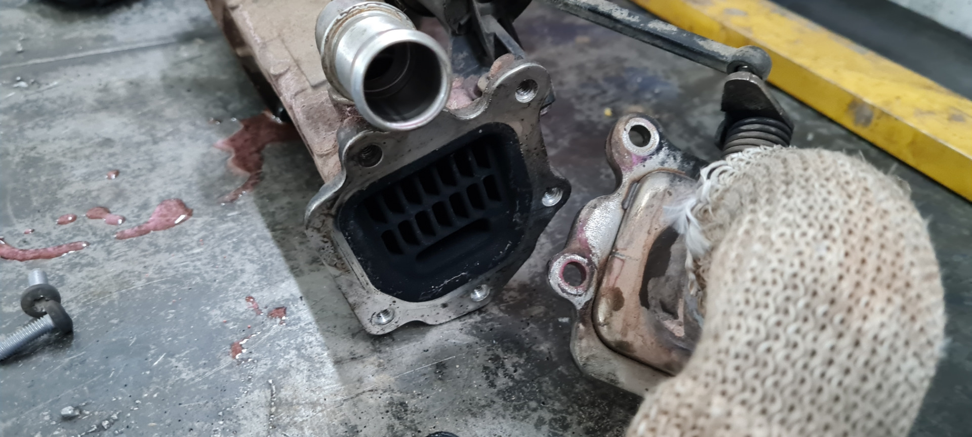

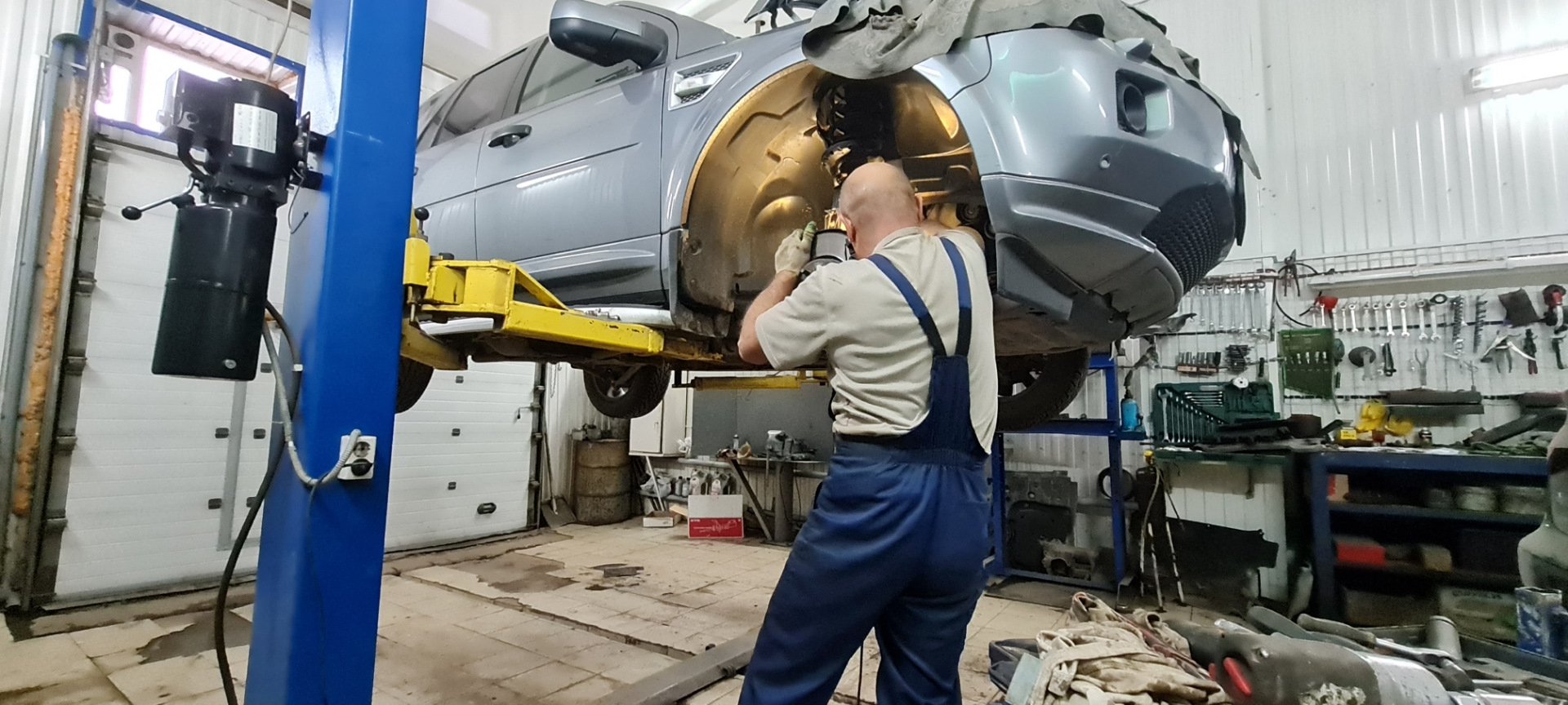

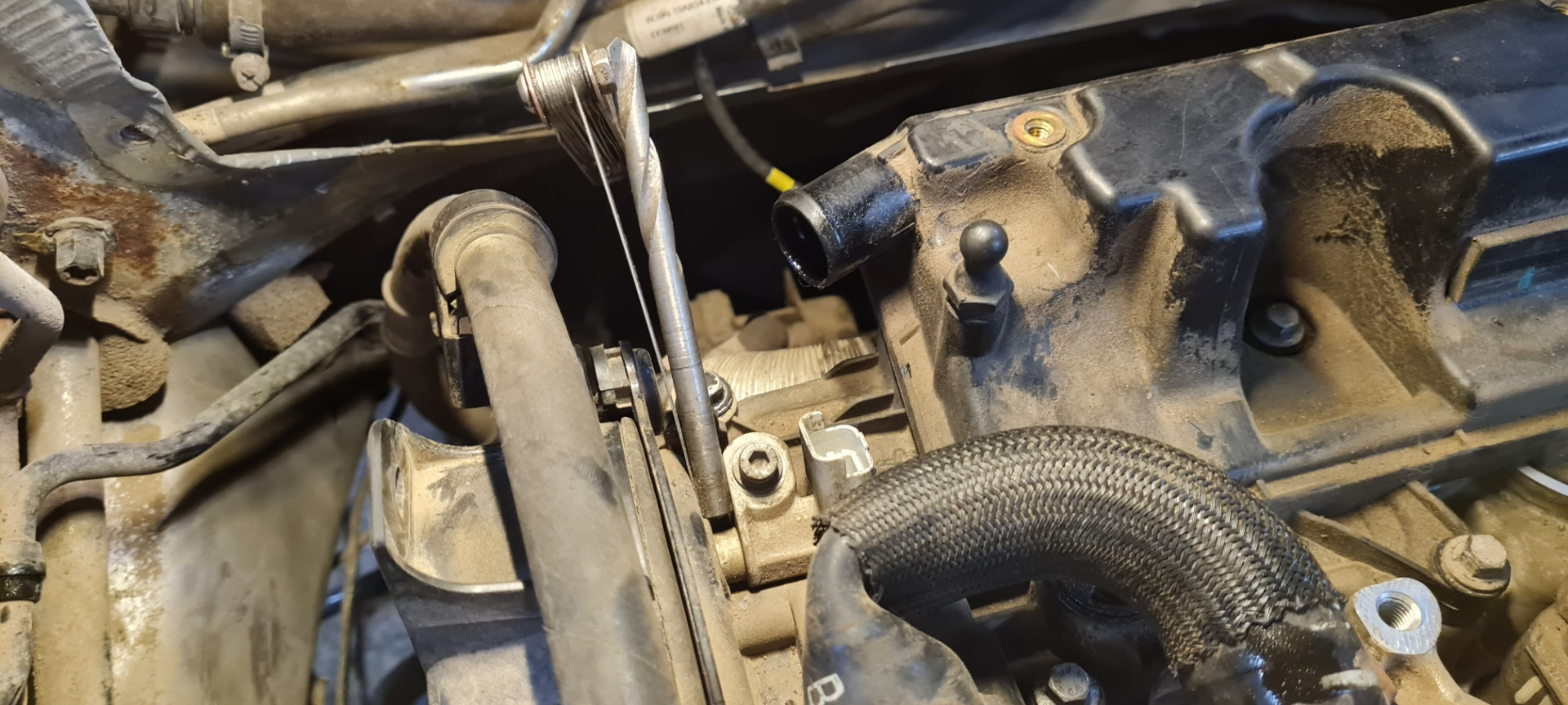

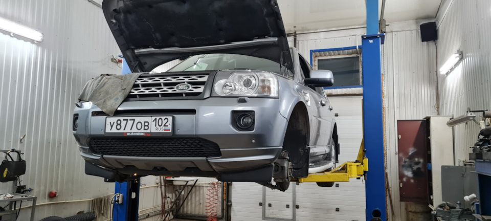

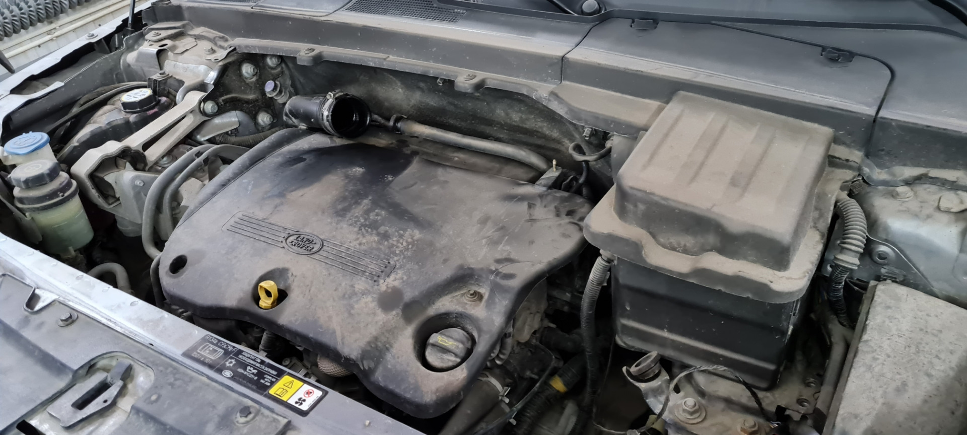

Вот из этой записи www.drive2.ru/l/573812854499574495/ стало ясно, что ЕГР потёк по охладителю. Проездив несколько дней, доливая фриз, было принято решение об его ампутации (не без приключений).
Предварительно с Эльдаром (darik0589) накатили прошивку на 210лс с отключением ЕГР.

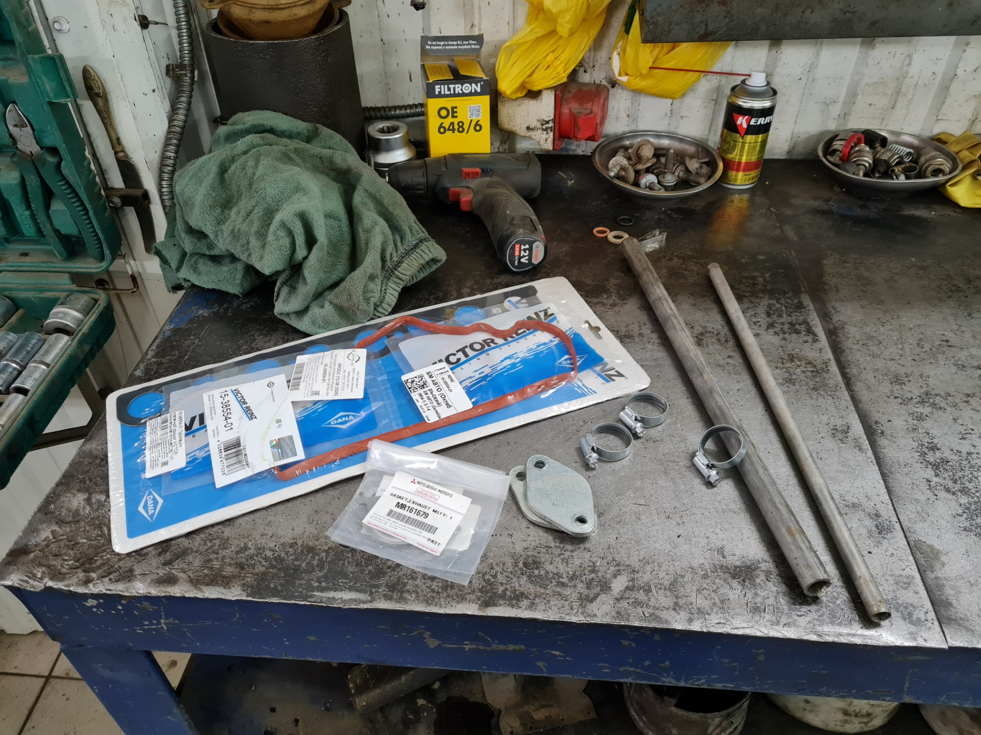

Закупил прокладки, нашёл подходящие трубки (как мне тогда казалось). Двинулся на СТО.
По материалам:
1. Две заглушки водяной полости Камаз — 7401002404 (2шт.)
2. Набор прокладок клапанной крышки рейнз- 153855401 (1 комплект)
3. Прокладки митсубиши — mr161679 (2шт.)
4. Хомуты 15-25мм (надо 2шт.)

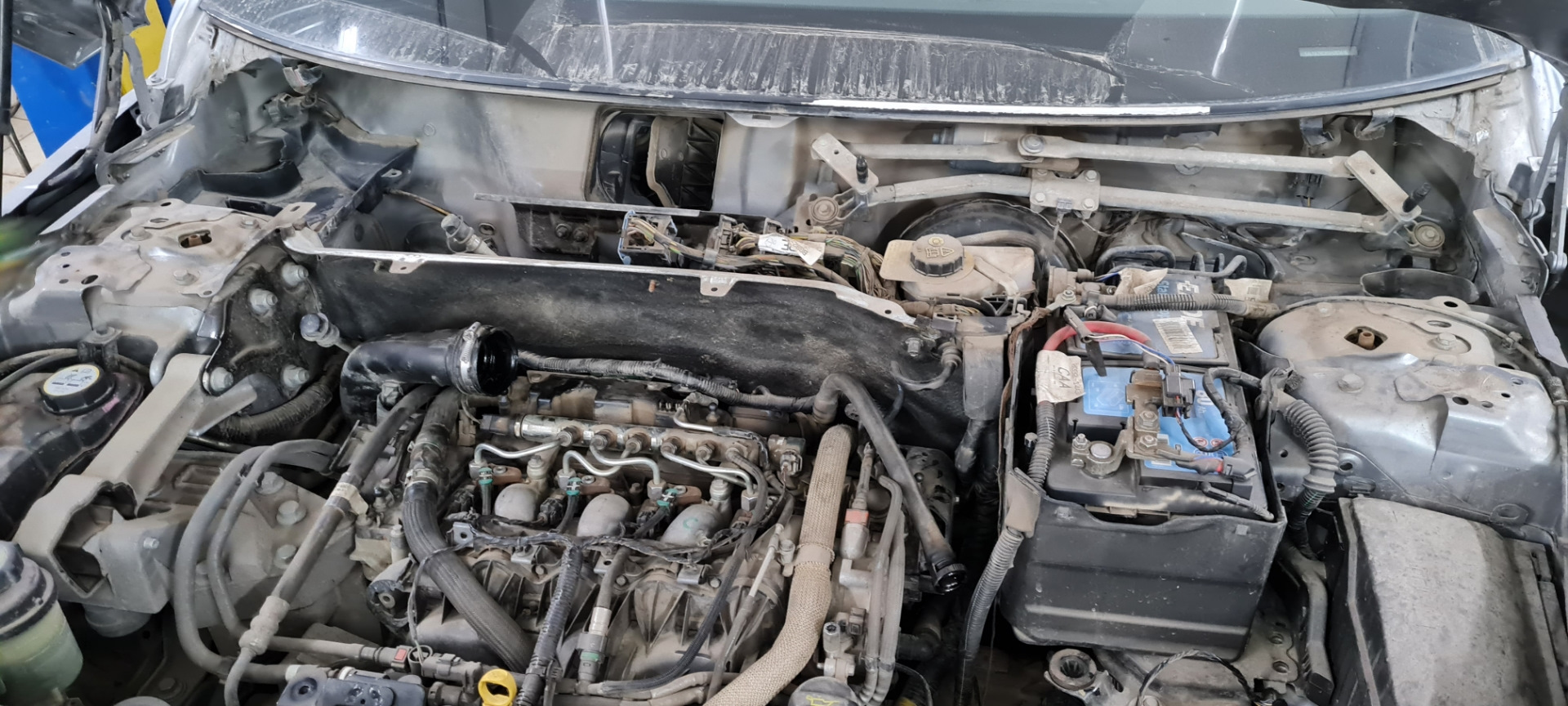

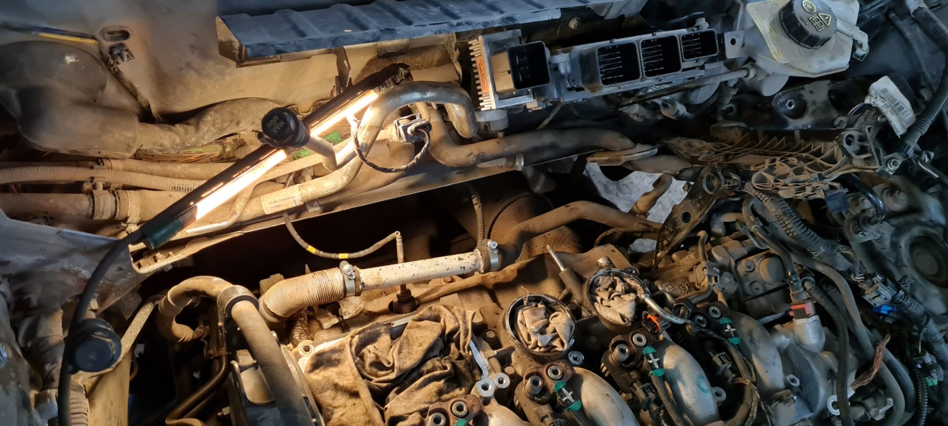

Разбор и всю процедуру описывать не буду, а поведаю вам свою боль и потраченное большое количество времени.

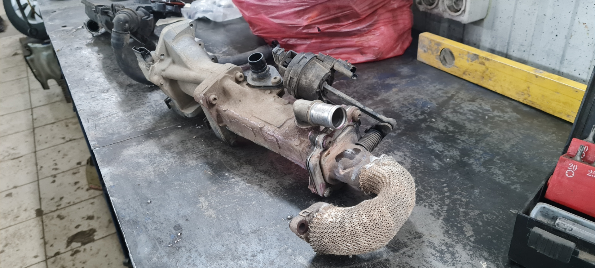

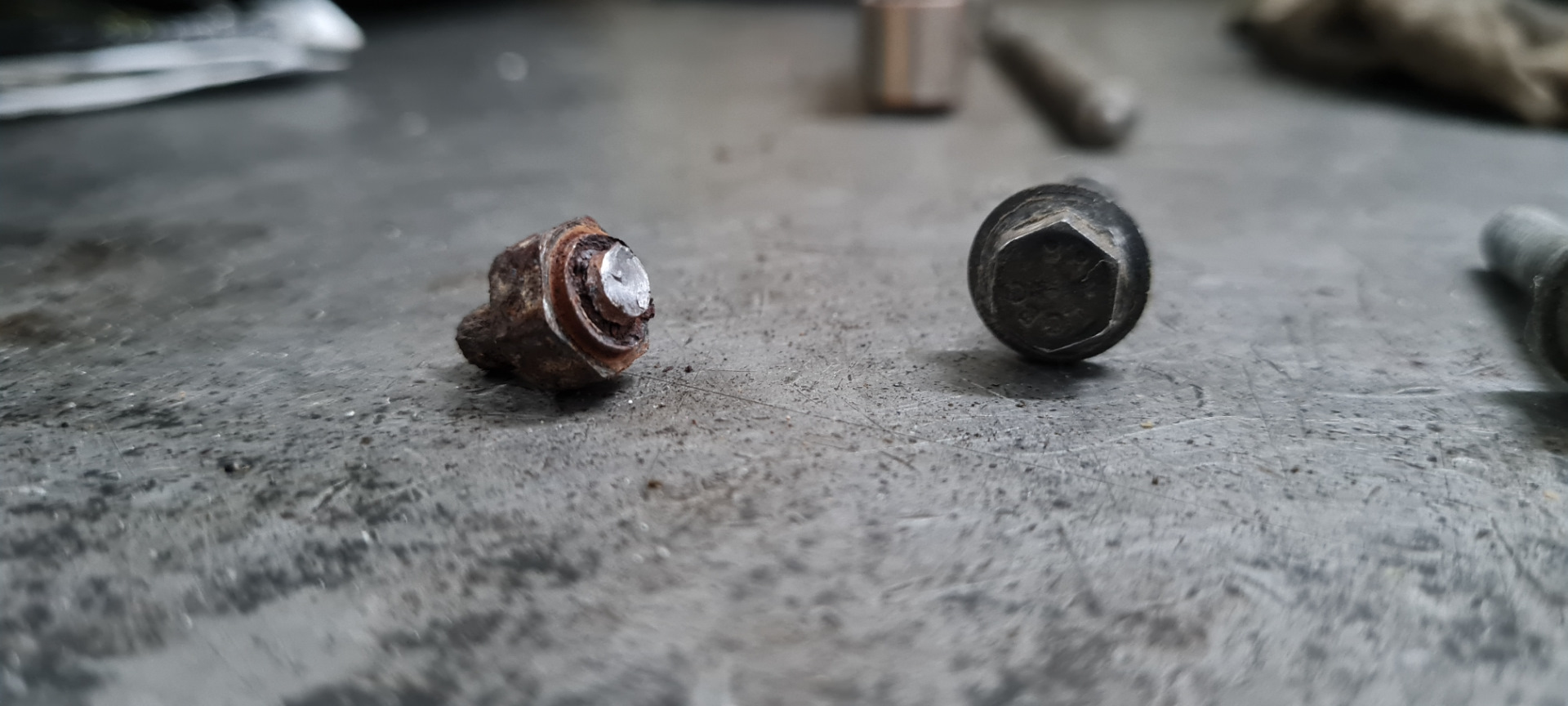

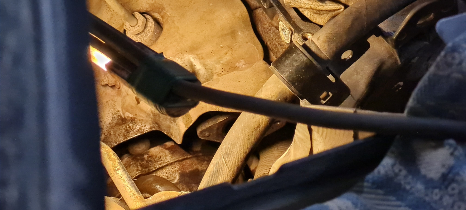

К сути — при откручивании болта фланца ЕГР в районе выпускного коллектора ДВС сломался болт, скаааа.

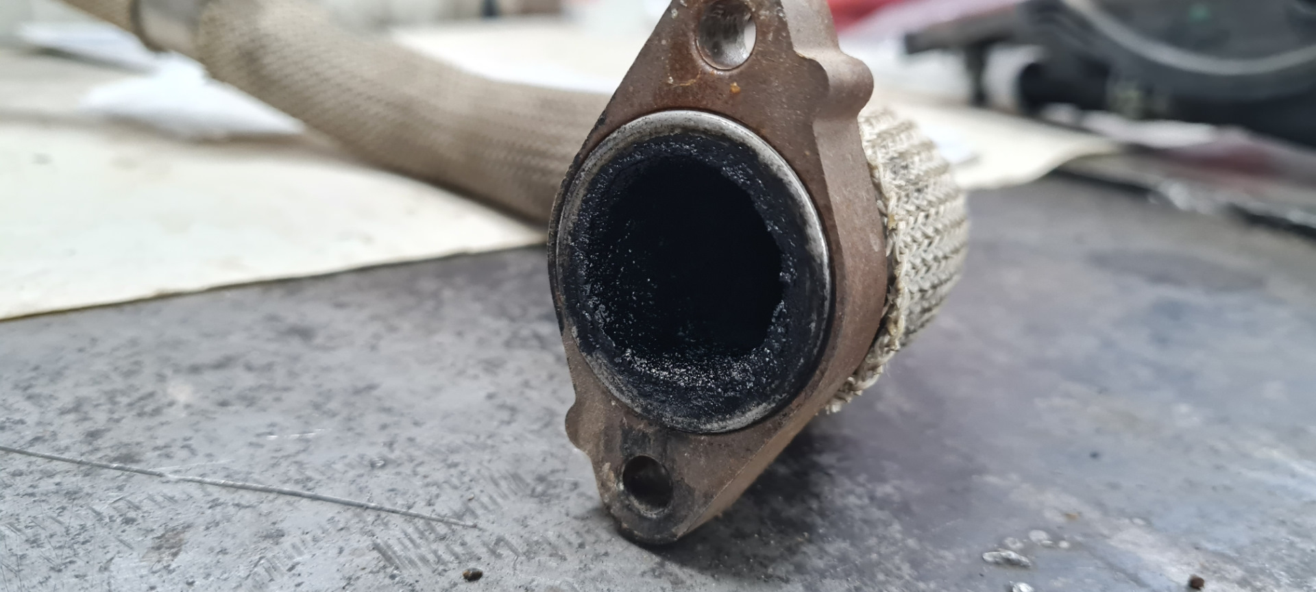

ЕГР был демонтирован. Кстати не так уж много в нем каки.
Но вот остаток болта необходимо было доставать и тут начались танцы, разбор полмашины, маты, грусть, печать.
В общем было принято решение сделать в ухе фланца пропил, что бы вытащить остаток болта.
Затрудняло это отсутствие места как такогового, но мы справились с этим))))

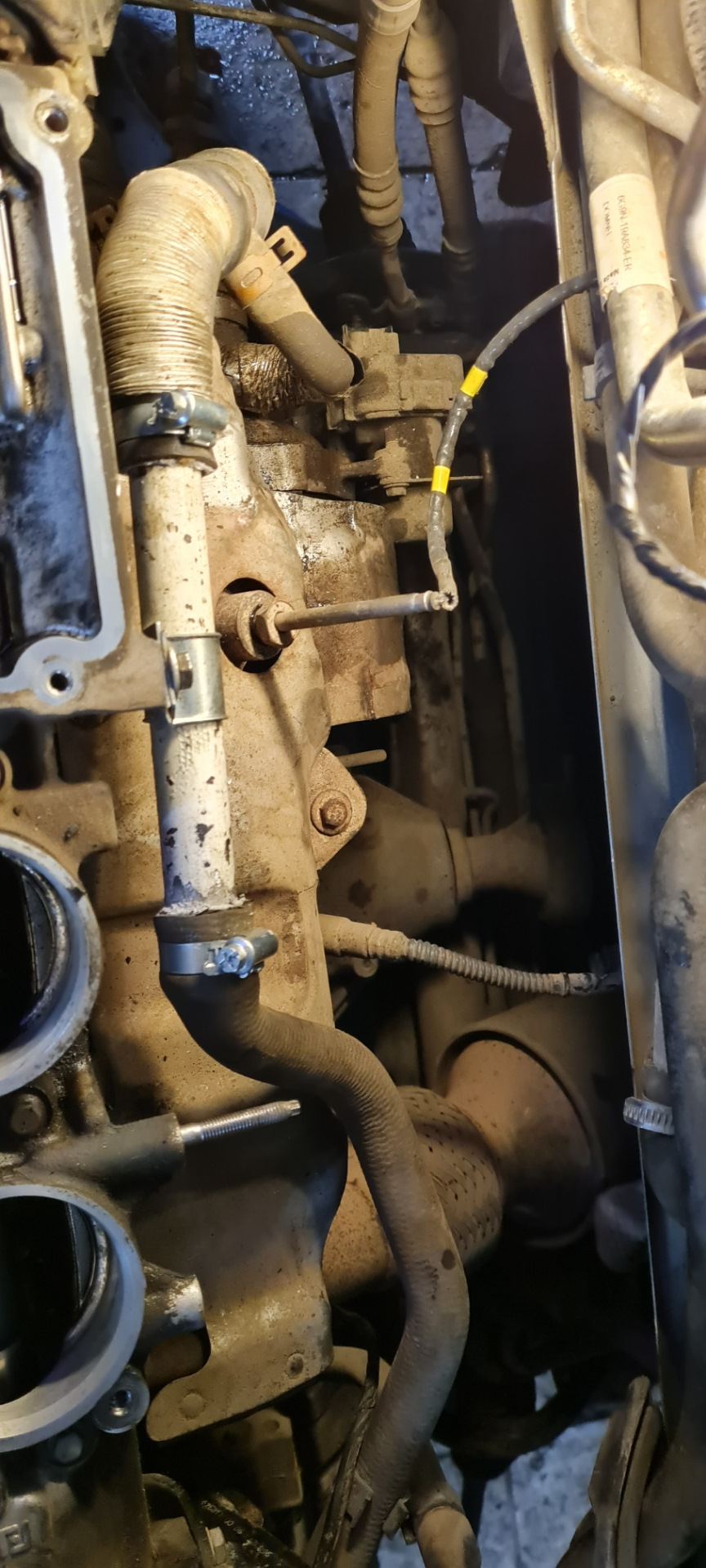

Далее те трубки которые я привёз- шлак, не подошли по диаметру. Мастер нашёл у себя подходящую диаметром около 20мм, которая встала так как будто бы там и была)))
Была установлена новая прокладака клапанной крышки.
И что не мало важно при сборке установлен датчик распредвала на расстоянии 7,5мм с применением сверла соответствующего диаметра.
Мораль этой записи такова — перед откручиванием побрызгайте ВД и подождите эти 5 минут, они сэкономят вам куда больше времени)))))

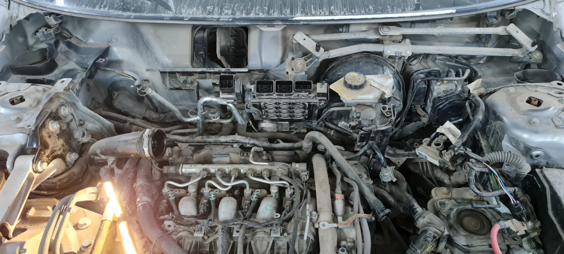

Нормальная работенка. А для чего покупали прокладку для крышки, без ее снятия никак не убрать ЕГР? Или здесь другая цель преследовалась? В закладки бросил
Прокладку брал на всякий случай, что бы потом не лазить если вдруг что то не так с ней будет. Короче махнул, как говорится перебздел))
Я такой же, уж пусть будет чем потом бегать

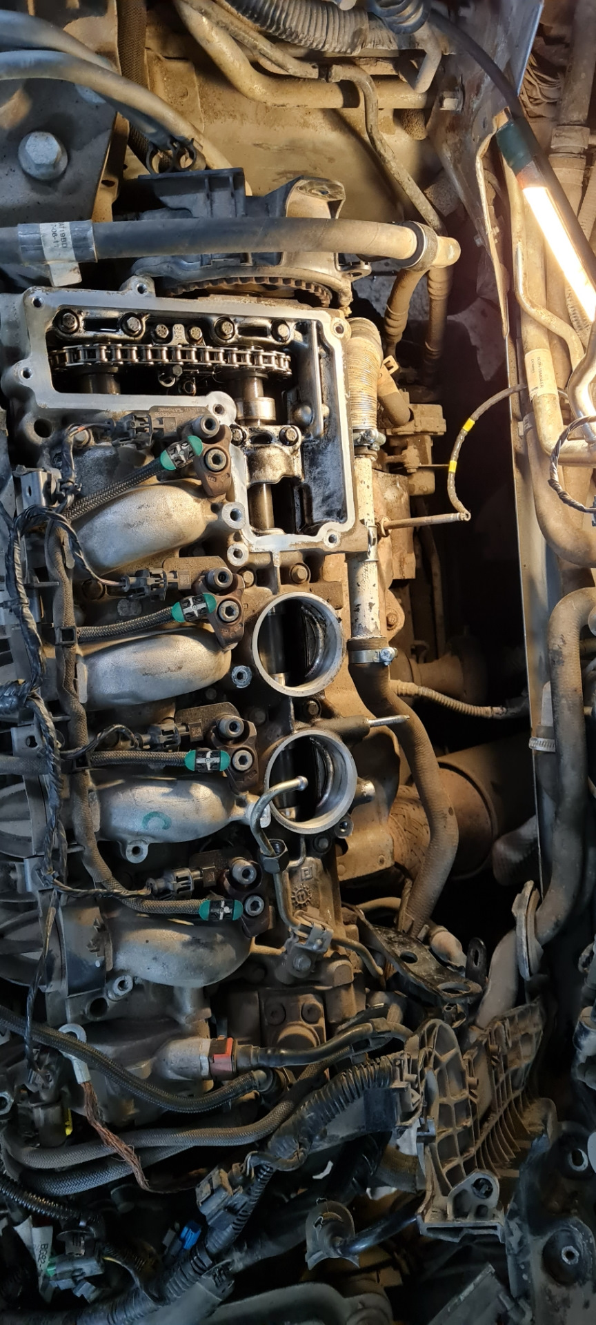

У меня при беглом осмотре из-под круглых прокладок потеет((( Вчера только увидел…
Дружище, а Рампу снимать обязательно? Боюсь завоздушить просто, хотя насос и обратку ни кто не отменял
По другому увы не подлезть
Не мучались с ней потом?
Не, все было ок)
Chizhov97
Рампа завоздушится по любому, но это не страшно. После установки на место нужно ослабить крайнюю трубку форсунки, что бы через нее вышел весь воздух и тогда она без проблем прокачается. То есть один крутит стартер и как мотор заведется второй затягивает трубку форсунки.
А просто в обратку если дунуть?
Или это низкое давление я прокачаю?
Обратка тут при чем, если в рампе воздух.
