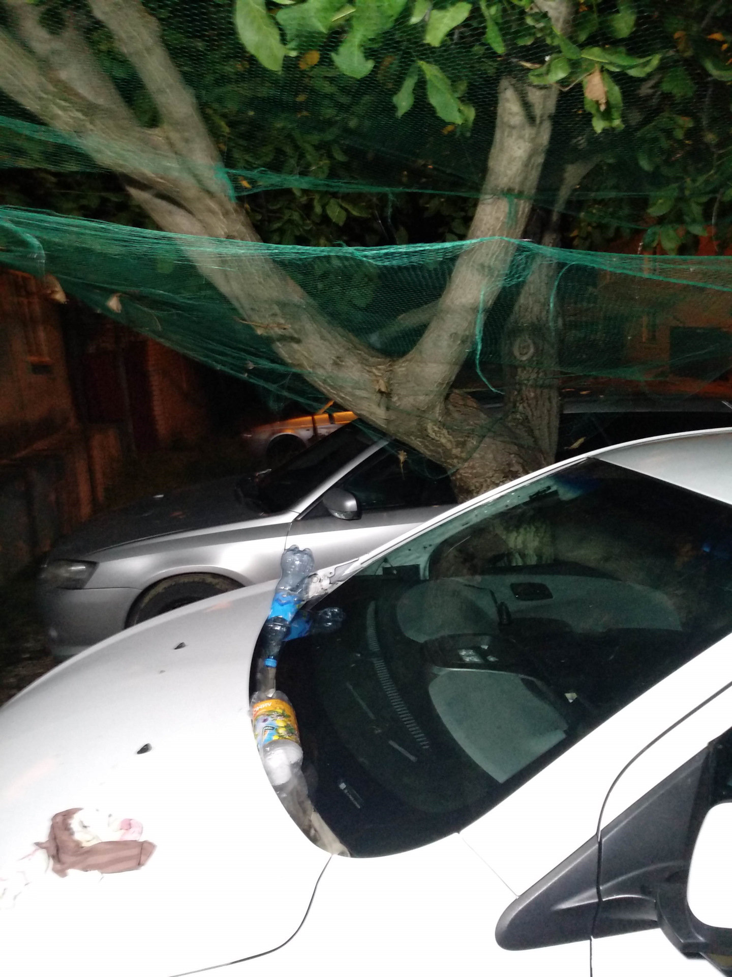

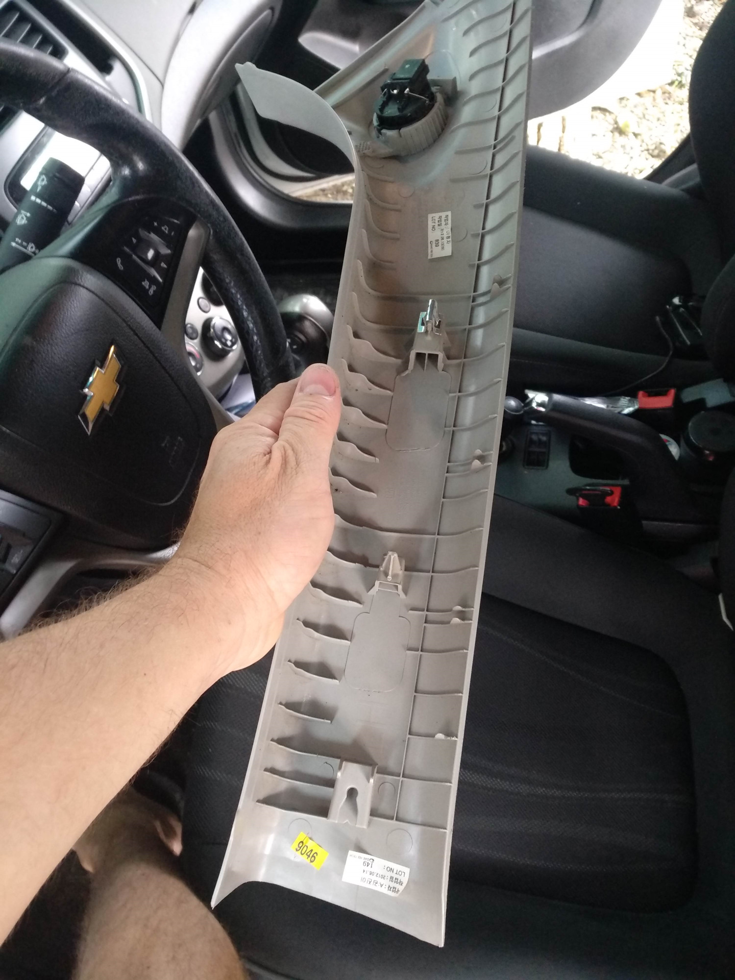

В том году купил лобовое стекло, сразу наклеил на него ХPEL атермальную пленку как на боковых стеклах, она проходит по светопропусканию. Замена самостоятельная. Снимаем дворник, жабо, боковые накладки передних стоек где динамик стоит. Потом сразу снимаю резинку стекла аккуратно что бы не порвать. Срезаю стекло обычным большим канцелярским ножем, углы и низ дорезаю струной, тут нужен напарник. Новое стекло мажу праймером, одеваю резинку сразу и даю сохнуть минимум 15 минут. На рамке кузова срезаю лишний толстый слой герметика, до металла не нужно его срезать. Где краска и металл нужно праймером помазать. Перед нанесением праймера, берем салфетку обезжиривающую(ее называют актуатор) и протираю стекло и рамку где будет наносится праймер и герметик. Теперь важно разогреть герметик(я этого не сделал и это сильно усложнило его нанесение, он густой сильно). Герметик наносим на рамку на кузове, снизу наклеивается толстый двусторонний уплотнитель, он поддерживает стекло пока не высохнет герметик я его сам изготовил из толстого двустороннего скотча. Теперь с первой попытки вкладываем стекло, снизу две пластиковые бутылки что бы не сползала и пару лент скотча сверху. Дверь закрываем очень медленно иначе стекло вылетит от воздуха. Стекло, струну покупал раньше, стело 3000 тысячи, атермальная пленка 3000 тысячи, герметик 400 руб, праймер был со старого набора. Ещё надо переклеить зеркало, креть феном пятак или горелкой, приклеивать на специальный клей. Клей -100руб.
