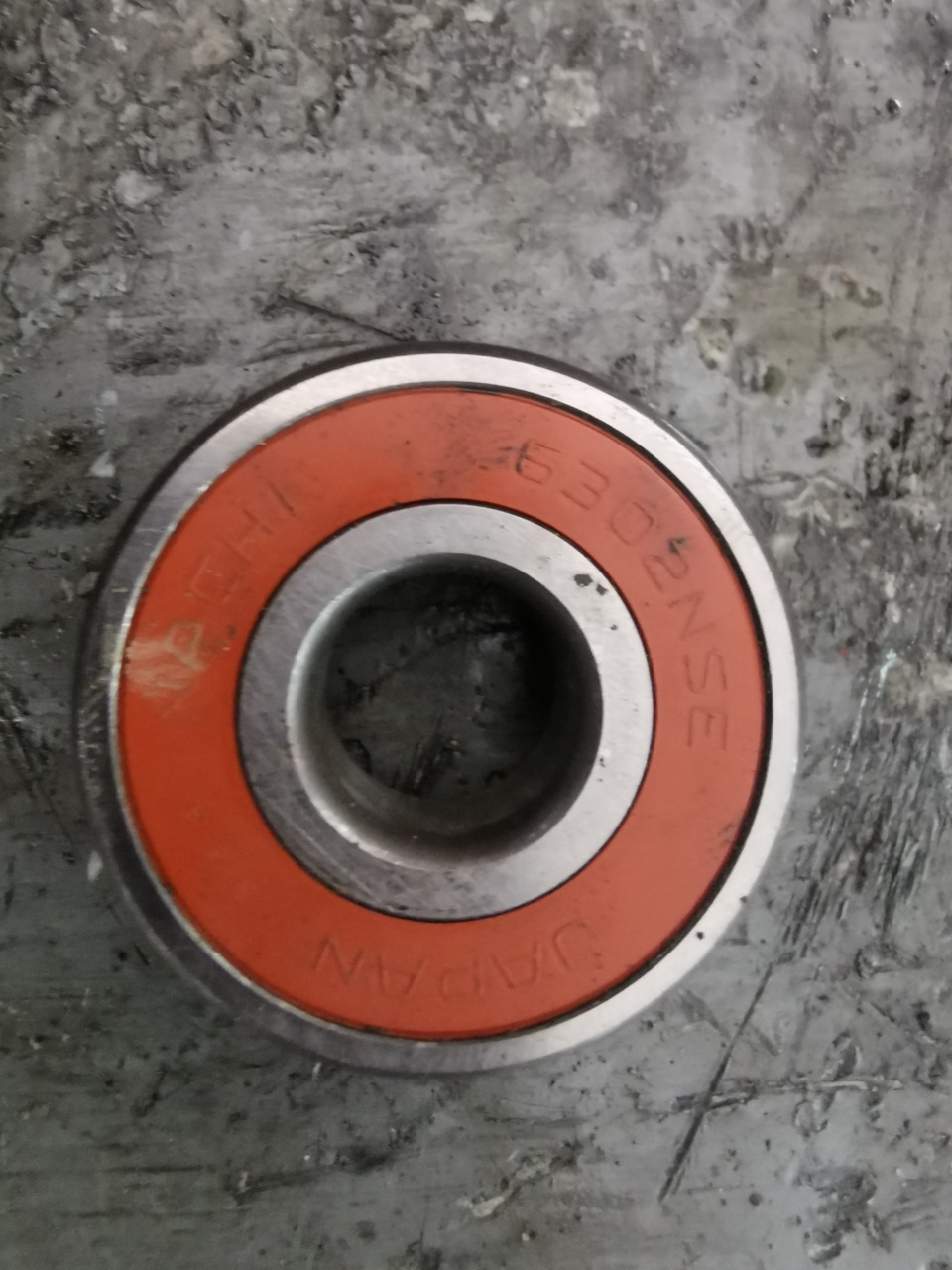

Поэтому покупаем подшипник по номеру. С завода идёт koyo 63022rs.
Можно найти именно его. Есть ещё 63022rscm. Кто то пишет что не стоит брать 63022rscm, типа это для генераторов и у него увеличенный тепловой зазор (из за скоростей кручения). Опять же в разных ресурсах пишут по разному. Кто то пишет что эти подшипники выносливей и зазор меньше чем у обычного 63022rs.
Где то пишут что наоборот больше и он разваливается.
В итоге долгих мучений выбора пришёл к выбору подшипника nachi 6302 2nse9cm.
По маркировке это то же самое что koyo 6302 2rscm. Тоесть 2rs у koyo и 2nse9 у nachi тоже самое. Первые цифры 6302 размерность. (посоветовали nachi потому что koyo чаще всего подделывают). Тоже типа для генераторов. Но на самом подшипнике с коробки написано 6302 2nse (как бы типа значит простой)

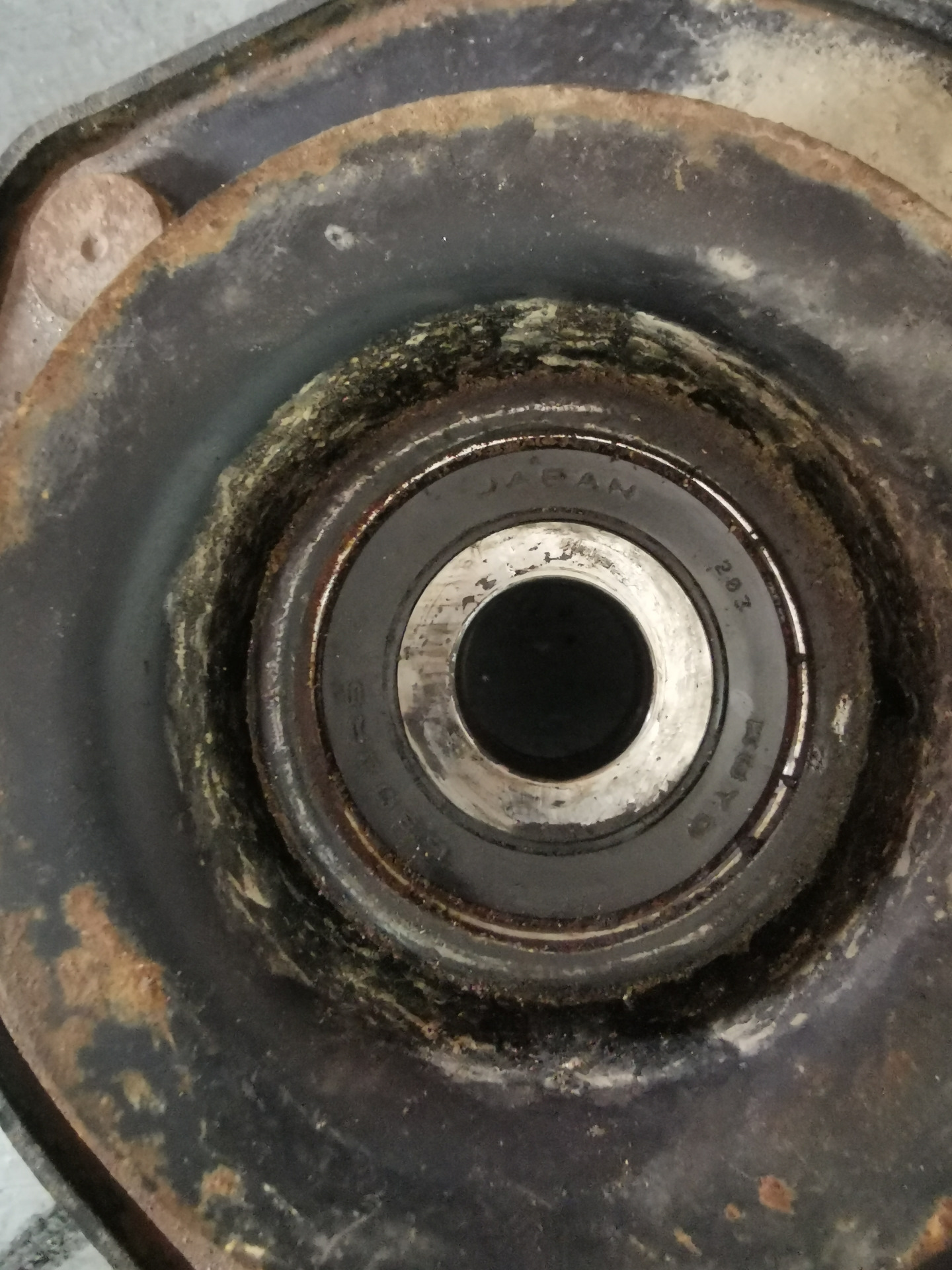

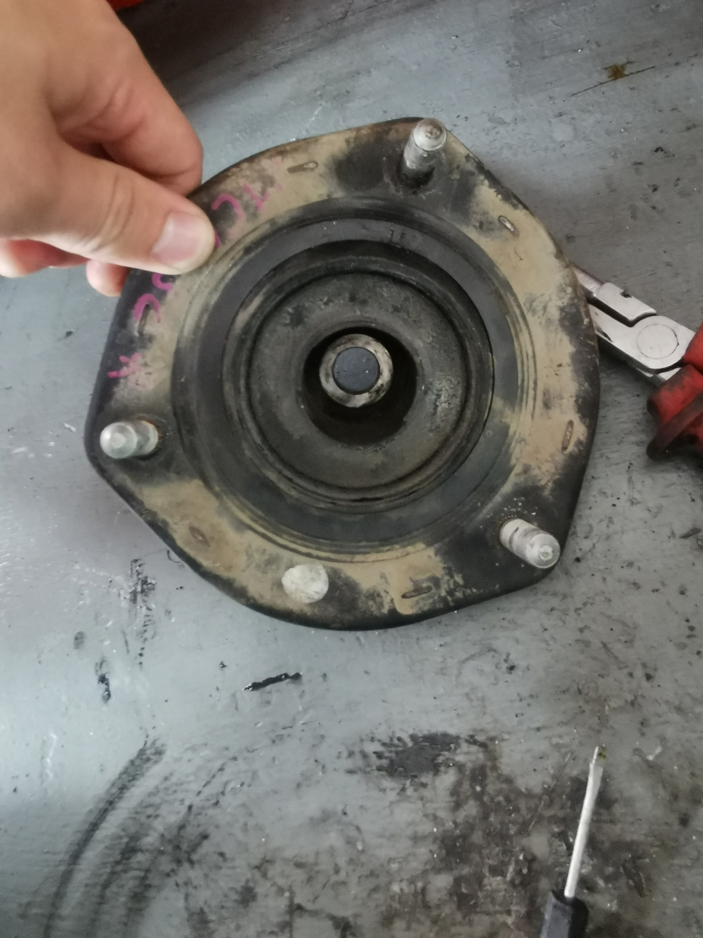

После снятия опоры со стойки развальцевали подшипник конусовидным зубилом.
Он сам вывалился из посадочного места. Далее прессом запресовали новый подшипник и аккуратно молоточком завальцевали обратно.
По ощущениям старый подшипник в процессе кручения на пальце закусывает и как будто перебераются косточки. Наверное шарики стали квадратные😅
Руками новый подшипник если шевелить — можно почувствовать мизерный люфт. Но после установки чашки и затяжки все пропадает.

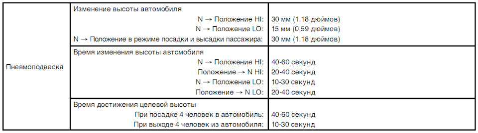

Какой ход у пневмы на RX450h?
Пневма была на 350. На 450 — пружины. Честно, говоря, хз его знает. По ощущениям min-max 3 см. По букварю тоже сходиться*))
