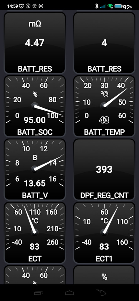

Прошло 1057 дней, как в автомобиль установлен аккумулятор NUMAX 100 Ah, в форм факторе 115D31L, взамен штатного AGM 80 Ah. Претензий к работе нет. Значение BATT_SOC колеблется в пределах 96% — 100%. Форм-фактор 115D31L полностью соответствует штатным размерам аккумулятора CX-5 2.2D. Ни запотеваний, ни следов вскипания нет.

это платный форскан ?

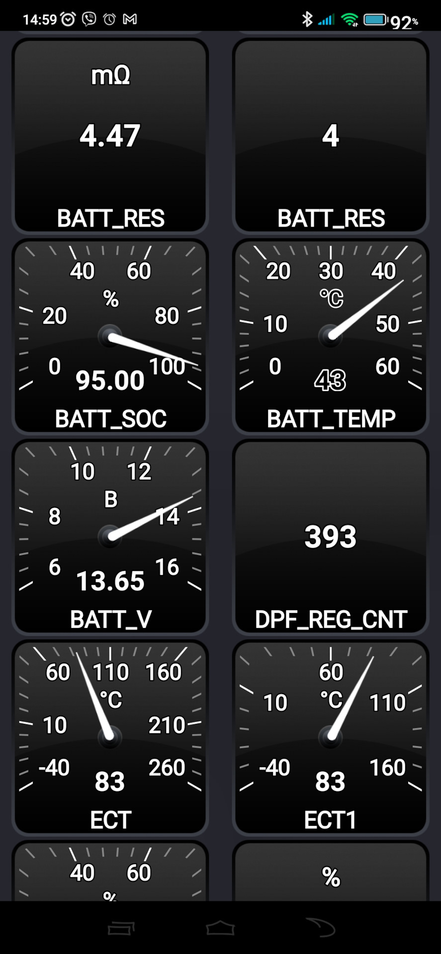

Этот параметр постоянно болтается в этих пределах. Стоит авто некоторое время — увеличивается, эксплуатируется — уменьшается. После тренировки компьютерным зарядным без снятия клемм — результат на фото.

у вашего аккумулятора сопротивление как будто его только сегодня изготовили а по факту он отслужил 2,8 года
5.5 — 6.0
если сопротивление акб будет больше 8-9 миллиОм ( замер произвести до запуска двигателя) то к этой зиме покупайте новый акб
еще раз открой форскан и посмотри показатель BATT-RES это внутреннее сопротивление аккумулятора . важны цифры в миллиОмах.
