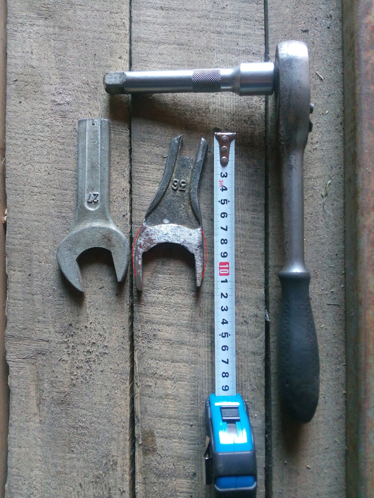

Всем добра!

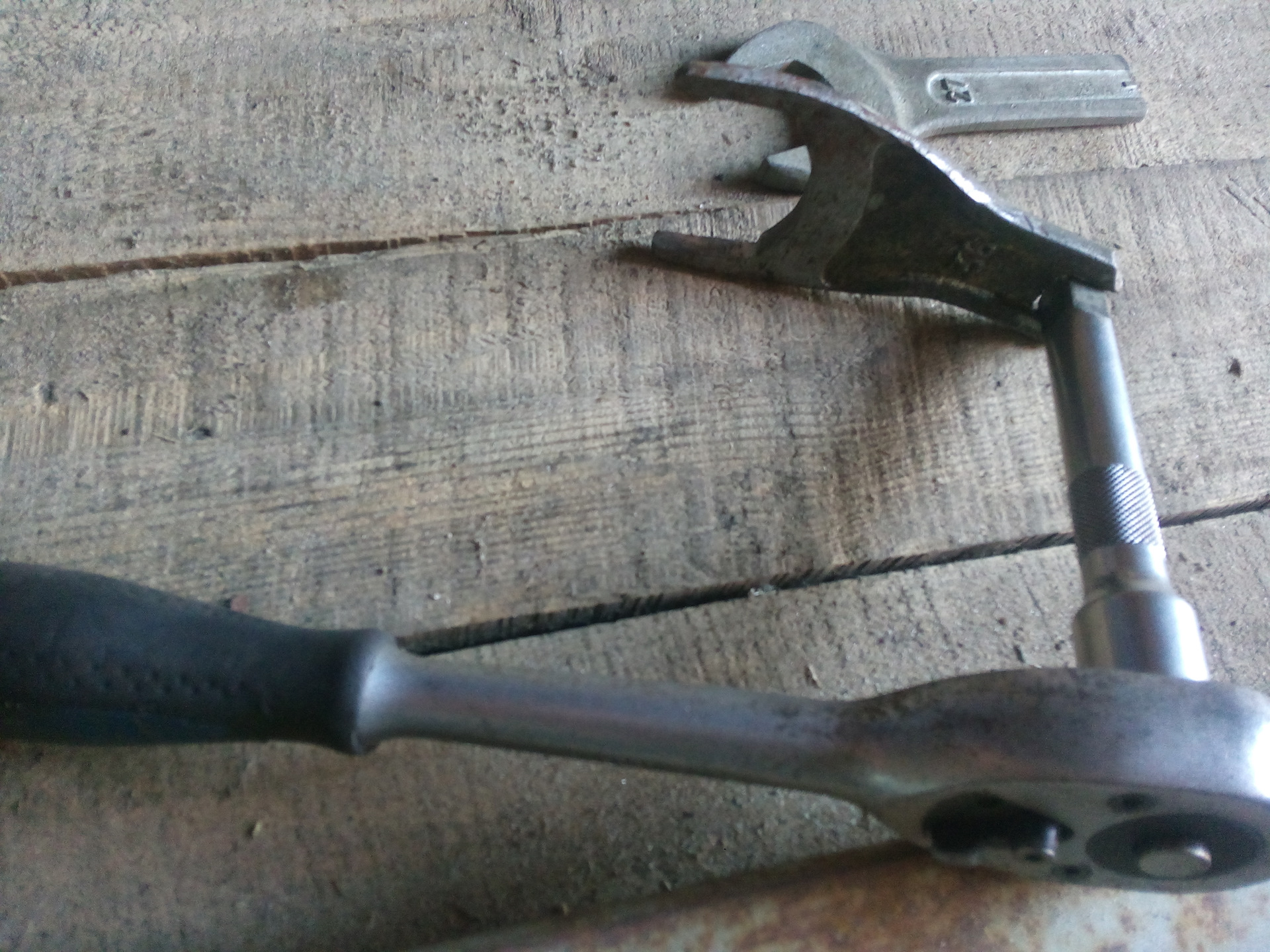

По просьбе желающих (набралось 3 человека) все-таки доехал до гаража и сделал фото ключа, которым подтягивал рулевую рейку не ослабляя подрамник. Единственное, рожки ключа слишком сильно сточил и поэтому при отворачивании контргайки они немного раздвинулись наружу. Желательно оставить потолще. Удлинитель можно большей длины использовать — удобнее. Мне удалось ослабить контргайку и подтянуть регулировочную.
Регулировать нужно очень аккуратно, на свой страх и риск, а лучше обратится в автосервис.

А нет фото что там тянуть?
Ключи вижу. А процесс регулирования не снимая подрамник, где?
Процесс есть на просторах драйва.
ключи якудзы 🤣. У меня такие же есть.
Возможно, у Вас подсмотрел идею ключа, уже точно не помню. Но ключ сильно помог в поиске неисправности.
