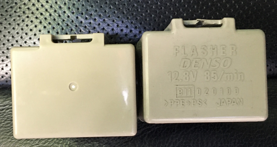

2. Вот так выглядит сама реле.

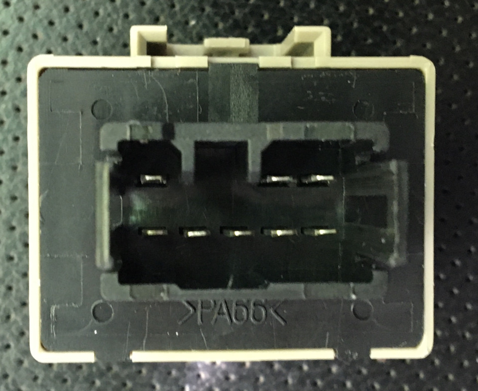

3. Вид со стороны контактов.
4. Сравнение с заводской реле.

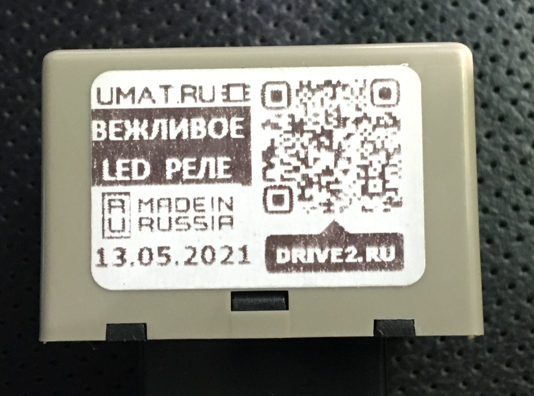

5. Ещё одно сравнение.

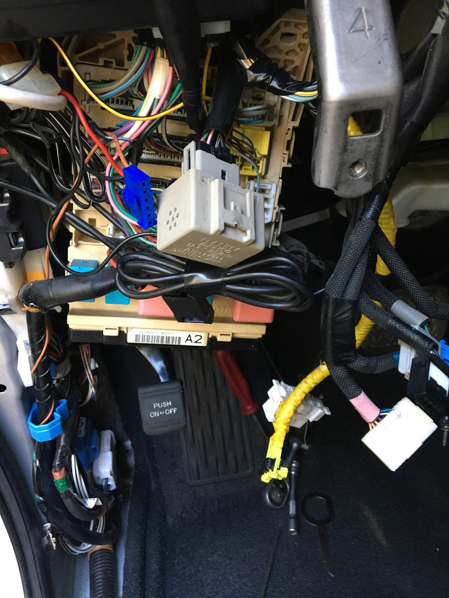

9. Перед вами будет бежевый блок, он прикручен на двух гайках сверху и снимается вниз. За ним будет та самая реле. Места конечно не нашлось по удобней)))))
10. Вывел одну фишку в том, что бежевый блок можно не снимать, как делали владельцы хая до меня. Просто под рукой нужно иметь длинную тонкую отвертку и реле сама отойдёт, потом рукой залезть, отсоединить и поставить новую.
