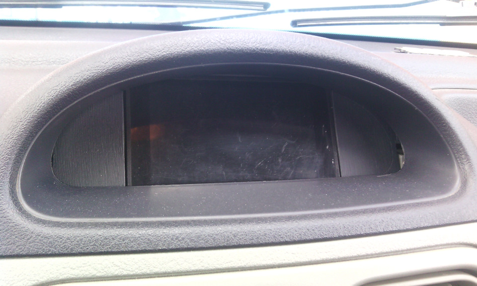

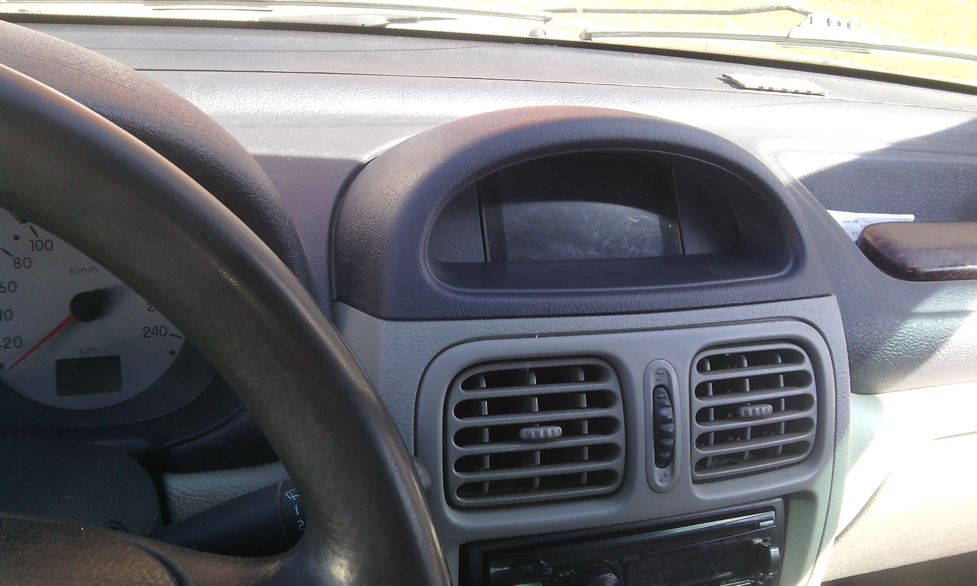

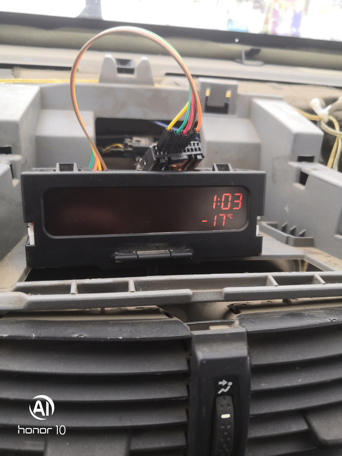

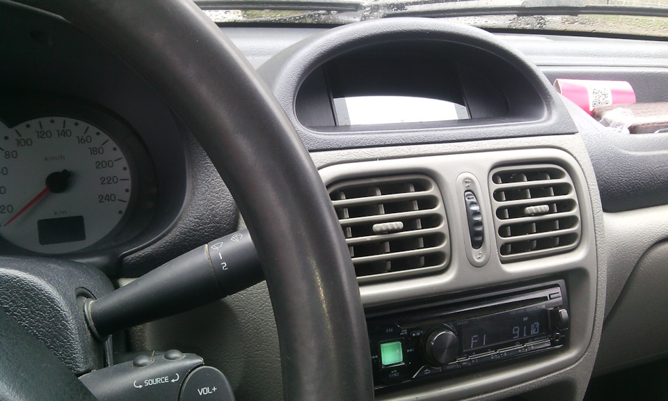

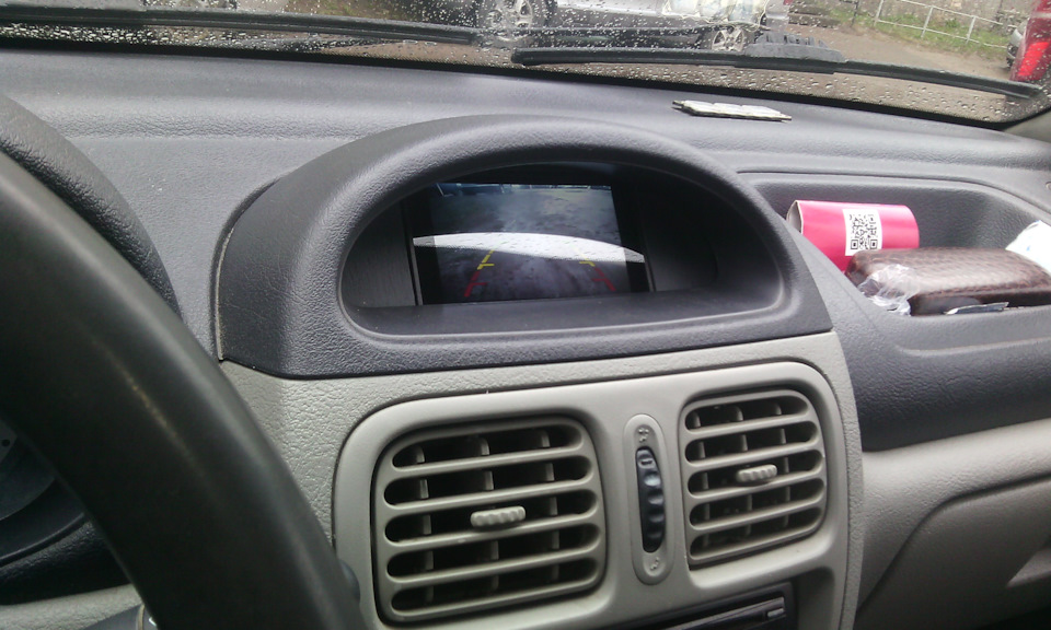

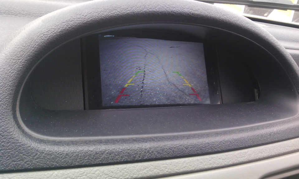

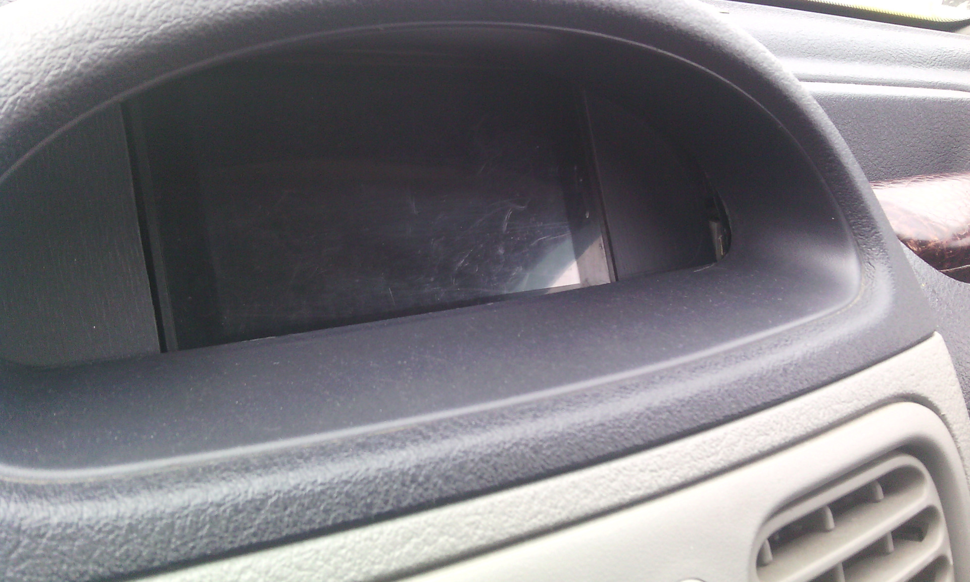

Всем приветы! Как подключать камеру заднего вида инфы в нете хватает. Да и в инструкции все понятно описано обычно. А как инсталлировать монитор в симу, я пока не видел. Правда искал давно…с камерой езжу уже года полтора. Уже успел сменить камеру)) Как обычно текста мало, все должно быть понятно из фото.

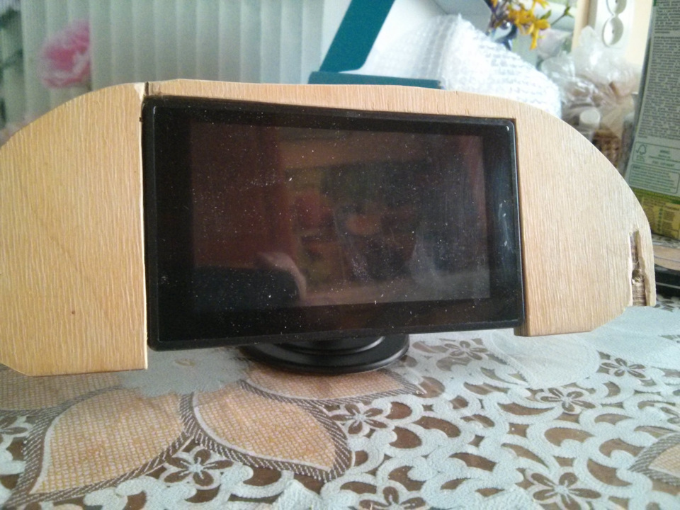

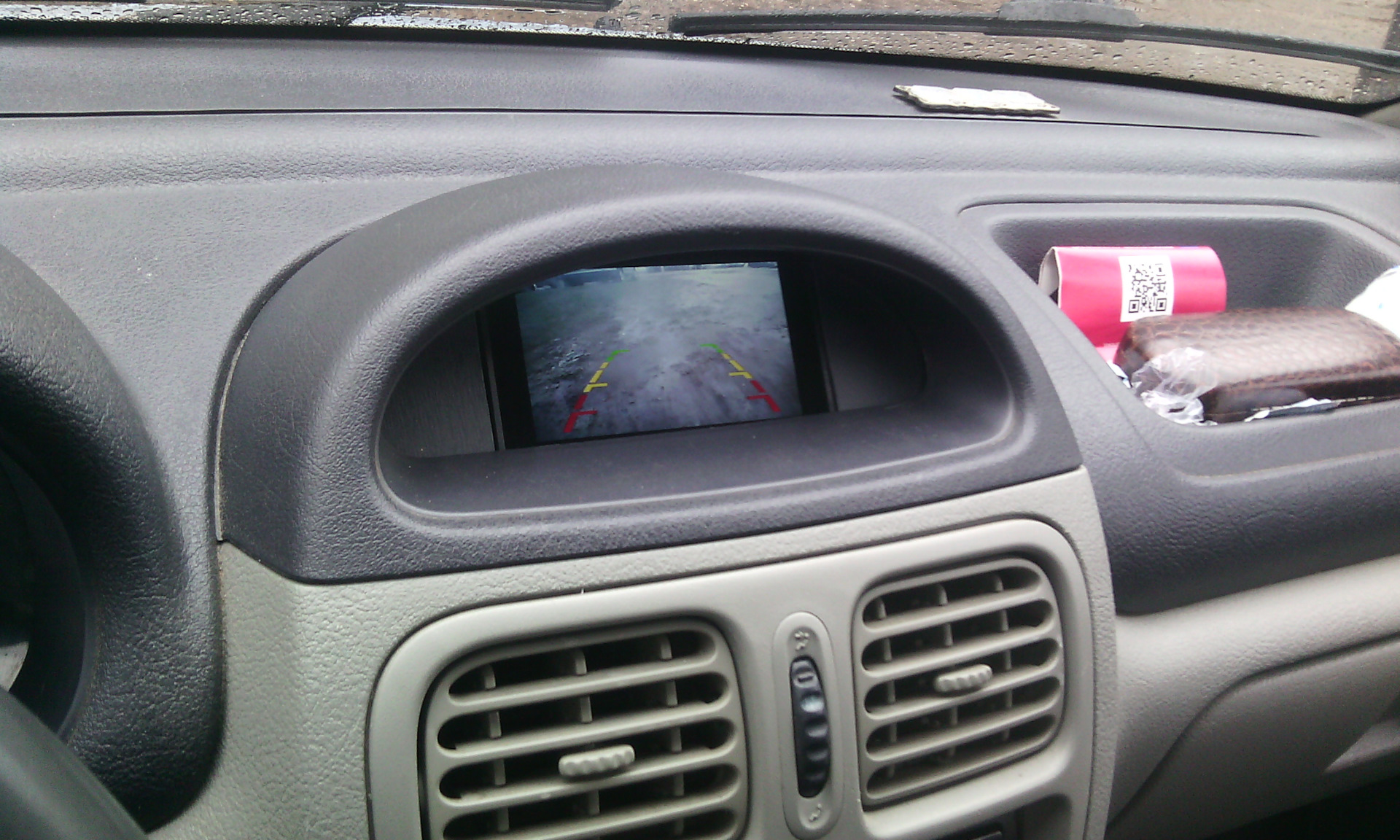

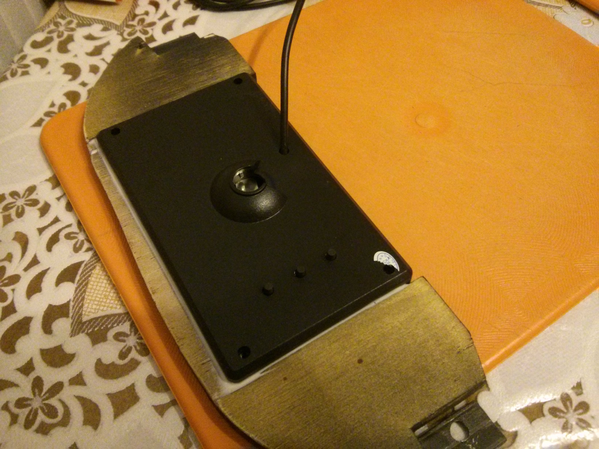

Фанеру крепил к торпеде уголками из строительного профиля. По аналогии с родными часами. Из косяков, остается зазор (на фотках справа-снизу). Если камеру поставить плотно, то отсвечивает лобовуха и бликует. Но тут играет роль где водитель сидит: выше/ниже/дальше/ближе.

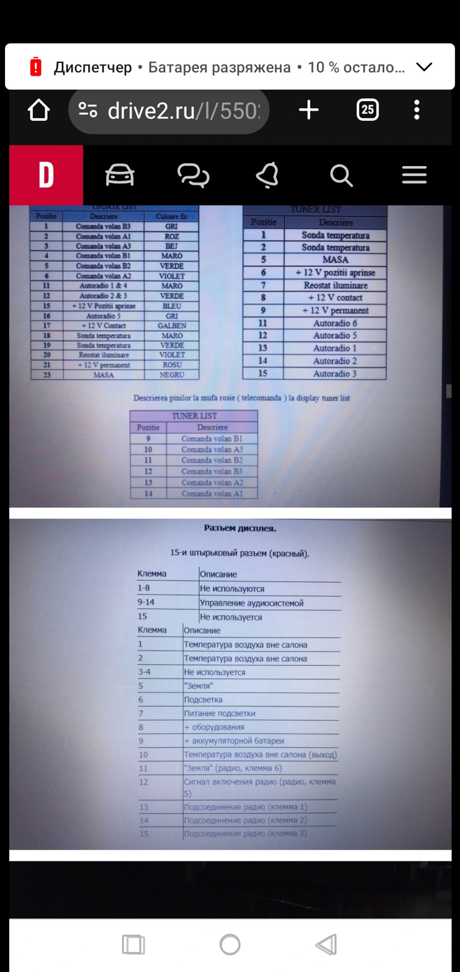

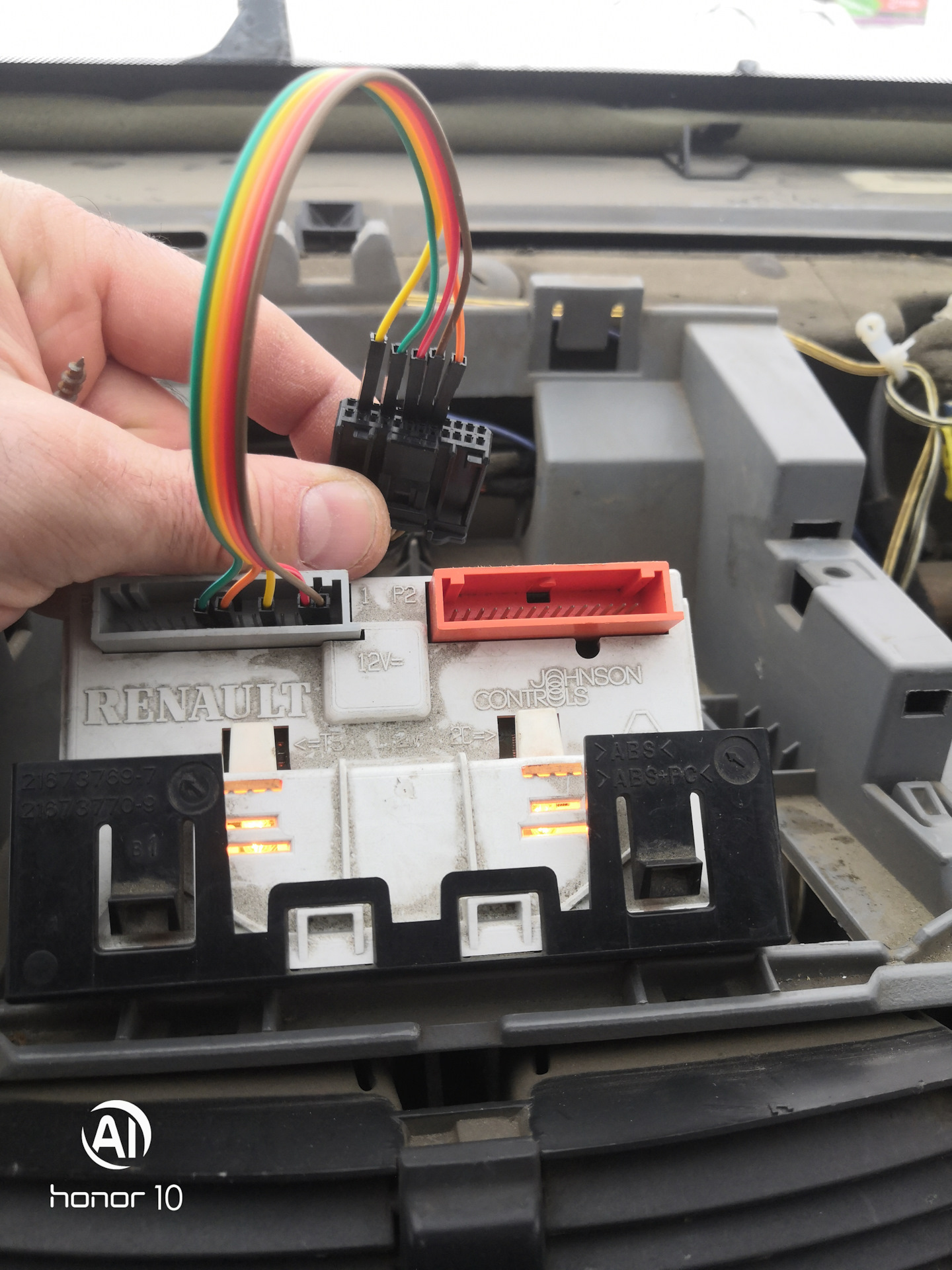

К сожалению нет фото подключения питания, сейчас там все замотано изолентой. Осталась только запись распиновки колодки от родного монитора с часами. Пункт(он же пин) 8 и 5 из фото. На колодке все пронумеровано. Распиновку нашел в интернете, за достоверность всего не ручаюсь! Перед подключением, проверяем мультиметром!
Был период, когда монитор начал моргать! Оказалось, виной была плохая масса в плафоне! И при включении поворотников, сигнал шел на фонарь заднего хода, и соответственно на камеру, которая включала монитор. Контакты из колодки вынимаем, зачищаем, подгибаем…и …и в итоге я все равно припаял доп массу от платы фонаря на болт кузова! Что б не лазить туда больше!

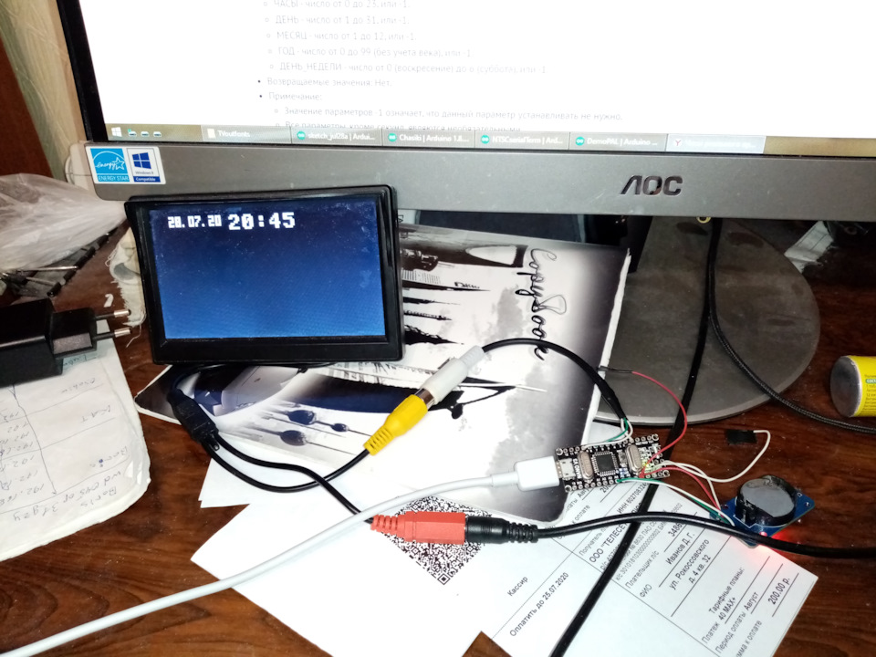

И маленькая затравочка наперед…на мониторе будут часы с датой. Там описание побольше, буду набираться вдохновения для описания процедуры внедрения))
Продолжение: Часы в машину

Дружище а мог бы ты вспомнить с какого поста ты брал распиновка разъёма часов?
Глянул закладки, ничего не нашел…мне кажется это инфа с форума. Т.к. там беда с регистрацией, записал в блокнот.
