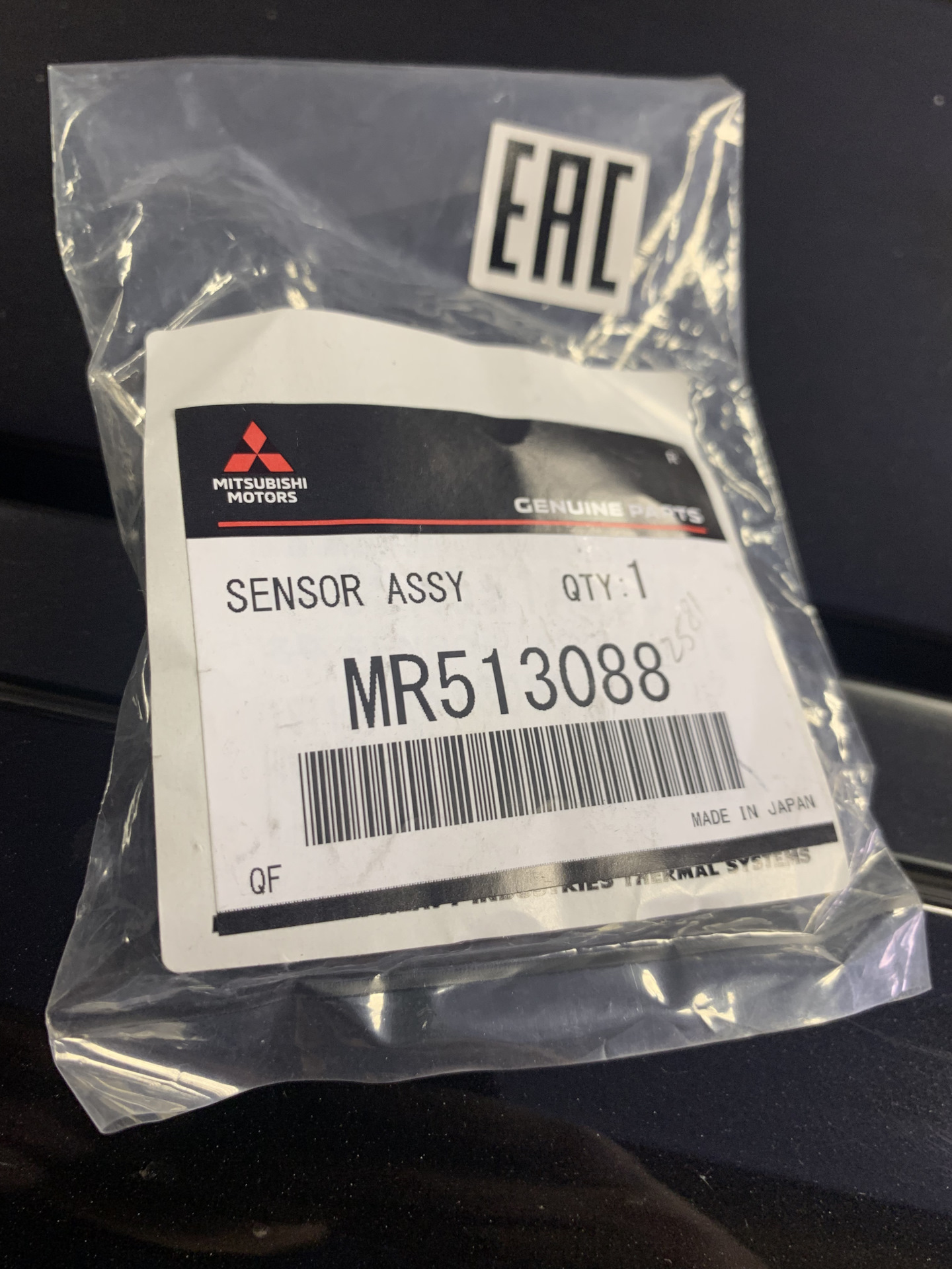

Номер датчика воздухозаборника отопителя MR513088
Сам датчик
