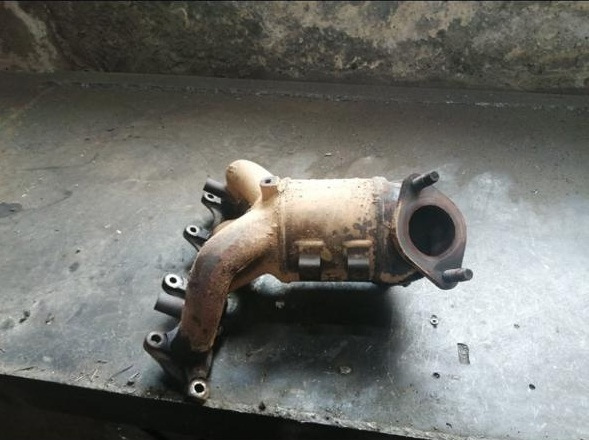

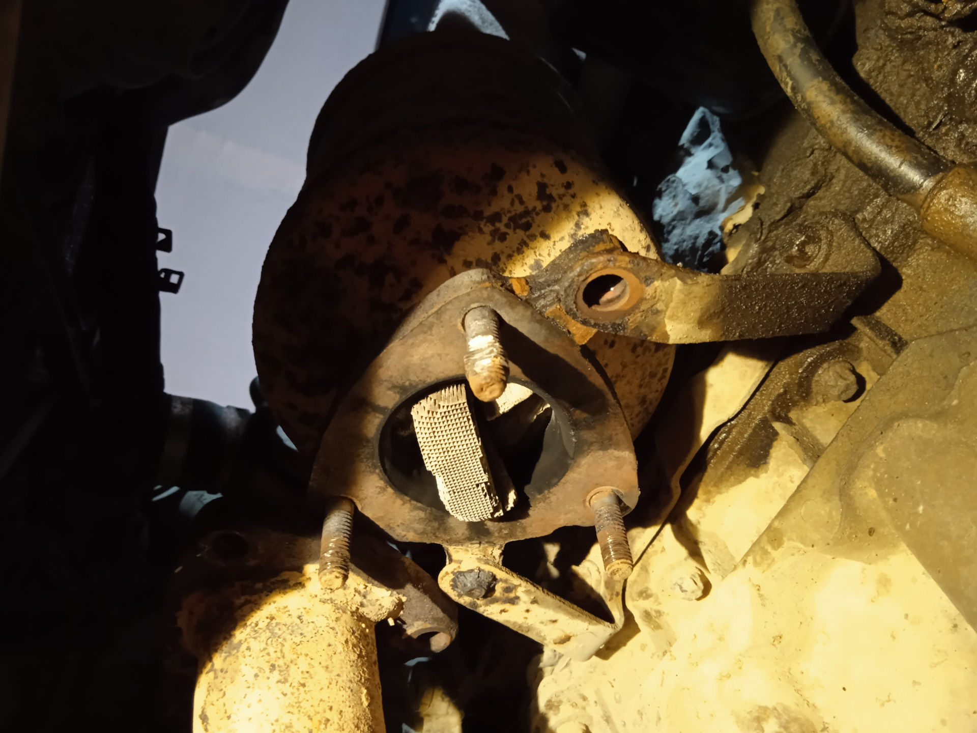

Недавно на моей машине (Hyundai Solaris 2017г, 1,6 бенз.) загорелся чек. Позвонил знакомому в СТО, после приехал и сделал диагностику. Проблема оказалась в катализаторе. Решений было несколько:
1)Пламегаситель, обманка и перепрошивка
2)Пламегаситель и обманка
3)Поставить универсальный катализатор
По совету знакомого выбрал 2 вариант, так как перепрошивка не официальная и пишет её «неизвестный Кулибин», возможно будут какие-то проблемы, которые автомобильный компьютер не будет видеть в дальнейшем. А универсальный достаточно быстро забивается и техосмотр с ним все равно не пройдёшь.
Ремонт обошёлся в 5тыс.(по знакомству), но и посоветовали мне свой катализатор сдать. Вбил в интернете, куда можно было бы продать его…удивился, компаний много, есть даже те что бесплатно вырезают, но катализатор оставляют себе.
Решил изучить данный вопрос серьёзнее. Пришло понимание, что врятле люди делают все работы по доброй воле и безвозмездно — значит катализаторы стоят денег.
Ещё вопрос, кому сдать катализатор? Существует очень много объявлений, сайтов компаний и тд, решил позвонить нескольким.
Сразу объясню, что чувствуется у некоторых рекламный подтекст, несколько фирм сказали приблизительную вилку «от» и «до», а некоторые только «до». Так как предварительно узнавал стоимость по марке, модели и литражу, получал иногда странные ответы: «Всё покупаем по 5 тыс рублей» и к таким людям решил не обращаться. Решил выбрать компанию, которая находится в нескольких городах и достаточно давно работает. Мой выбор пал на Элемент, предлагают они 70/70/65 процентов от биржи(70% платина и палладий, 65% родий), так как находились они ближе всего и под мои условия подходили: делают анализ с помощью XRF( рентгено — флуоресцентного) анализатора, при этом перерабатывают все в «песок», чтобы было понятно точное среднее содержание металлов (в катализаторе используются Платина, Палладий и Родий).
И так, цена:
Исходит она из содержания драгоценных металлов в катализаторе.
Замеры производятся в PPM
1000PPM = 1 грамм драгоценных металлов в килограмме материала

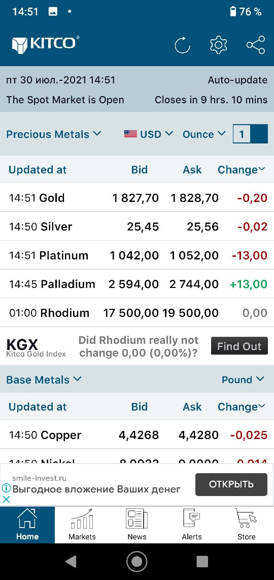

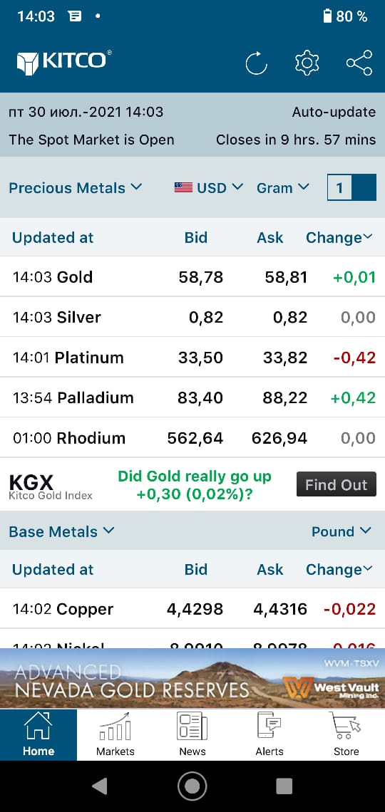

Чтобы узнать стоимость одного грамма по бирже, я использовал приложение KITKO, вы можете пользоваться любыми другими.
Драгоценные металлы, как я понимаю, обычно считают в 1 тройской унции, которая ровна 31,1…гр
Итак, на сегодняшний день стоимость:
Pl(Платина) =33,50$/гр(1042$/унция)
Pd(Палладий) = 83,40$/гр (2594$/ унция)
Rh(Родий) = 562,64$/гр (17500$/унция. Как видим — самый дорогой металл)
1$ = 73,19 рубля
Итого:
1гр/кг Платины стоят = 2451,8руб
1 гр/кг Палладия = 6104 руб
1 гр/кг Родия = 41179,6 руб
Теперь, когда уже изучил вопрос, решил прийти и проверить, на сколько честно все будет проходить…

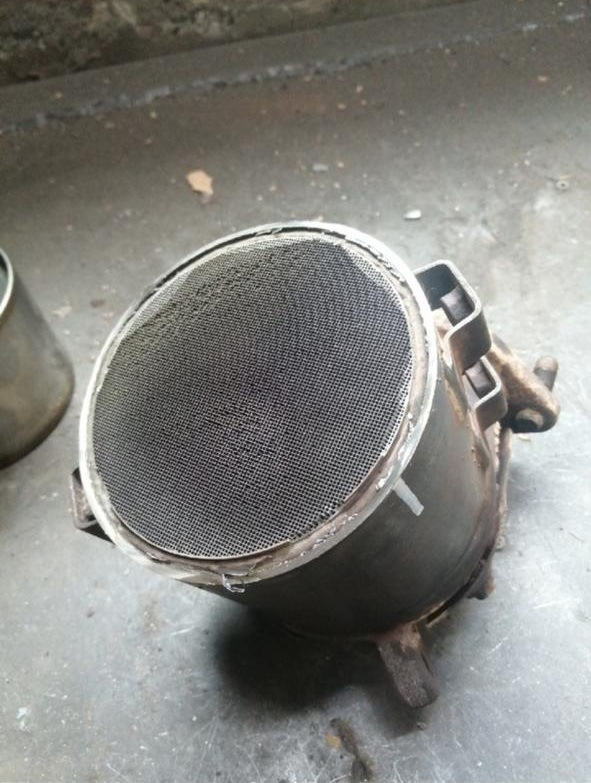

Когда пришел — сразу предложили сделать предварительный анализ для того, чтобы было уже предварительное понимание стоимости
По предварительной оценке (она проводится путем нескольких «прострелов» в разные части катализатора):
Pl =0 PPM
Pd = 3550 PPM
Rh =230 PPM
То есть по предварительной оценке у нас получается
0 Платины
3,55г/кг Палладия
0,23г/кг Родия
Сам катализатор весил 690гр, отсюда, используя не сложную математику, высчитываем:
83,40(Палладий по бирже)*3,55(Грамм Палладия в кг)*0,69(Вес катализатора в кг)*0,7(Процент от биржи) *73,19(курс доллара на сегодняшний день =10 466руб
Такой же расчет по родию:
562,64*0,23*0,69*0,65(Напомню, что Родия дают 65% от биржи)*73,19 = 4247 руб.
Предположительный анализ дает нам стоимость катализатора:
10 466+4247 = 14713руб

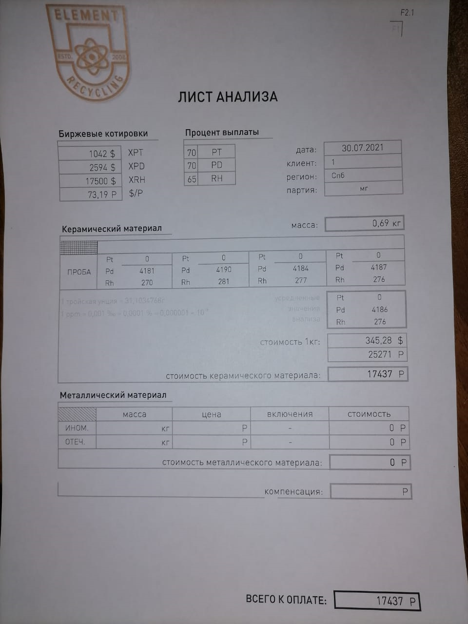

Далее материал переработали в песок, взяли пробу и произвели анализ.
По анализу мы уже видим такую картину:
Pt = 0 PPM
Pd = 4186 PPM
Rh = 276 PPM
Как видим, первоначальный прострел дал нам результаты меньше, чем на самом деле. Высчитываем сами аналогичным способом и смотрим, что покажет нам лист анализа:
Палладий:
83,40 * 4,186(гр палладия в кг материала) *0,69(вес материала в кг)*0,7(процент от биржи)*73,19(курс доллара ЦБ на сегодня) = 12341руб
Родий:
562,64*0,276*0,69*0,65*73,19 = 5097р
Итог: 12341+5097 = 17438руб за мой катализатор должны заплатить мне по моим расчетам
Теперь, что мы видим на листе анализа:
Видна разница в 1руб, не очень значительно, но все же, объяснили все, что приложение считает тройская унцию более грубо
(к примеру, учитывает только один знак, после запятой, а в листе анализа 7) Возможно и так, что некоторые тысячные дают разницу в 1 рубль, по мне — не так страшно.
Далее составили договор о покупке у меня катализатора.
Узнал, что пробег на содержание драг металлов почти не влияет -влияет только на вес.
Понравилось и то, что извлечение бесплатно, то есть если оценка не понравится — можно забрать материал и платить вы ничего не будете.
Надеюсь, что все остальные «Серьёзные» компании так же достаточно честно считают, но лучше перепроверять! Разница в 5 рублей существует, но врятле 1 рубль они умышленно отрезали)
Подходите к делу с умом, и вас не обманут. Спасибо за внимание к статье.

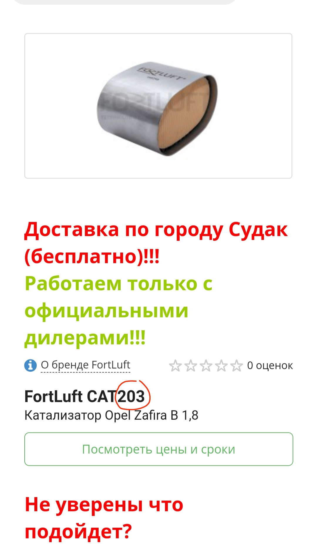

Спасибо! Ставили металлический или керамический? На Круз? Слышали ли ещё отзывы про фортлюфт?
На Круз именно не нашёл.
Я ставил керамический, от Опель Зафира, там мотор идентичный, 18ХЕР.
Из за овальной формы он дороже других, круглых.
Когда я брал, 3 года назад, он стоил около 7000. Сейчас вроде на много дороже.
На Спортаж при подборе на сайте запчастей фортлюфт предлагается как замена. Цена грубо 8000 за керамику, 11000 — металл.
И что вы выбрали на замену?
Понял, что не всегда онлайн можно что-то найти. Поездил по крупным сервисам, связанным с выхлопными системами. Нашёл кат Эбершпехер за 25к (цена с заменой) и гарантией год, а ещё Джонни Матти за 30к и гарантией 2 года или 80к км пробега. Думаю про второй вариант. Но пока пытаюсь проверить, а вдруг не сам кат виноват (лямбда, подогреватель лямбды и т.п.).
DrMax-nn
Они идут по номерам.
На Круз 1.8 нужен номер 203.
Овальные есть разных номеров, другие могут не подойти по размеру.

А как у вас механически выглядела процедура?
Сняли коллектор, вы унесли его на сдачу ката, а что поставили вместо родного коллектора выпускного ?
Какой то другой коллектор или в этот старый вместо ката вставили пламегаситель и заварили ?
Да, попросил оставить мне баночку, выбили, потом вставили пламегаситель, снова заварили баночку и термокраской подкрасили

Как объяснили мне — работают на проценте, дают они 70%, а сдают по 80
Я к тому и веду, что не может быть это реальной стоимостью. Где то налюбливают.
Я понимаю, все возможно, никто в 0 работать не будет, это всем понятно, как мне сказали — так и я отвечаю… 10% от моего катализатора -1700 заработают, может, при больших объемах имеет место быть

Ничо не понимаю; на первом фото выпускной коллектор от Соляриса1, а на фото вскрытой банки вполне еще живой катализатор; или вы чужие фото используете?
Скорей всего, но пост не про это, так что был он цел или разрушен — насрать
antip7
Не понял в чем вопрос? Чек загорелся и на свет не проглядывался
В том, что когда катализатор становится неисправным он имеет более серьезные повреждения, чем на вашем фото, или вообще его отсутствие. Чек же может загораться и при заправке каким нибудь некачественным топливом, катализатор при этом может быть полностью исправным
Возможно, не отрицаю, послушал совет знакомого человека, но проблем сейчас нет
