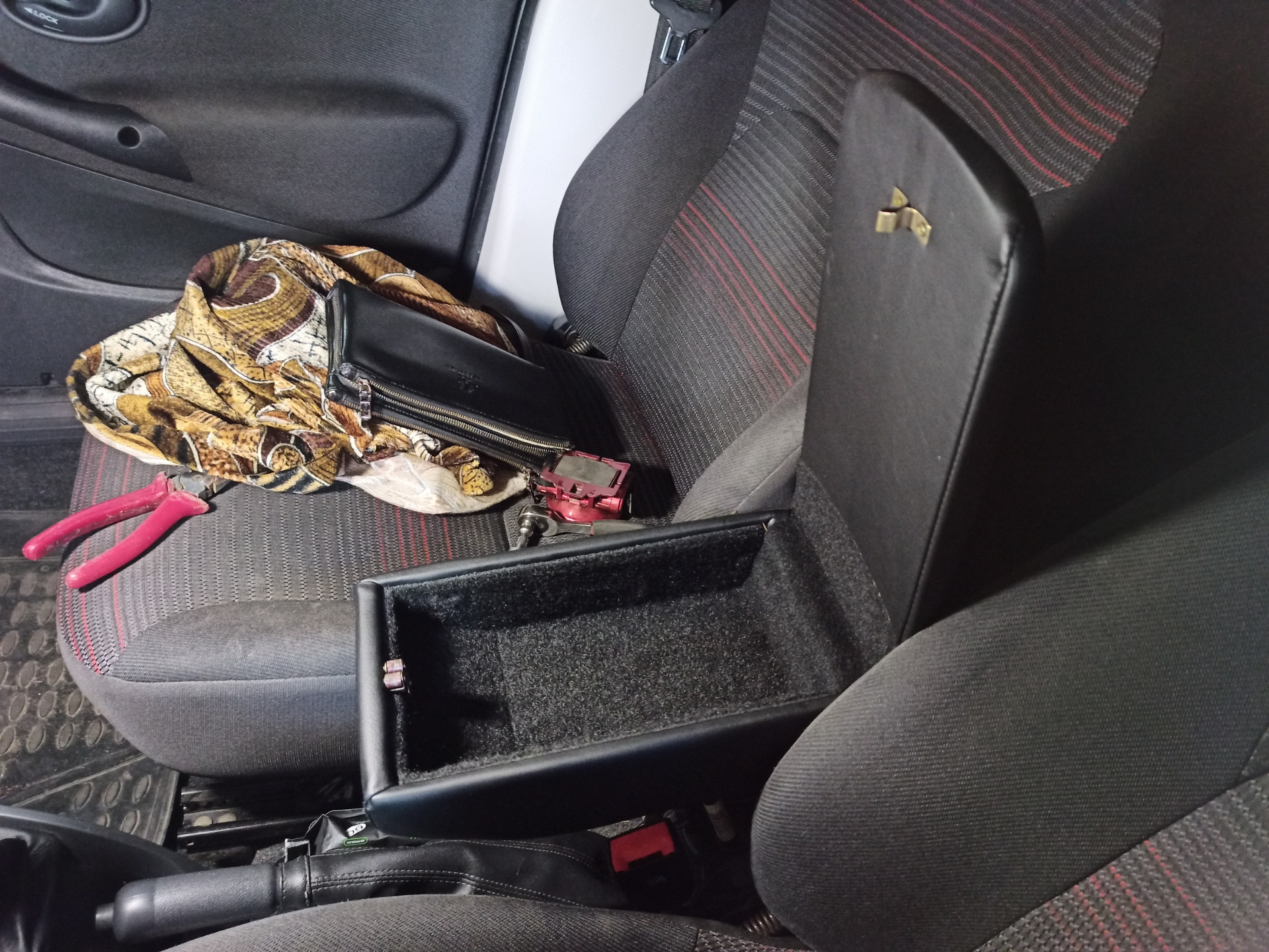

Очень не хватало мне подлокотника, привык к нему. Прочитав несколько записей и выбрал для себя вариант подлокотника для Лада Ларгус от АЛАМАР. Заказал на озоне.
Есть два варианта: просто откидной подлокотник из ткани или кожи и откидной бар из кожи. Я выбрал второй, в него идеально ложится барсетка и теперь не надо каждый раз лезть в бардачок.

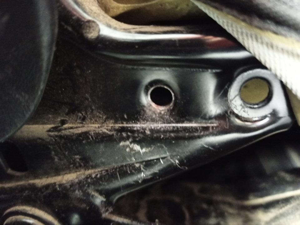

Крепится он к раме сиденья, там есть два отверстия, нам нужно то что меньше. В нём я нарезал резьбу м8 и прикрутил кронштейн подлокотника.
Теперь стало намного комфортнее. Ручником пользоваться не мешает.

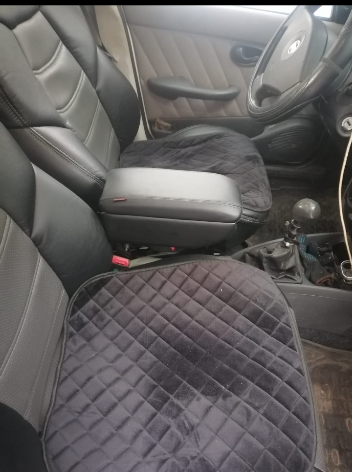

Сделай доброе дело ~измерь его ширину. Я себе тоже от ларгуса взял, а он широкий оказался~между сиденьями даже не влезает
Ширина 15 см. Немного туго влезает между сидений.
Знач мне или брак продали или у них стандарт поменялся 🤔 у меня по верхней крышке 17см. Как ни пытался ~вообще не влезает между сиденьями. Хотя тоже АЛАМАР и для ларгуса
