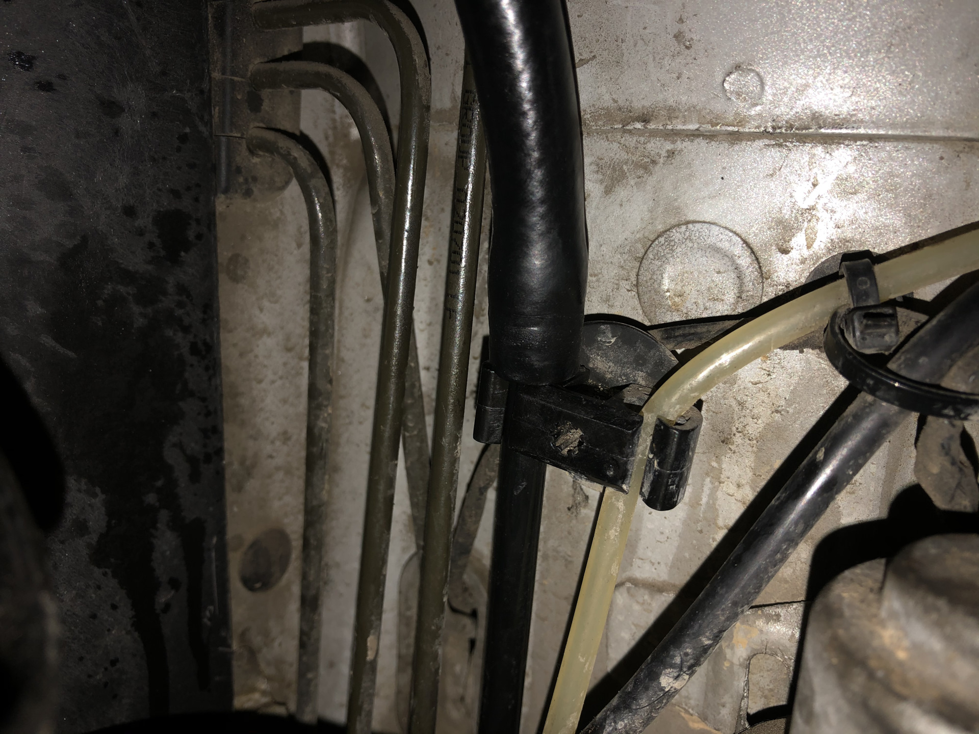

Всем привет. Куда подключается этот шланг от клапана адсорбера М54Б22 ?
Был заглушён ненадежным способом
Ниже на кузове, около лонжерона должна быть ответа для соединения
Спасибо, разобрался.Но там ответки не было, торчала просто трубка.
Prony
Натянул на неё шланг и все )
У меня просто это клапан на абсорбер накрывался ( думал они неубиваемые) и при замене, соскакивал шланг под коллектором — вот там было то ещё веселье.
Сочувствую)

Адсорбер стоит за мостом, а трубка под капотом, короткая
Знаю как работает адсорбер, но мне нужен разъём куда именно под капотом подключить тот конец, что на фото у меня
