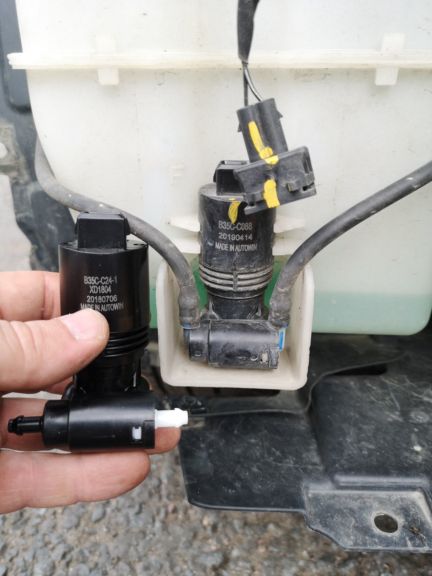

Всем доброе. Это не доработка и не ещё что-то, а может и то и другое, вам решать. Для меня, это просто тест-эксперимент, который меня устроил и дал понятие, что наш насос омывайки конструктивно полное уг.
Запчасти на фото: B35CC088

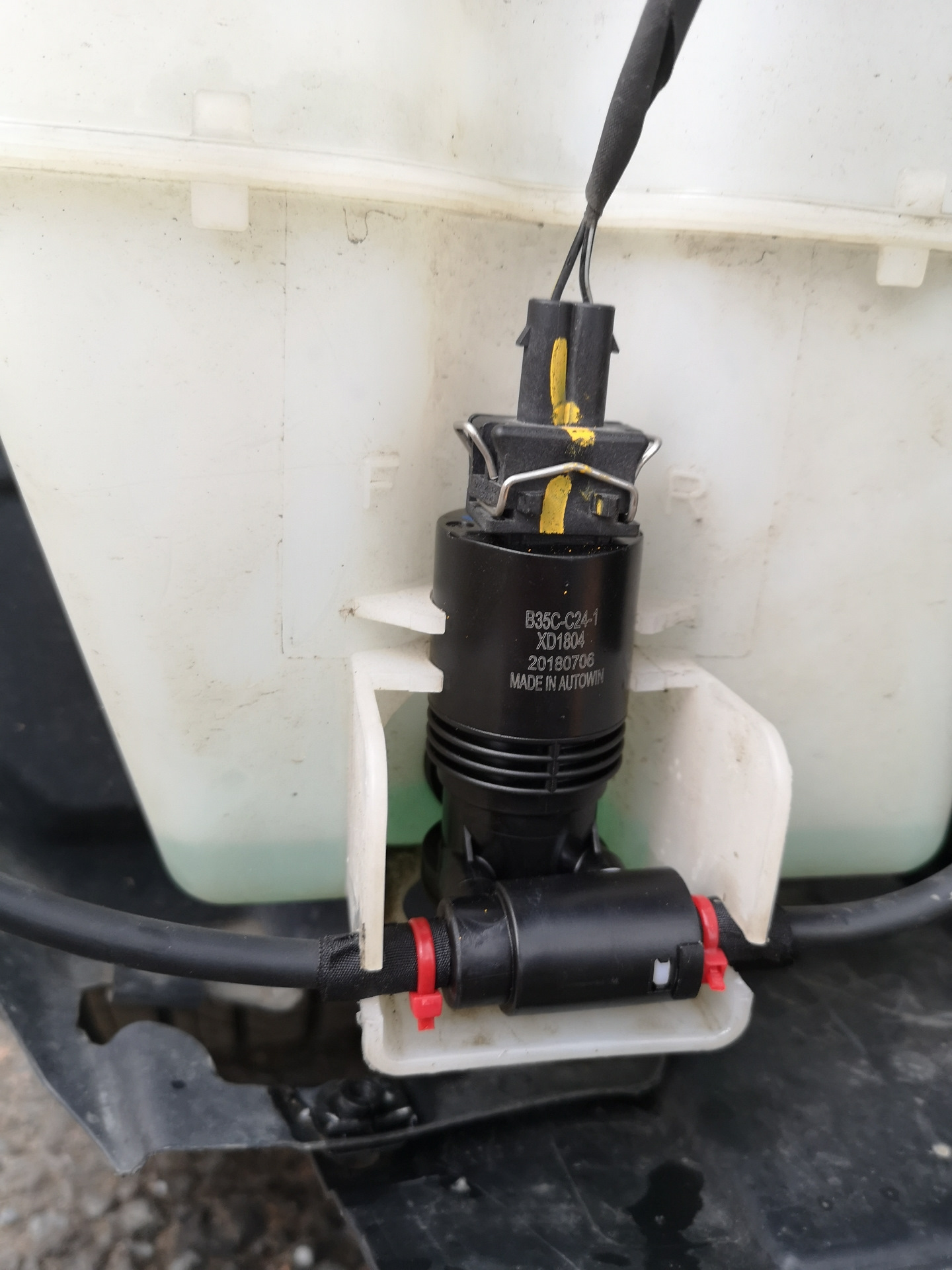

Доработки минимальные, сверло по металлу на 8мм для канала для трубок, пару хомутов и скотч.
Формунки немного опустил, так как по умолчанию (в паркинге) заливают крышу с мотором от н9. 😁Результат не Вау, но меня устроил и на скорости 100км/ч с насосом от Haval H9 сила распыление больше (визуально), чем у насоса F7. Имхо
Больше интересует работа зимой.
Просто поделился, так как сделал у себя, может кому-то пригодится или тоже для эксперимента.
B35C-C088 насос F7 5207102XG83XA
B35C-C24-1XD1804 насос Н9

5207110XKW09A
Подскажите так и ездите с моторчиком от H9? Или заменили на что то? И по парту из записи что то не могу найти такой в интернете, а то у меня совсем беда напор как у старого деда.
Лучше бы заменить на более мощный или на крайняк поставить второй, как все тут делают.

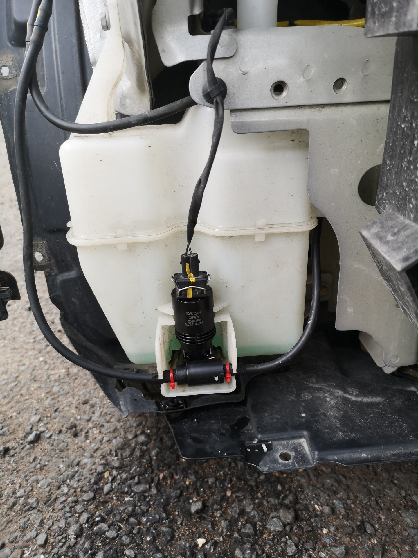

Без снятия бампера, есть шанс выполнить сие мероприятие?
Нет
DRON-63
Можно, снимаете колесо и защиту. 3 болта под ключ 10 крепят бачок и 1 болт на 10 крепит горловину, открутил, вытащил горловину а затем бочок
а почему 2 шланга выходят из насоса ? )
Потому что это F7, один шлан в F7x. Поставь себе двойной.)
по шлангу на форсунку лобового )))
На каждую форсунку по шлангу. 😁

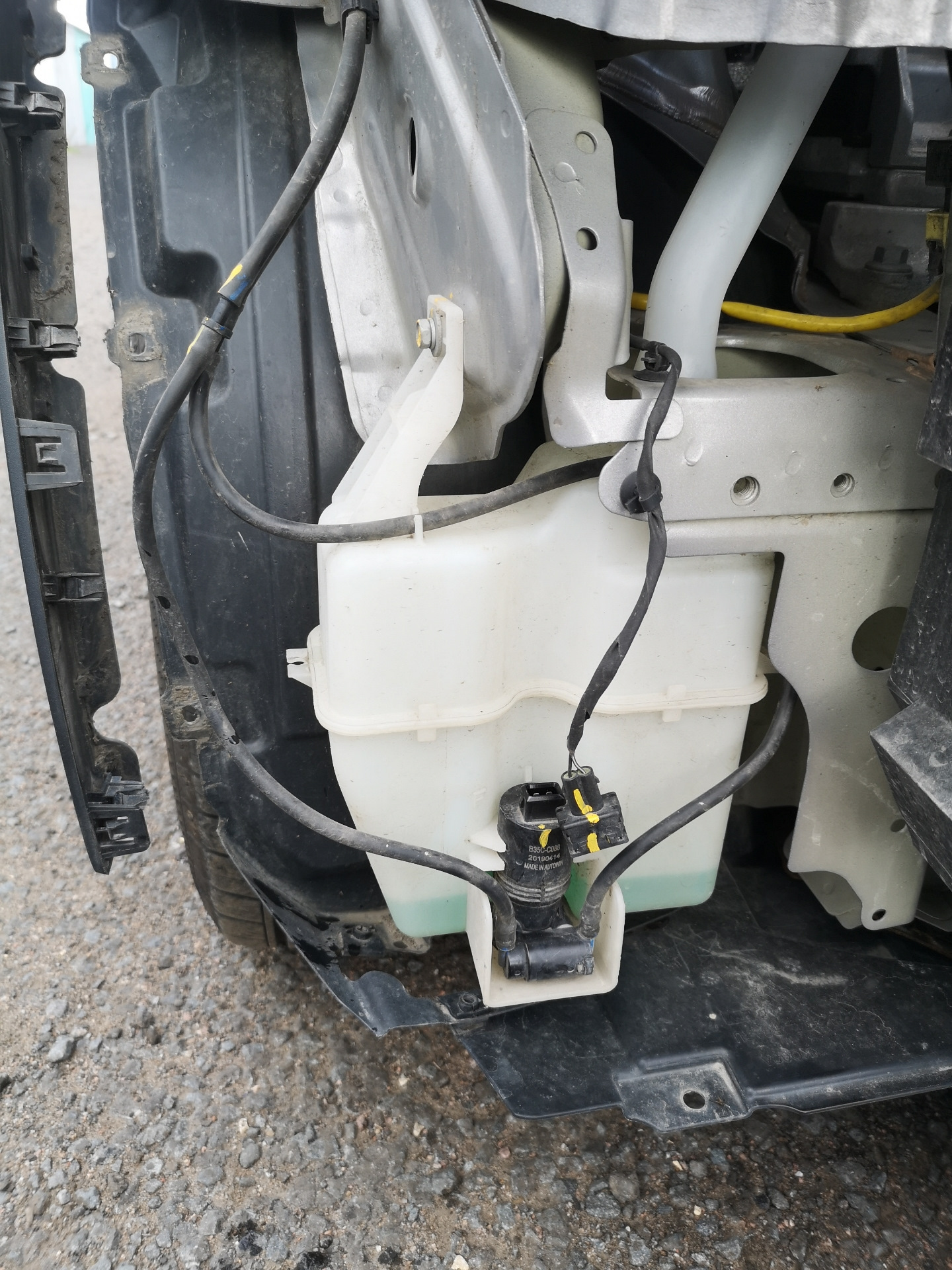

Выбор за вами. Но меня устроит и от Н9+подогрев форсунок. Сток форсунки нужно менять, так себе. Имхо.
А что за форсунки с подогревом? Номерок можно? И от чего их питать?
подскажи как брызгает в мороз?
Лучше чем сток, имхо. Но я бы поставил другой, не от н9.😁
Скажите пожалуйста, как снять моторчик? Что-то не могу вытащить(
Скобки в сторону. Не бойся, не сломаешь.
Хочется поменять себе моторчик, но бампер снимать не хочется ради этого. =(

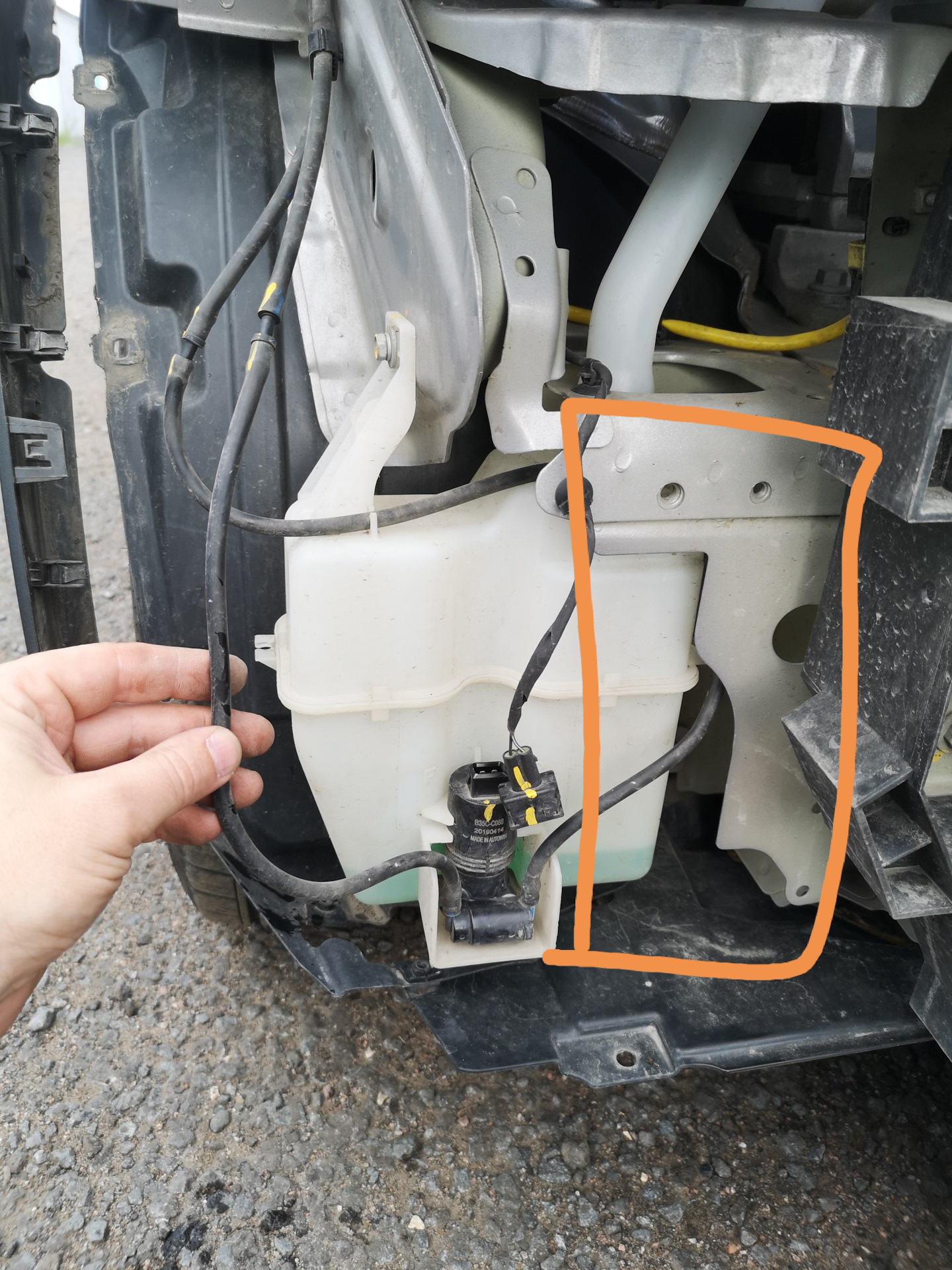

На насос пока нареканий не было, даже на 100 км/ч. А вот на объем бачка — да. Есть ли уже увеличенное решение? Или есть ли там место, чтобы еще одну емкость спрятать?
Отливать новую форму дорого выйдет, мне кажется. С левой стороны машины есть место.
Нет, про новую форму речи нет. Максимум колхозить доп емкость (что-нибудь квадратное в сечении). Увеличить бы до 5ти литров (стандартного размера баклажки с омывайкой). В общем спасибо, буду думать.
Был бы лишний бачок, то замутил бы.)
