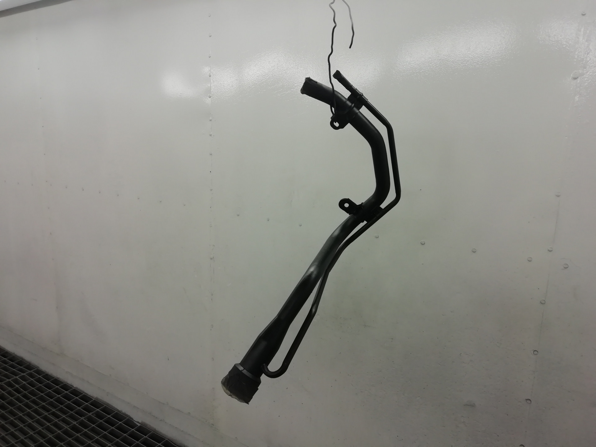

С момента покупки меня раздражали следующие вещи : подмятая дверь багажника, треснувшие оба правых фонаря, лопнувшая шпакля на переднем правом крыле, очень плохой ремонт заднего правого крыла, глубокая царапина на заднем левом крыле. В остальном кузов бодрый, возрастной ржавчины не обнаружено, только в месте некачественного ремонта чуток.
Были приобретены контрактные фонари и переднее правое крыло
Что по итогу сделано: данные детали отремонтированы, последствия плохого ремонта и дефекты устранены, покрашены.
И не обошла меня стороной проблема тойот, сгнившая горловины бензобака. Оперативно куплена, покрашена, установлена.
И на десерт очистка и полировка кузова, теперь грация меня радует ещё больше)

Материалы под 10ку по закупу, работа бесценна) если все через кассу как клиенту около 60к
сейчас у меня на iQ с 2008 г.в. горловина идет пластиковая гофра )
